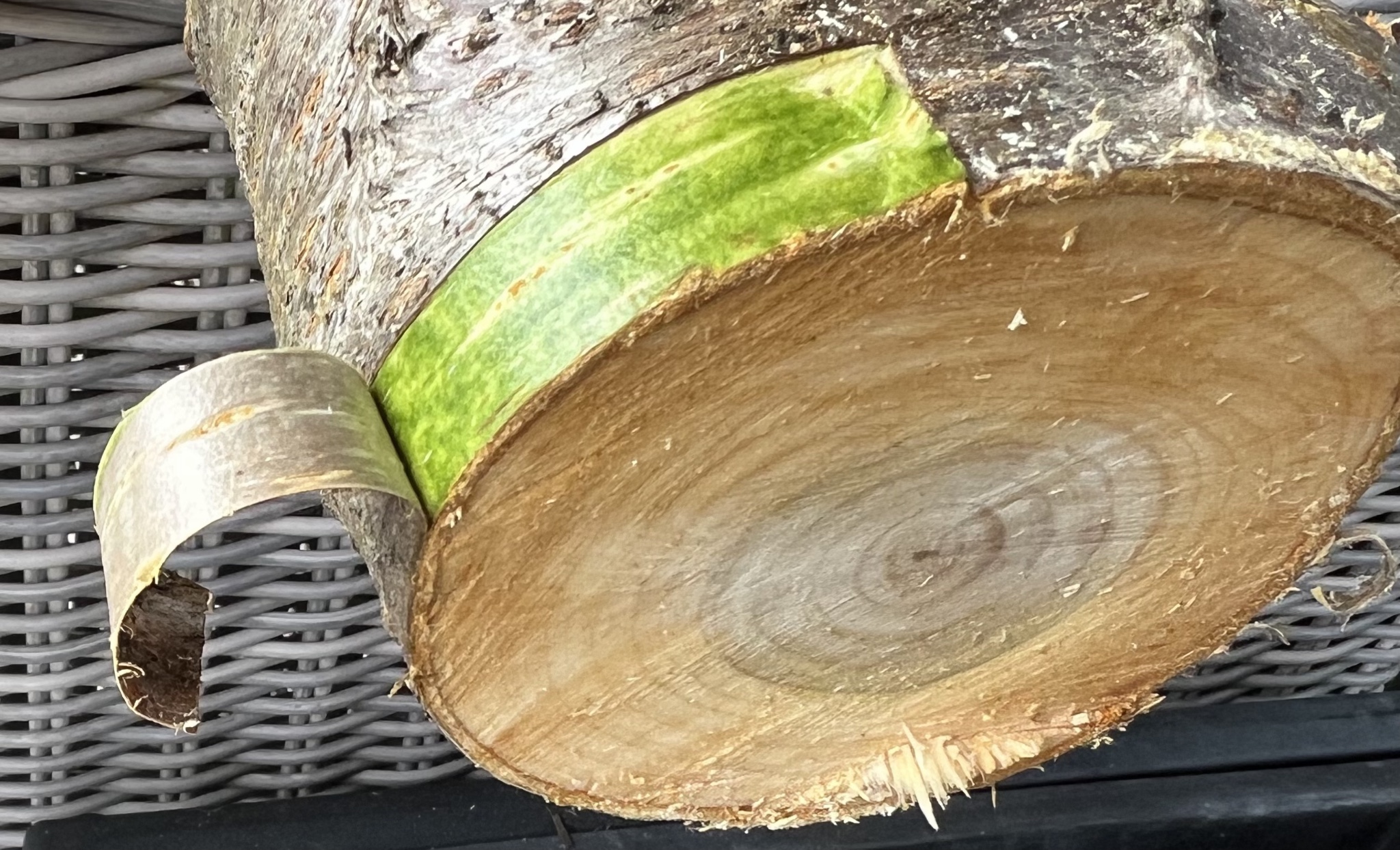

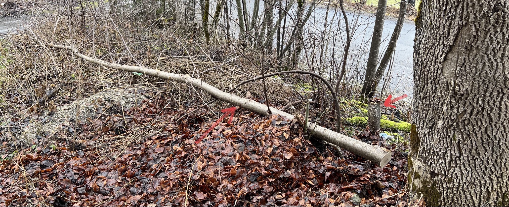

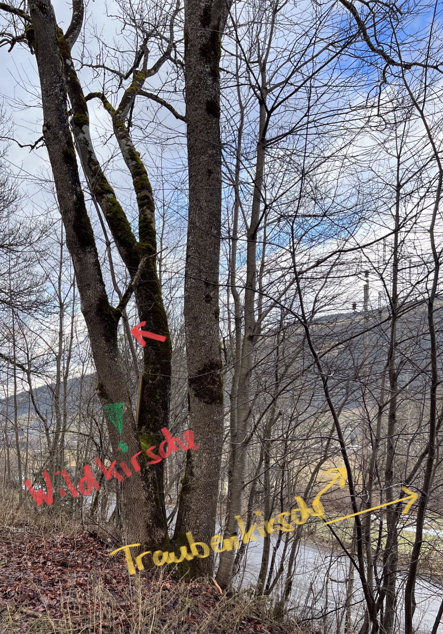

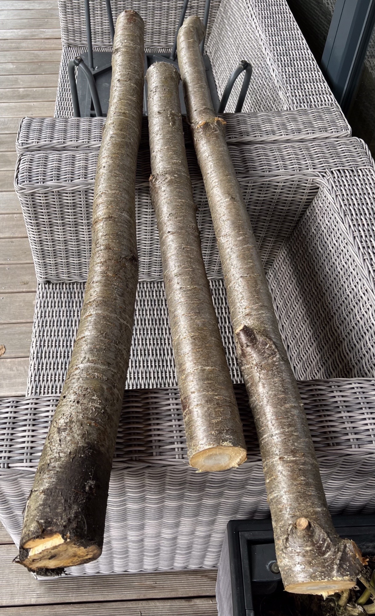

So, habe die Wildkirsche gefällt und den Stamm aufgeteilt. Der Proberindenstreifen läßt sich ganz leicht abziehen und ist extrem zugfest und elastisch. Kein Mandelgeruch. Die Traubenkirschenbäumchen daneben haben den typischen Mandelgeruch. Um auch lange Streifen zu gewinnen, wäre mein Plan jetzt die Rinde spiralig abzupräparieren. Dann Aufspannen oder zwischen Brettern pressen. Dann Klebeversuche. Am sympathischsten wäre mir wasserfester Weißleim. Die Rinde vorher Wassern, dann Aufkleben und mit Hosengummi wickeln. Bei Epoxy muss vorher alles staubtrocken sein, Glutinleim würde halt kein Mikroplastik erzeugen. Einstreichen, Aufbringen, Wickeln, dann Erwärmen und Abkühlen lassen. Ist Hasenhautleim ausreichend? Störmaulleim oder Störblasenleim habe ich nicht.
LG Stephan
P.S. den Stumpf habe ich zur Tarnung mit Laub bedeckt.

Hab ich glaub 2019 auch auf dem Rücken meines Haselbogens fürs sapturnier verbaut. Geklebt habe ich mit Holzleim und gewickelt auch mit Hosengummi.
Mir hat es allerdings die Wicklung auf den Rücken übertragen (Abdrücke) was nicht so schön aussah.. Desshalb würde ich darauf achten das du den Gummi nicht überlappst sondern Stoss an Stoss wickelst und nicht all zu stramm.
Lg tom

Danke, sehr interessant, weil Du die Rinde in Längsrichtung genommen hast, hat es da durch das Biegen nichts zerrissen?

Die Streiffen die ich auf den Bogen geleimt habe sind auch Spiralstreiffen.Die die ich in längsrichtung entfernt habe, habe ich nicht verwendet sondern für andere Projekte behalten. Aber sollte auch gehen.
Lg tom
