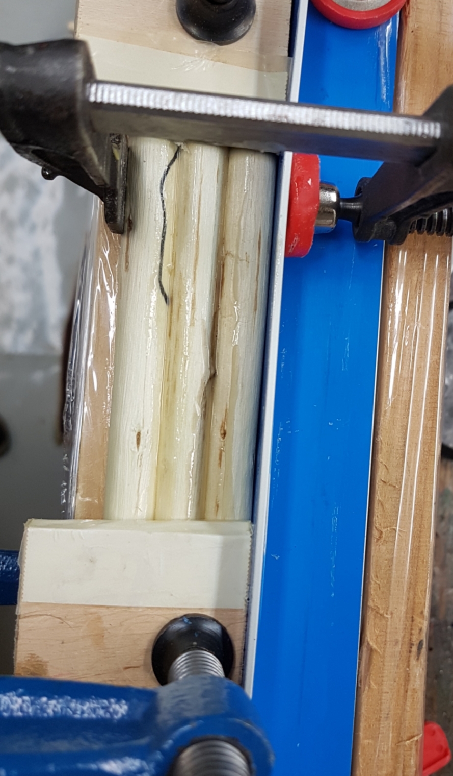

Heute gab es den dritten Stängel, Vorgehensweise wie vor.

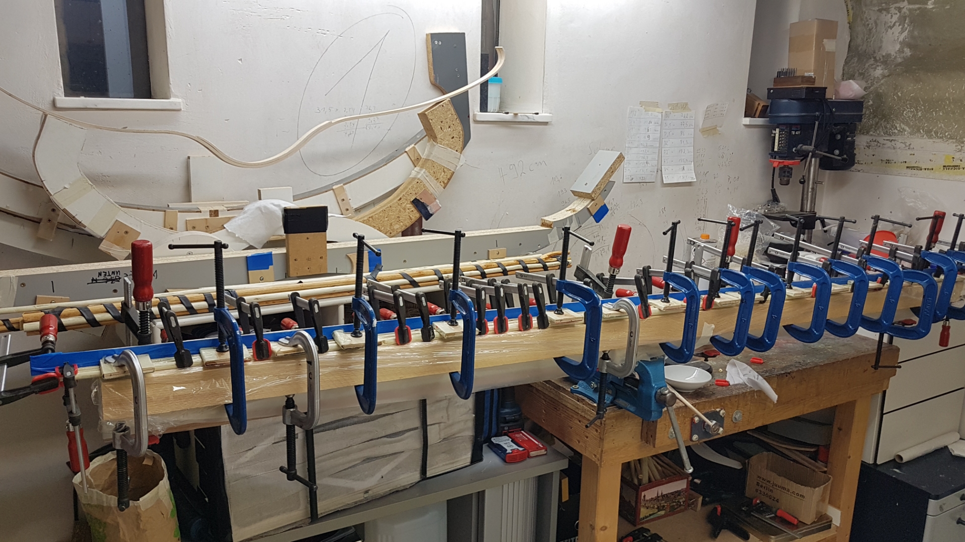

Nacanina
Beiträge: 1367
Re: Saplingbow 15, Neumi, Hasel + ???
Beitrag von Nacanina »
Sehr spannend!
Einen Mangel an Schraubzwingen hast du offensichtlich nicht. ;D
