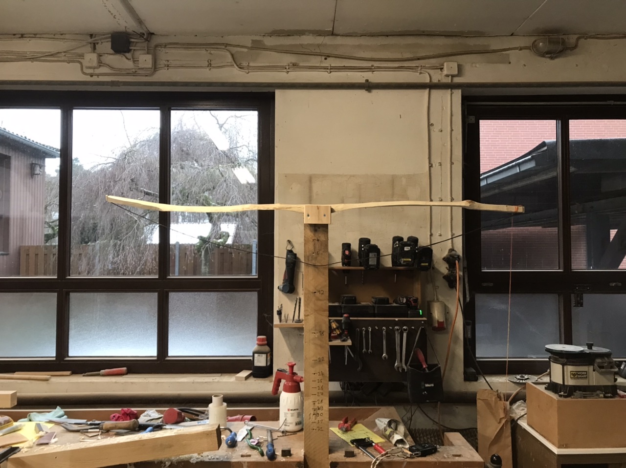

Verfasst: 22.01.2023, 18:38
von SadaMoto
Bei mir ging es auch mal weiter nachdem er nichtmal mehr 2 Gram pro Tag verloren hat.
Was die Verdrehung anging hätte ich mir aber mehr Sorgen machen sollen.
Hatte ihn nicht mehr auf dem Brett fixiert als ich ihn ins Haus genommen habe weil er ziemlich grade aus sah.
Hätte ich aber besser mal gemacht…
Hab ihn jetzt noch weiter runter gearbeitet bis sich die Wurfarme gleichmäßig biegen ließen aber bin mit 40lbs nichtmal auf Standhöhe gekommen.
Hab noch ein Bild vom Auszug mit 40lbs aber das Bild will nicht.
Werde ihn dann heute Nacht mit Dampf grade biegen und bin für Ideen wo ich genau biegen sollte dankbar :D
Re: Saplingbow 15, SadaMoto, Hasel 2x
Verfasst: 22.01.2023, 18:57
von fka
Um halbwegs auf das gleiche Profil zu kommen, müsstest du den rechten Arm nach dem Fade leicht deflex biegen und dann kurz vor dem Übergang beginnend bis zum Ende des Übergangs Reflex biegen. Der Ast im Übergang stellt halt ein Risiko dar.
