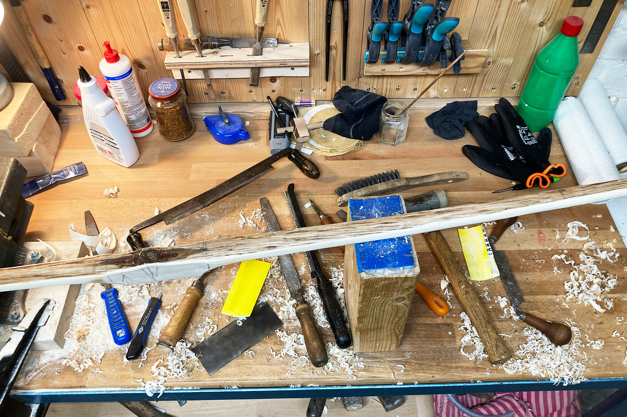

Ein Überblick über das Werkzeug
Zuletzt noch ein Überblick über das verwendete Werkzeug, auf dem Foto nicht anwesend: HLP, Bandschleifer, Bandsäge, Japansäge.

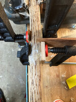

Meine liebevollen Dampfbäder hat er bei Belastung schnell wieder abgeschüttelt, als Rache habe ich ihn angesägt und gestern meinen ersten Wolf'schen Keil im Griff eingesetzt. Langsam biegt er sich, der Deflex hinter dem Griff und die mangelnde Erfahrung erschweren mir aber die Beurteilung. Trotzdem beginne ich die Hartriegelbegeisterung nachzuvollziehen!

Einschnitt bis ca. zur Hälfte. Lieber zu wenig als zu viel, nachsägen geht immer. Die Endgültigkeit ist fies!<br />Dann direkt Zwingen drauf, damit er nicht längs einreißt - ich hatte zunächst kleine Schraubzwingen dran, da hat es einmal leicht geknackt und ich bin auf Größeres umgestiegen.

ich kenne den Wolfschen Keil eigentlich nur als Schrägschnitt im Griffbereich über eine Länge von ca. 10 bis 12 cm, Deine Methode den Keil quer einzusetzen finde ich interessant und bin auf das Ergebnis gespannt. lG Stephan

Bin gespannt ob der seitlich eingeschnittene Keil hält. Wenn der Griff 100% steif bleibt sollte das funktionieren. Bei einem biegenden Griff bezweifle ich das.

Hm, ich drück dir feste die Daumen und will nicht unken... aber die schräge Ausführung hat schon Gründe.
In deiner Ausführung sehe ich eine provozierte Bruchstelle. Ich bin auch großer Weißleimverfechter, aber DAFÜR hätt ich dann doch epoxiert.
Und "unbekanntes tropisches Hartholz" klingt nach potenziell ölhaltig, was sich mit Weißleim nicht so verträgt... ist aber bei dem dünnen Keil vielleicht zweitrangig.
Aber senkrecht einzuschneiden ist gewagt.

Eure Einschätzung war leider hundertprozentig korrekt, da halfen auch keine gedrückten Daumen mehr. Bei Belastung hat es leise "KNACK" gemacht...
Ein Riss und einseitig hat die Leimfuge am Keil auch nicht gehalten. Blödes unbekanntes Tropenholz... :-\
Die Rückseite vom Griff habe ich euch bisher vorenthalten, der Riss bis zum Markkanal hat sicher nicht zum Erfolg meiner miesen Operation beigetragen.
Mir schwebt eine Reperatur vor, aber das wird zeitlich sehr knapp. Bin dummerweise ab Freitag unterwegs, müsste also am Donnerstag fertig werden.
Den Keil irgendwie entfernen, den Riss mit Epoxy kleben, das rückseitig gerissene Holz würde ich soweit es geht wegnehmen und ein neues Griffholz aufkleben. Dann einen neuen Keil einsetzen und das ganze mit Wicklung in Epoxy tränken.
