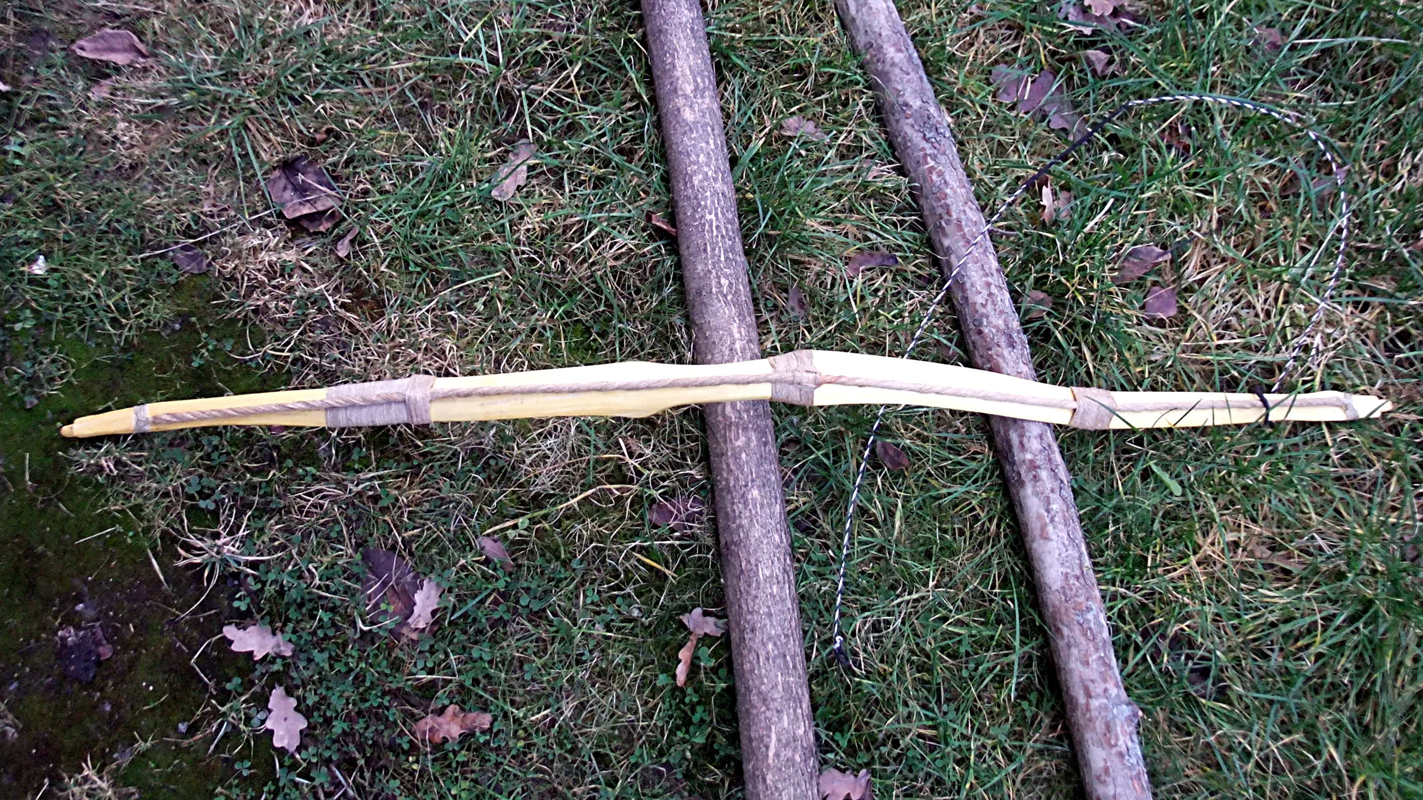

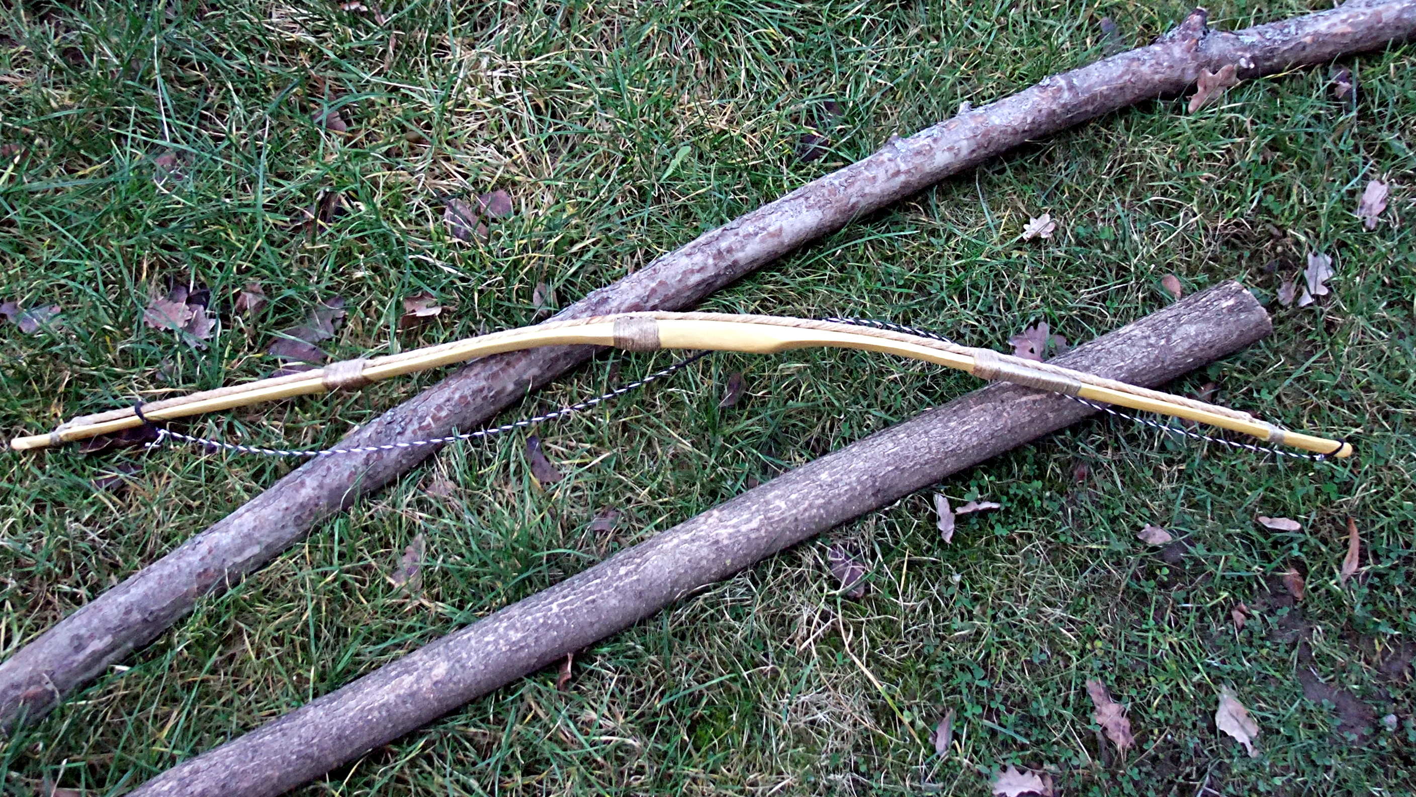

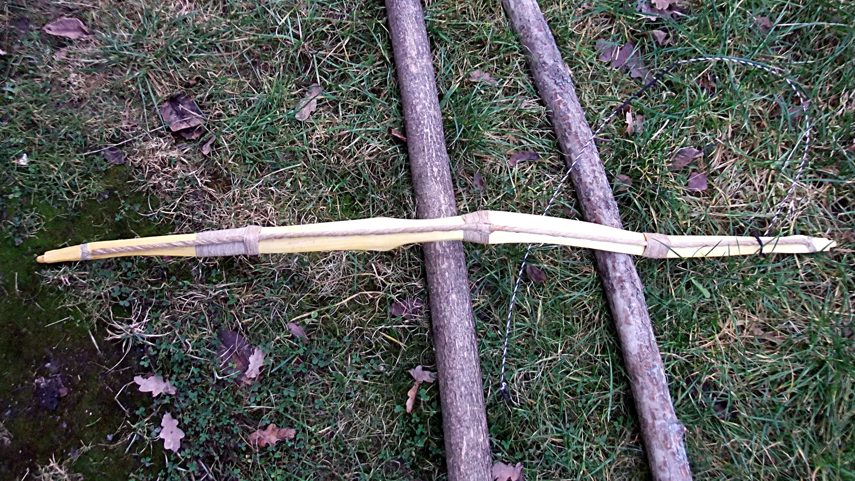

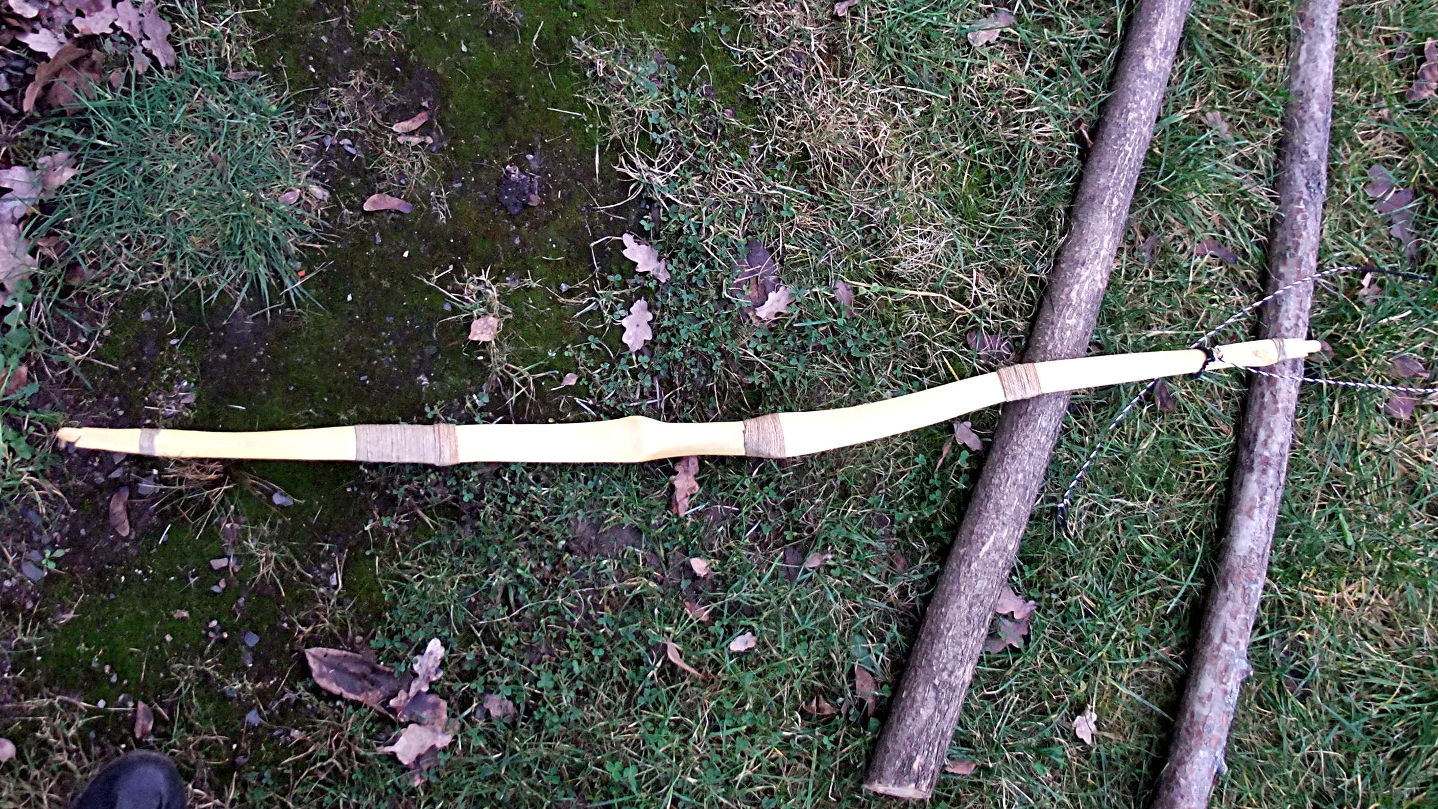

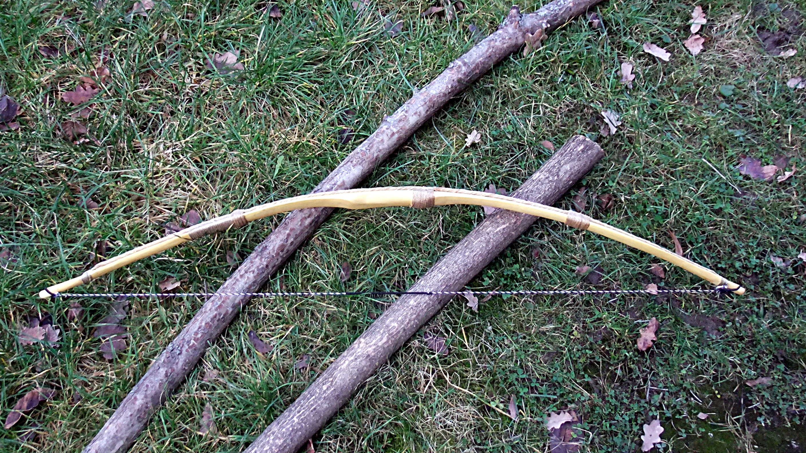

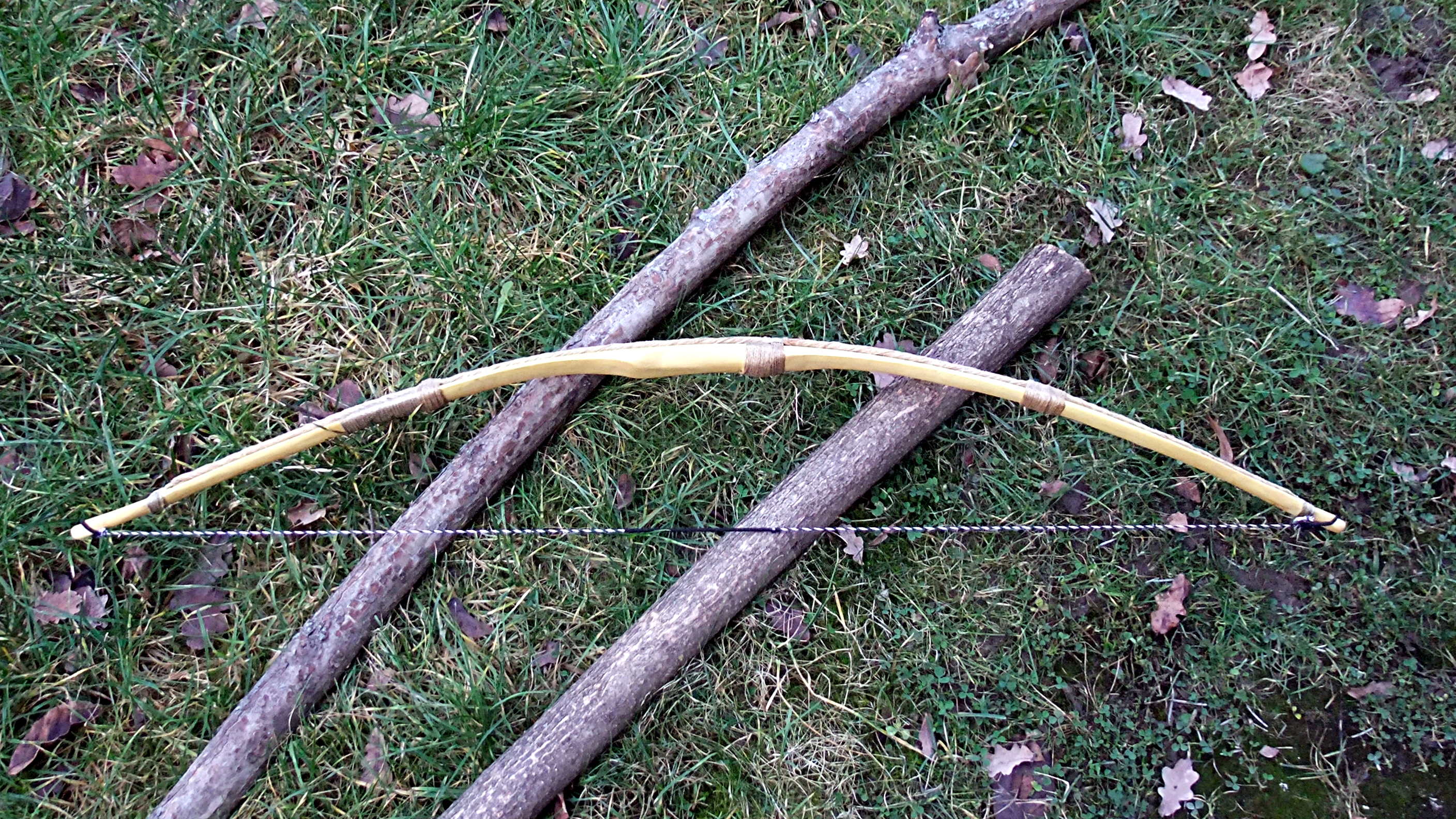

benzi hat geschrieben: 16.01.2023, 09:27 Du hast schon einen Bogen mit Kabelbacking! Kann ich den wo ansehen?
Ja, hier (obwohl ich den nicht präsentabel finde, war ein Rest, zum Testbogen umgebaut, von der anderen Seite des Stammes füge ich auch zwei Bilder bei, die Krümmung ist gewachsen):
112 cm ntn, 55 cm Auszug, 18 lb ohne, 24 lb mit Kabel, Gewicht 263 g, Wurfleistung noch schlechter, als man von so einem kurzen Stück Holz erwarten dürfte, aber wenn ich an die Filme mit den Geweihbogen denke, ist das authentisch ;D .
Material: Pfaffenhütchen, Jute (20 Stränge). Die Befestigungen für das Kabel sind auch aus Jute und geklebt (damals wusste ich noch nicht, wie man Slings bindet). Inzwischen hat er Knitterfalten, weil ich mal sehen wollte, wie weit der ohne Stacking geht (erstaunliche 65 cm).

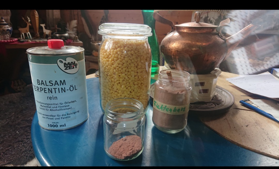

Ich mache gerade Versuche mit Fichtenharz und Bienenwachs... Mein Kiefern Harz wird nur für einen Bogen reichen...

Also Dammar kann ich dir auch schicken. Habe ich noch.
Hast du das einfach so gemischt? Sieht so auf dem Foto für mich aus.
Das wäre nicht der richtige Weg.
Man steckt das Harz in einen Beutel (Teebeutel z. B.) und häng den in ein Schraubglas mit Terpentinöl.
aber nicht bis auf den Boden.
Dann kann man die gelösten Harzschlieren beobachten.
Diesen Harzfirnis dann mit dem Wachs (warm gemacht) mischen.
So würde ich das versuchen.

Das Fichtenharz ist fein gemahlen... Ja, bei diesem ersten Versuch habe ich es einfach gemischt, die mitvermahlenen RindenTeilchen ergeben ja vllt eine schöne Färbung... 😊
Heute bin ich glatt an eine Kiefer gekommen, deren Wunden von Rückearbeiten, mir etwas Harz geschenkt haben..
Ob sich das Bienenwachs kalt gelöst hat, werde ich morgen beim Auftragen sehen
