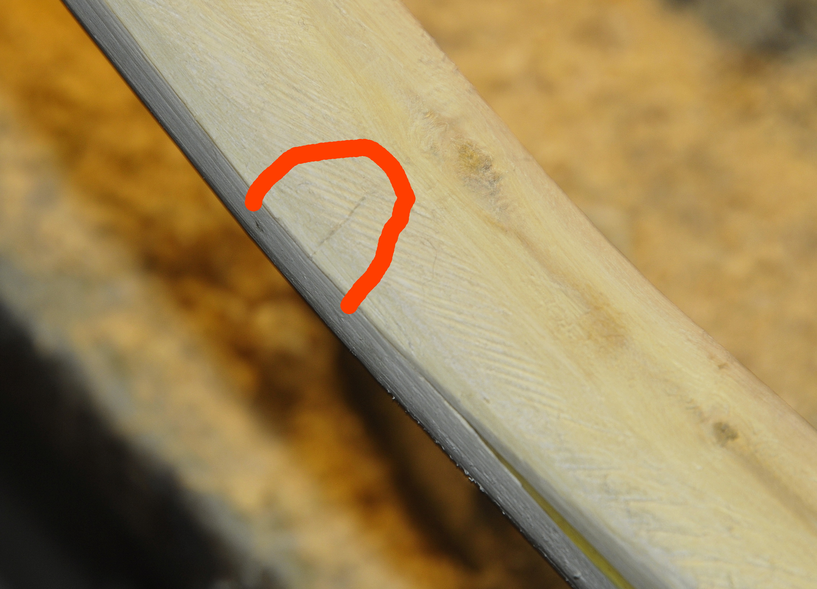

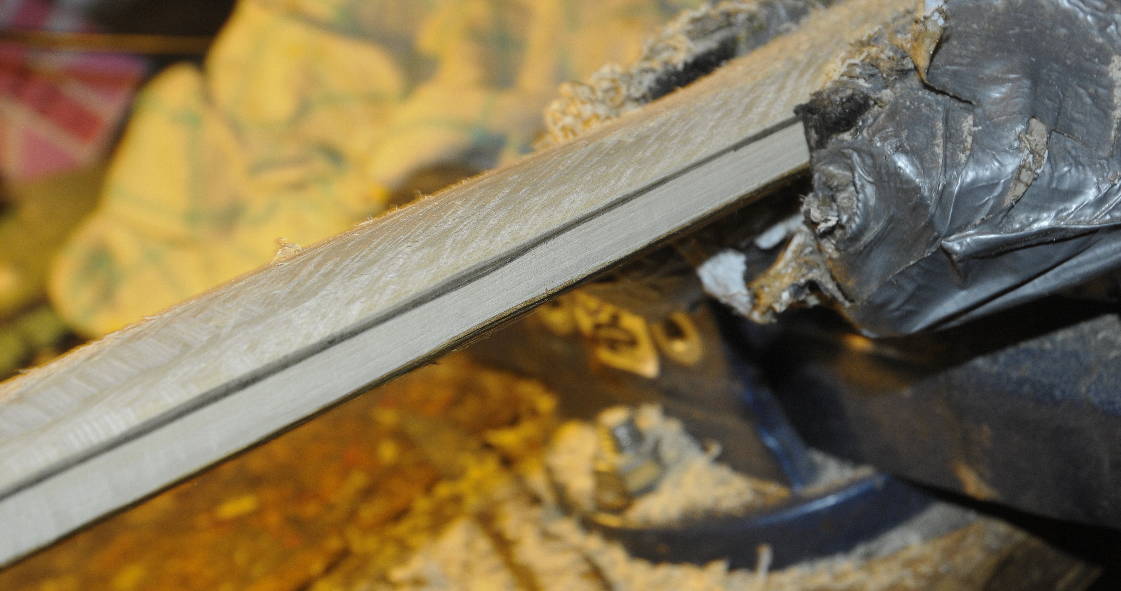

Ich hab es verka.....,
die Ungeduld war wieder mal grösser als die Vernunft und ich hab wieder einen alten Fehler von mir wiederholt, an den fade outs mit der Raspel zu kräftig abgetragen und eine Schwachstelle erzeugt.
Die Hainbuche hat in diesem Bereich geknittert, war auch ein Totast in dem Bereich.
Irgendwie habe ich es geahnt, ein weiterer Fehler war auch die Dicke des Hasels am Rücken, ich hab in von 8mm auf 6 mm getapert, das ging wegen der Rückenwölbung nicht so gut und war viel zu dick.
Der Hasel hätte so um die 5 mm haben sollen. Na ja ich werde noch versuchen die andere Hälfte des Hasel fertig zu bekommen, aber die Zeit ist gegen mich. ;D
Jetzt brauch ich mal viel Kaffee. O0
Knitter am Bauch (fade out)

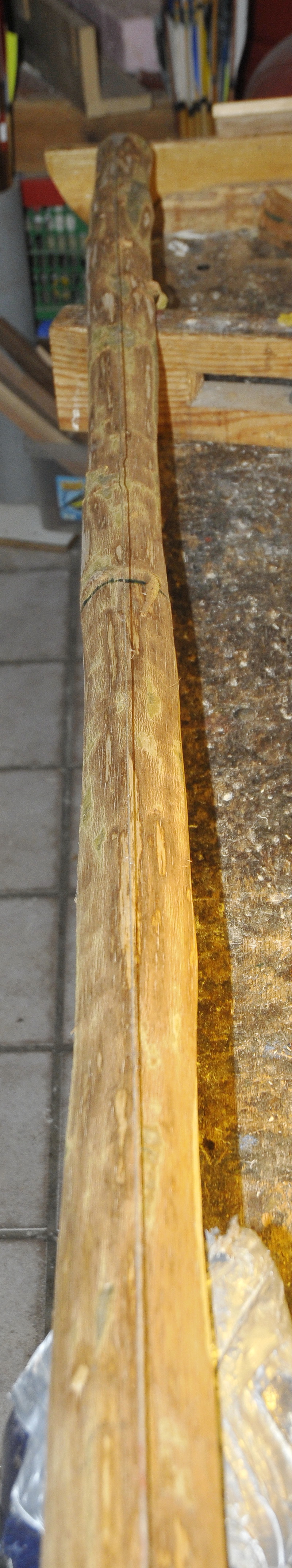

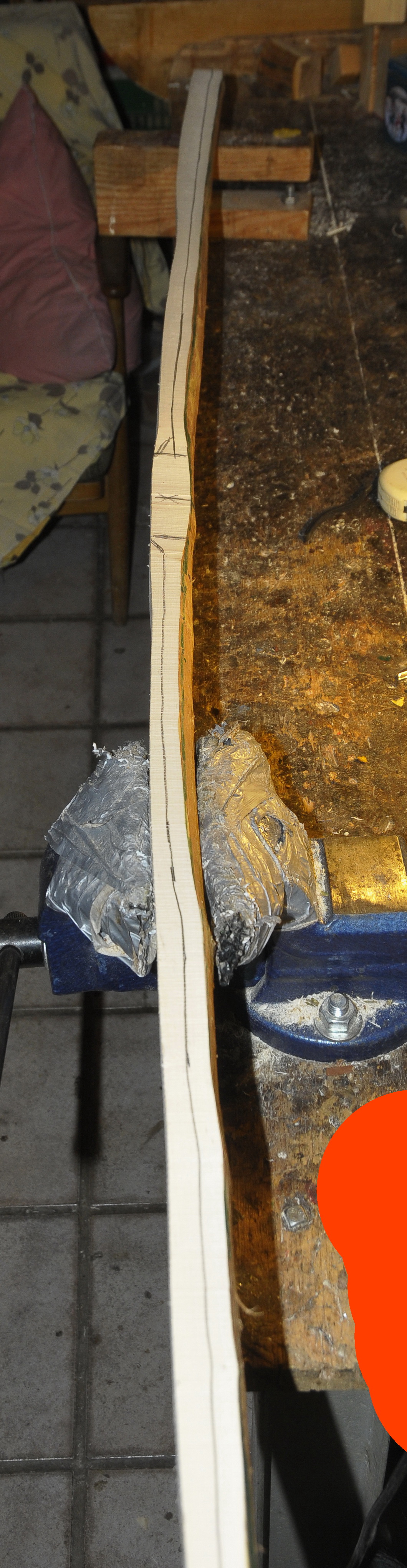

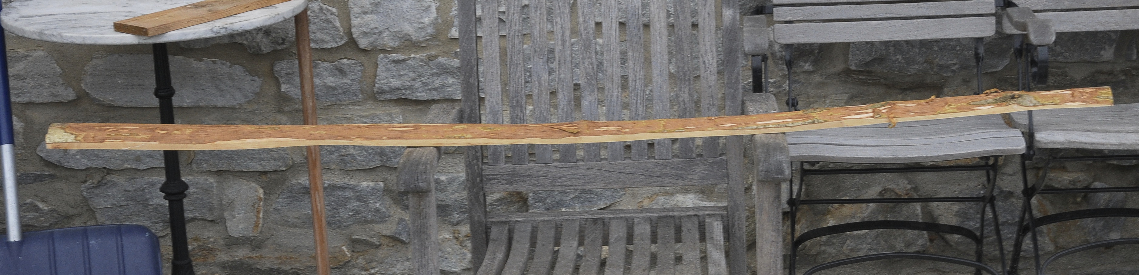

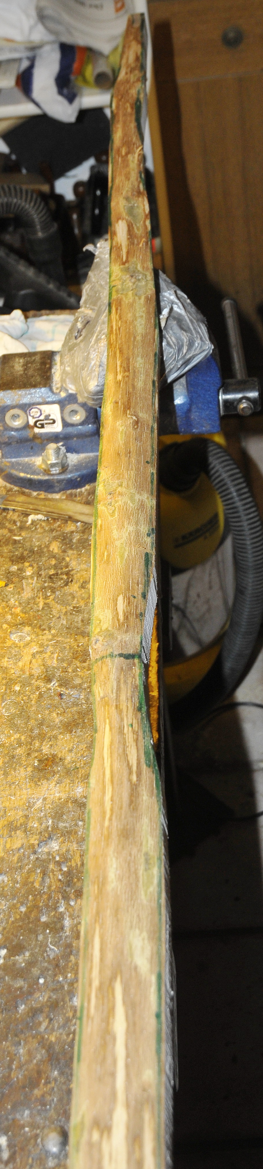

Jetzt kommt der Reservehasel unters Messer,
das gute Stück ist 170 cm lang, schön gerade und ganz wenig reflex.

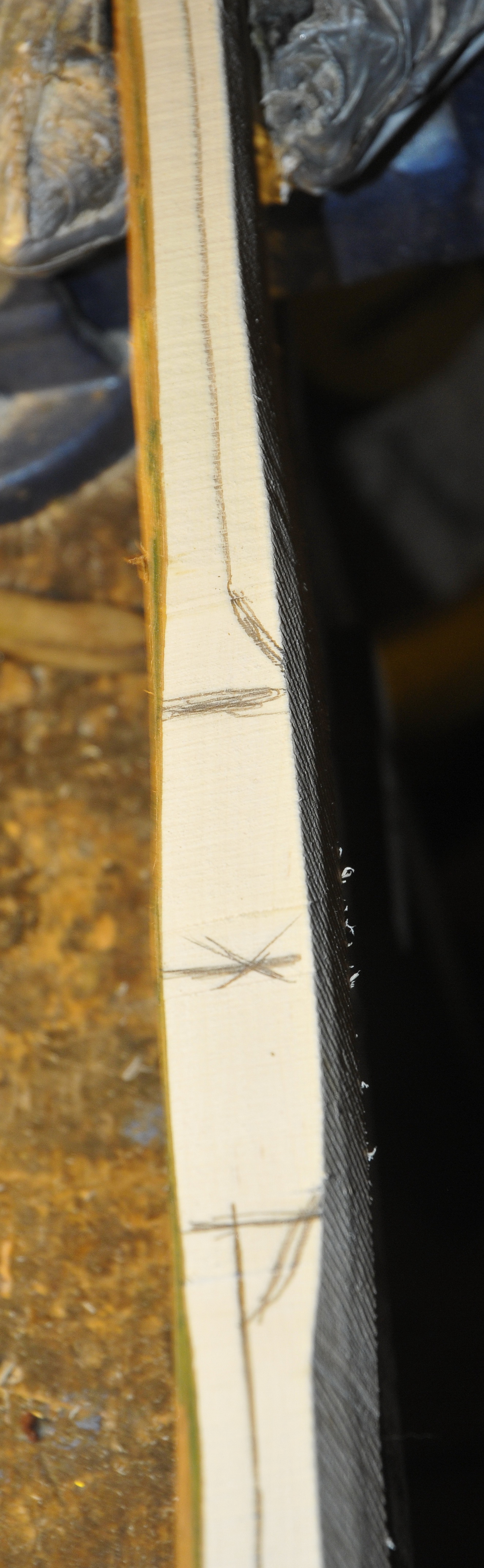

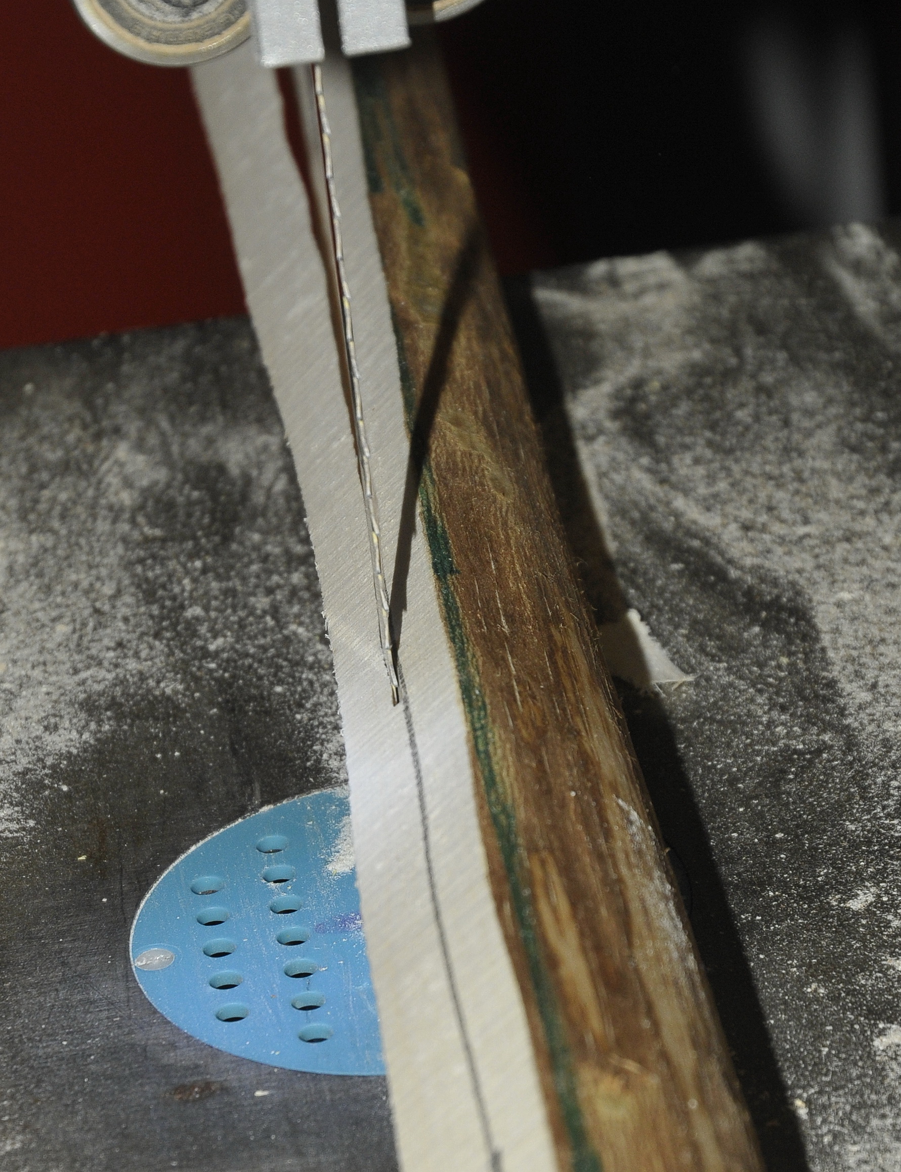

Ich hab auf den WA Aussenseiten die Dicke angerissen und mit der Bandsäge schräg ausgeschnitten, danach hab ich den Grat am Bauch abgeflacht und den Bogen am Boden etwas getillert.
Reservehasel
Reservehasel

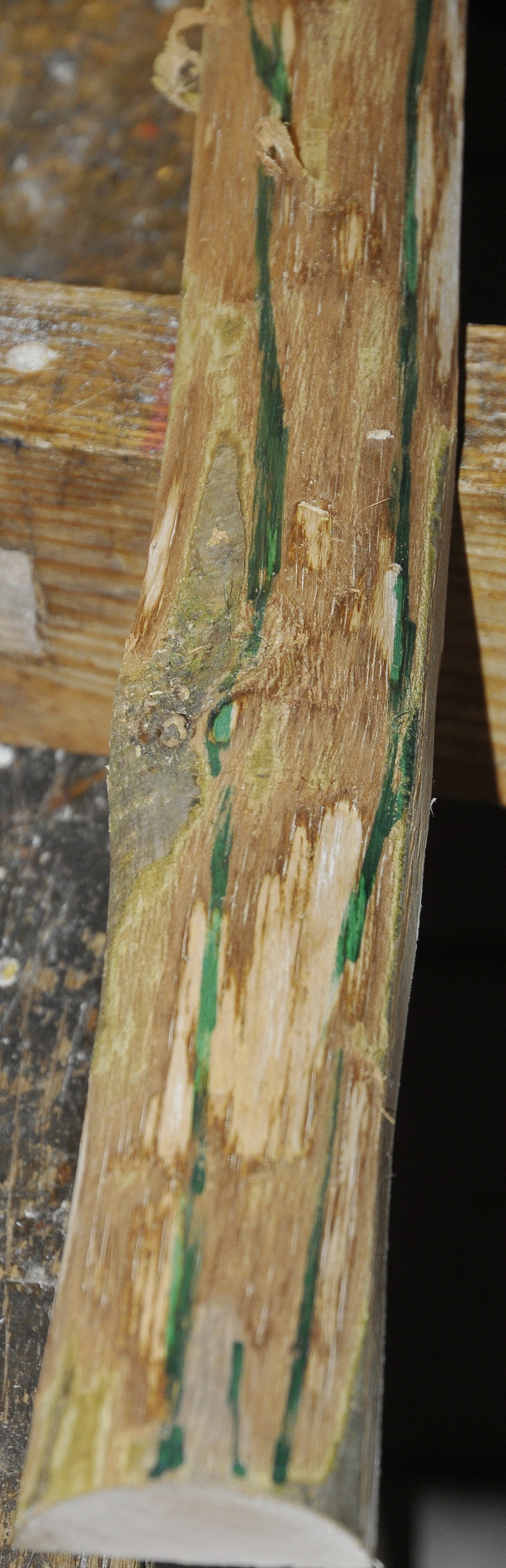

Mit Schnur und Lot Mitte finden

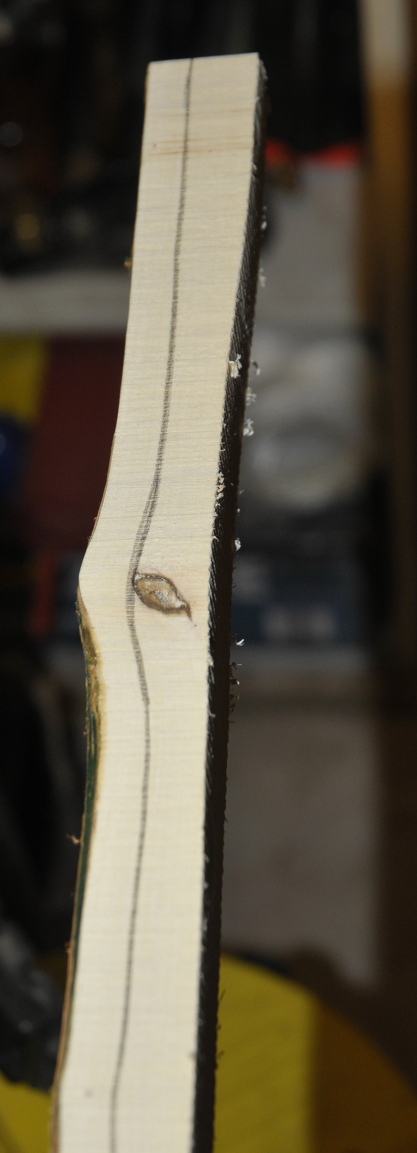

Totast am WA Ende - umgehen?

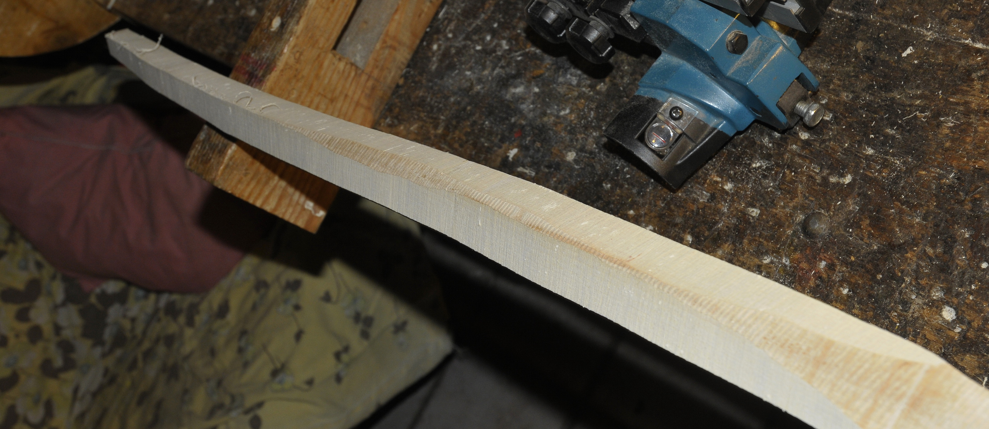

Hasel Form ausgesägt
Linie 1 cm Dicke
Linie 1 cm Dicke
Totast am Ende fällt weg
schräg mit der Bandsäge aussägen
Grat am Bauch Mitte
Grat am Bauch Mitte
Bauch etwas aberundet
