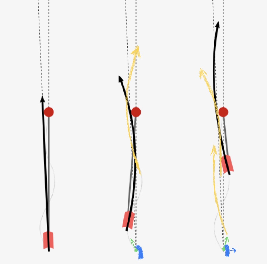

Aktuell schieße ich deshalb noch verscheidene Pfeile mit so 9 - 9,5 gpp. Das komische ist, dass die Sehnenlage eigentlich optimal ist (wie bei nem Z-Griff) Angeblich soll der Bogen bei günstiger Sehnenlage mit verschiedenen Pfeilen besser klarkommen. Da merke ich nix von bzw. es liegt dann scheinbar am unsauberen Ablass und inkonsistenter Form.

Ich würde das Anschlagen auch eher auf die Form/Ablass zurückführen außer deine Pfeile passen vom spine her überhaupt nicht zum Bogen

Wie fka schon schrieb, ist das Anschlagen, wenn der Spine passt, meistens auf einen fehlerhaften Ablass zurückzuführen. Die Sehne (grün) muss beim Ablass über die Fingerkuppe (blau) nach innen gleiten. Nur dann biegt sich der Pfeil zuerst zum Bogen hin und in der zweiten Gegenbewegung in Höhe der Pfeilauflage vom Bogen weg und schlägt nicht an. Am leichtesten geht der korrekte Ablass bei mediterranem Schießstil wenn man nur bis zum Mundwinkel auszieht. Auf Deinem Avatarfoto sieht man, dass Du bis zur Wange ausziehst und den Kopf gerade hältst. Wahrscheinlich führst Du dadurch zwangsweise Deine Hand (und damit die Sehne) im Ablass nach außen. Dies führt dazu, dass sich der Pfeil zuerst nach außen biegt und die Gegenbewegung in Höhe der Pfeilauflage zum Bogen hin erfolgt (Anschlagen). Also kürzer Ausziehen damit die Sehne nach innen um die Fingerkuppe gleiten kann ohne dass man den Kopf wegdrehen muss. Natürlich muss auch die Höhe des Nockpunktes passen und man darf den Pfeil im Vollauszug auch nicht verspannen. Damit meine ich, dass sich der Pfeil im Auszug nach unten durchbiegt. Ich kenne das alles aus eigener Erfahrung

Ich verstehe es nicht, müsste nicht die Sehne nach außen gleiten, wie in der mittleren Zeichnung dargestellt?

Eben nicht! Der Sehnenweg entspricht der grauen durchgehenden Sinuswelle. Nur so entsteht als erste Biegung des Pfeiles ein Euler Knickfall 2 mit Biegung nach rechts und nur so entsteht als Gegenbewegung in Höhe der Pfeilauflage ein Euler Knickfall 2 nach links. Bei der Daumentechnik mit Pfeil rechts am Bogen ist es genau umgekehrt. Da muss die Sehne nach außen über die Daumenkuppe abgelassen werden. LG Stephan

Meist ist der Ablass Schuld!
Wenn die Sehne neben dem Griff läuft / aussermittig ist (hier beschrieben mit Z-Griff) kann es aber auch durch "zu weiche" Pfeile Probleme geben (Spinewert zu niedrig, Pfeil zu lang, Spitzengewicht im Verhältnis zu groß,....).

Wow danke Stephan für diese sehr ausführliche Beratung!
Aktuell anker ich mit der Zeigefingerspitze am Wangenknochen, also nicht mehr so weit hinten wie auf dem Avatar, aber auch hier habe ich manchmal das Gefühl dass ich die Sehne beim Ablass nach rechts rausziehe.
Ich finde diesen Hinweis auch deshalb sehr plausibel, da mir auch schon aufgefallen ist dass in kürzerem Auszug, wenn ich quasi einfach mal nen Pfeil aus der Hüfte schieße ohne richtig zu ankern, die Pfeile nicht anschlagen sondern sauber rausgehen. Ich habe daher gedacht, dass meine Pfeile vielleicht zu weich sind.
Im Vollauszug ist mir die Sehne aber tatsächlich schonmal gegen Nase und Lippen geflitscht, da war sie ja dann auf dem richtigen Weg?, den ich jetzt vielleicht intuitiv vermeiden will.
Ein Kollege hat den Bogen geschossen, der einen sauberen Ablass zu haben scheint. Kein Anschlagen, der Bogen war superleise. Wenn ich Ablasse schepperts dann wieder.
Es scheint auf jeden Fall stimmig zu sein dass es daran liegen könnte. Danke nochmal!
