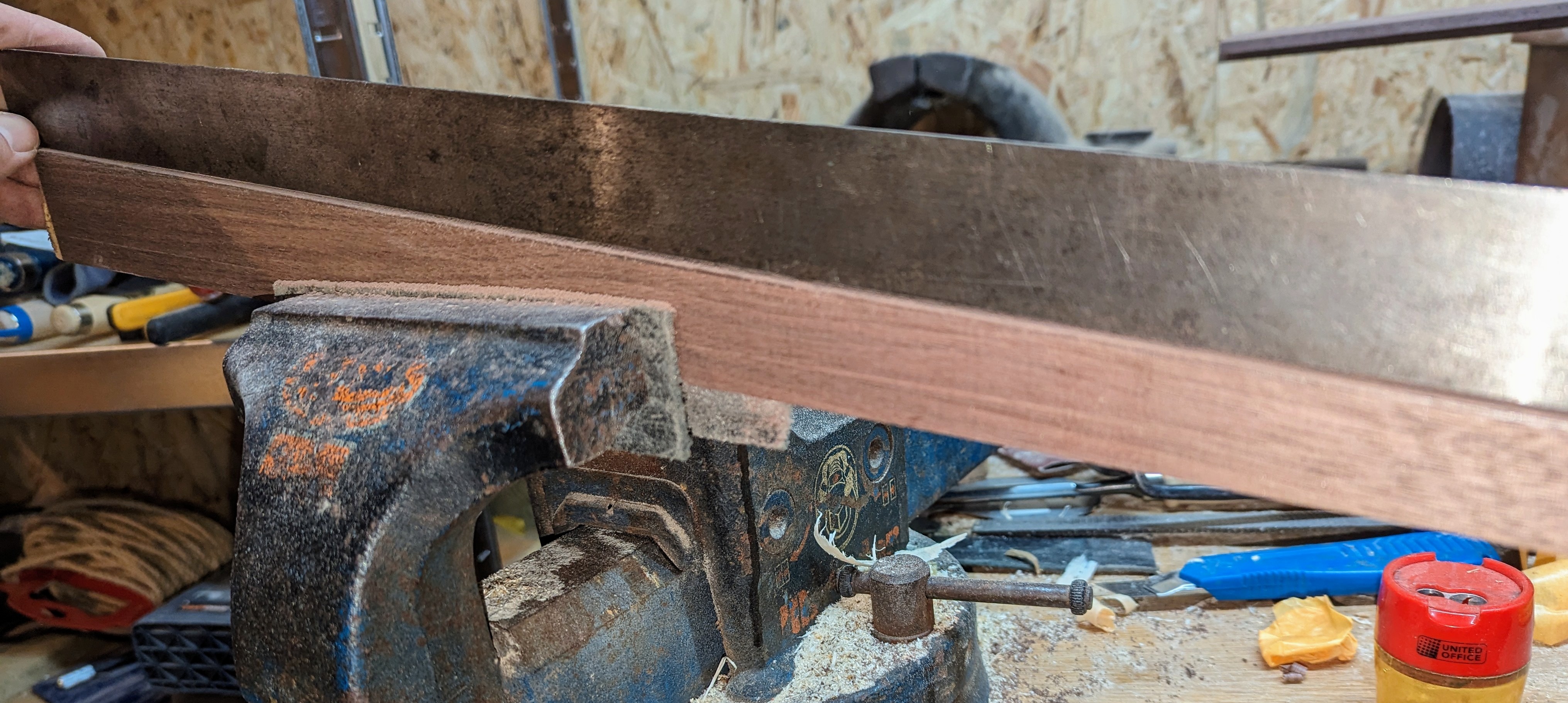

Beide Nussholz stücke mit Klebeband abgeklebt, ein paar Tropfen Sekundenkleber aufgetragen und zusammen geklebt
2 auf 4 cm Angezeichnet
Grob mit dem Schweifhobel abgerichtet
Da ich nicht in der Lage bin mit einem richtigen Hobel vernünftig abzurichten, hab ich den Rest mit 80er Schleifpapier auf einem Planen Stück Holz gemacht

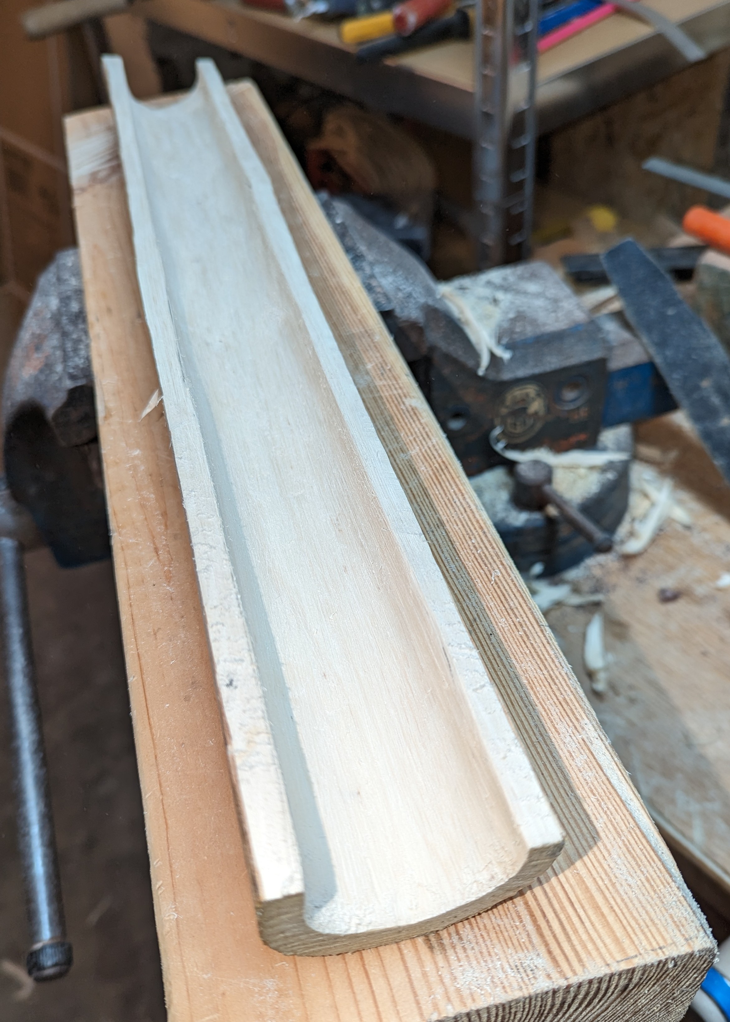

Dann ging es weiter mit dem Hasel
Ein bisschen muss die Wandstärke noch verringert werden aber schon nah dran
Die andere Seite hab ich dann genau so bearbeitet und nun muss es noch etwas trocken. Bei 17 Grad und 40% Luftfeuchtigkeit

Heute ging es mit dem Köcher weiter :)

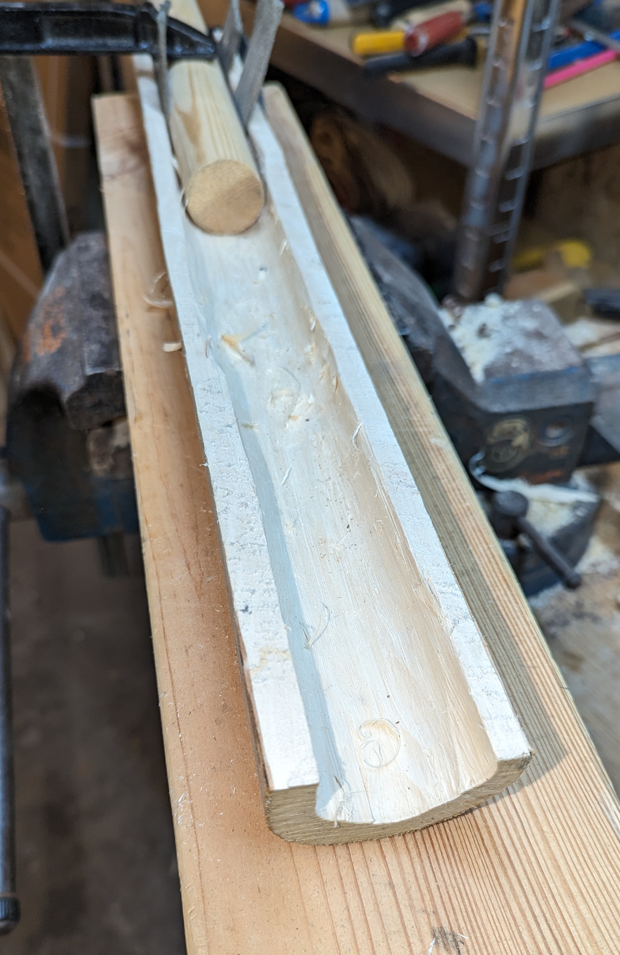

Mit dem Hohlbeitel immer weiter Material abgetragen. Im Prinzip bin ich ungefähr den Jahresringen gefolgt.
Beide Teile auf  mehr oder weniger 7mm Wandstärke

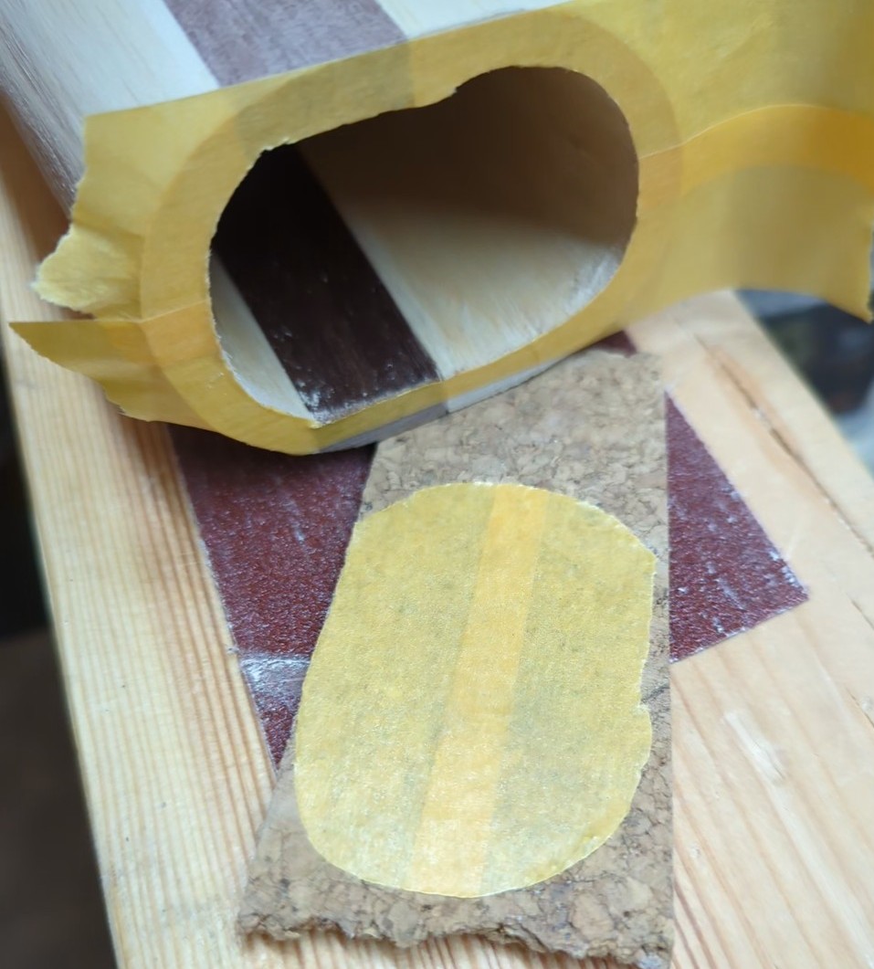

Die Unterseite abgeklebt
Ausgeschnitten und auf ein Stück Kork geklebt
Zurechtgeschnitten und eingesetzt.
