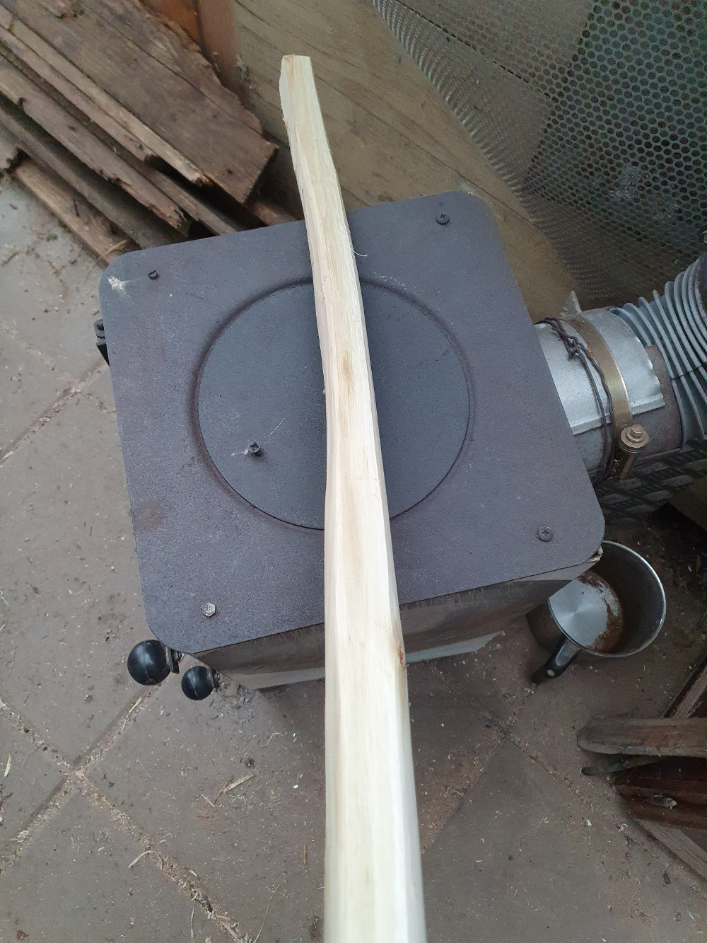

Hab heute also noch etwas gemacht.
die setliche Korrektur scheint erst mal geklappt zu haben
Dann wollte ich ja noch die deflexe Stelle weg haben.
wieder meinen Ofen als Wärmequelle benutzt

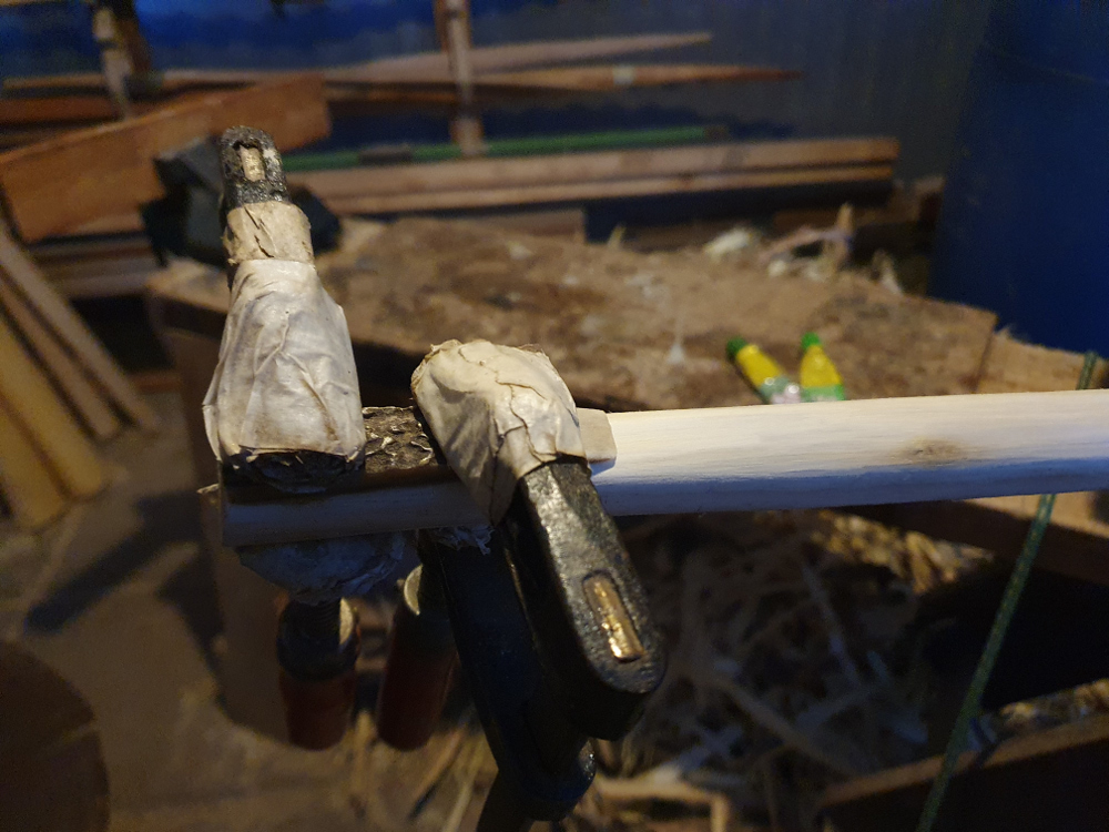

als das Holz heiß war, ging es ab in die Form
Wenn diese Biegung auch funktioniert hat, wird der die geplante Bogenform noch weiter ausgearbeitet und danach
wird alles auf einen Balken gespannt, wo er bis zum engültigen Trocknen drauf bleibt.

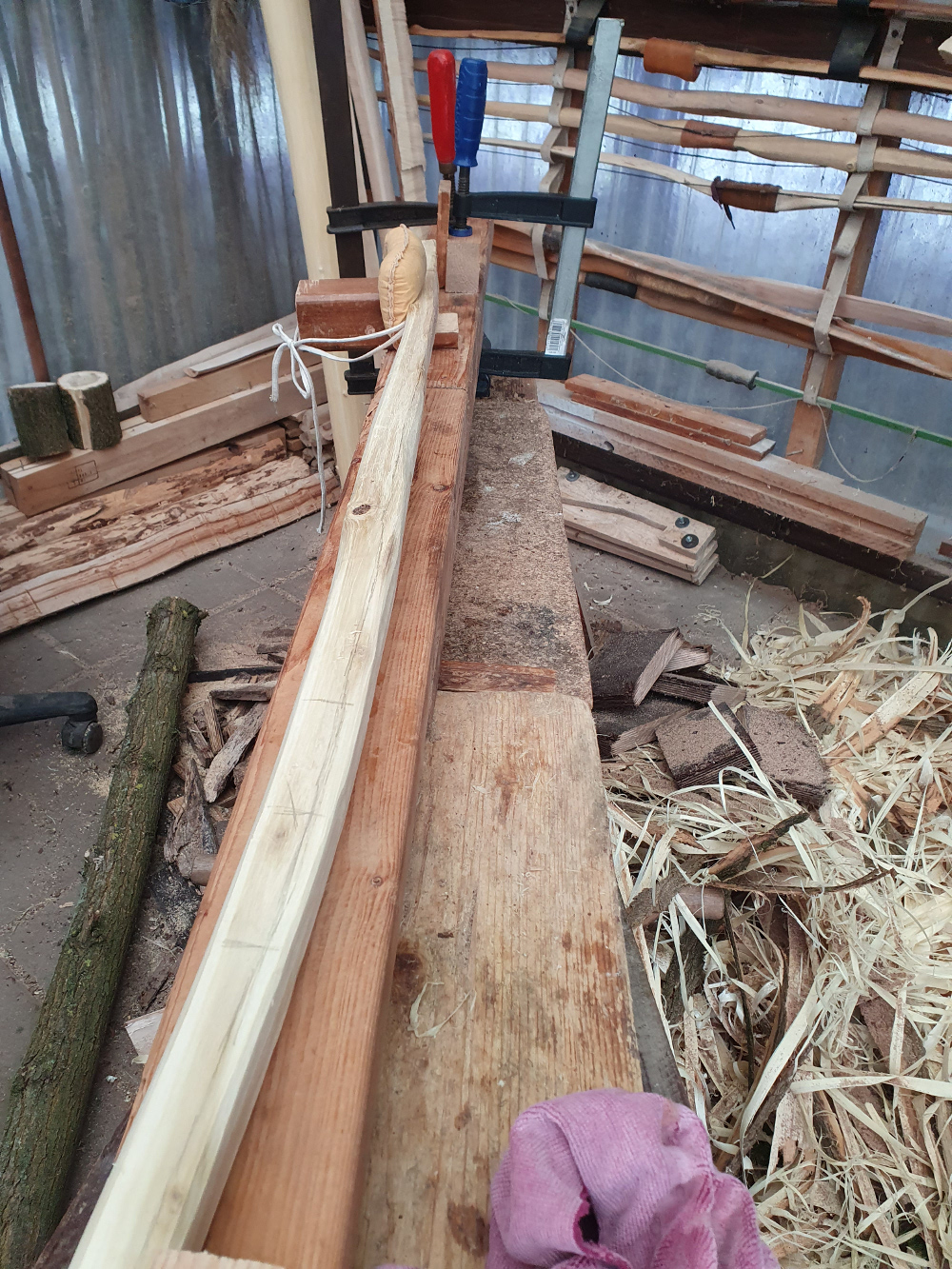

noch ein seitlicher Knick
Also noch mal in mein Bogenatelier, den Ofen angefeuert, den Rohling erhitzt, solange bis man das Holz nur ganz kurz
halten kann, und dann ab in die Form, etwas mehr biegen, weil das Holz sicher wieder zurück kriecht.
Vorher hatte ich noch an der Stelle wo ich biegen wollte, Holz entfernt, denn je weniger Holz biegen muß um so geringer
die Gefahr von Splitterungen. Nun kann sich der Rohling bis morgen an seine neue Form gewöhnen.

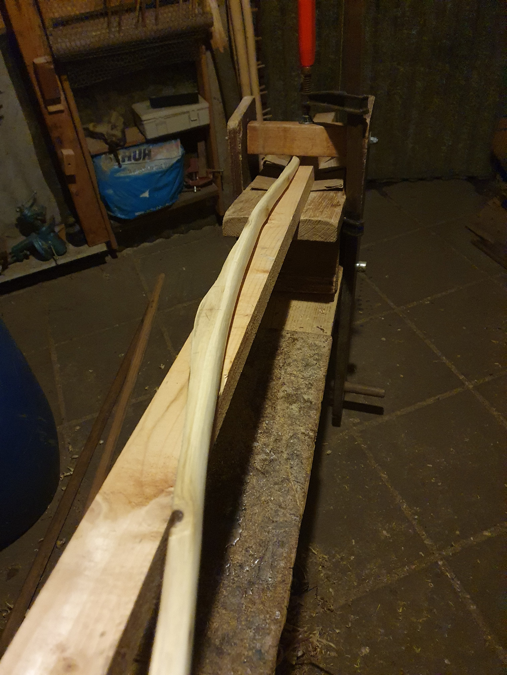

ziemlicher reflexer Knick
Zur Zeit wiegt er etwas über 800 g. Hoffentlich werden mir die vielen Äste nicht zum Verhängnis.
Grüße Mühle

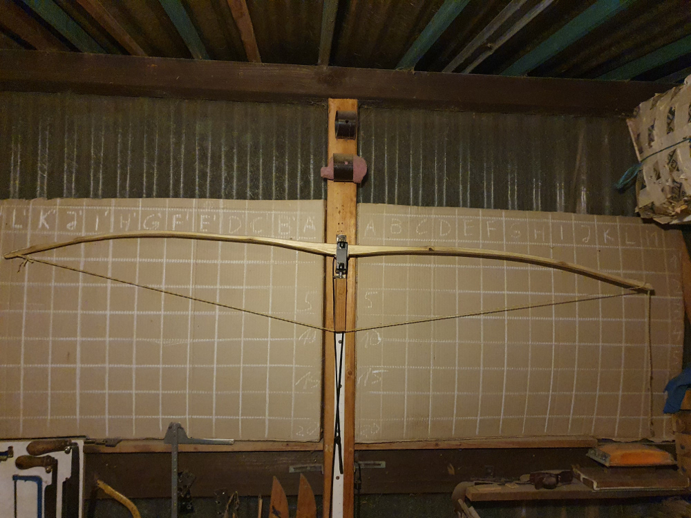

So, die Overlays sind drauf und die Sehnenkerben hab ich mit Fliesensäge und Schlüsselpfeile rein gemacht. Nun kommt für
mich der heikelste Teil, das Tillern.
doch ziemlich heftiger Reflex
Das wird ein weiter Weg.
LG Mühle

oje wird ned einfach zu tillern

Ja, der Stab hat sich beim Trocknen noch deutlich verzogen, reflex und zu einer Seite. Praktisch an jedem Ast ist irgend
eine Kurve entstanden. Nach einer Weile Holzabtrag hatte ich aber schon mal eine Biegung erzeugt, allerdings schlägt er
immer noch um.
noch sehr lange Tillerschnur und festgespannt
Das Zuggewicht ist noch weit außerhalb meiner Fähigkeiten. Außerdem hat sich ein Ende an einem Knoten seitlich verbogen.
Also wieder erhitzen und gegen biegen.
in diesem Augenblick hat irgendwas geknackt, ich traue mich kaum nach zu schauen
Bis denne Mühle
