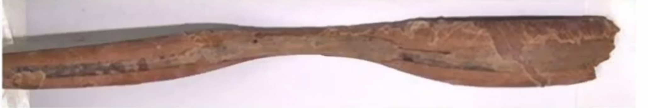

ja, das ist auch bei den Originalbögen so gewesen. Sie verwendeten meist die Seitenteile vom Steinbockhorn als Mittellage in der Sagitalebene.

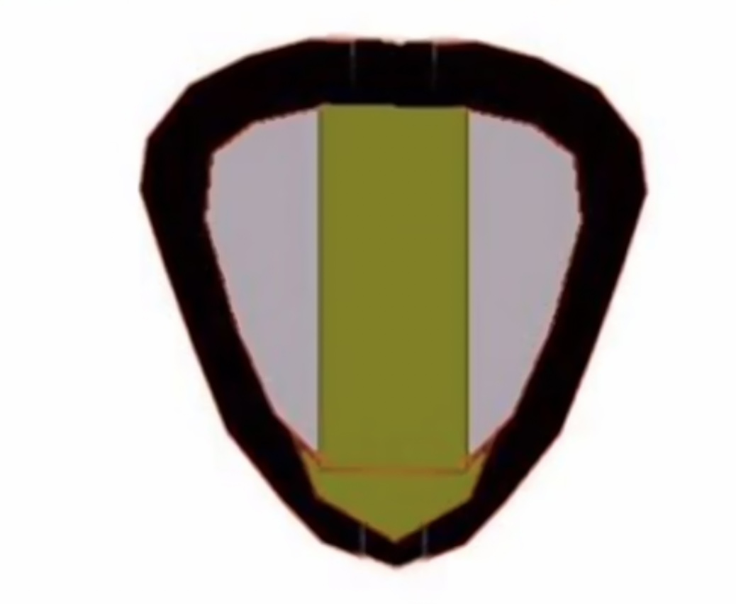

So sieht das bei den Originalbögen aus, dann ein Querschnittsbild und dann die Bauchansicht meines Hartriegelskythenbogens

Danke. ;) so ähnlich habe ich es mir vorgestellt. Und dann wahrscheinlich mit sehne belegt?
