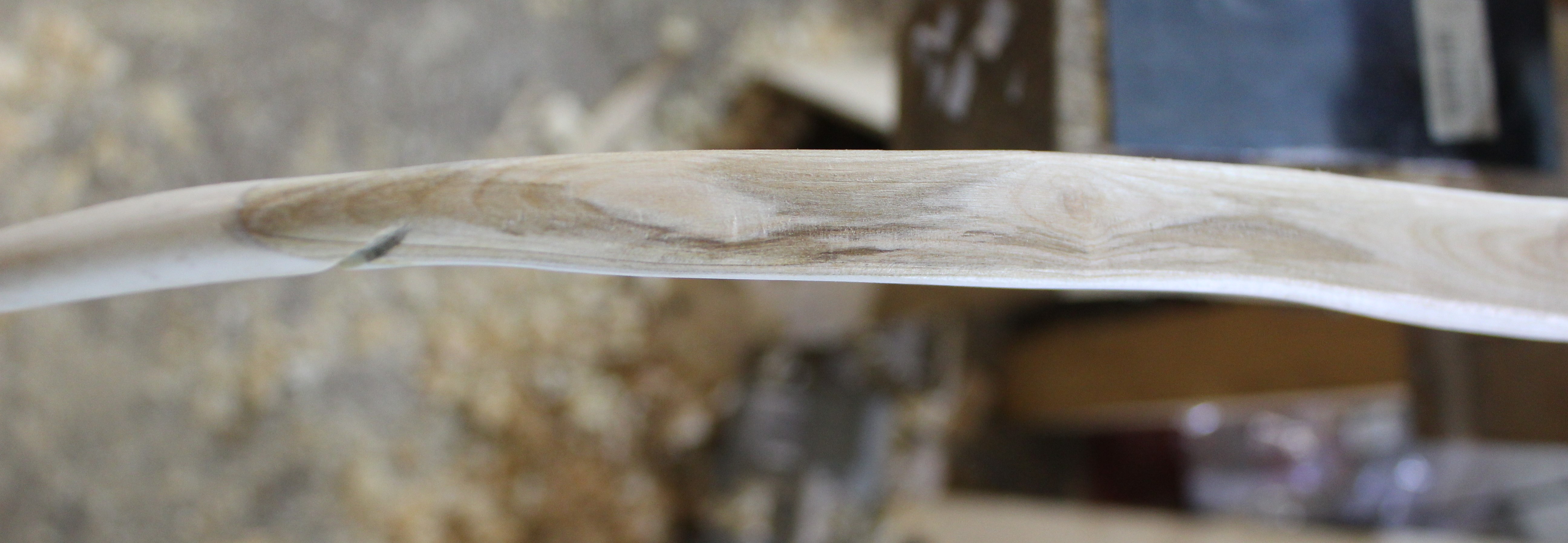

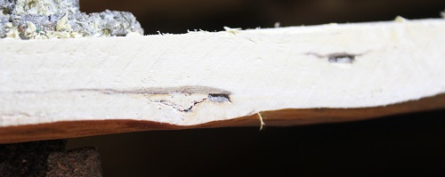

alfred33 hat geschrieben: ↑08.01.2024, 19:48 Die Kirsche reißt, habe mal noch etwas Material weggenommen, aber das wird eng......Kirsche reißt 2.JPGKirsche reißt 1.JPG
alfredle
So ein Mist. Geht in so einem Fall noch was, d.h. kannst du irgendwie gegensteuern, oder ist Hoffen dass der Riss nicht zu tief geht das Einzige?

Den Apfel habe ich jetzt nochmal gekocht und in Form gebracht da er beim ersten Versuch zurück gekrochen ist...
kleiner Wermutstropfen, Apfel und Kirsche sind am Griff leicht eingerissen und dann habe ich,
bevor schlimmeres passiert, einen Entlastungsschnitt gesetzt.

Und ja, alle Obsthölzer reißen gern, willig und ausgiebig! ;D
Riss im Griff ist nicht tragisch; Entlastungsschnitt ist o.k. oder aber Griff aufbauen mit Leisten.

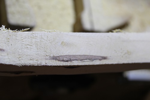

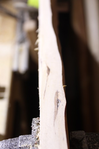

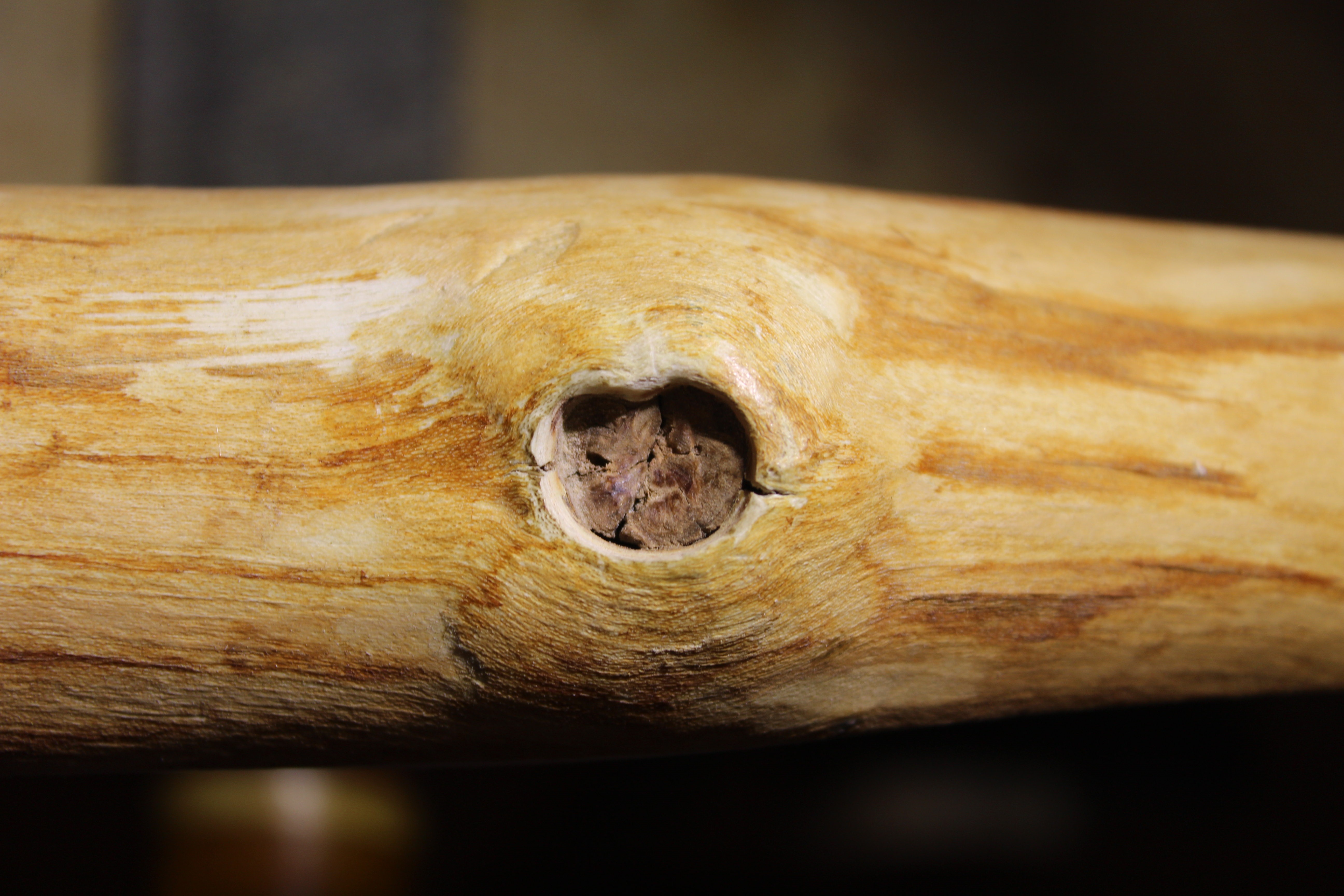

Der Apfel hat viele alte Verwachsungen und Faulstellen unterm Bauch..
da mache ich mir nicht viel Hoffnung.. erst mal beiseite gelegt und mit der Kirsche weiter gemacht.

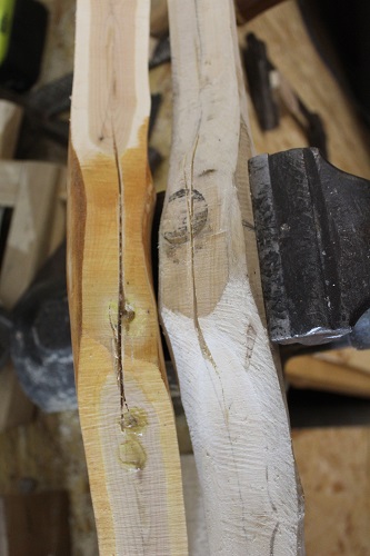

Den KirschenSAP etwas mit Dampf in Form gebracht
sonst wäre die Sehnenlage extrem komplett auf einer Seite gewesen.. Montag mal die Zwingen lösen und sehen ob es was gebracht hat..
Der Apfel ist denke ich raus ( oder wen die Kirsche nix wird kommt er noch mit Sicherungswicklungen ins Spiel)

Der Apfel hat sich noch weiter verdreht, darum weiter mit der Kirsche,
(Nächste Woche bin ich komplett mit dem Brummi weg, deshalb muss ich recht Gas geben...)

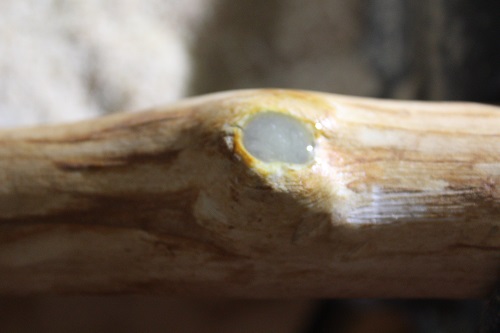

mal den Totast mit Epoxy gefüllt...

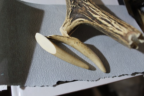

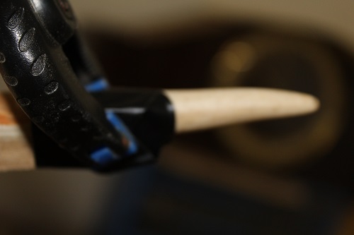

und noch um die Tips gekümmert,
aus Abwurfstangen vom Wild...
alfredle

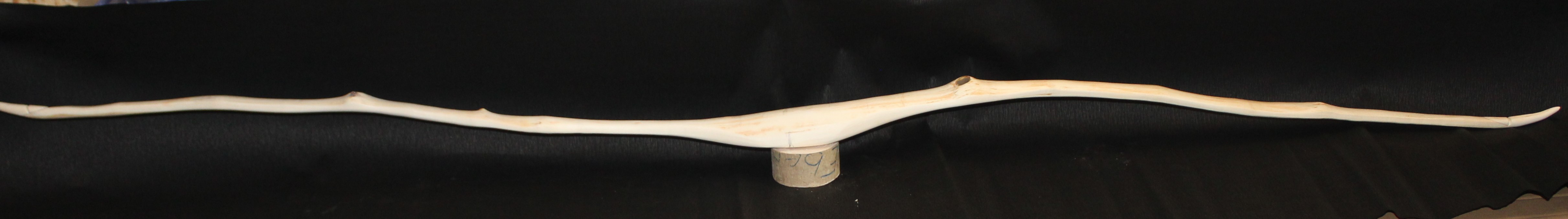

KIRSCHE,
6363 1.JPG (8.64 KiB) 7184 mal betrachtet
die Geweihspitzen sind drauf und Nockkerbe geschnitten, morgen gehts ans tillern..

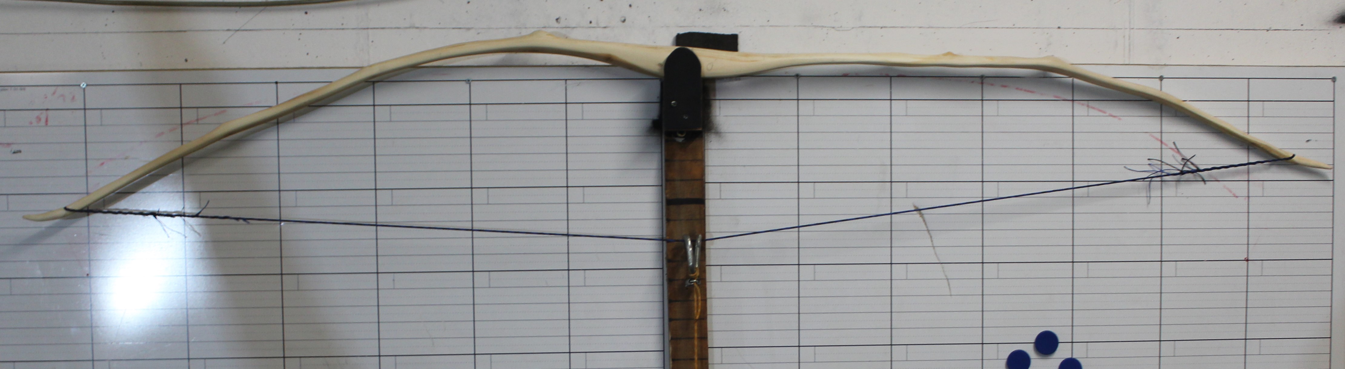

mal angetillert, alles krumm und schief :-)

Richtig heftig. Ich hätte keinen Dunst wie ich an die Sache herangehen soll. Wie wirst du mit dem reflexen Schlenker beim Tillern umgehen? Der sieht mir jetzt schon im Restkontext arg belastet aus.

ich versuche das Griffstück so zu bearbeiten das ungespannt die Tips in der Waage sind, (ging hier aber nicht) dann fang ich an zu tillern, Kurz vor einem Tip ist jetzt eine Faulstelle, wohl alter Wassereintritt in den Ast, aufgetaucht,
da habe ich aber nur noch 10 x 8 mm Material und wenn ich das RAUSarbeite ist der viel zu schwach um auf mind.30 zu kommen... mal sehen was wird..

Au au, die Kirsche sieht aber mal schwierig aus! Wenn dann noch ein Foto so rum ist und auf der Tillerwand anders rum liegt.
Vielleicht noch ein bißchen reflex biegen? Mühle

Gelobe Besserung,
habe jetzt mal oben und unten festgelegt, dann bleibt es auch auf den Pics so, oben mache ich immer rechts...
