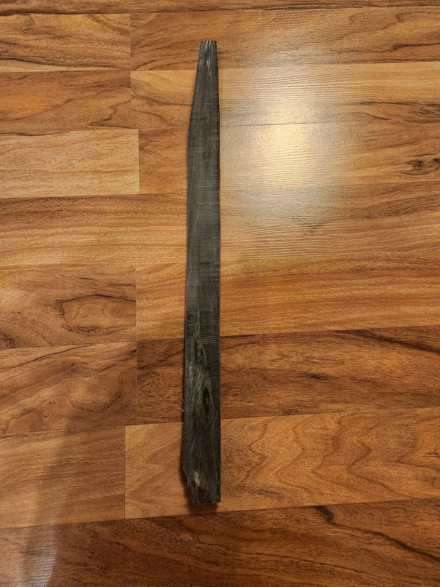

Oder wäre diese Esche auch gut geeignet? Die anderen Staves bekomm ich nämlich wsl erst nächstes Wochenende...
60cm gerade
60cm gerade
Keine Äste
Keine Äste
Auch von unten keine Äste zu sehen
