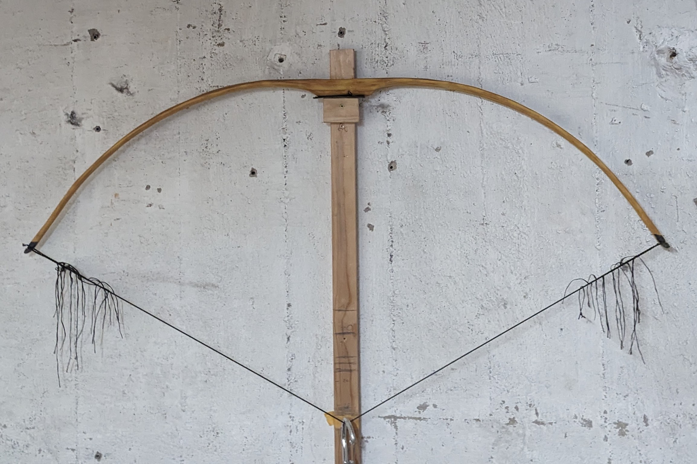

Der hat rechts noch mal eine kleine Welle nach dem er nochmal etwas reflexer wird. Deswegen dachte ich das er dort dann schon genug biegt. Außerdem hab ich Angst, das wenn er außen stärker biegt, das ich mit den 28 Zoll Auszug Probleme bekommen könnte. Aber vielleicht könnte ich dort noch etwas mehr biegen lassen.
Vielleicht arbeite ich erstmal auf 27" hin und schau mir dann den Sehnenwinkel an.

Bin jetzt bei 28" angekommen. Was meint Ihr? Ich denke das der rechts im letzten Drittel jetzt auch etwas mehr biegt.

Sieht gut aus, wenn die Pfeile sauber rausgehn, isser fertig.

Neumi hat geschrieben: 02.06.2024, 15:33 Sieht gut aus, wenn die Pfeile sauber rausgehn, isser fertig.
Ich bin gerade noch dabei passende Pfeile zu bauen. Dann werde ich mal Testschießen.

Jetzt habe ich endlich Pfeile für den Bogen gebaut. Der Spine passt für 60#, aber das Gewicht ist mit 29g doch etwas niedrig. Das wären 7,45 grain per Pound. Ist das für osage schon ein problematischer Bereich? Oder kann ich das zum einschießen riskieren? Schwerer machen mit spitzen geht nicht da ich schon die schwersten spitzen, mit 100 grain drauf habe.

Ich seh bei dem Pfeilgewicht Null Probleme.
Wenn der Bogen keine groben Bau-Fehler hat, wirst du die Pfeilgeschwindigkeit genießen können.
