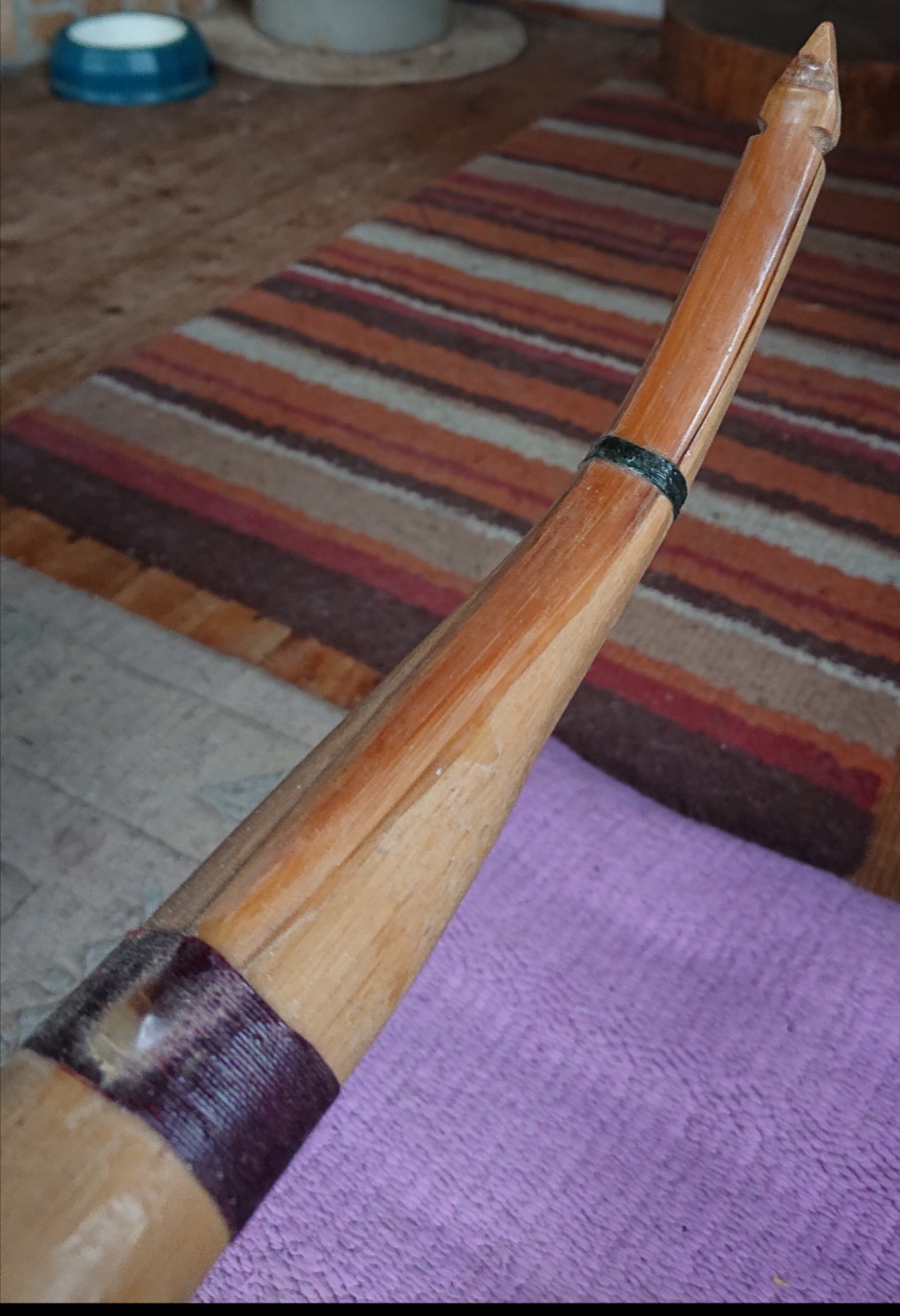

Der Radius ist ok da geht noch mehr...
Zurück biegen könnte er, wenn das Holz im Biege Bereich zu dünn ist, aber das würde ein hin und her biegen wie bei Kupfer nicht erklären...
Re: mein erstes mal mit Dampf biegen
Hmm... dann bleibt das Rätsel wohl ungelöst. Vielleicht liegt es tatsächlich daran, dass die Tips einfach zu dünn sind.
Probier mal die Tips an der Bauchseite mit der HLP schoen goldbraun zu roesten. Kaputtmachen kannst jetzt eh nix mehr
Oje das Problem hatte ich auch schon mehrmals.
Zwar nicht bei Robinie, sondern bei Esche, aber ich habe immer das Gefühl "manche Rohlinge bzw Bögen wollen sich keine Recourves biegen lassen".
Ich hatte eine Esche, da waren Recourves kein Problem.. Die sind schön steif geblieben.
Aber bei manchen sind die Recourves auch zurückgekrochen
Eine Verstärkung, wie hier mit Bambus auf Rattan, wäre vllt auch eine Option..
Interessant, dann liegt es vielleicht tatsächlich einfach speziell an dem Stück holz. War ja eh nur ein Übungsprojekt, deshalb werde ich mir da keine weitere Mühe machen. Aber HLP-Behandlung und (Bambus-)Verstärkung merke ich mir mal, falls das Problem bei einem richtigen Bogen auftritt.
Habe gestern mit einem Flachbogen -ebenfalls aus Robinie- begonnen. Dieses mal keine "Übung". Mal schauen was draus wird
Ich biege die Recurves mittlerweile sehr zum Anfang des Bau Prozesses, wenn es total schief geht, dann ist nicht viel Arbeit umsonst gewesen, Dicke und Breite können nach dem Biegen besser angepasst werden...
Hi,Bogenjay,
Ja, DAS ist Gummiholz und zu 99% ein Verfahrensfehler (kein Rant: ist mir Anfangs auch passiert
Der Grund ist eine ungenügende Durchwärmung des Holzes, so das genügend Holz Außen warm und feucht genug zum Biegen ist, aber innen noch zu kaltes Holz liegt, dieses wird dann beim Biegen gebrochen.
Bei Bogenenden ist meine Wahl immer ein Spargeltopf voll mit Wasser und die Enden drin Kochen. Das ist ein sehr unaufwendiger Aufbau und funktioniert,sofern man nen Spargeltopf und ne einzelne Kochplatte hat.
Und absolut anfängertauglich, das Holz wird,je nach Dicke und Material innerhalb 15-30min auf jedenfall komplett durcherhitzt.
Die Zwingen kann man sich dann auch sparen,die hindern das Holz nur beim trocknen. Das Holz geht immer etwas aus der Ausgangslage zurück, da hilft auch überbiegen nichts. Damit stresst man aber das Holz oft über das Maß hinaus. Wenn sich's aber nach dem Biegen ohne Zwang wieder etwas legt,ist's m.E.n. auch ein stabiles Ergebnis.
Hab Chat Gpt gefragt und die Antwort stimmt mit der von Kemoauc überein...
Ahh ok! Dann weiß ich jetzt was das Problem ist und bin froh, dass ich das zuerst an meinem "Testbogen" im Miniaturformat probiert habe! Vielen Dank für die Hinweise!
Eine Frage bleibt dabei allerdings...: Die Tips sind keine 5 mm dick und das eine Ende hatte ich 40 min im Dampf (Kochtopf, Wurfarm schwebend drüber gelegt, Alufolie drüber), den anderen Wurfarm habe ich (nachdem mir die 40 min etwas lang vorkamen) immerhin noch 20 min gedämpft. Das müsste doch ausreichen um so ein kleines Stück Holz vollständig durchzuerhitzen oder? Die Tips inkl. der ersten beiden Drittel der jeweiligen Wurfarme waren triefend nass und dampfend aus ich sie vom Topf genommen und umgehend eingespannt habe.
- Beiträge: 6790
- Hat gedankt: 276 Mal
- Hat Dank erhalten: 403 Mal
Pro mm Holzdicke 1-2 Min. dämpfen.
