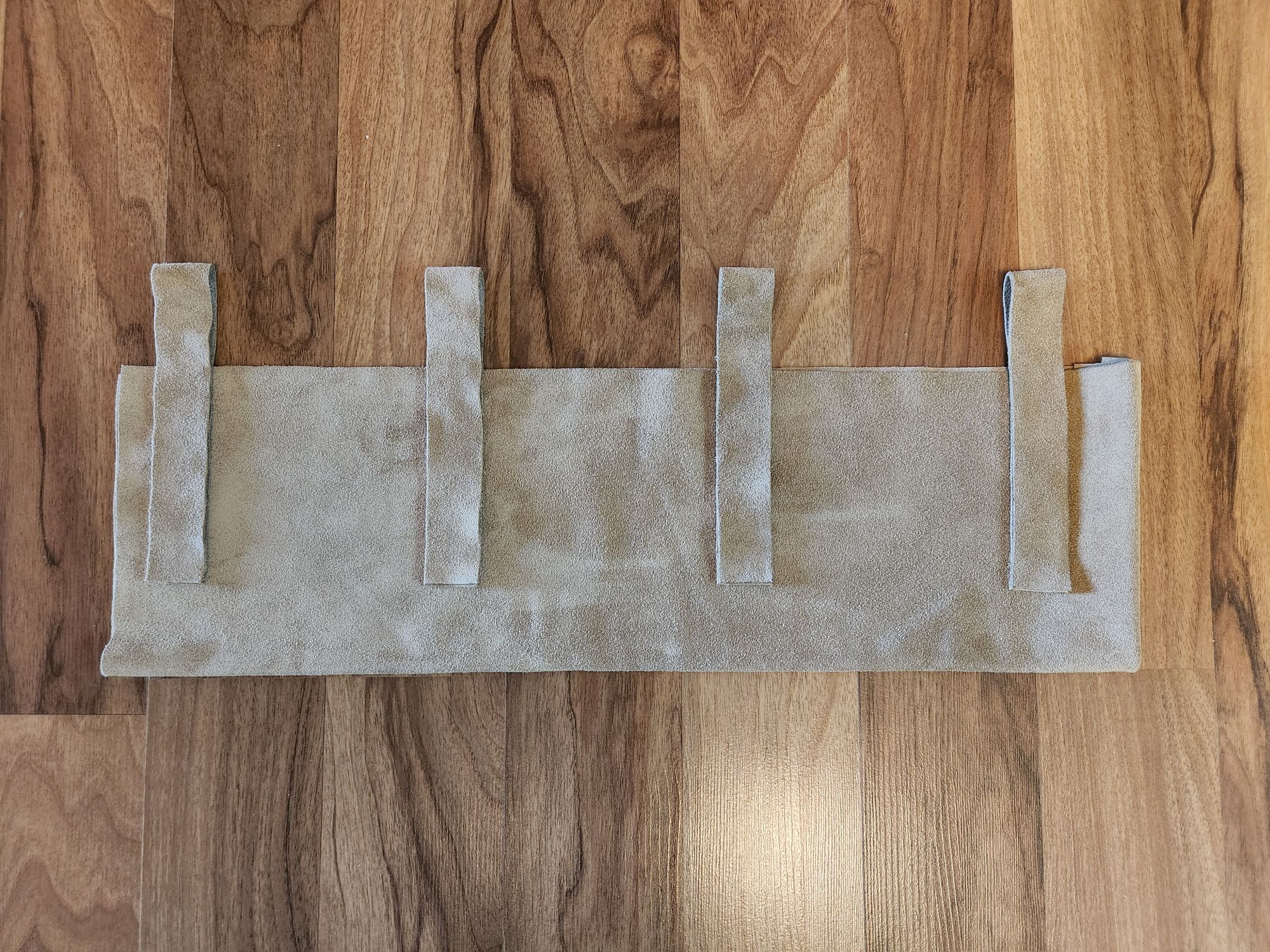

Die letzten Tage hab ich mit dem basteln begonnen.

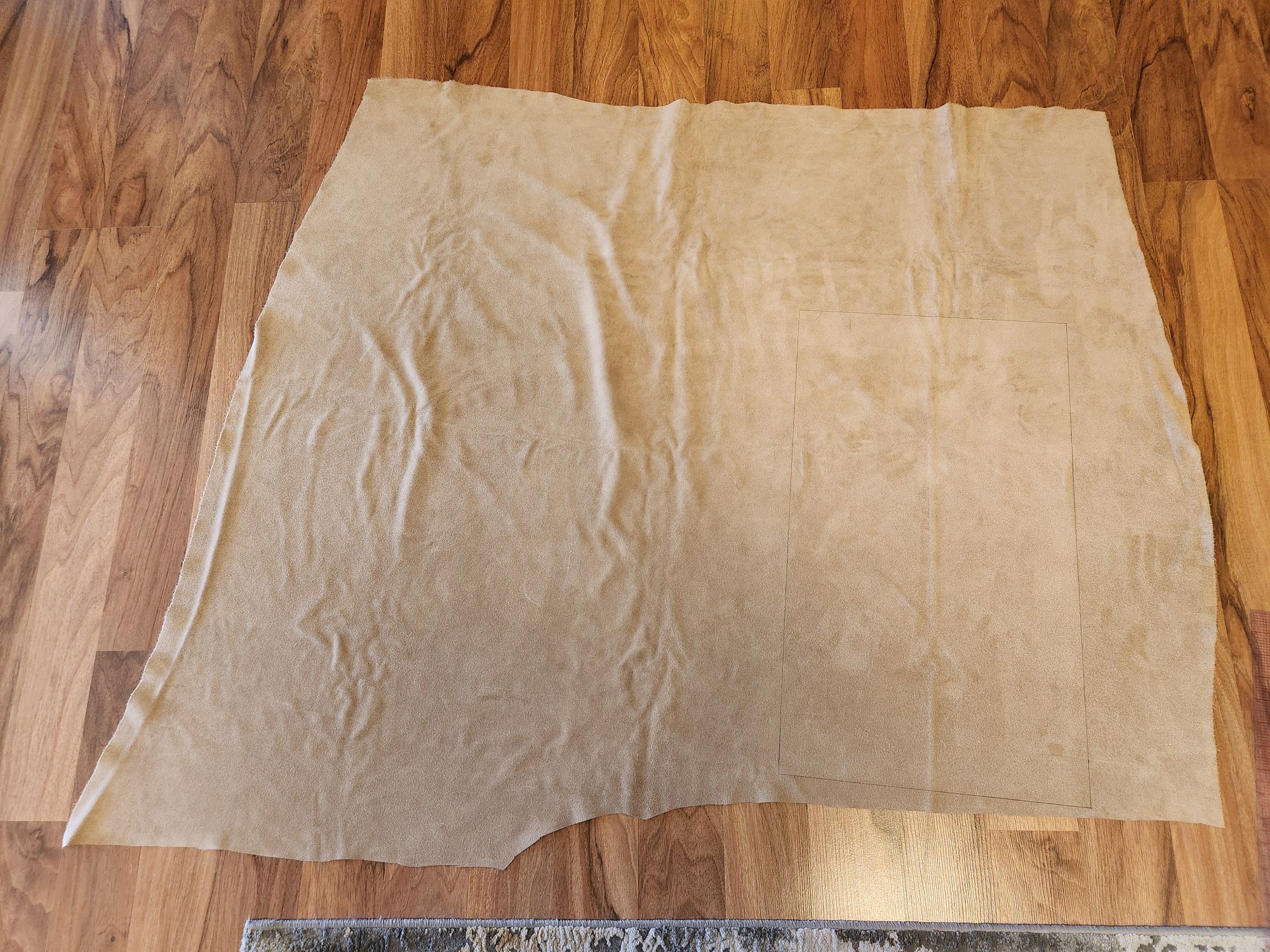

Wie schon erwähnt ist das Leder Veloursleder vom Rind anstelle von dem angegebenen sämisch gegerbten Hirschleder. Es macht auf mich aber einen tollen Eindruck und ist bestimmt für den Job geeignet.
Das Ausgangsmaterial mit aufgezeichnetem Hauptteil des Köchers.

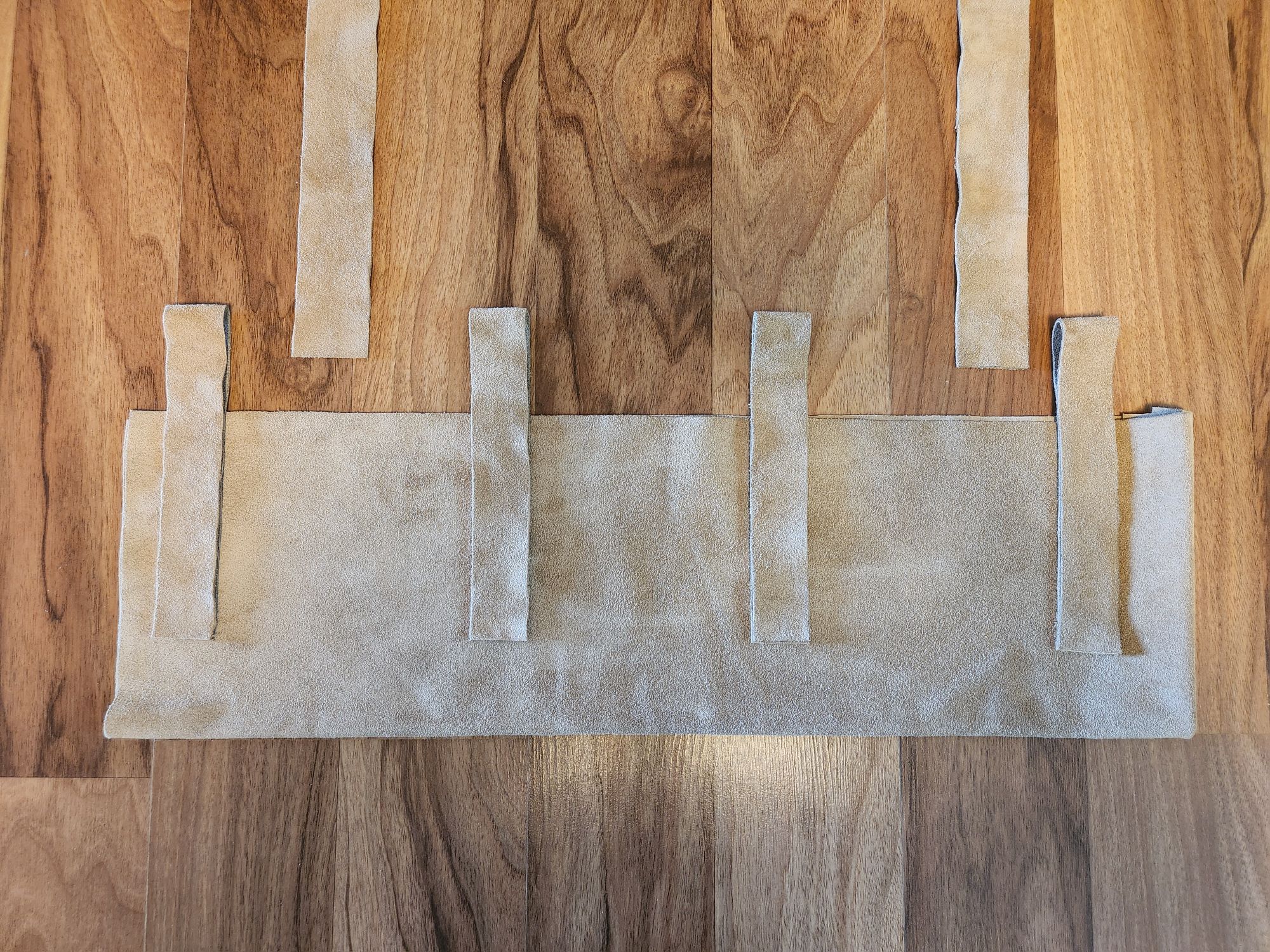

Für das große Lederstück sind keine direkten Maße angegeben aber da der fertige Köcher eine größe von 55x17cm hat, hab ich das Lederstück auf 59x34 zugeschnitten. 4cm Aufmaß in der Länge, da bei der Köcheröffnung später ein Überstand von 4cm nach innen gefaltet werden soll (damit die Öffnung steifer wird).

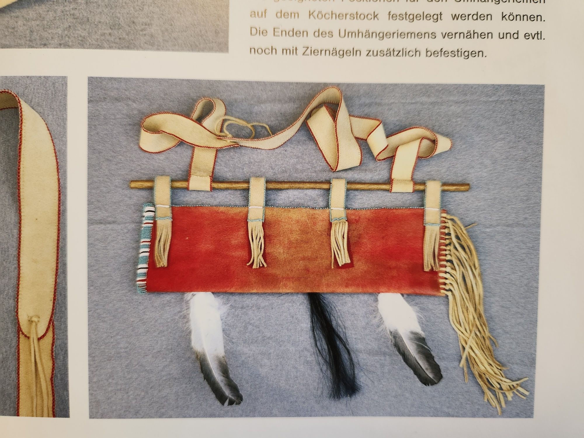

Dann hab ich die 4 Halteriemen auf die angegebenen 30x3,5cm zugeschnitten, habe dann aber optisch festgestellt dass die Maße nicht dem entsprechen was auf den Fotos des fertigen Köchers zu sehen ist. Durch Größenvergleichs-Schätzungen bin ich dann auf etwa 36x3cm gekommen. Also nochmal neue zugeschnitten und sieht für mich gut aus.
Das Vergleichsbild
Das Vergleichsbild
Riemen nach Maßangabe (zu kurz und zu breit)
Die neuen Riemen nach meiner Schätzung

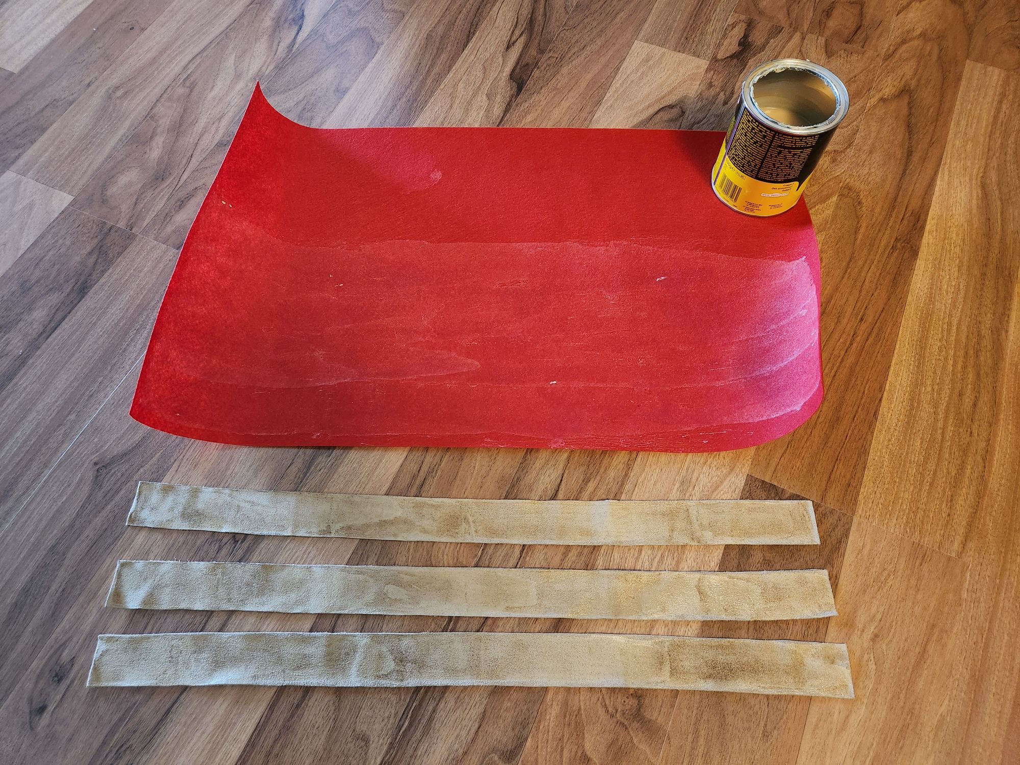

Die Teile für den Umhengeriemen sind mit einer Breite von 4-4,5cm angegeben. Somit hab ich sie erstmal auf 60x4,5cm zugeschnitten (3 Stück) und sie dann aber ebenfalls verschmälert auf 4cm.
Hier hab ich die Umhengeriemen dazugelegt. Hier sind sie schon auf 4cm verschmälert.
Auch bei dem vorhin erwähnten 4cm breiten Überstand bei der Köcheröffnung wirkt der Rand am Foto für mich eher wie 2,5-3cm. Theorätisch wäre das zwar egal aber da der Rand später mit Perlen verziert wird müsste ich dann entweder die Perlen ebenfalls 4cm breit Nähen (was optisch ebenfalls nicht den Abbildungen entsprechen würde), oder aber ich müsste 2 Lagen Leder durchstechen damit der Perlenrand schmäler ist. Also werd ich den einfachsten Weg wählen und den Überstand noch kürzen.

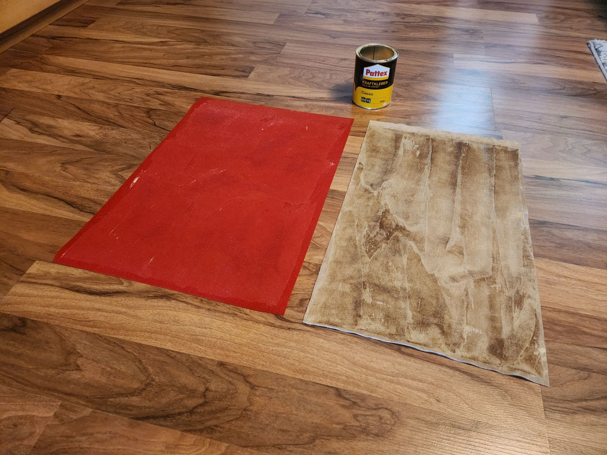

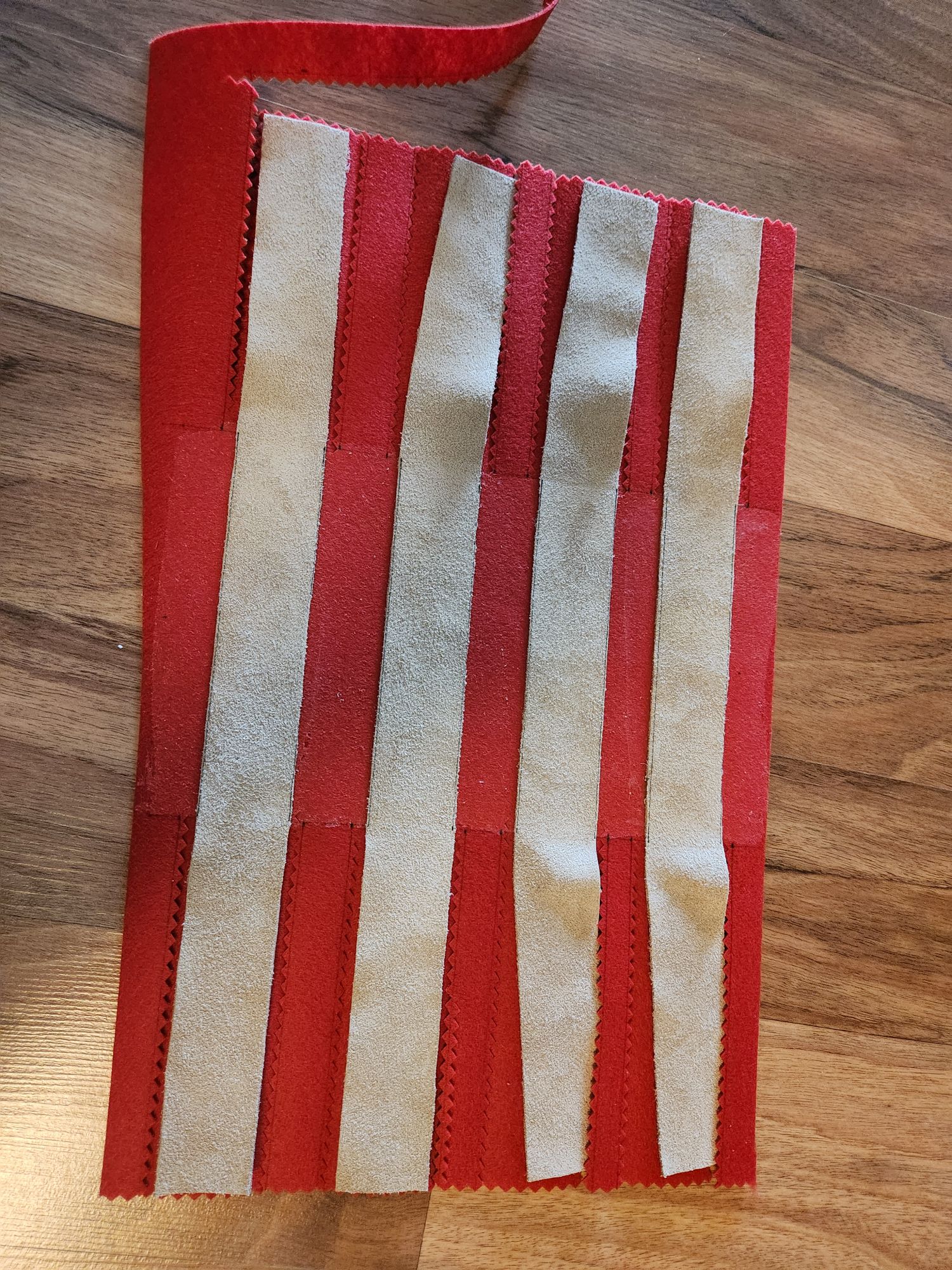

Den Futterstoff den ich bestellt habe, hatte ich mir anders vorgestellt. Ich habe Baumwollstoff bestellt da in der Anleitung von Wollstoff die Rede ist. Aber der macht nicht den Eindruck als hätte er auch nur neben Baumwolle gelegen 😂 (irgendwie wie Plastik und Hauchdünn). Ich hatte zwar schon versucht ihn mit einem speziellen Textilkleber aufs Leder zu kleben, aber das war nur eine rießen Sauerei ohne Erfolg. Der Kleber durchdrang den Stoff und da beide Kontaktflächen mit Kleber bestrichen werden sollten war es auch ein Ding der Unmöglichkeit so große Teile faltenfrei zu verkleben... Außerdem soll man später den Stoff bei den Halteriemen mit einer Zickzackschere schneiden. Da würde dieser Stoff hässlich ausfransen. Deshalb werde ich mich um was anderes umschaun. Momentan hab ich Filz im Sinn.

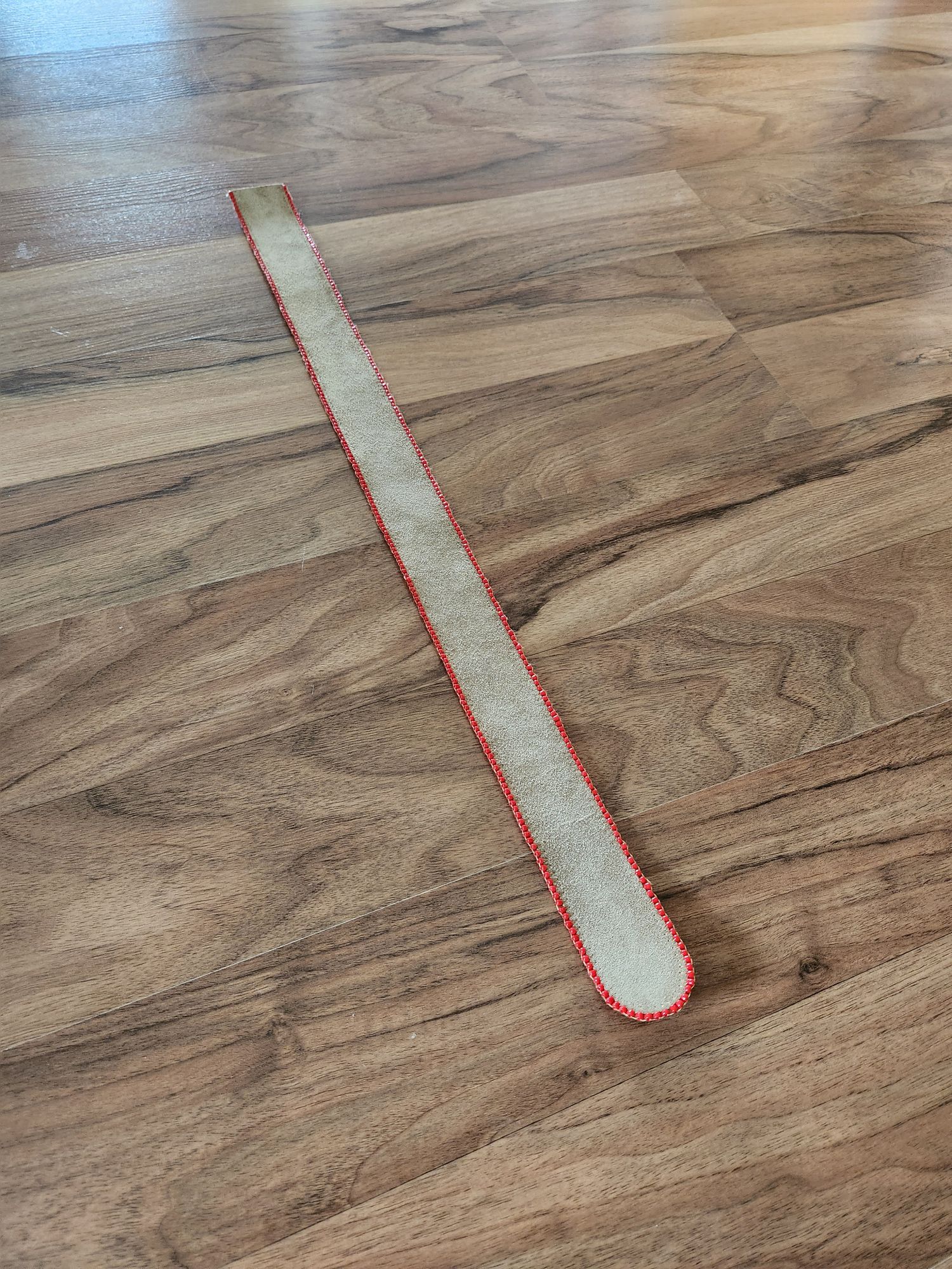

Die Klebungen hab ich gestern Vormittag schon mit Pattex Kraftkleber vorgenommen. Der ist auch Elastisch und das hat gut geklappt da man diesen an beiden Kontaktflächen antrocknen lässt, und somit problemlos Faltenfrei auf einander legen kann. Die Teile werden dann mit einem Gummihammer zusammengeklopft und fertig 😊. Ich habe auch die Umhengeriemen mit Filz verstärkt. In der Anleitung steht dass man das machen soll, den Abbildungen nach wurde es bei dem gezeigten Köcher aber nicht gemacht. Nach dem verkleben mit dem Filz hab ich alles nochmal minimal kleiner angezeichnet und neu ausgeschnitten. So bekommt man dann einen schön geraden Schnitt hin, der auch wirklich Maßhaltig ist. Die Halteriemen hab ich dann an den unverklebten Enden mit der Zickzackschere mit etwas Überstand geschnitten und einen der Umhengeriemen hab ich bereits fertig mit Perlen eingefasst. Das dauert zwar ewig, ist aber eine sehr angenehme Arbeit die man einfach nebenbei machen kann. Ich schätze für den einen Teil hat das ca 5 Stunden gedauert 😅.
Das war das magere Ergebnis nach der ersten Stunde...
Hier der erste fertige Umhengeriemen

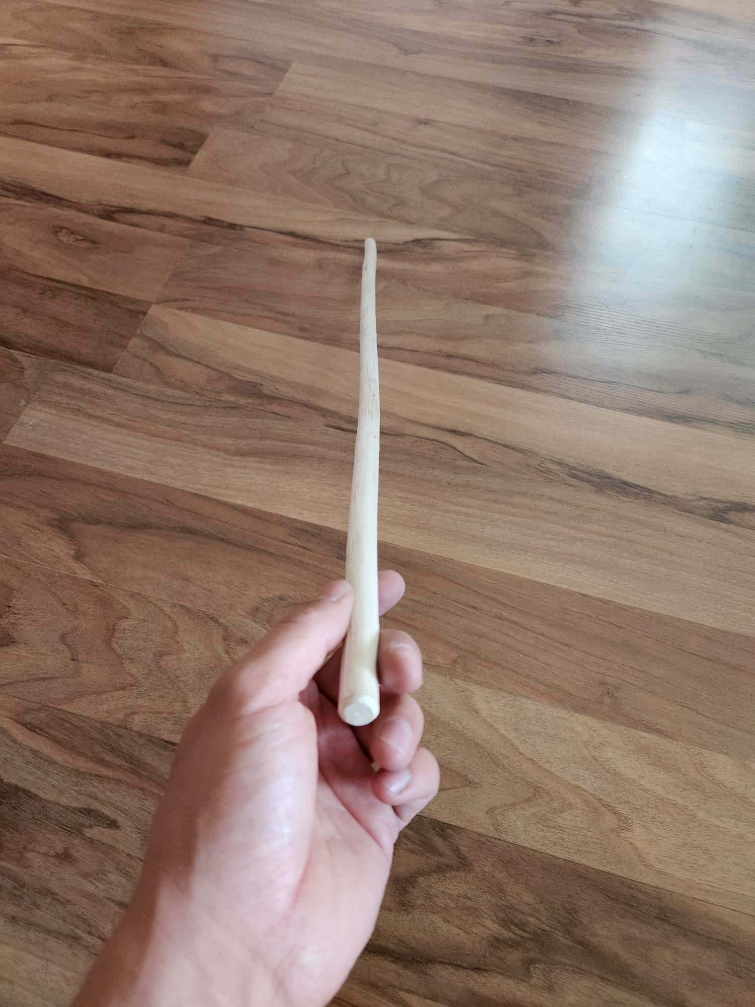

Einen Köcherstock hab ich auch schon, vermutlich aus grünem Hartriegel.
