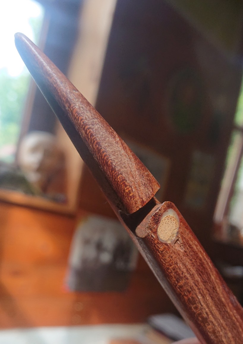

Eine Variante der Verstärkung habe ich noch für Dich...
Das ist ein eingesetzter Bambus Dübel an einen Bogen von Ali Bow...

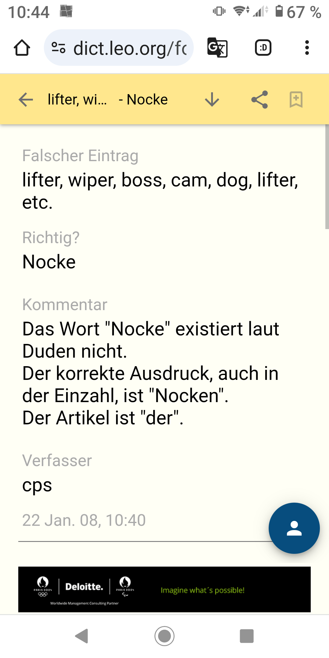

Nock to Nock habe ich auch schon gelesen, ist für mich aber weniger aussagekräftig als klare Ansagen wie End to End oder Sehnenkerbe zu Sehnenkerbe. Sei´s wie´s sei...... Ich weiß jetzt, das manche zu den Sehnenkerben eben auch Nocken sagen

Deswegen hab ich ja geschrieben meint und nicht heißt. Also schon ins deutsche Übersetztbenzi hat geschrieben: ↑27.07.2024, 08:43 Nö, meint nock to nock und ist englisch...
Und was genau ist damit eigentlich gemeint? das Ende der Bogens oder die Sehnenkerben?
Duden sagt zu Nocke
https://www.duden.de/rechtschreibung/No ... peise_Frau

Ist die FastFlight Tauglichkeit von den Nocken, Tips oder auch Sehnenkerben abhängig?
- Beiträge: 8100
- Hat gedankt: 478 Mal
- Hat Dank erhalten: 79 Mal
Re: Micarta- oder Hornverstärkung nachrüsten?
Ja, weil die Sehne viel dünner ist und sich weniger dehnt und daher ein Spalten der Sehnenkerbe wahrscheinlicher macht

Mein OAK Ridge Reflexbogen Black Sada hat aus genau diesem Grund (um FF verwenden zu können) Micarta-Verstärkungen, die ähnlich bündig zum Wurfarm aufgebracht sind wie in Benzis Foto-Beispiel mit den Hornplättchen weiter vorn
Ja - unbedingt. Siehe Benzis Antwort oder auch meine eingangs dieses Beitrages zitierte Antwort von Bogensport Beier.

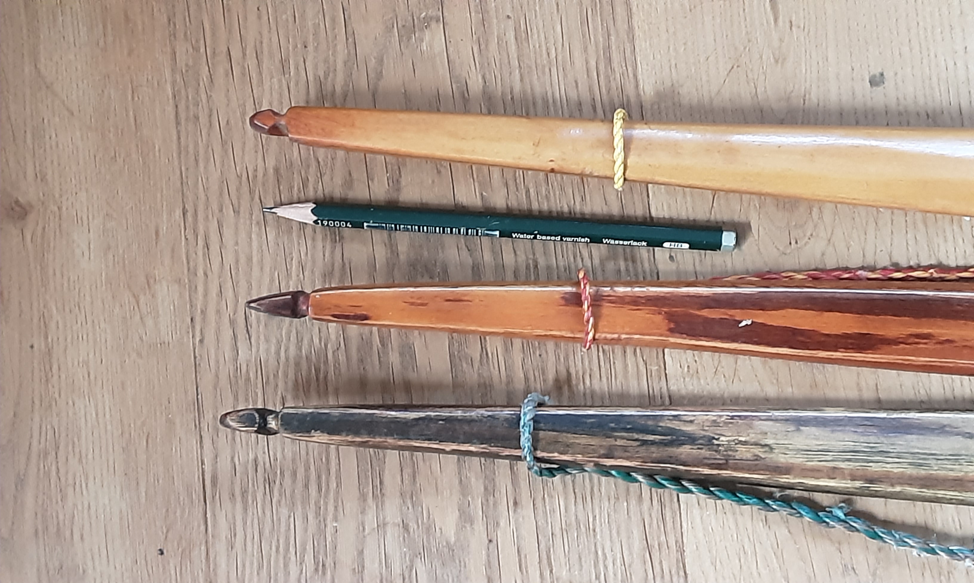

Ich schiesse mittlerweile seit gut 20 Jahren auf meinen Bögen nur Fast Flight Sehnen (ff+, spectra, 8125, Lippmann) mit der Ausnahme manchmaln auch Leinensehnen.
Meine Bögen sind reine Holzbögen (Selfbows, auch mal Backing oder Griff aufgeleimt, einige laminiert). Die Bogennocken sind bei den Bögen teilweise verstärkt (Horn, Geweih, Holz) aber gerade bei den Selfbows auch unverstärkt.
Das funktioniert einwandfrei.
Meine Sehne sind in den Öhrchen alle verstärkt / verdickt und ich bin kein Händler, der auf Produkte, die er vertreibt, Garantien geben muss...

Die meisten Enden von Holzbogen sind deutlich anders geformt als die von Reiterbogen, wie es hier der Fall ist... und extrem schmal und hoch... und Kerben in den Rücken geschnitten!

Ja natürlich gibt es Unterschiede zwischen den Bögen....trotzdem bezweifele ich, dass die Fastflight Tauglichkeit hauptsächlich an den Sehnenkerben festgemacht wird:
Zu sehen (von unten nach oben) zweimal Hickory und einmal Wildpflaume plus einem Bleistift (um den Begriff "schmal" mal vergleichbar zu machen).
Die Wildpflaume ist der jüngste Bogen davon (Baujahr ca. 2012). Den untersten Hickory schiesse ich seit ca. 8 oder 9 Jahren, wenn ich Parcours oder einen der seltenen Turnierbesuche mache....

Ach ja, soweit ich informiert bin, hat die Verwendung von modernen Sehnengarnen zur Folge gehabt, dass einerseits bei nicht verstärkten Tips (auch Nocken oder Sehnenkerben genannt) es eine Kerb- / Schneidwirkung der Sehne zwischen den Laminaten eben eine Laminatauf- /abspaltung zur Folge hatte aber andererseits auch viele Mittelteile bei glaslaminierten Bögen gebrochen sind, gerade wenn sie aus einem Stück Holz waren. Der "sudden stop" hat die Holzstruktur langsam "zermürbt" und wenn die Ursprungskantel des Mittelteils keinen 100% guten Maserungsverlauf hatte, sind die Mittelteile halt einfach mal gebrochen...
Übertragen auf Reiterbögen heisst das in meinen Augen, dass es dort, wo es Stoßfugen gibt oder unverstärkte Stücke Holz mit nicht einwandfreiem Maserungsverlauf, Probleme geben kann....
