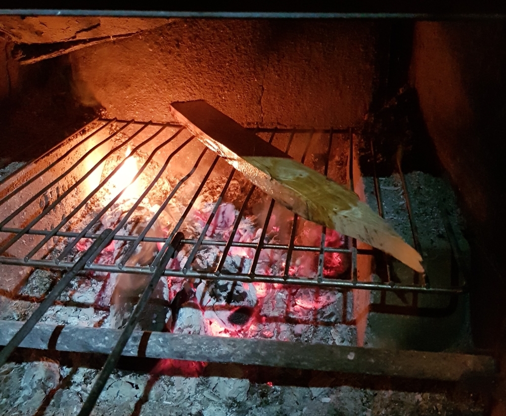

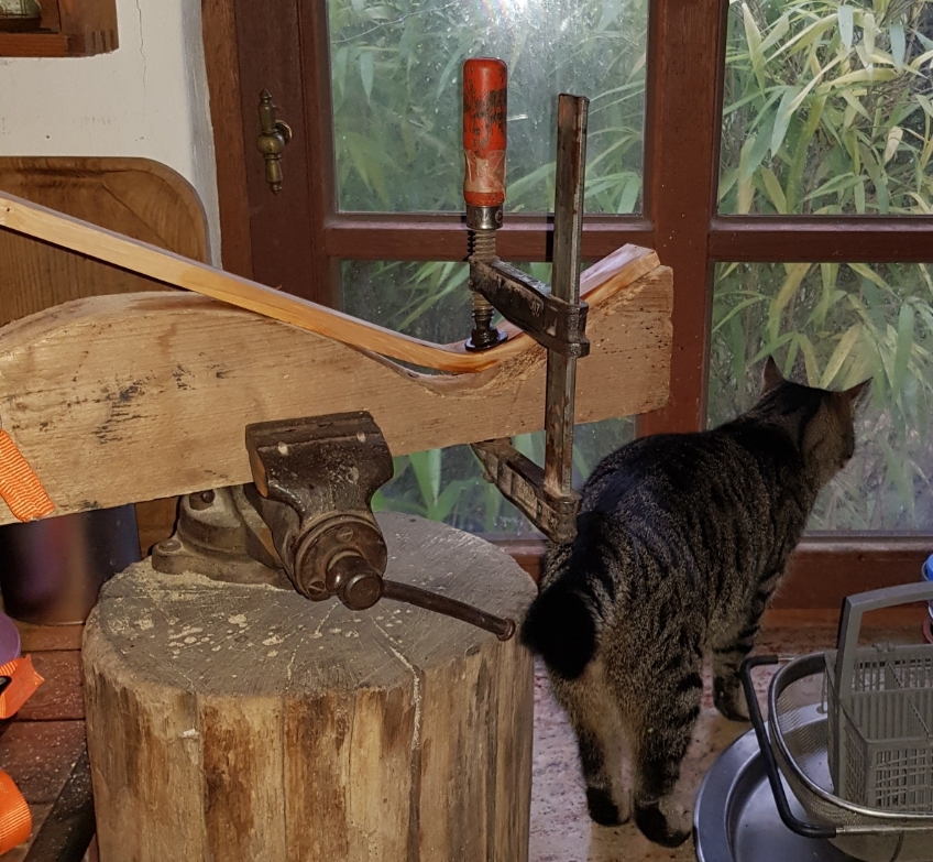

Benzi! Ich kann Dir verraten, wie man Fichte biegt. Eines meiner Birkenrindenkanus hat Rippen aus Fichtenleisten mit liegenden Jahresringen. Du musst die Leisten pro Millimeter Dicke 1 Stunde wässern, d.h. bei 1cm Dicke 10 Stunden in kaltem Wasser, die Leisten müssen dabei vollständig unter Wasser sein, dann stehend in einem Kessel 1 Stunde Kochen und Dämpfen. Du kannst die Leisten dann butterweich übers Knie biegen (Lederfleck unterlegen) aber immer 2 aufeinanderliegend gleichzeitig, die Äußere kann dabei manchmal Knicken. Dann zum Trocknen einspannen in einer Form. Überm Feuer ist schlecht, besser gleich unter den Rost ins Feuer legen,
lG Stephan

Bin guter Dinge, dass zwei Außenbogen rauskommen...

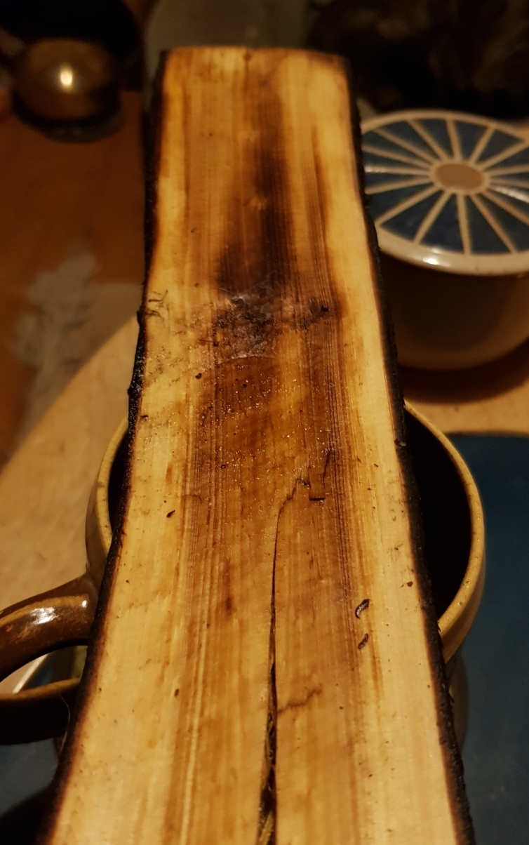

Beides....
gewässert, geölt, HLP

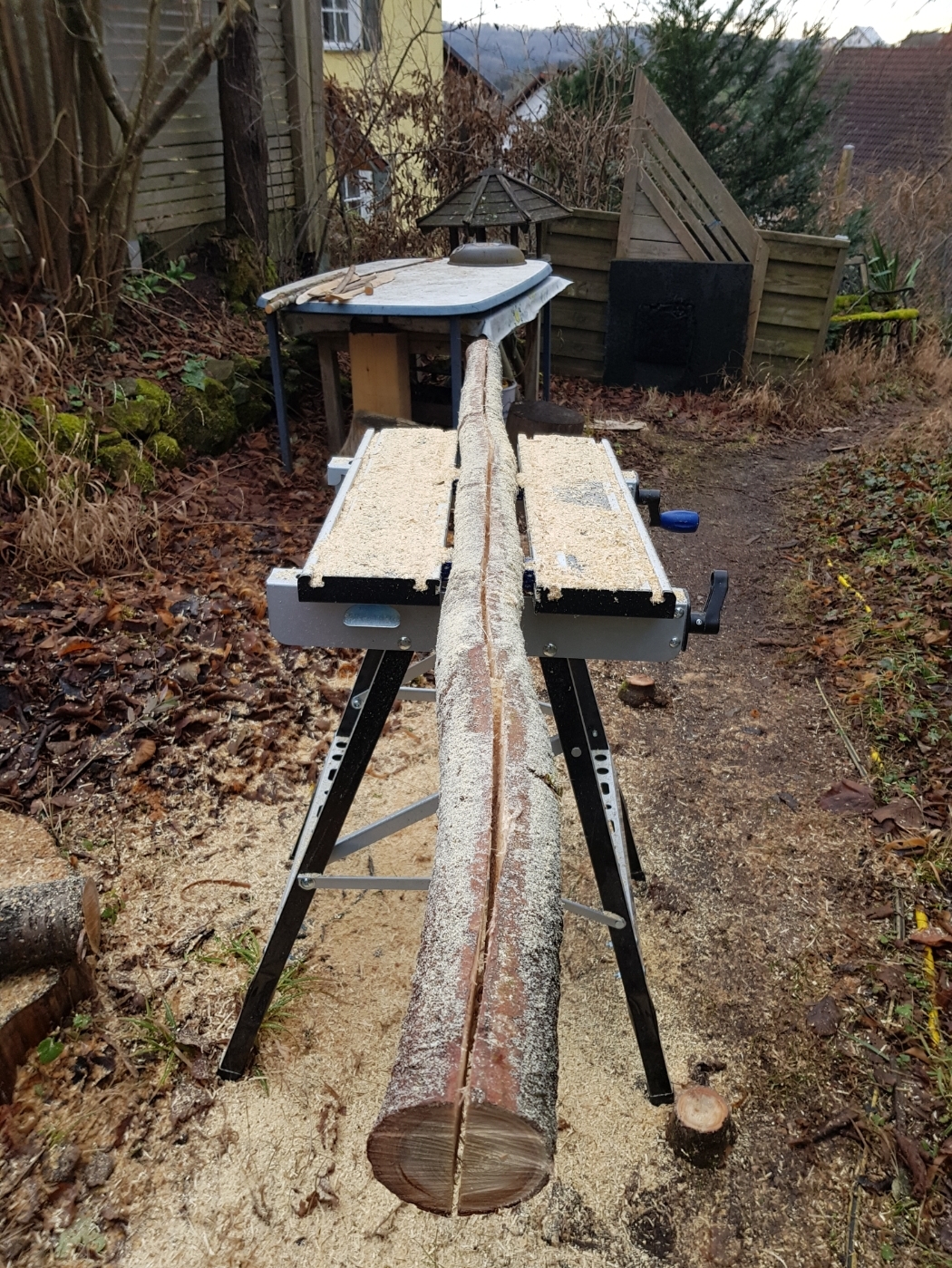

Ob dieser Ast gerade genug ist für den Mittelbogen mit 100cm....
.....schaun mer mal...
