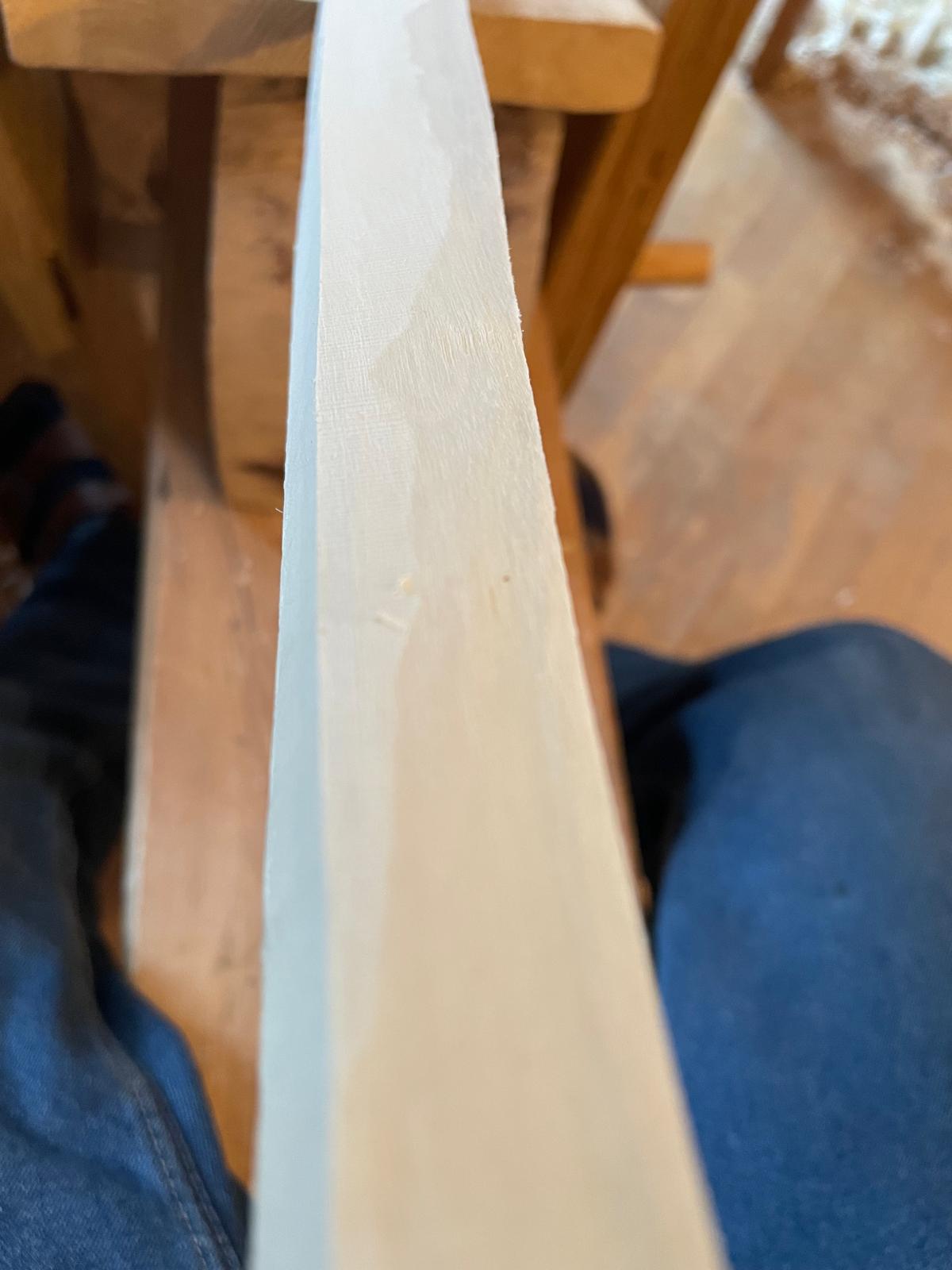

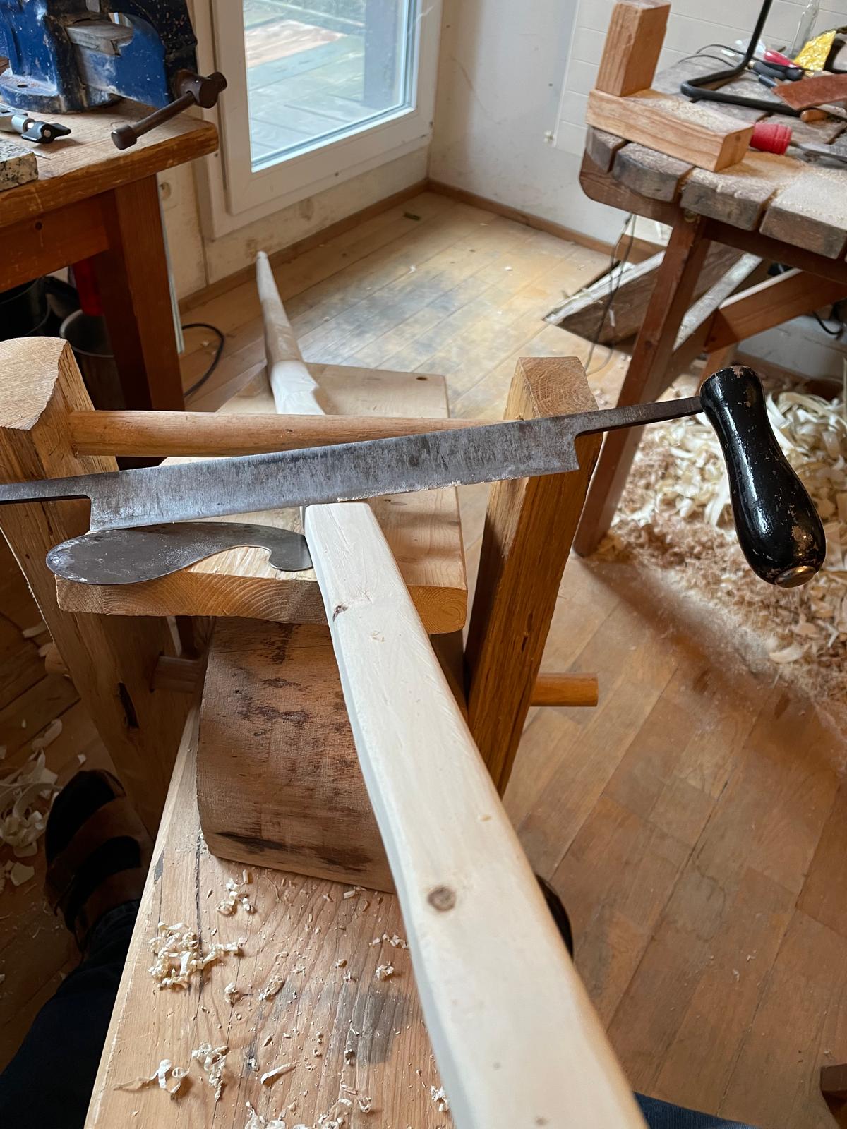

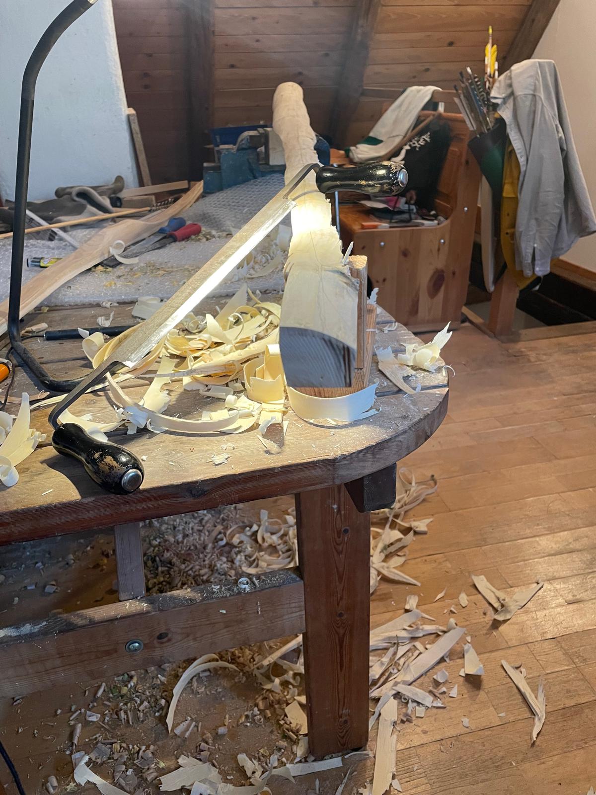

Danke für die Tipps. Meine Bandsäge ist mit geradeaus Sägen leider überfordert.

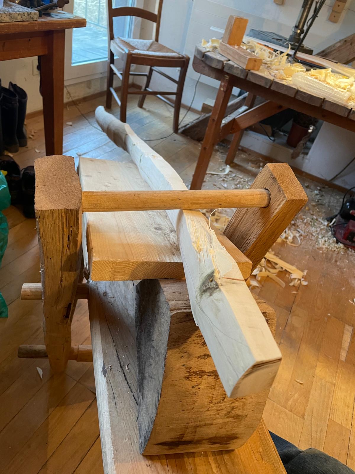

lieber doch mit dem Ziehmesser in Stave Form gebracht

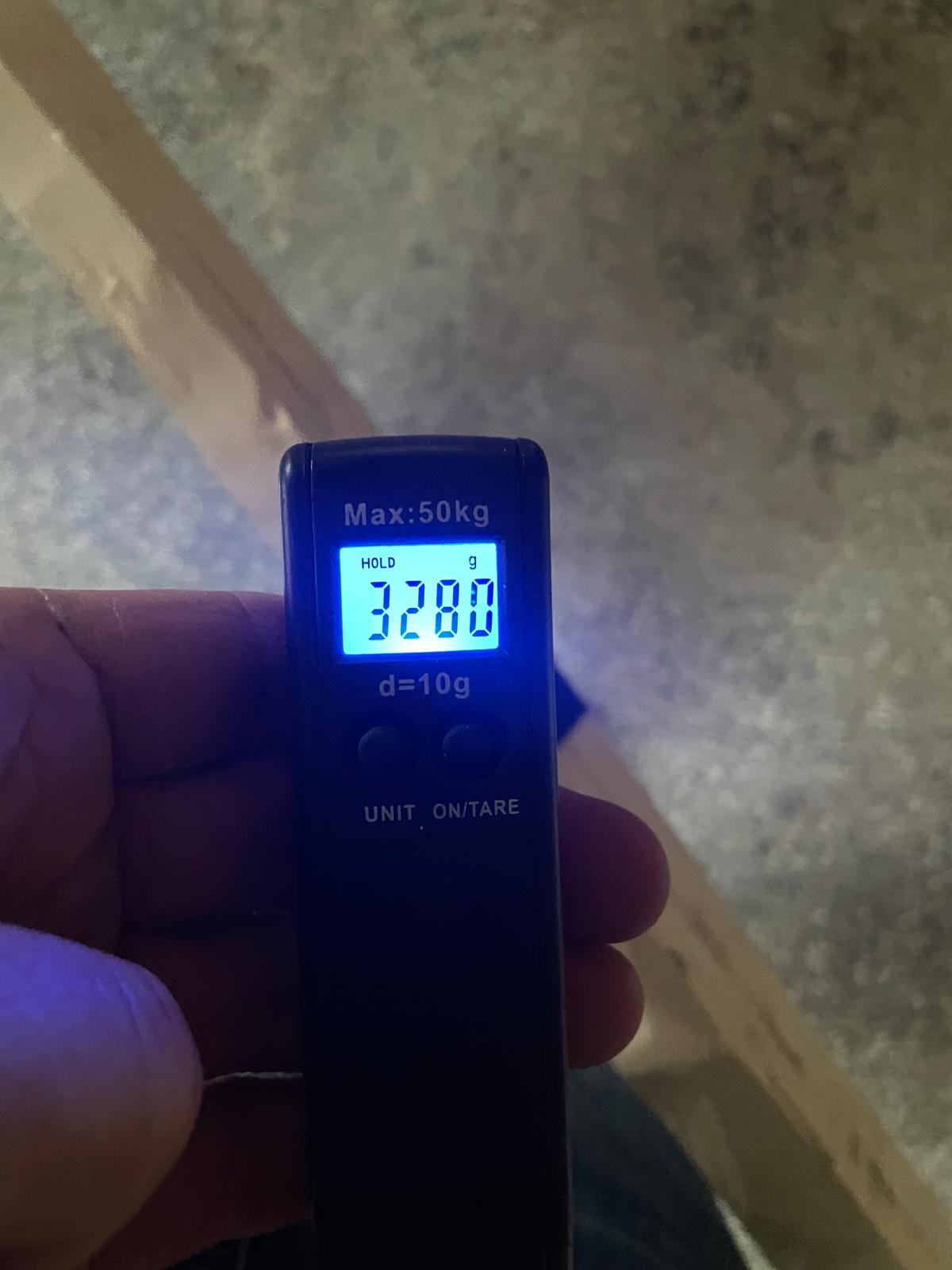

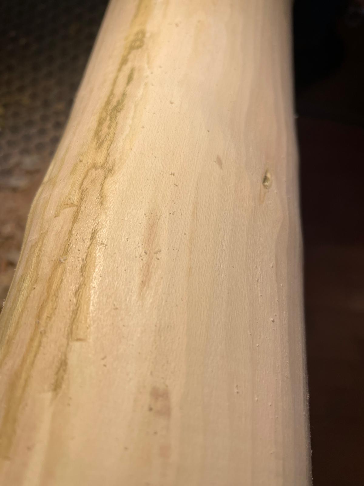

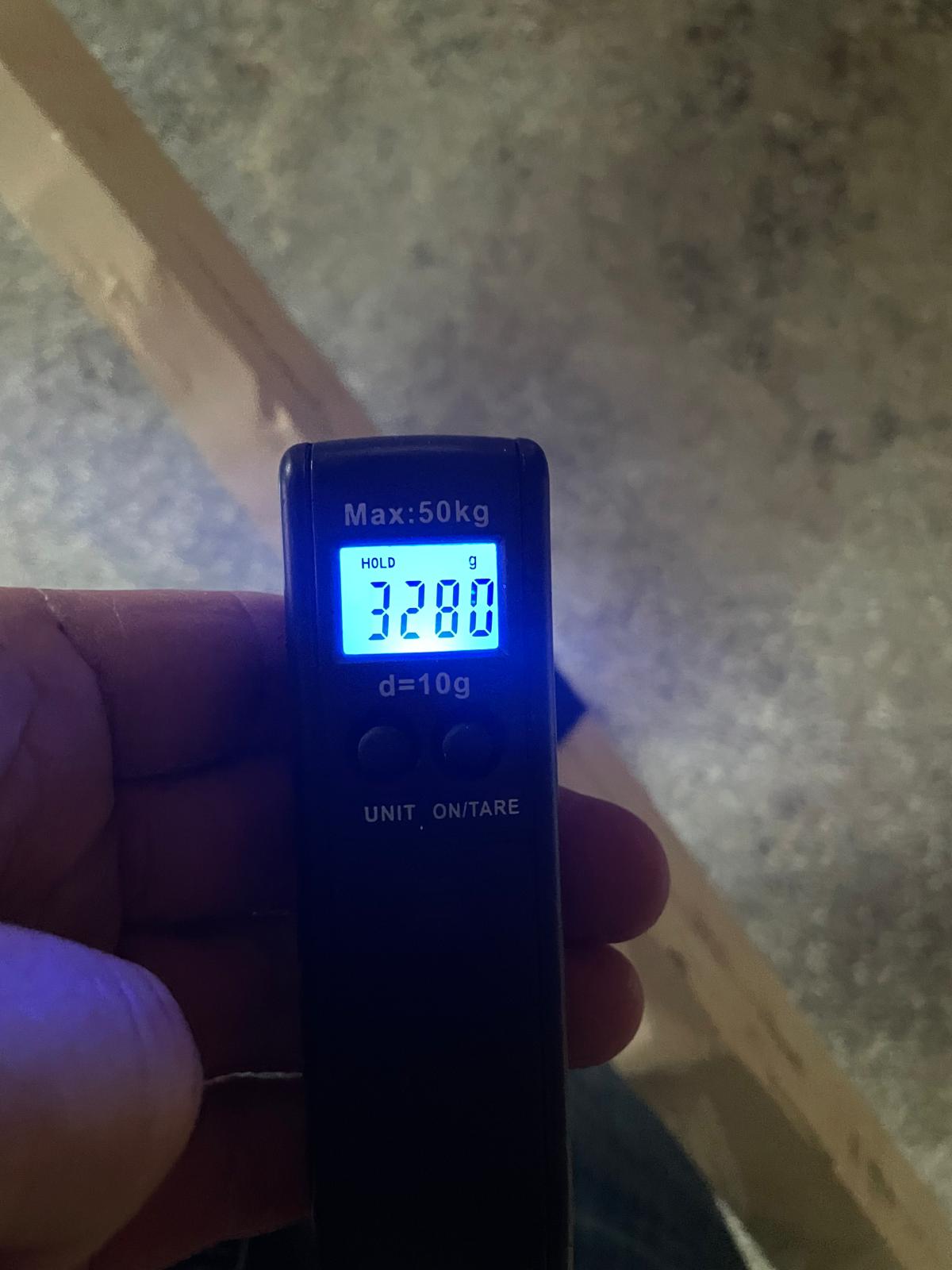

dann mit 3280 g ab in die Scheune. Das mit dem reflex einspannen muss ich noch überlegen wie und wo.
ihr hattet Recht mit den braunen Stellen (hatte bei der anderen Hälfte die Rinde länger gelassen.
Aufgefallen ist mir auch, dass die Rinde sauklebrig ist, das hängt noch danach am Werkzeug.

beneselfbowbau hat geschrieben: 20.01.2025, 18:14 Meine Bandsäge ist mit geradeaus Sägen leider überfordert.
Da hilft bei meiner Bandsäge in der Regel ein aufbereitetes (geschärft und geschlichtet) oder neues Sägeblatt.

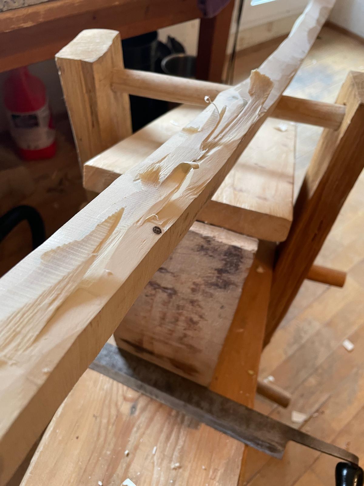

Freunde, jetzt weiß ich, was mit Ilex speziell ist.

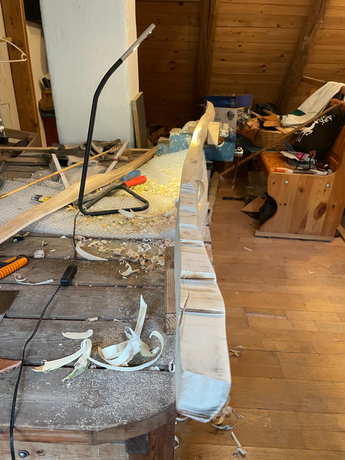

Ich habe versucht, mit dem Ziehmesser zu bearbeiten, aber das Holz ist unvorhersehbar, an manchen Stell geht es gut, an anderen reißt es sofort die Fasern aus.

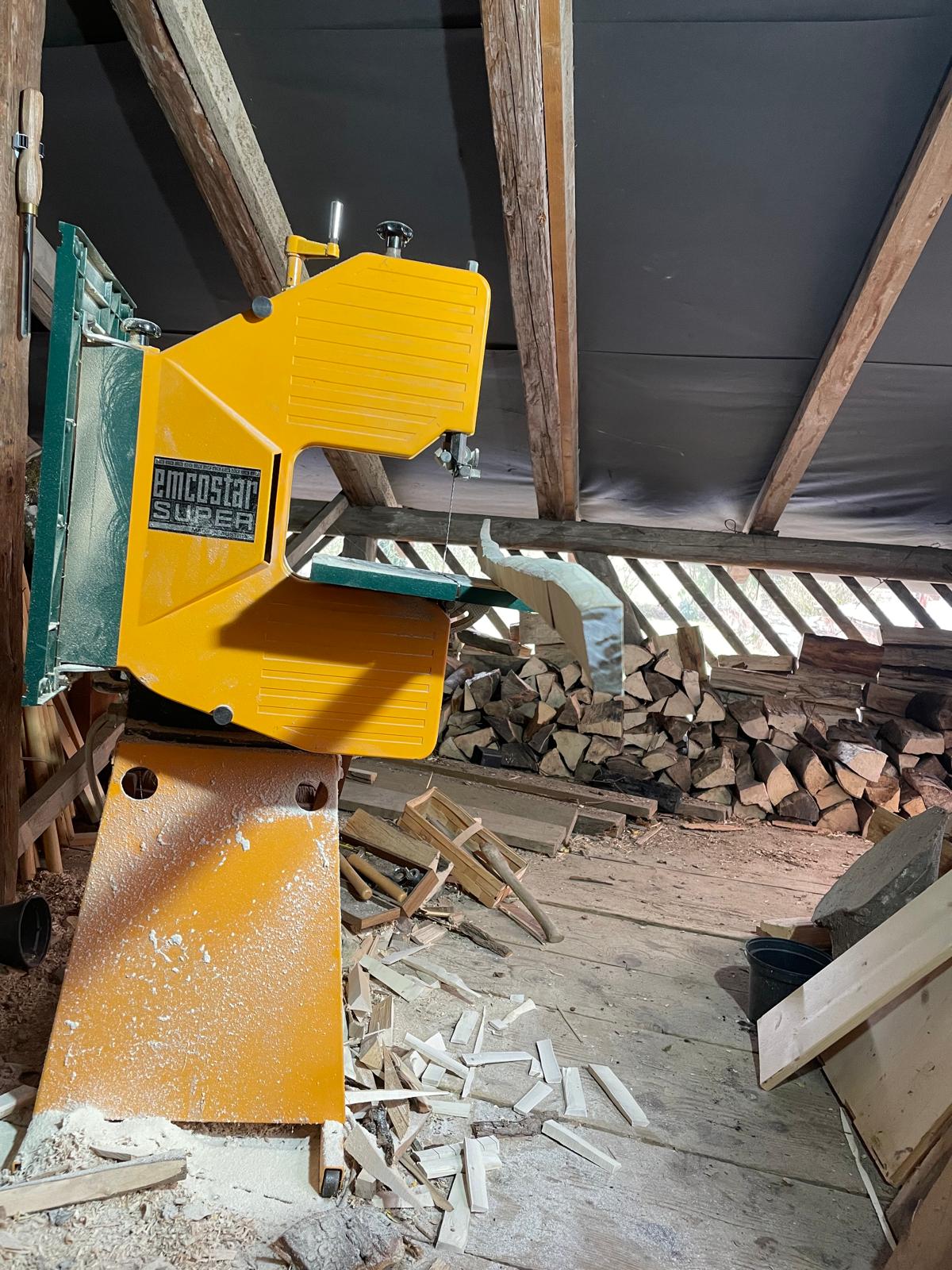

Zum Glück hat meine Bandsäge ein neues Sägeblatt ;)
mit der Raspel lässt es sich ganz gut bearbeiten
was ich auch krass fand: nachdem ich mit der Bandsäge die Form ausgesägt habe, bin ich wieder mit dem Ziehmesser ran, und das Holz war erst mal mega hart. hier auf dem Foto sieht man auch den Unterschied an der Oberfläche zum Teil sägerauh, zum Teil mit dem Ziehmesser bearbeitet

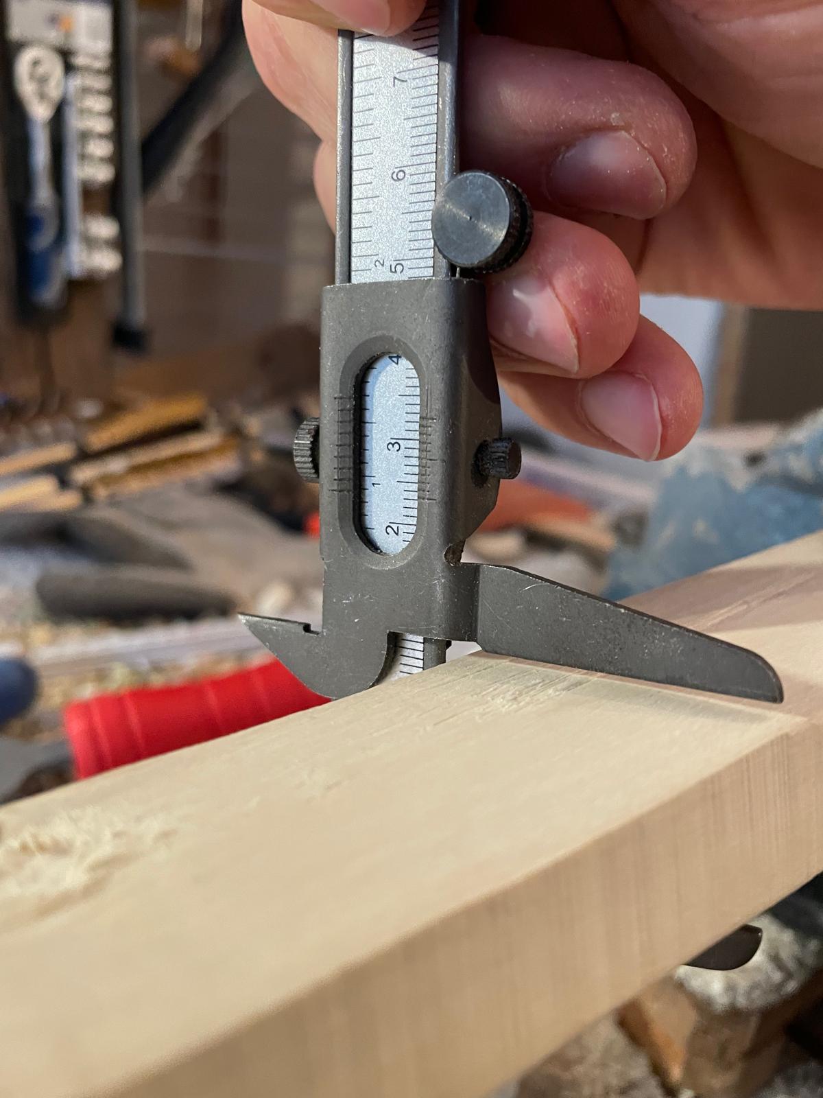

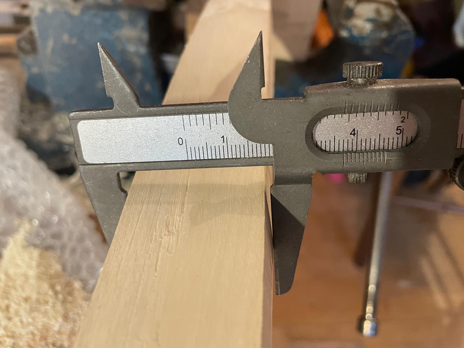

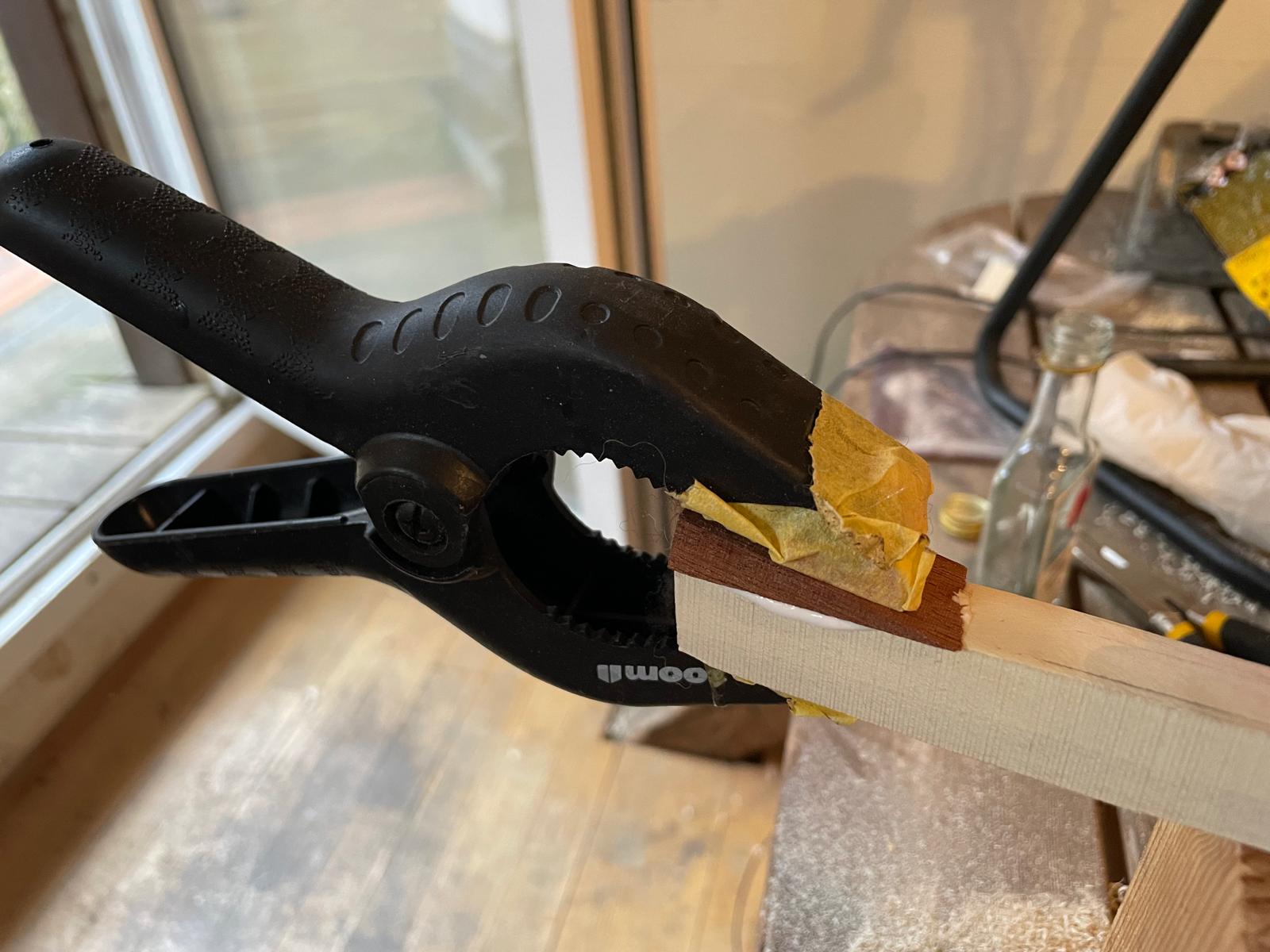

ich weiß nicht, ob das ein guter Boden wird. Bin kurz nach den Fadeouts bei einer Wurfarmbreite von 3,7 cm und einer Dicke von 2,3 cm und der Bodentiller ist soweit gemacht ???
ich denke, ich kann froh sein, wenn ich auf 40 # komme.
Dann heute zum Abschluss Nochverstärkung aufgeleimt.
Morgen geht's weiter

Aus welchem Holz sind die Overlays?

Äh ähm kein Frischholz

Soll ich sie wieder runtermachen?

beneselfbowbau hat geschrieben: 12.02.2025, 08:17 Soll ich sie wieder runtermachen?
Du kannst die Dinger ja bis fertig getillert ist drauf lassen und dann regelkonforme Overlays aufkleben.

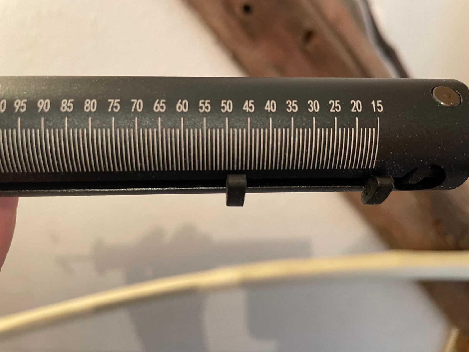

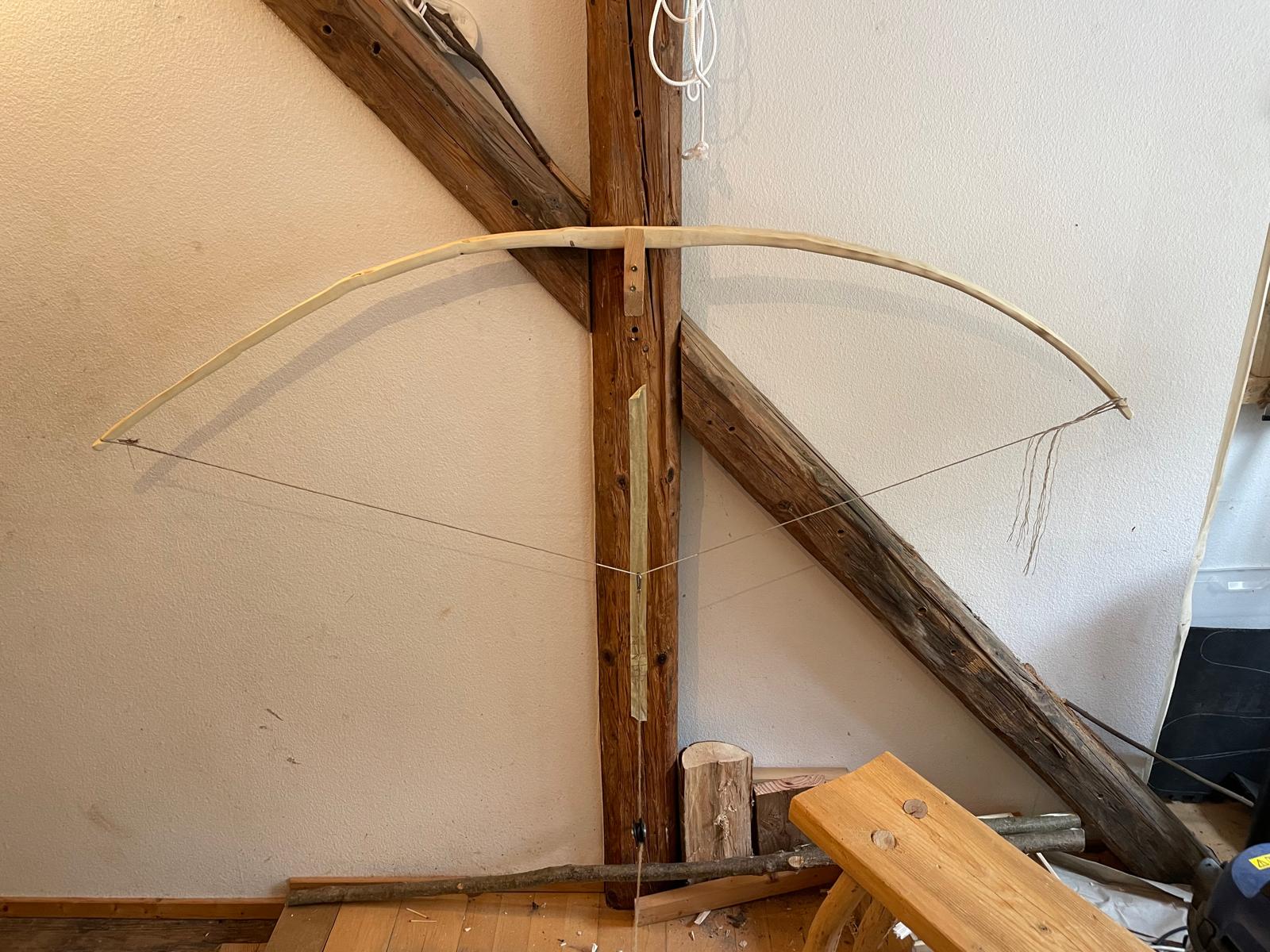

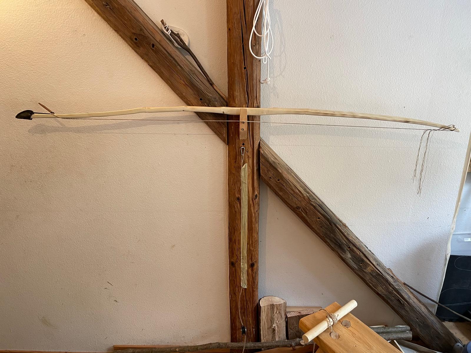

Der Ilex ist jetzt auf Standhöhe aufgespannt. 48# bei 30" Auszug. Is natürlich noch sehr nass, deshalb versuch ichs mal mit Föhnen nach dem Abspannen und hoffe, dass es mir reicht bis zur deadline. Schießen werd ich ihn dann mal am Freitag.

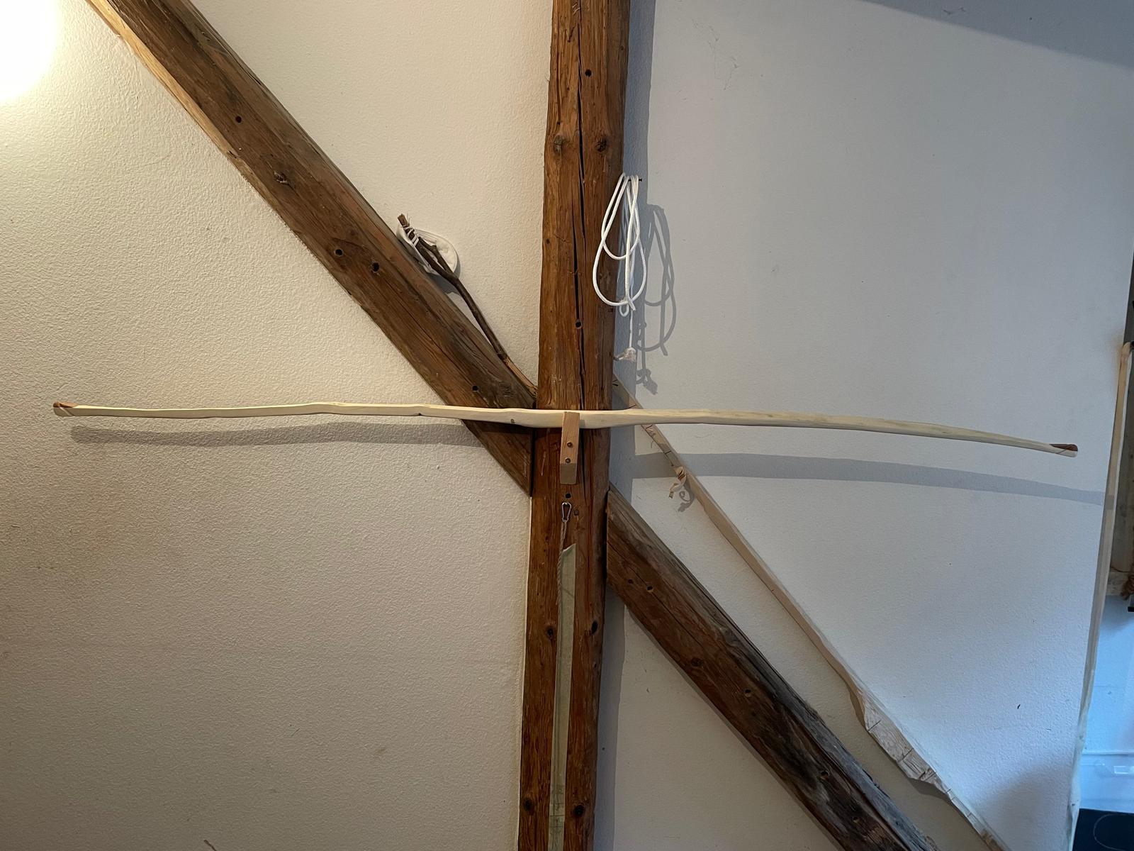

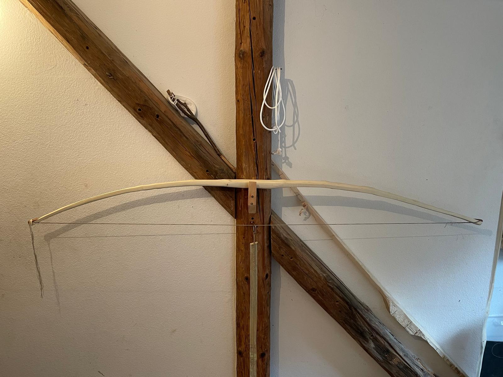

So, der Bogen wäre so weit fertig für die Präsi, nachdem ich ihn ca. 1 h gefönt und noch leicht am unteren WA gearbeitet hab.
Hab auch die Overlays wieder runter genommen, brauche eh keine.
Hier Fotos vom Tiller:
die Enden sind recht steif belassen. ess täuscht, dass er sich unten am Ende nicht biegt.
Der Bogen hat ca. 50 # auf 30", sorry für die unleserlichen Zahlen
