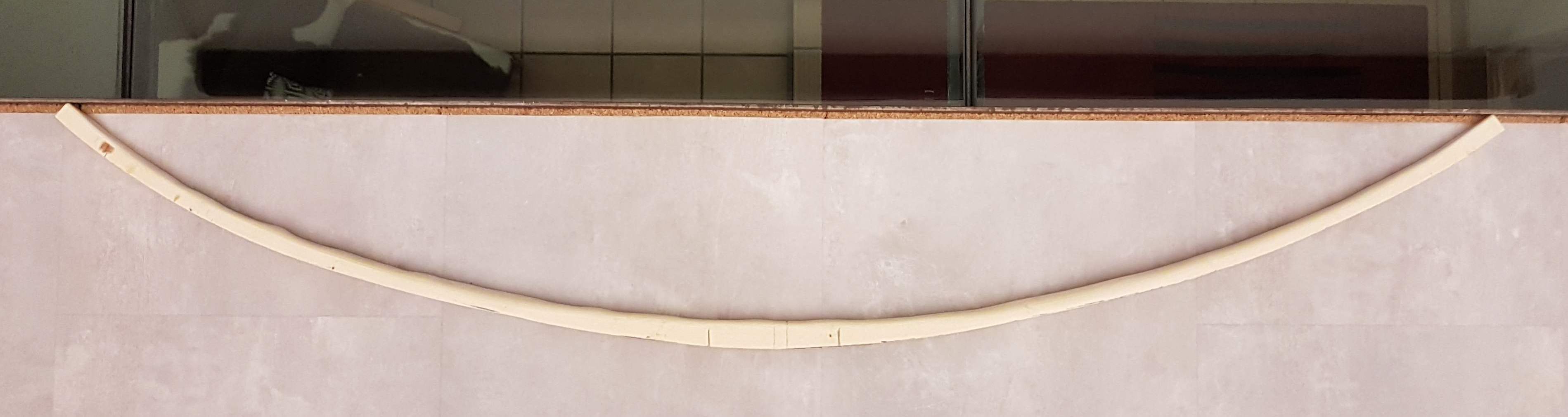

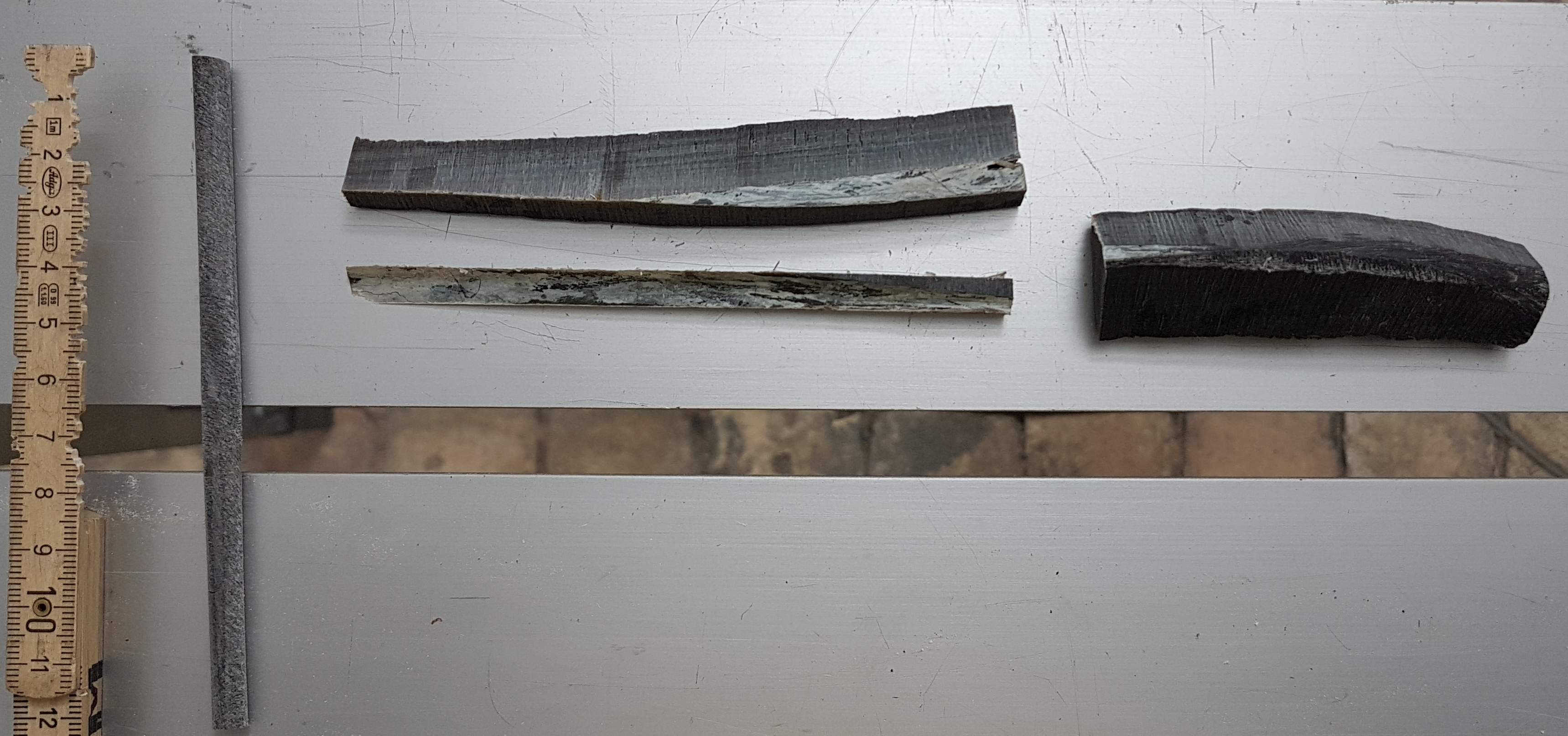

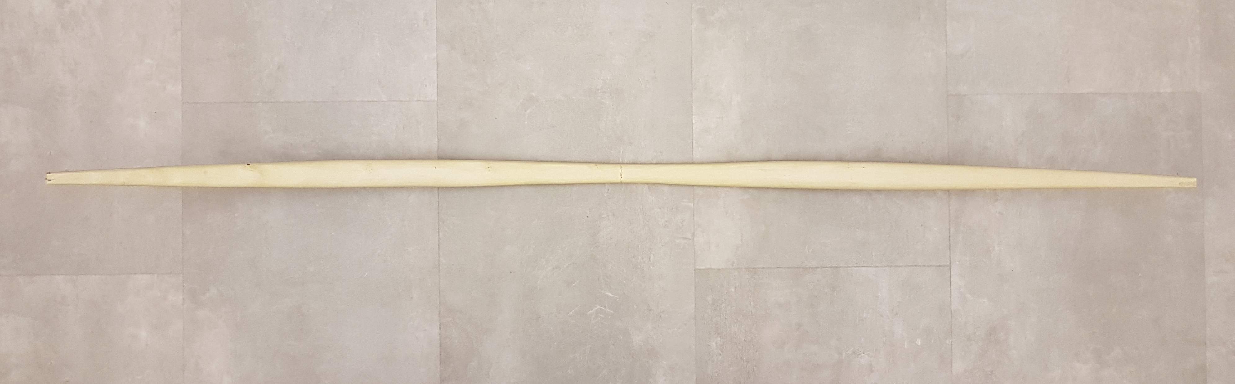

Mittlerweile wiegt der Rohling nur noch 300 g, es ist aber immer noch zuviel Holz dran.

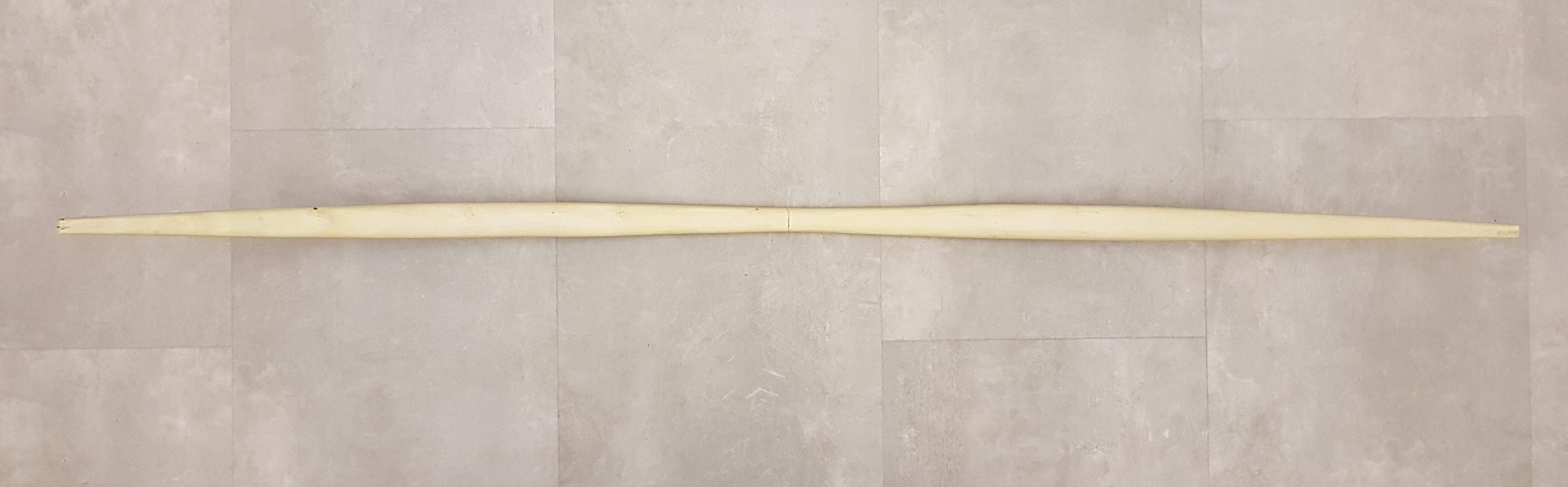

Heute wurde der Grundriss ausgearbeitet, erhabene Stellen die seitlich am Rücken lagen relativ eingeebnet und die Dicke reduziert. Auf ca. 10 mm Breite im Bereich der Mittellinie habe ich den Rücken möglichst unversehrt gelassen.
Der Rohling kann schon leicht gebogen werden, ist aber offensichtlich noch immer zu dick.
Die Draufsicht
Die Draufsicht

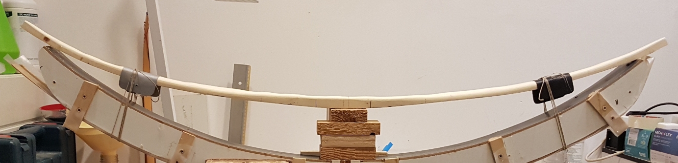

hier noch die vergessenen Fotos
Noch immer jede Menge Reflex

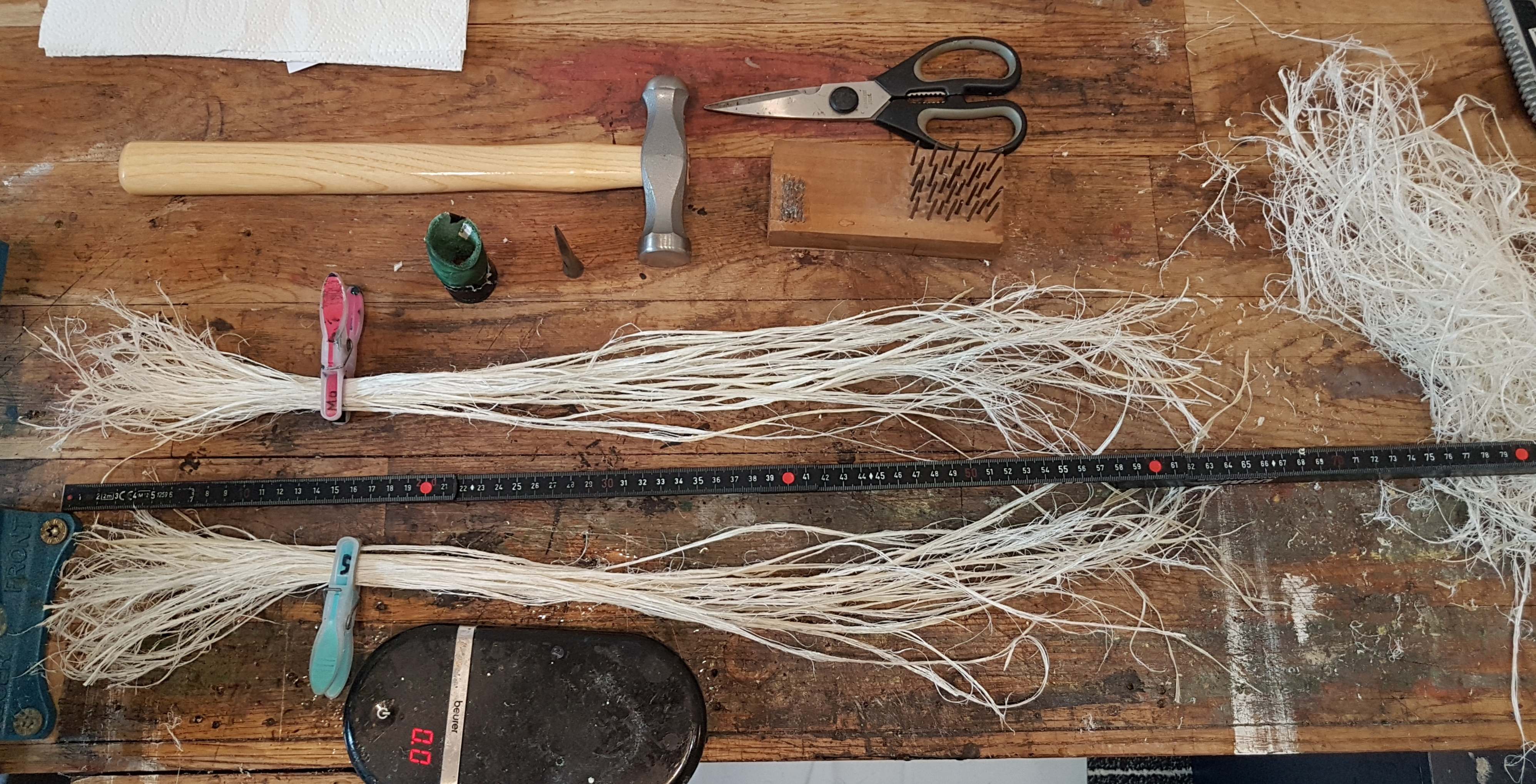

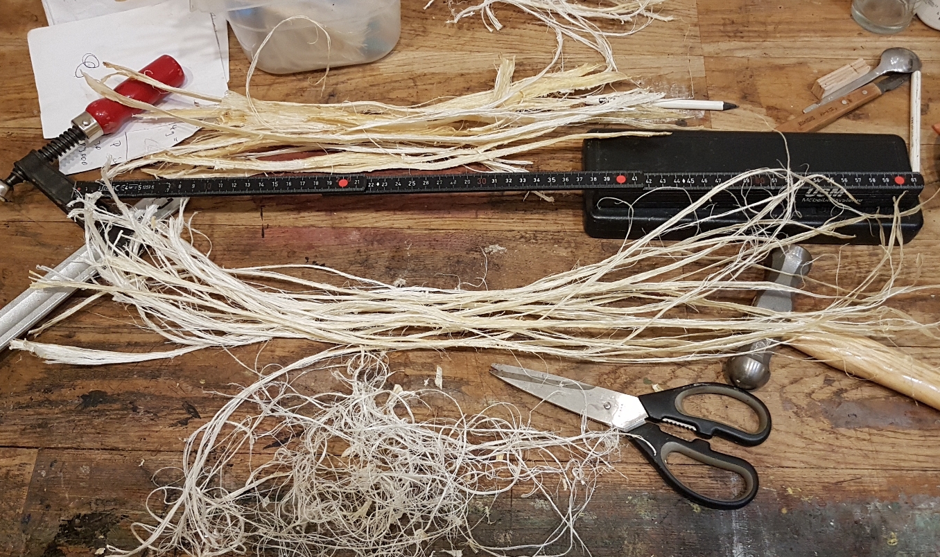

Außerdem hatte ich noch angefangen die langen Sehnen zu zerlegen. Die Sehnen werde ich dieses mal relativ grob aufgefasert lassen, trotzdem gut geklopft. Die Rinder-Rückensehnen zerfallen durch das klopfen genug, um ausreichend Leim aufnehmen zu können.

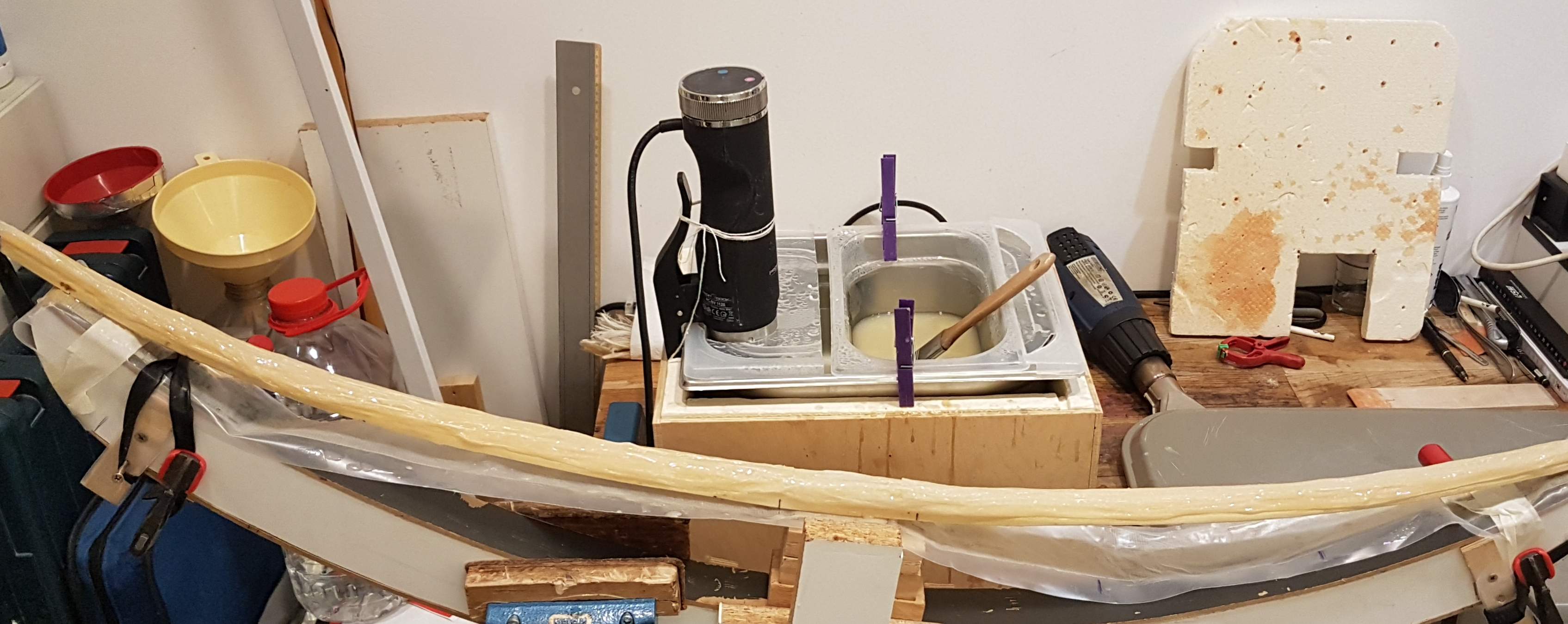

Heute Vormittag hatte ich den Rücken nochmal etwas vereinheitlicht, also übrig gebliebene, im Randbereich liegende Erhöhungen entfernt und die Rückenrundung angepasst. Zum Schluß gabs nen Schliff mit 40er Schleifpapier, längs. Am Bauch wurde auch noch Holz entfernt.

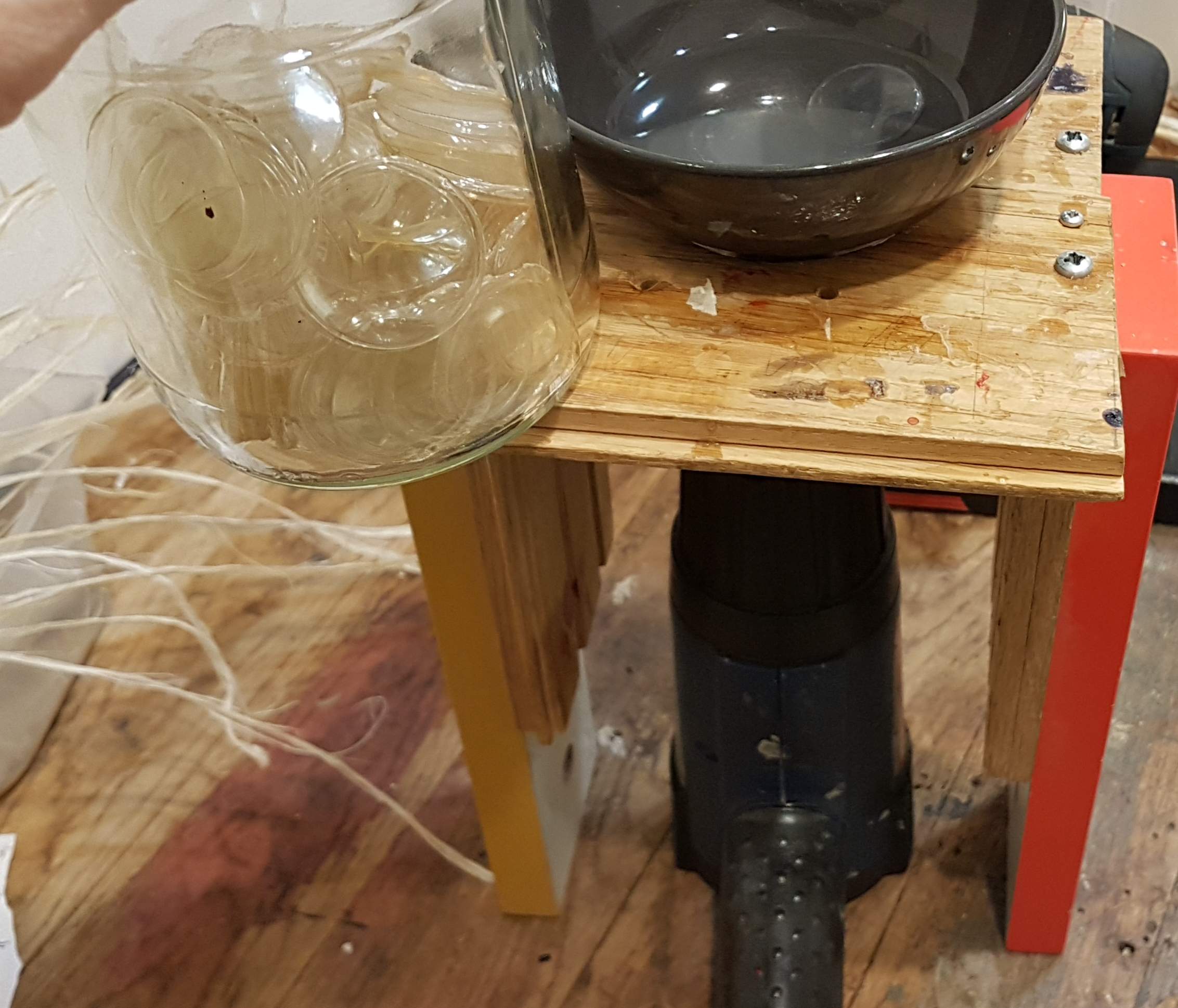

Vorhin habe ich den Rücken des Rohlings grundiert. Der Einfachheit halber habe ich Hausenblasenleim genommen. 50 ml H20 mit 3 g Hausenblasenleim.
Danach wurden ca. 15 Lagen aufgetragen - jede Lage wurde mit der HLP auf 70° C getrocknet. Bei 70° C wird die Oberfläche nie wärmer als ca. 35-40°.
Davor hatte ich stirnseitig, für die zukünftigen Nocken, Löcher mit 5 mm D. gebohrt. Außerdem hatte ich noch die Nockinlays aus Horn geschnitten und grob geschliffen.
Bogenrohling auf der Form fixiert.
Der fertige Leim im Glas
die letzte Lage darf ohne HLP-Einsatz trocknen

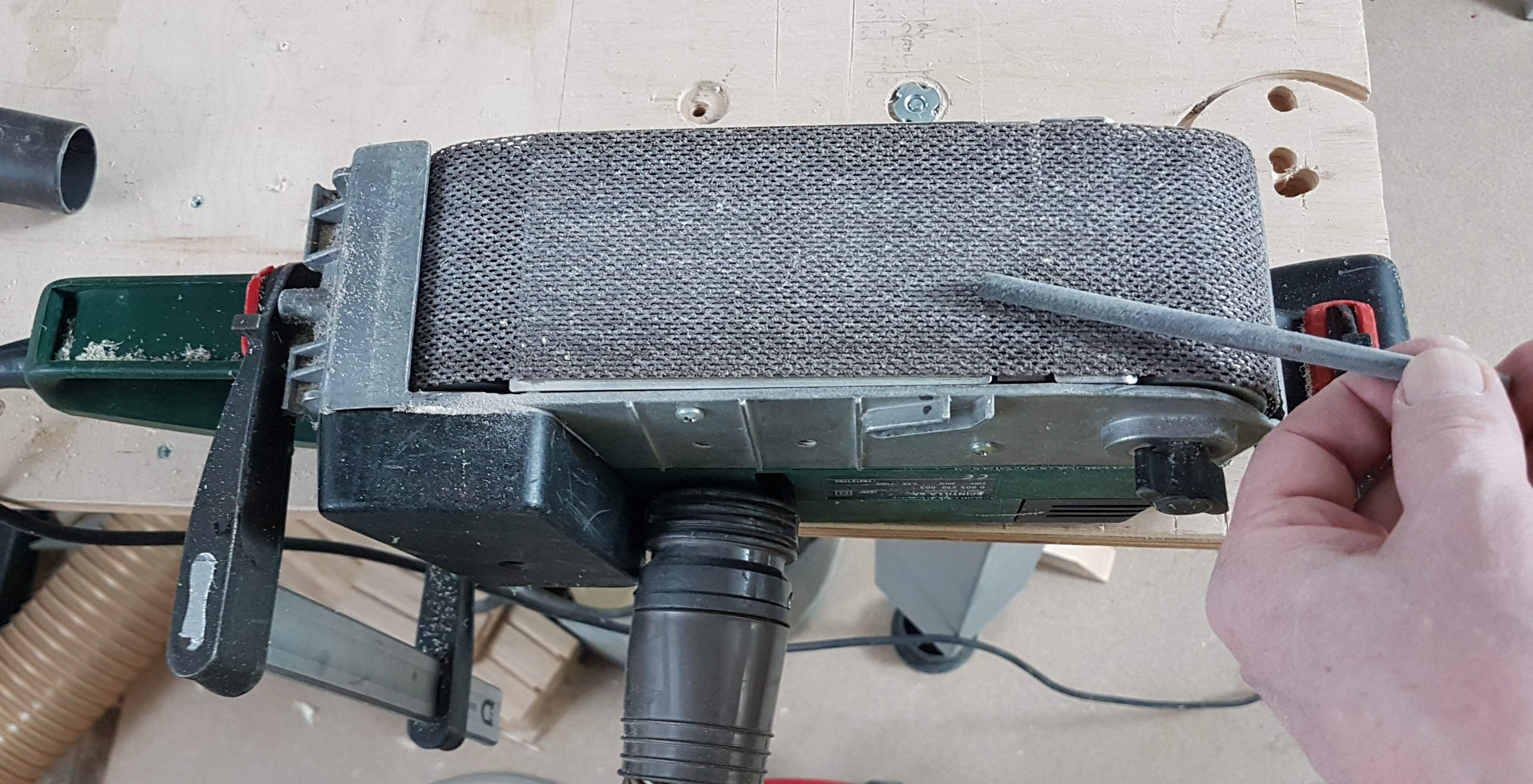

Die Hornteile
Die Hornteile

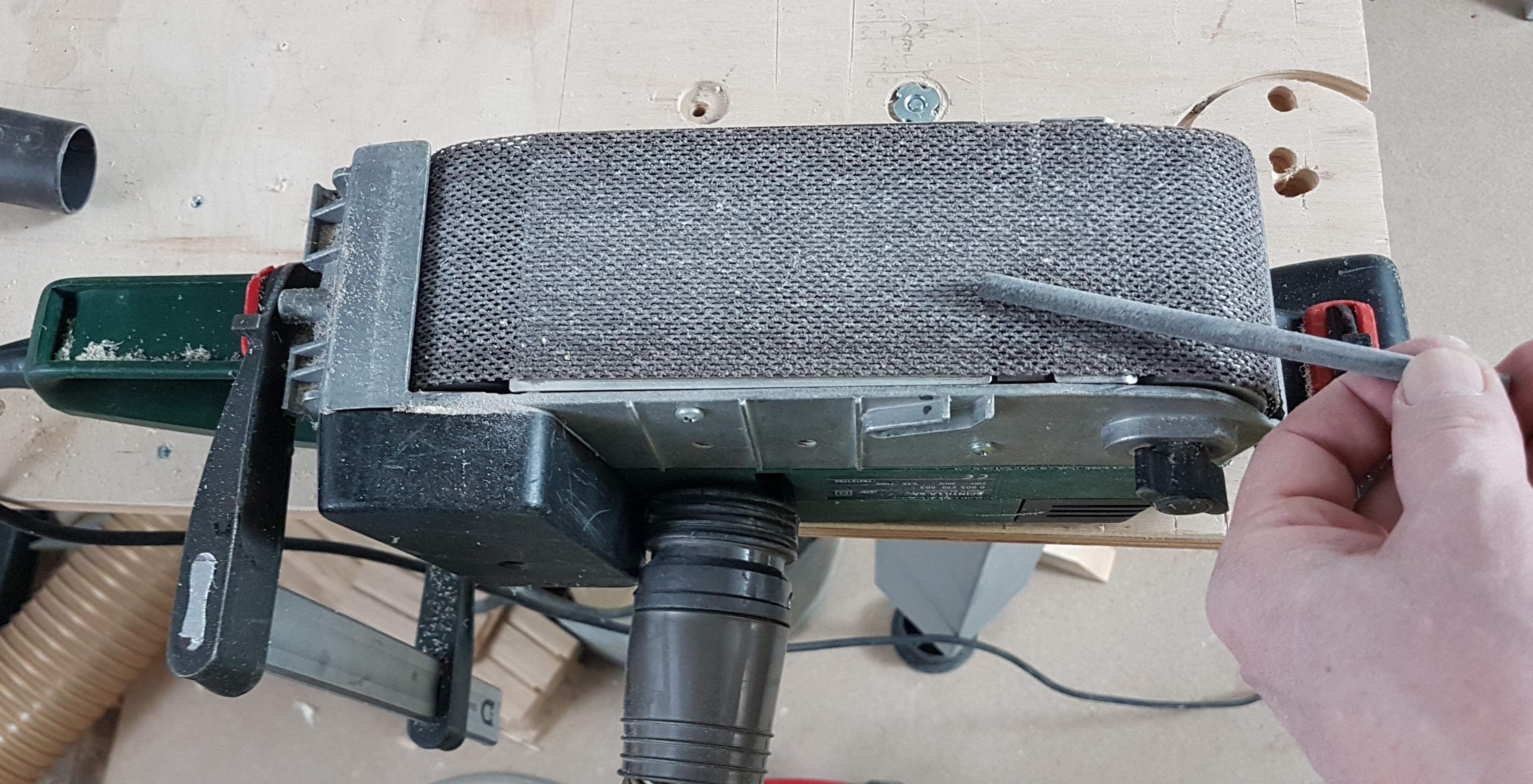

Am Bandschleifer die kleine Hornstange gerundet
Beiträge: 8946
Hat gedankt: 1233 Mal
Hat Dank erhalten: 213 Mal
Re: Saplingbow 17, Neumi, Pfaffenhütchen
Was hast Du da für ein Band drauf?🤔
Beiträge: 6806
Hat gedankt: 277 Mal
Hat Dank erhalten: 407 Mal
Das ist von Mirka, wenn ich nicht irre. Müsste Abranet 40er sein.

Heute Vormittag habe ich die Sehnen für's Backing fertig bearbeitet, ca. 19 g pro WA. Keine Ahnung ob das ausreicht. Mal sehn wie es aussieht wenn die geklebt wurden.

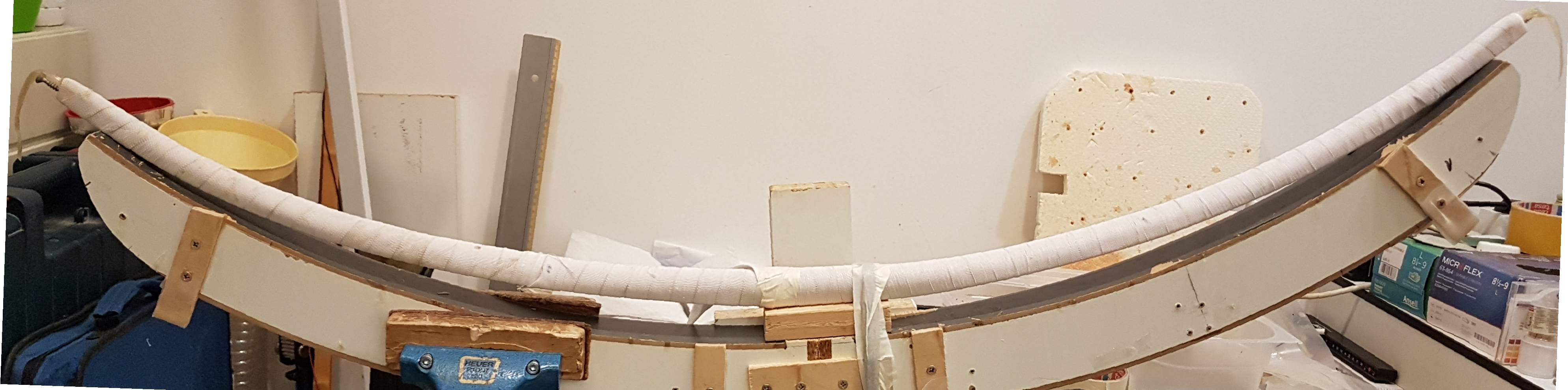

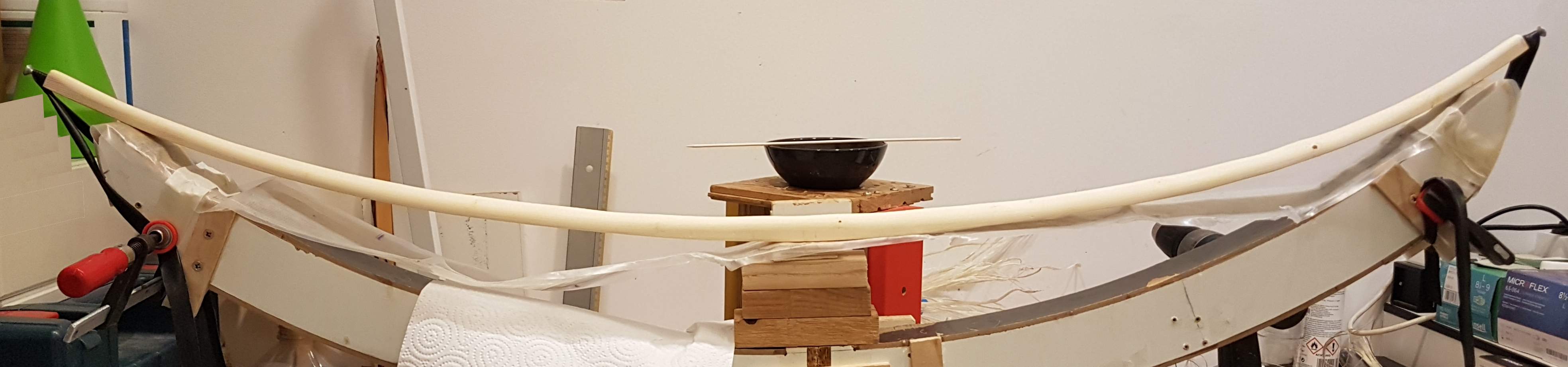

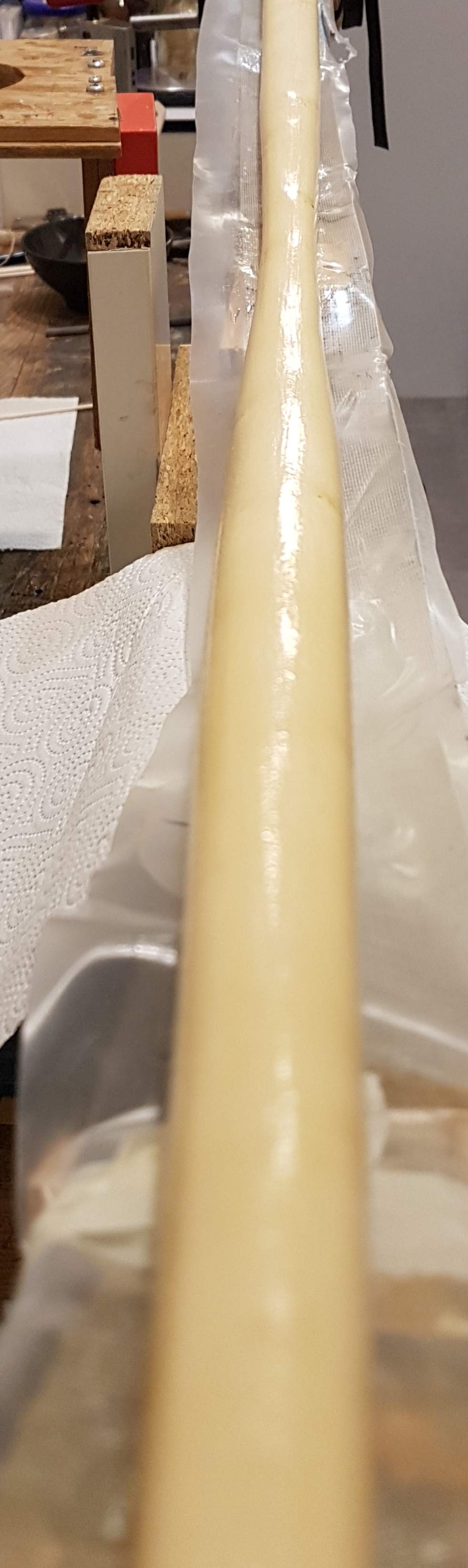

Die Sehnenlage ist drauf. Ich hatte nochmal ca. 5 g Sehnen pro Seite zusätzlich vorbereitet und als 2. Lage aufgebracht. Danach das Konstrukt im Freien geparkt, bei dem Wetter reichen 15 Min. damit der Leim richtig gut geliert. Danach wurden Hosengummis mit max. Kraft gewickelt.
Nach dem wickeln habe ich das Konstrukt ordentlich reflex auf die Form gespannt und in einem sehr kalten Nebenraum (5-6° C) bis morgen geparkt. So kann der Leim schön lange in der Gelphase bleiben und die Sehnenlage wird gut komprimiert.
Sehnen drauf, pro Seite sind das jetzt ca. 24 g
eingewickelt und in Reflex gezwungen
