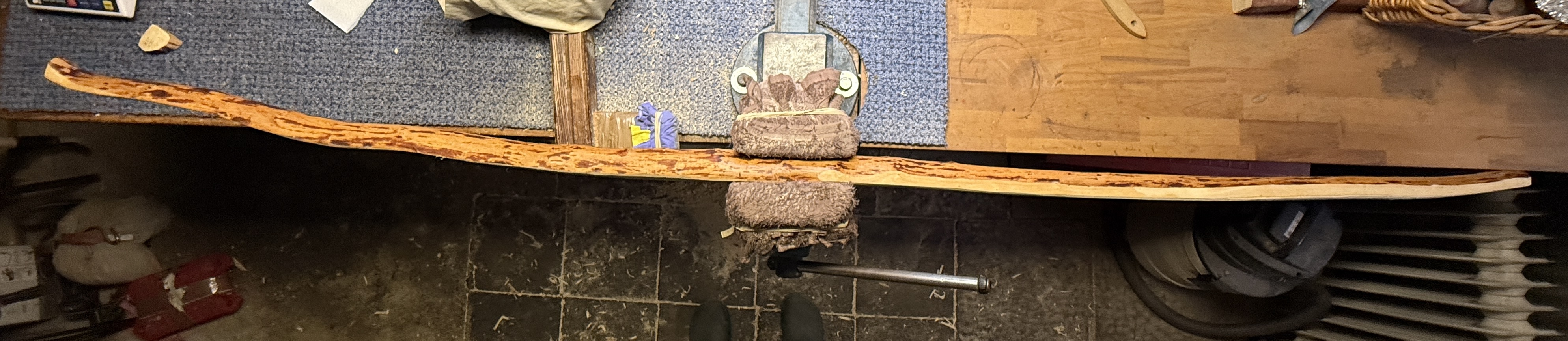

Ich wollte kurz einen Zwischenstand von der Pflaume abgeben:
Bis jetzt gibt es keine nennenswerte Verdrehung, oder seitlichen Verzug. Der Stave ist ein wenig in Reflex gegangen, aber das war ja auch zu erwarten. Ich bin jetzt mit einer Mischung aus Trocknen und Schnippeln bei 3kg angekommen. Die Gammelstelle ist quasi weggefallen, es bleibt bis jetzt ein wenig Kernholz, aber das Holz an der Stelle ist fest.
Werkzeuge: Ziehmesser

Wie weit ist denn eigentlich deine Pflaume? Oder gabs hier auch starke Rissbildungen

Ich bin zur Zeit an die Couch gefesselt, wegen einer Sepsis am Schienbein und werde die Pflaume leider nicht rechtzeitig fertig bekommen.
Starke Rissbildung habe ich noch nicht, aber in dem Bereich wo die Gammelstelle war, ist es schon tiefer eingerissen. Ich denke es ist grenzwertig eine Pflaume in der Zeit trocken zu kriegen, besonders wenn die noch so dick ist und ich verliere immer noch knapp 20g pro Tag.
Ich werde aber weiter berichten.
