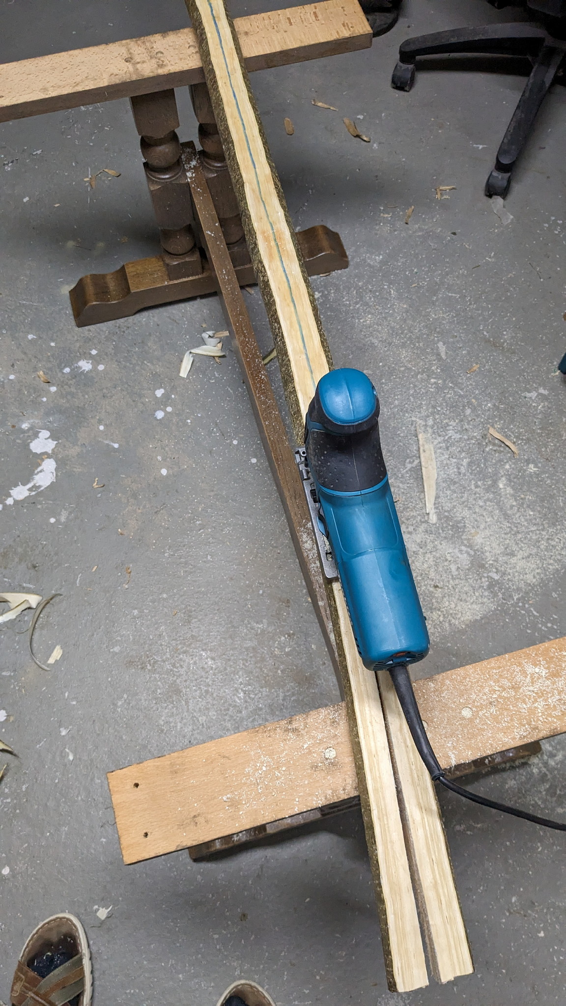

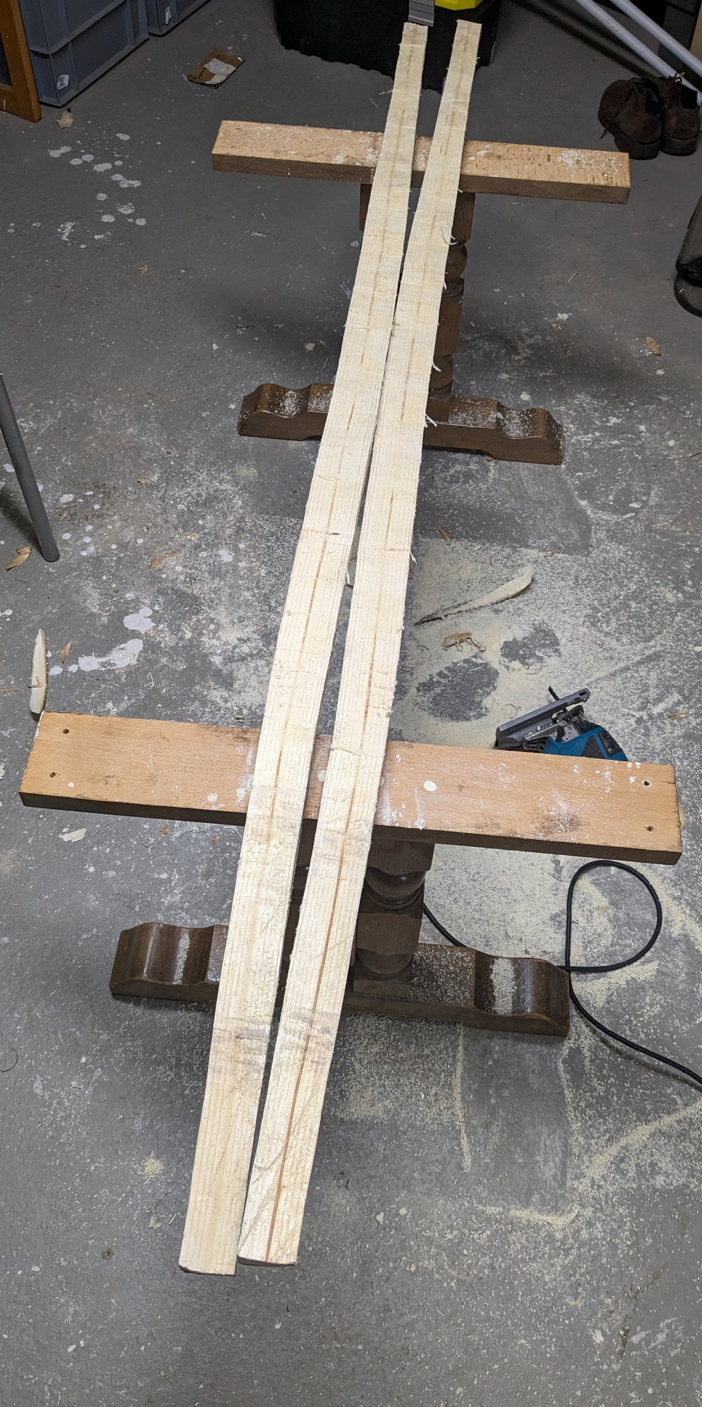

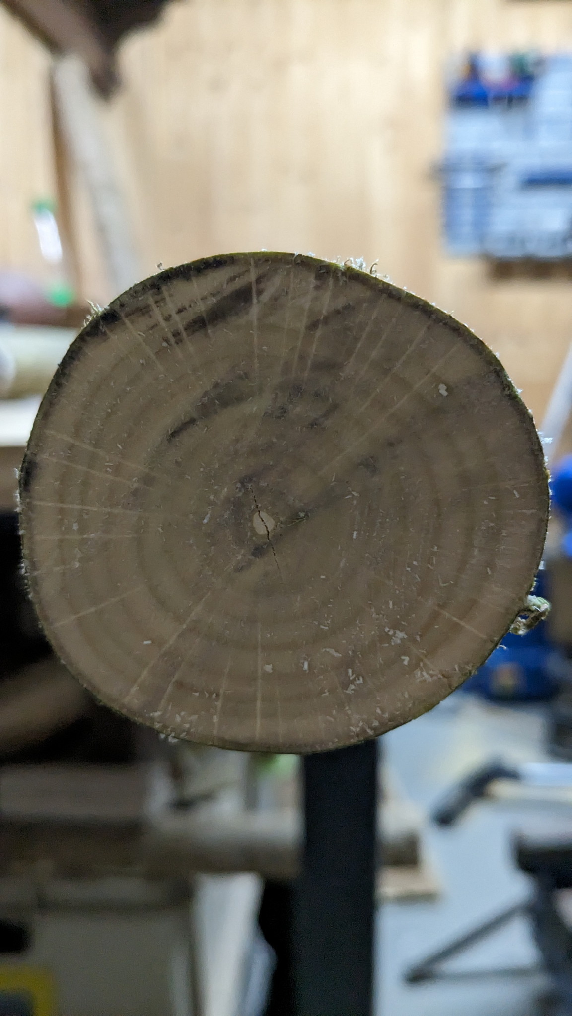

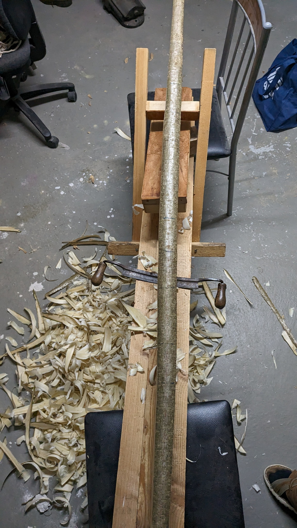

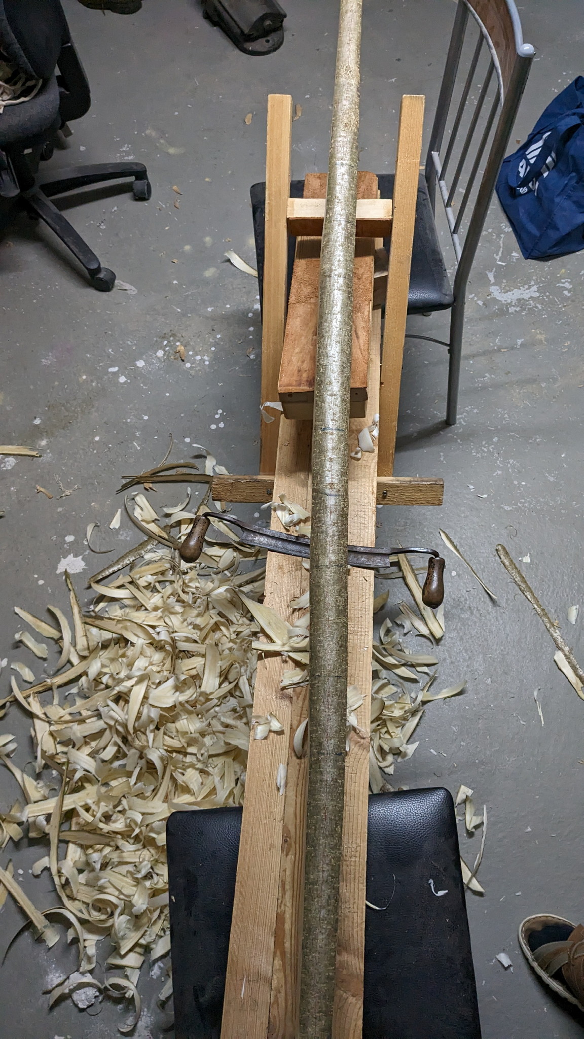

So endlich mal ein bisschen Zeit gefunden.
Der dickere Hasel ist meinem Empfinden nach, das bessere Stück Holz. Darum hab ich mich entschieden ihn in der Mitte zu teilen und beide Bögen daraus zu bauen.
Zuerst wurde er auf 180cm abgelängt. Dann seitlich besäumt und in der Mitte aufgesägt.
Frischer Anschnitt dünneres Ende
Besäumt
Besäumt
Mittellinie angezeichnet
Zuerst mit der Zugsäge
Dann doch lieber mit der Stichsäge
Geteilt
Geteilt
Jetzt sind sie wieder auf der Terrasse. Nachher gurte ich sie noch fest, bevor sie das Tanzen anfangen
Werkzeuge: Ziehmesser, Zugsäge, Stichsäge

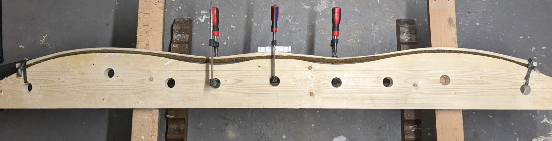

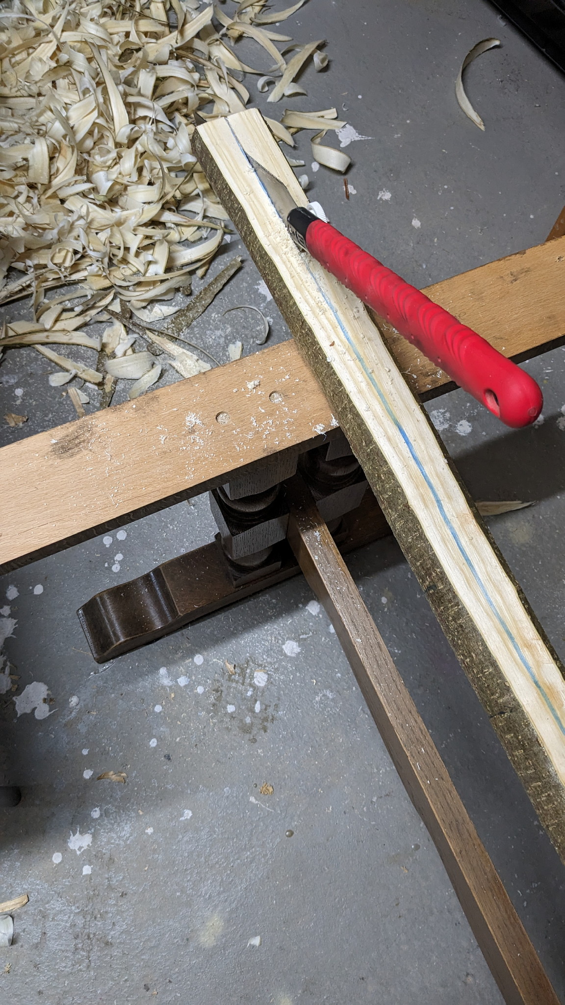

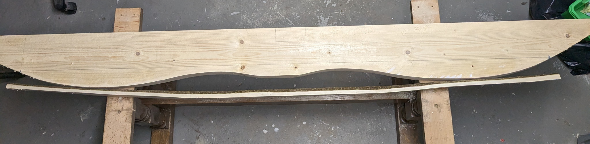

Stave wurde etwas in der Dicke reduziert und die Form vorbereitet (Löcher für die Zwingen fehlen noch). Mal schauen ob ich heute noch biege oder morgen...

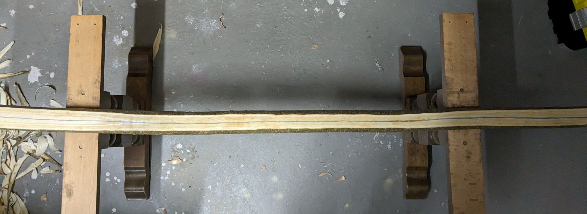

Da der stave genau dort wo er deflex sein soll, reflex war und wo er reflex sein soll, deflex, habe ich die andere Hälfte genommen.
Diese wurde ebenfalls etwas in der Stärke reduziert und mit Heißluft gebogen

Sieht gut aus, schön gleichmäßig
Beiträge: 2227
Hat gedankt: 178 Mal
Hat Dank erhalten: 245 Mal
Re: Saplingbow 17, fka, Hasel, Hartriegel
Ja, die Form find ich auch sehr ansprechend 👍🏻
Beiträge: 1000
Hat gedankt: 100 Mal
Hat Dank erhalten: 142 Mal
Beitrag von Indie12 »
Jau schöne Kurven.
Ich finds ganz gut, dass du den Stave nicht gänzlich in die Deflexmulden der Form gezwungen hast, wär mMn zu viel gewesen.
