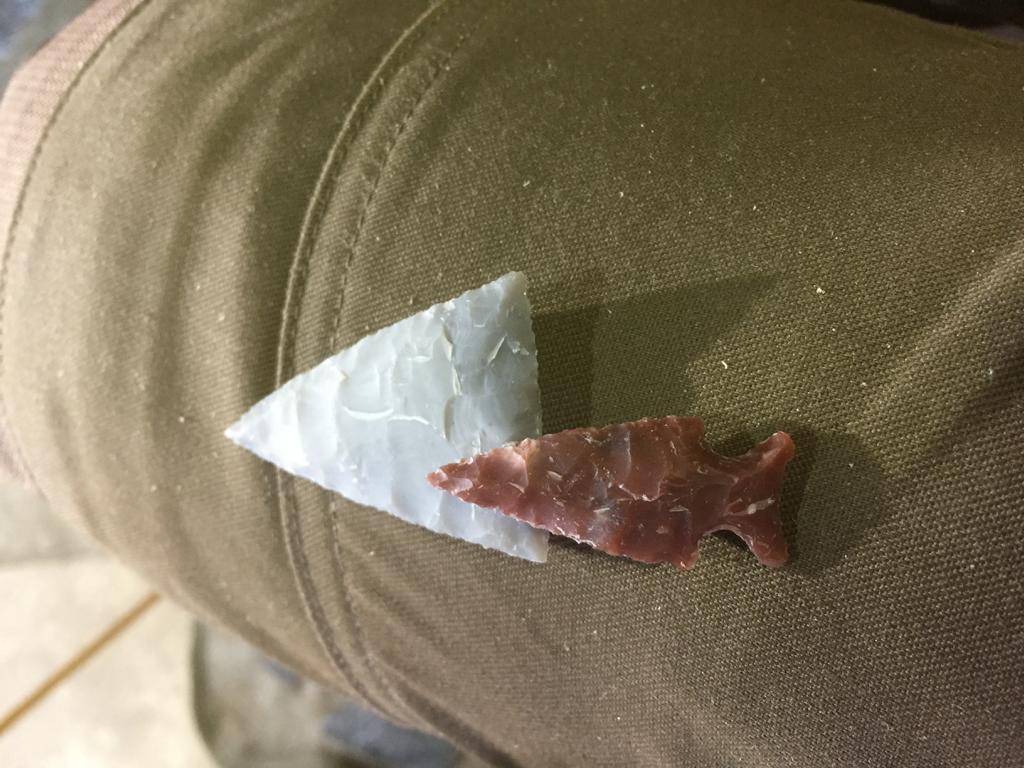

Aus welcher Gegend kommst du denn, Stephan78?

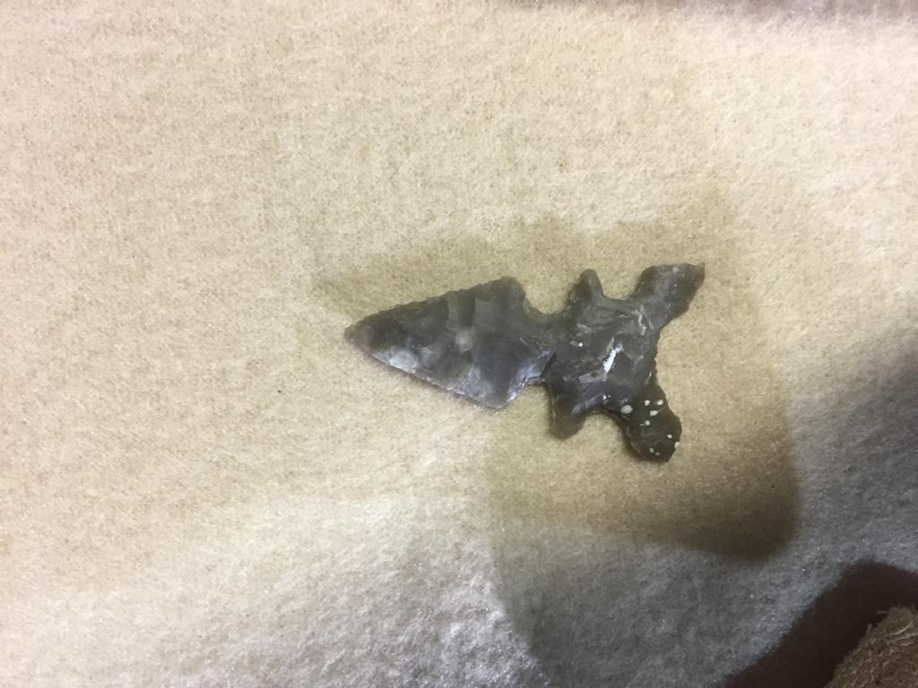

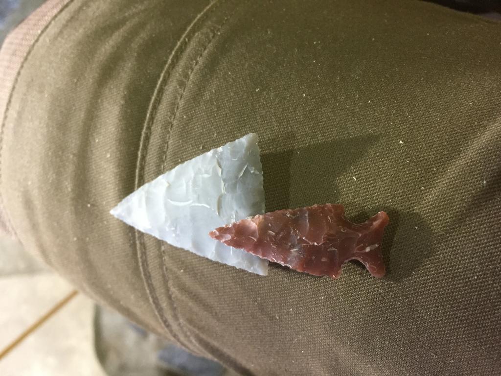

Ich habe mich vor einigen Jahren mal intensiver damit beschäftigt, aber bin bisher aufgrund von den vielen anderen Interessen nicht über Bifaces hinaus gekommen, mit etwas Übung bekomme ich aber ...naja...brauchbare Klingen und Spitzen hin. In Vierkant-schlagen , zB für Beile habe ich mal reingeschnuppert. Bin dennoch ganz am Anfang.
Dirks Einschätzung, dass es grob nur eine, bzw mMn zwei Hände voll deutscher Flintknapper gibt, die auf oberstem Niveau agieren, kann ich bestätigen. Es erfordert Jahre disziplinierter, zielgerichteter Übung. Und dann kommen noch die Feinheiten...und dann merkt man, dass es immer weiter geht, wie bei jedem Handwerk, ähnlich beim Bogenbau. Eine endlose Lernkurve eben. Aber auch eine schöne, dünne, überdrückte Spitze ist für Beginner schon eine echte Herausforderung!
Allein das richtige Material zu finden , wird dann schon nicht so einfach.
Glas ist zu Anfang gut, später, wenn man die Methodik verstanden hat ist Keramik besser (zB Fliesen etc.) . Aber irgendwann muss man dann mal zum Flint, wo man deutlich mehr Kraft und Technik braucht als bei Glas.
Die von Grober Schnitzer empfohlenen Personen kenne ich und kann sie beide nur empfehlen.
Es gibt auch gute Tutorials auf YT, zB Ryan Gill (Hunt Primitive) auf YT.
H
H
- kra
- Beiträge: 7181
- Hat gedankt: 217 Mal
- Hat Dank erhalten: 218 Mal

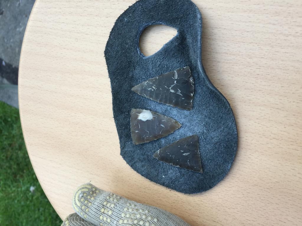

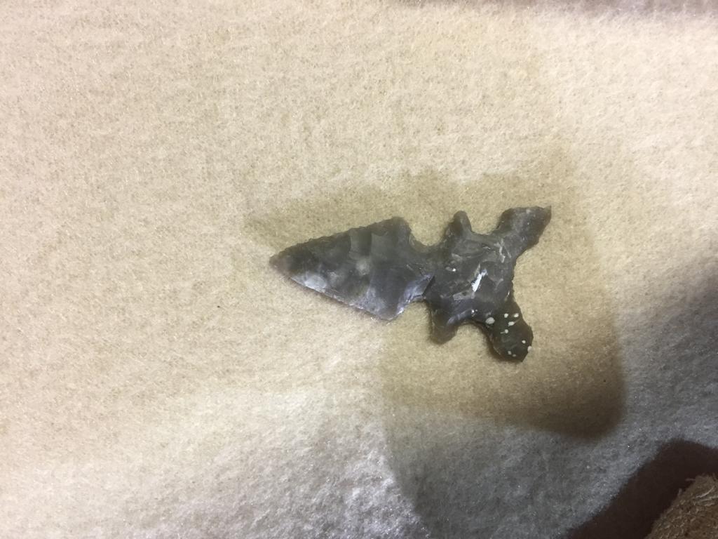

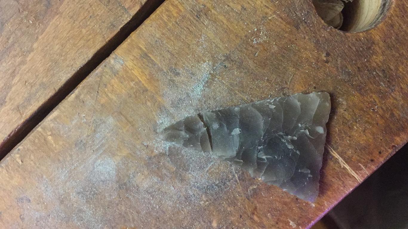

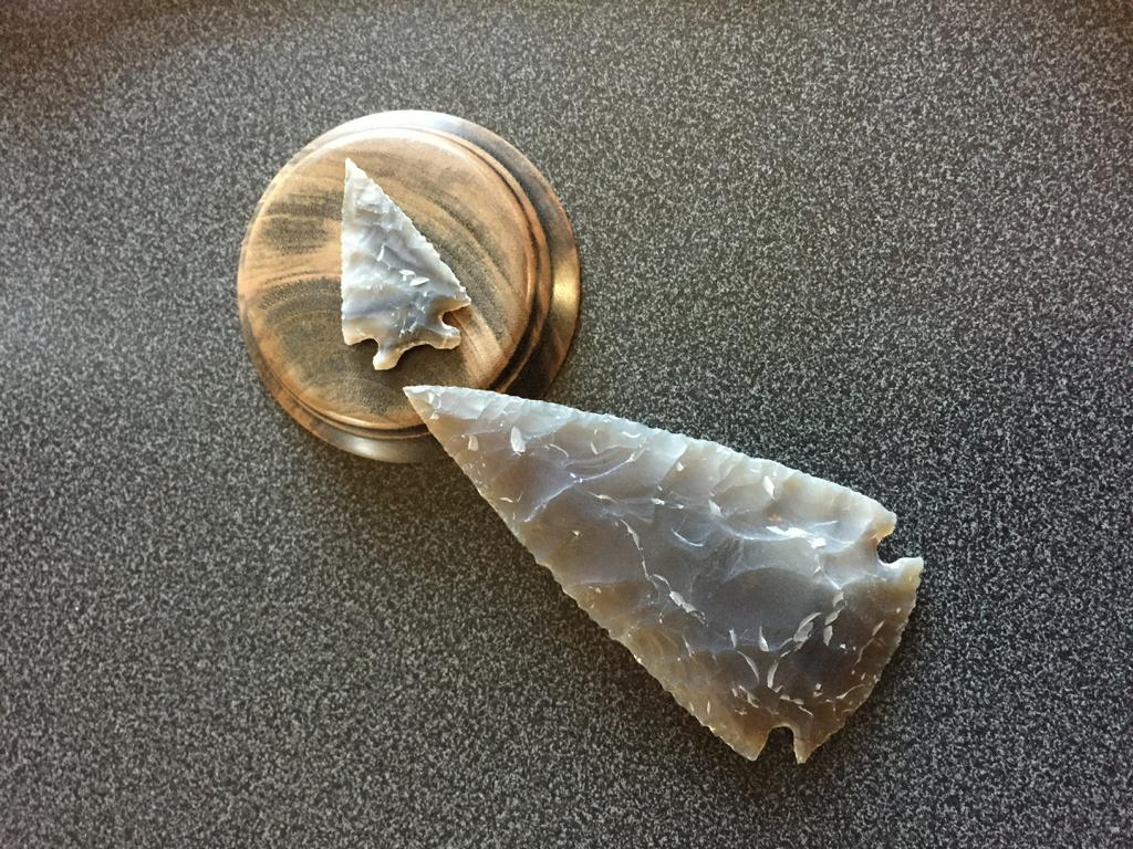

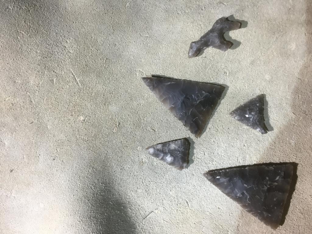

Re: Feuersteinspitzen machen
Eine schöne Sammlung hast du da! Respekt
- Haitha
- Beiträge: 3785
- Hat gedankt: 186 Mal
- Hat Dank erhalten: 62 Mal
Ach danke, aber die wirklich Schönen habe ich verschenkt
Das sind nur welche, wo ich zufällig mal ein Foto von gemacht habe.
