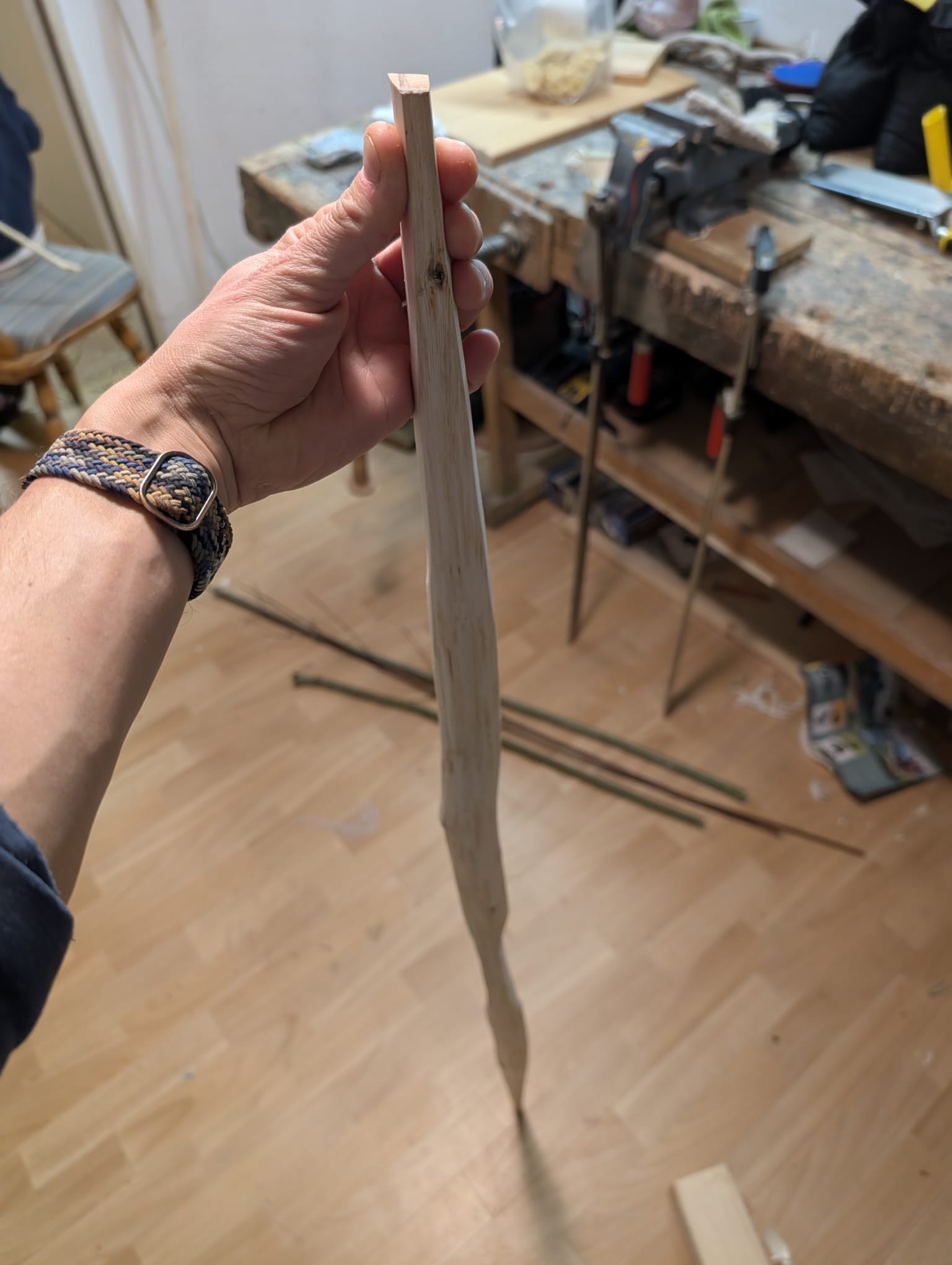

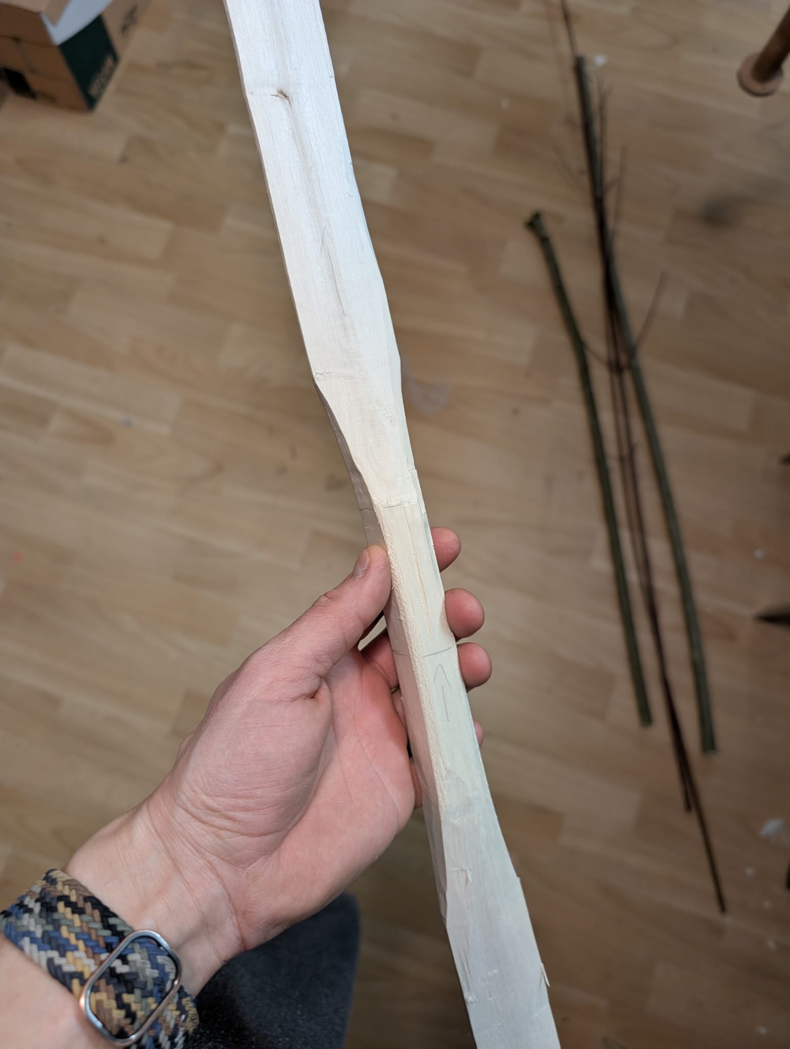

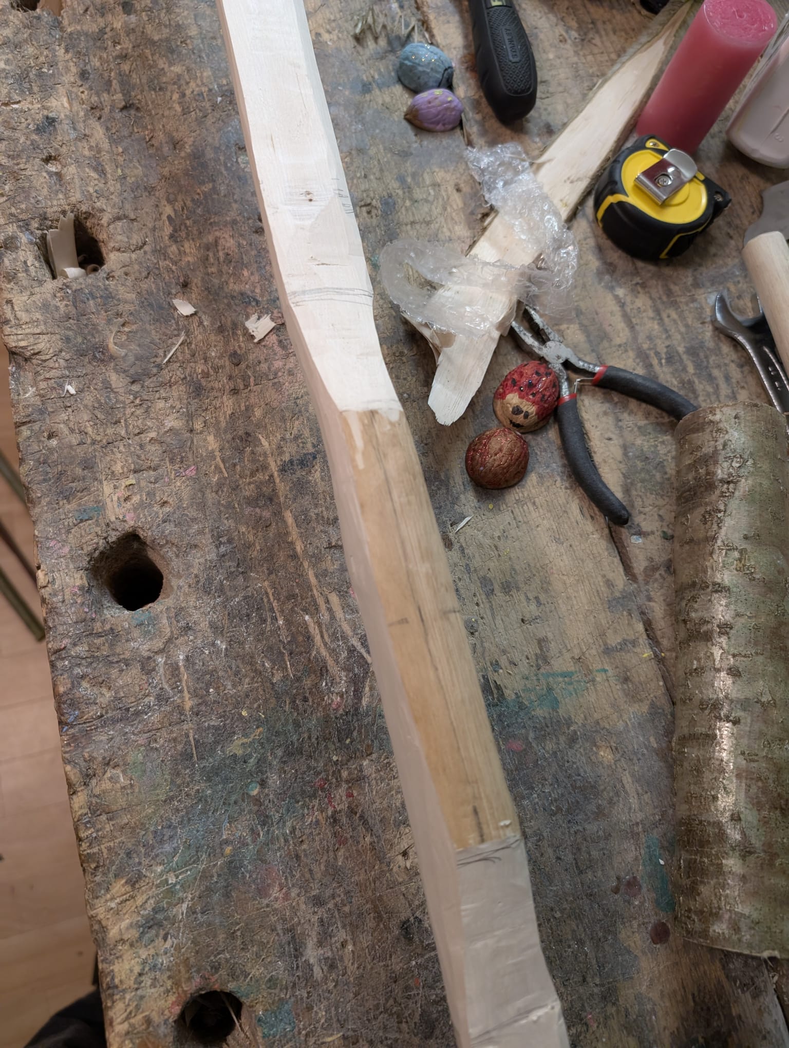

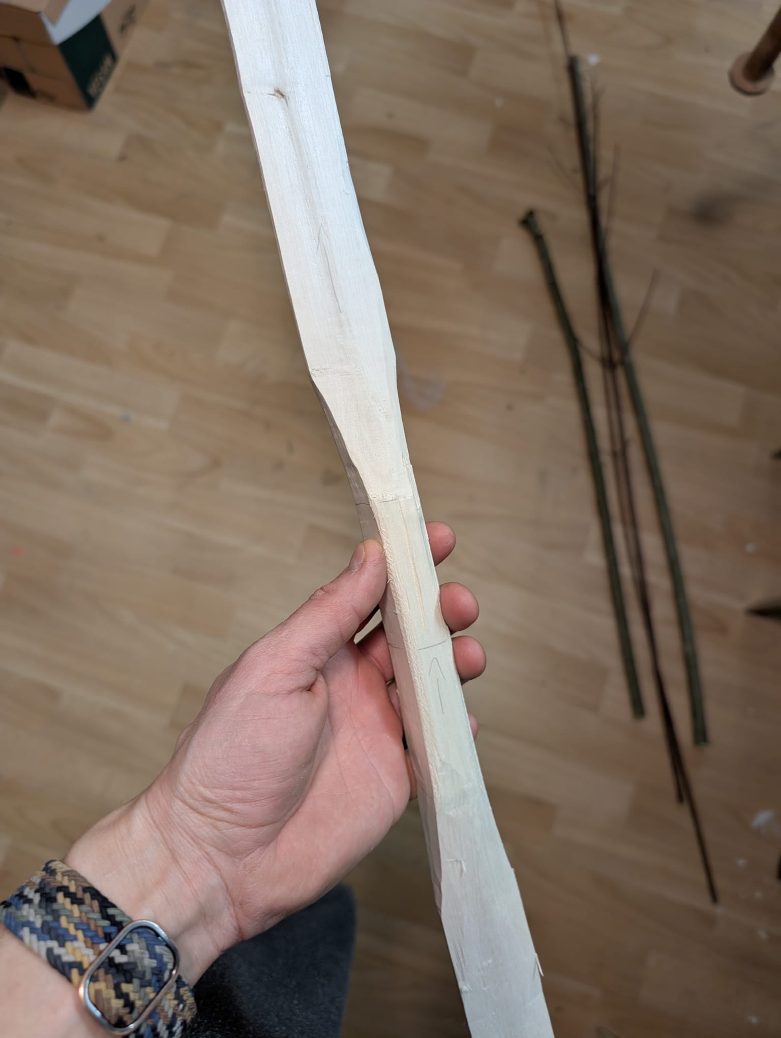

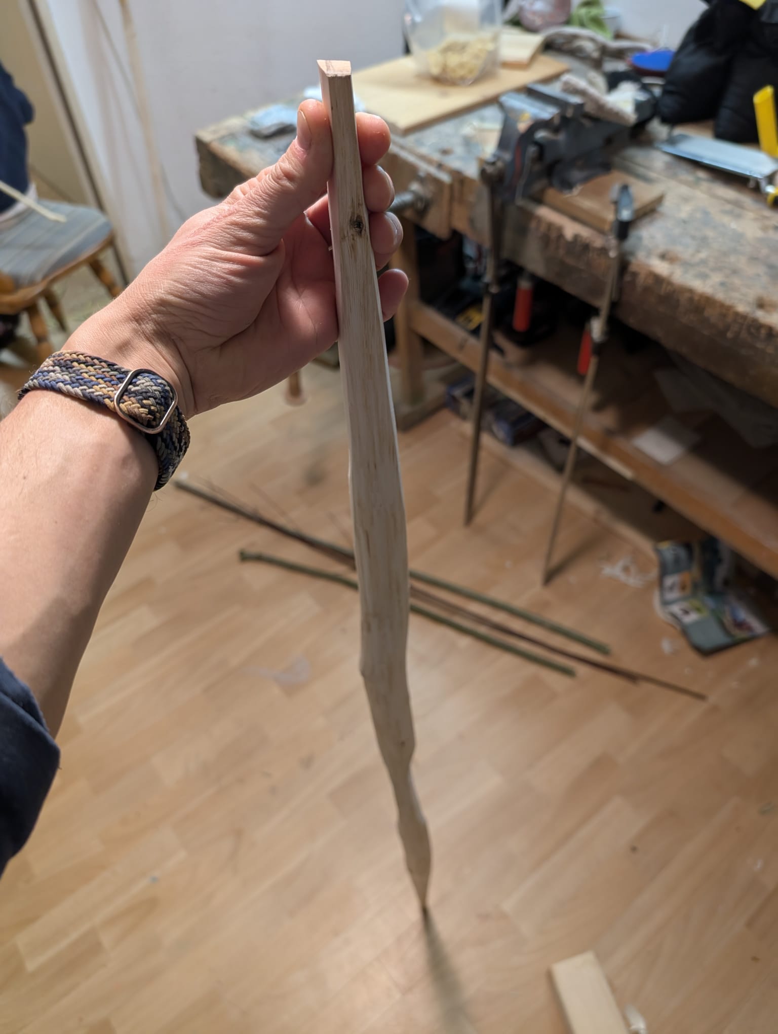

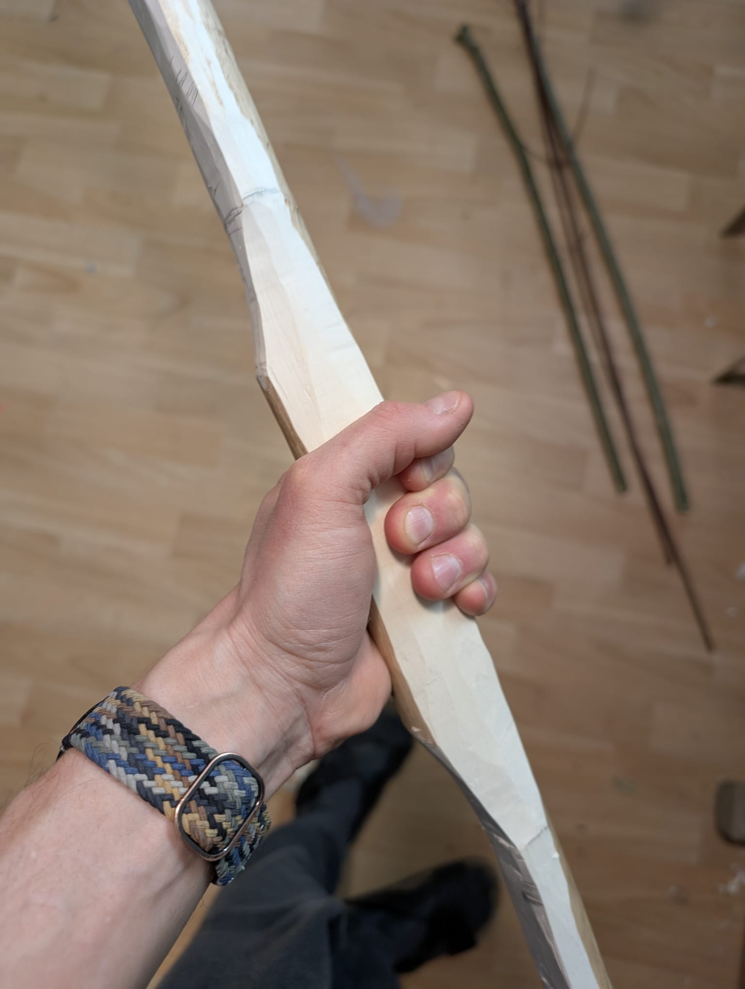

Ah mist, hatte das mit der Breite vergessen.
Ich glaube den großen habe ich jetzt mit 3,5cm etwas zu schmal gemacht. Für den Kinderbogen passt es, denke ich.
Tillern mache ich ja über die dicke der Wurfarme und nicht über die Breite, richtig?
Wie kann ich die Sehnenlänge anpassen, wenn der Griff und die Tips noch etwas breiter sind?
Hier noch ein paar Bilder die ersten zwei sind vom Kinderbogen, die letzten vom großen Bogen.
Passt eigentlich generell eine Bogenlänge von 190cm bei einem Auszug von 30"?
Für Kinderbögen reicht das weil die ja auch nur zwischen 10-20# liegen.
Aber für einen stärkeren Bogen ist die WA-Breite schon kritisch.. Er wird dir nicht brechen aber er wird am Bogenbauch knittern.
Und ja, über die Dicke.
Weiß nicht genau wie du meinst.. Die Sehnenlänge kannst du ja im Prinzip mit dem Bogenbauerknoten immer anpassen
Ja das müsste reichen. Je mehr desto besser, weil die ersten Bögen werden vom Tillerbild nie die besten sein. Da ist es besser wenn du durch die Länge ein bissle Luft hast
