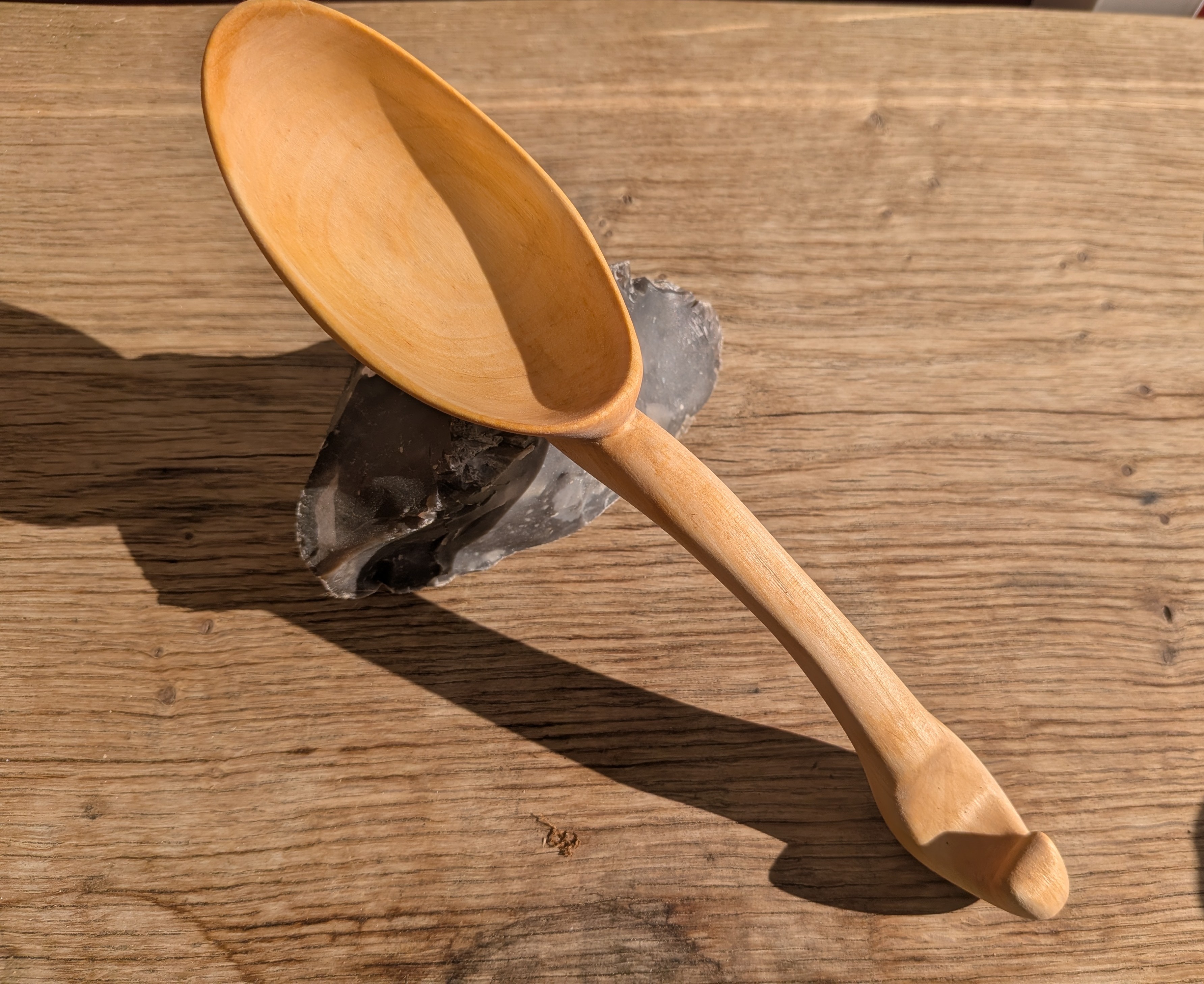

Re: Holzloeffel schnitzen
Verfasst: 03.03.2026, 11:42
von Doughal
fatz hat geschrieben: ↑28.01.2025, 19:29 Und jetzt will ich eure Loeffel sehen!
Letzte Woche hab ich meinen ersten Löffel fertig gemacht. Reststück von einem Hasel Stave.
fatz hat geschrieben: ↑28.01.2025, 19:29 . Achtung nicht zu tief/schmal machen,
sonst kommt man mit der Oberlippe nicht mehr bis auf den Grund (Testen!) und das halbe Essen bleibt im Loeffel.
Das hab ich leider nicht beherzigt. Deswegen zum Essen eher ungeeignet. Mal schauen welchen Zweck er erfüllen wird.
Grüße, Daniel
Verfasst: 03.03.2026, 13:57
von Bogenbas
Da hast du dich ja künstlerisch verausgabt. Du könntest den Rand doch immer noch nacharbeiten. Oder hast du schon nen anderen Zweck dafür gefunden?
Verfasst: 03.03.2026, 15:06
von Doughal
Bogenbas hat geschrieben: ↑03.03.2026, 13:57 Du könntest den Rand doch immer noch nacharbeiten.
Da hast du Recht, auf die Idee bin ich tatsächlich nicht gekommen. Manchmal hat man echt ein Brett vorm Kopf.
Verfasst: 03.03.2026, 16:21
von fatz
Erstmal: Sieht gut aus.
Ein bissl lang wir er dann trotzdem sein, auch wenn du ihn niedriger machst. Nimm ihn lieber als Servierloeffel. Waer schade,
wenn er dann komisch aussieht. Hasel ist eh recht weich, der wird nicht wirklich glatt und das nervt, wenn man ihn im Mund hat.
Die Form wird mit der Zeit. Das braucht ein paar Versuche und man findet dann das, was einem wichtig ist. Ist immer so ein
Hin und Her zwischen Funktion und Optik.
Das Brett vorm Kopf gibt auch prima Loeffel >:)
