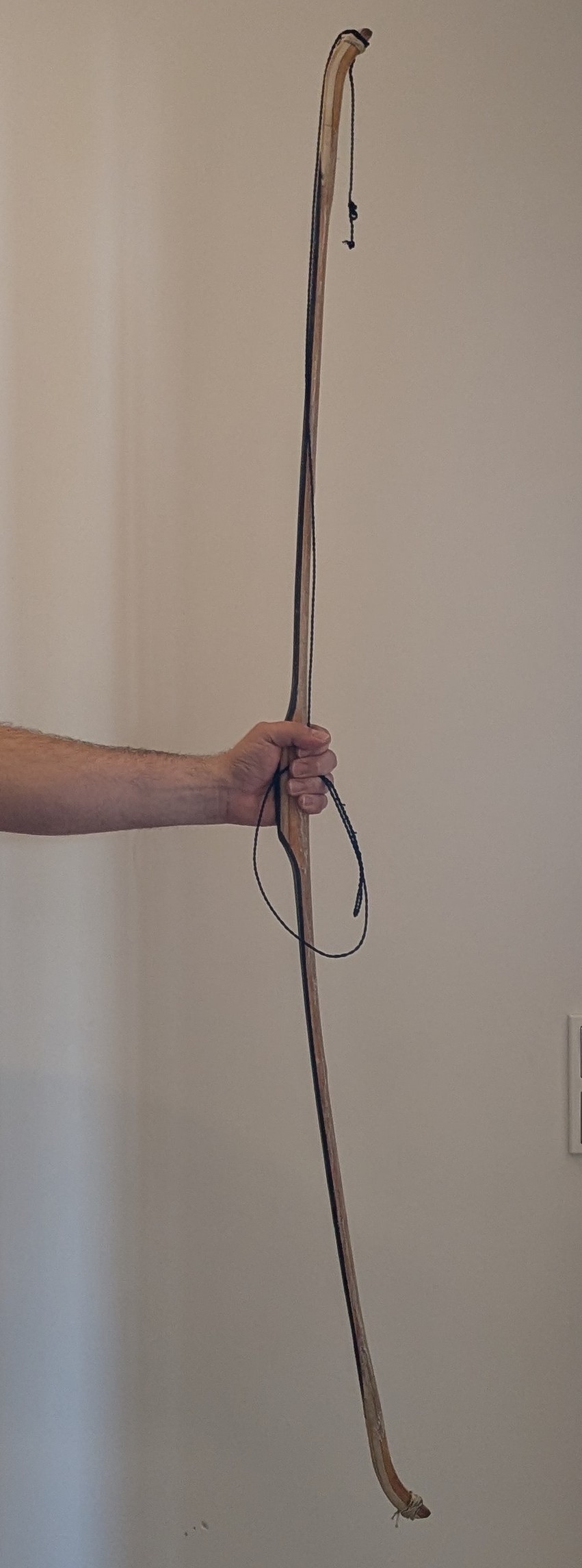

Das Ziel von 50# oder knapp drunter hab ich verfehlt. Es ging viel schneller runter als ich gedacht hätte. Ich bin jetzt bei 41# @ 28 Zoll. Durch die Kürze des Bogens und der Asymmetrie fällt es mir etwas schwer den Tiller richtig zu beurteilen. Mein erster Gedanke war das der untere WA mehr biegen müsste, aber ich glaube da täusche ich mich.
Der untere WA( rechts) ist 3cm kürzer als der obere.

Also mit einem Backing wirst du die 50# erhalten ;) und kannst die etwas stärkere Biegung in der Mitte des linken Wurfarm ausgleichen. Ansonsten passt der Tiller

Übrigens finde ich nicht dass sich der Tiller gegenüber dem Zustand vor dem Sehnenbacking groß verändert hat.
Der untere WA ist noch immer zu steif für den oberen. Da wirst du nochmal nachtillern müssen.

Ich habe den unteren WA mit Hitze angepasst so das dieser den selben Reflex wie der ober hat. Der untere war ca 2,5 cm Reflexer als der obere. Dadurch hat sich der Tiller wie ich finde zum positiven verändert.
Auflage am späteren Druckpunk und ungefähr da gezogen wo später der Nockpunkt sitzen wird.
Dann nochmal die Zugkraft gemessen und musste feststellen das meine Waage nur noch 30# angezeigt hat. Dann habe ich die Waage mit anderen Bögen kontrolliert und gemerkt das die nur noch Quatsch anzeigt. Leider hatte ich auch vorher mit dieser Waage gemessen .
Real hat der Bogen jetzt 40,5# bei 28 Zoll. Was der Bogen vor den Sehnen hatte kann ich jetzt leider nicht sagen.
Aber egal dann werden es halt knapp über 40#.
Ein paar Pfeile hab ich heute auch geschossen und die gehen gut raus.

Tiller sieht klasse aus 🙌🏻
