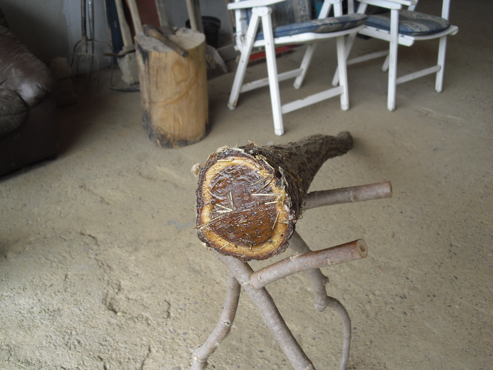

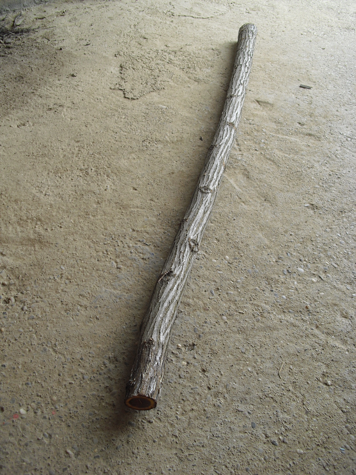

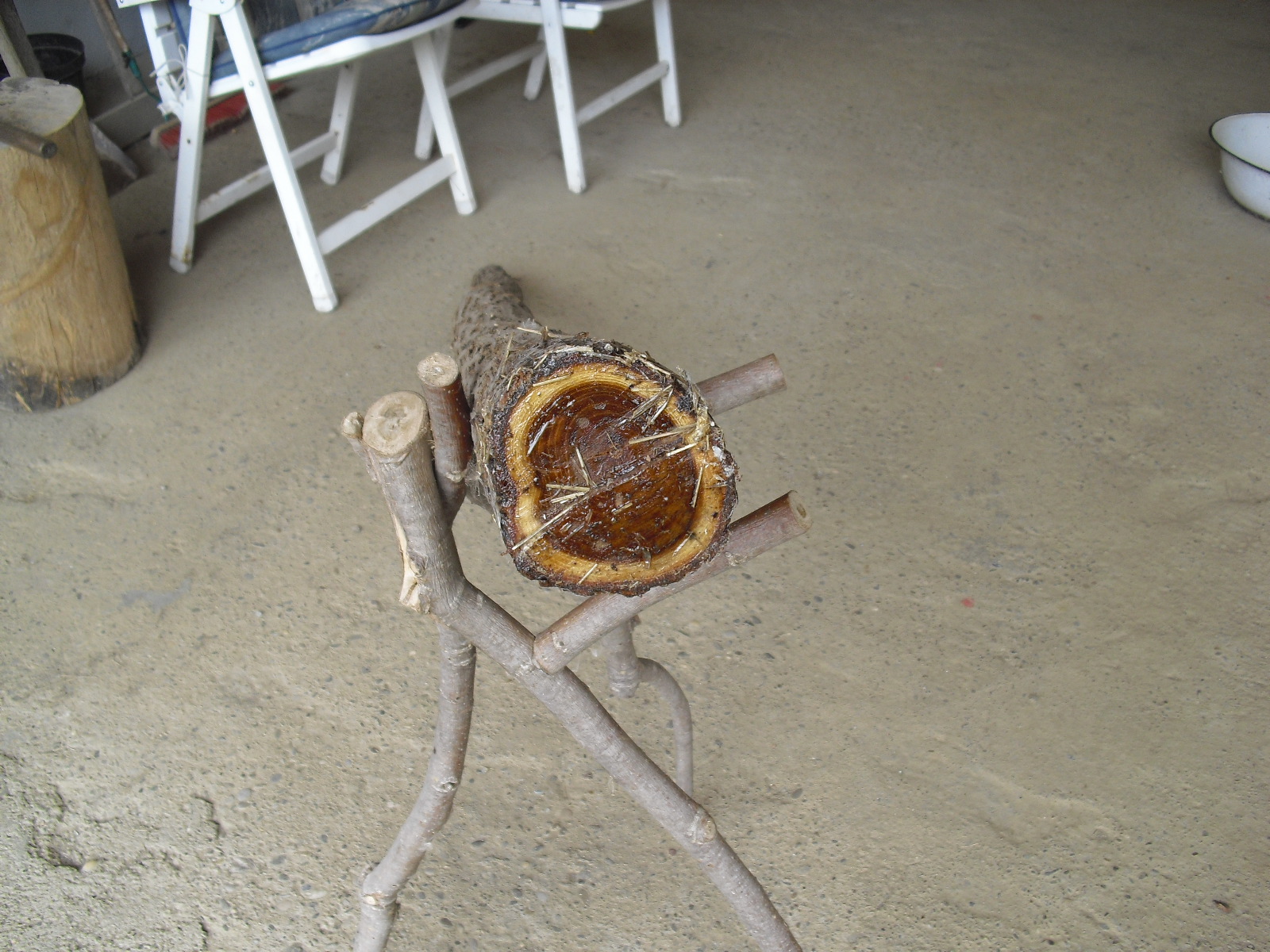

Moin,
nu mein erstes Posting bei euch.
Der Andi aus (ehemals) München.
Servus beinand.
Lese hier fleissig & mit Begeisterung mit und will mich dann doch
auch mal versuchen.
Dazu hab ich eisgekühlt einfach eine kleine Akazie umgesäbelt.
Die Enden mit Klarlack versiegelt,das etwa vor sechs Wochen.
Der Boden hier (mittellage) ist sehr lehmhaltig,das Klima wärmer
wie in DE.
Habe hier alles aufgesogen,was ich über Robinie fand,sozuagen
das Schwesternholz der Akazie ?
Über Akazie leider nichts gefunden,denke aber es gilt das Gleiche
wie bei Robinie ?
Überascht hat mich das Kernholzvolumen des Stämmchens.
Was ist bitte davon zu halten ?
Und wie verhält es sich mit den Astaugen ? gehen diese
erfahrungsgemäß tief oder eher nicht ?
Für mein Reingrätschen hier bitte ich um Nachsicht,fand aber
den bisherigen Verlauf einfach sehr passend.

Die Äste gehen tendenziell bis zum Mark und es würde mich sehr verwundern, wenn das ne echte Akazie und keine Robinie (Scheinakazie) ist
Kernholz is normal, Robinie hat meist so 3-4 Splintringe.

Äh wo genau? Robinie findet man schon viel in Europa. In Südeuropa findet man noch Silber-Akazie, aber da sieht das Holz anders aus, das auf deinen Bildern wirkt schon sehr robinig. Sauberer Anschnitt könnte vlt. Klarheit schaffen.
