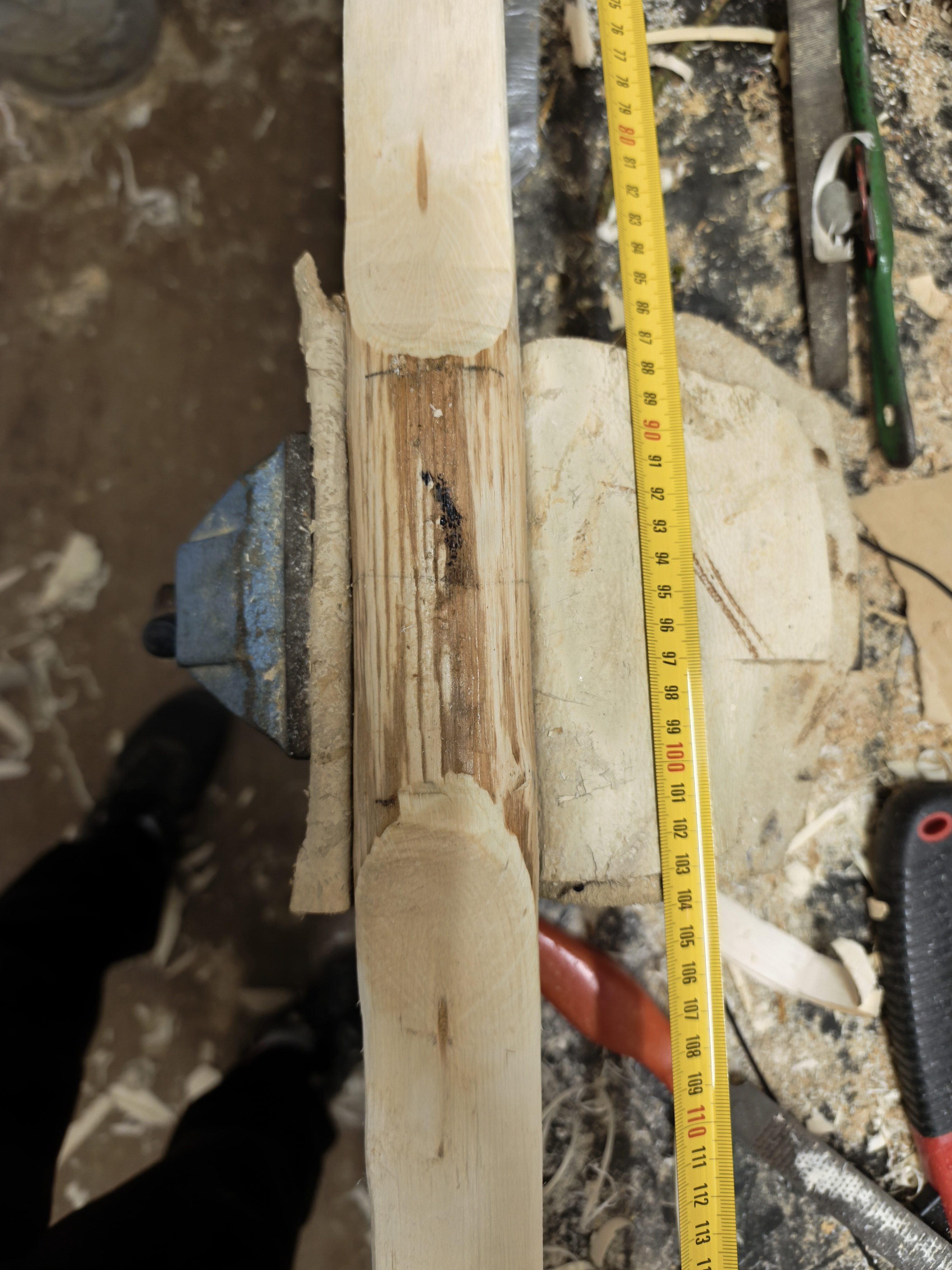

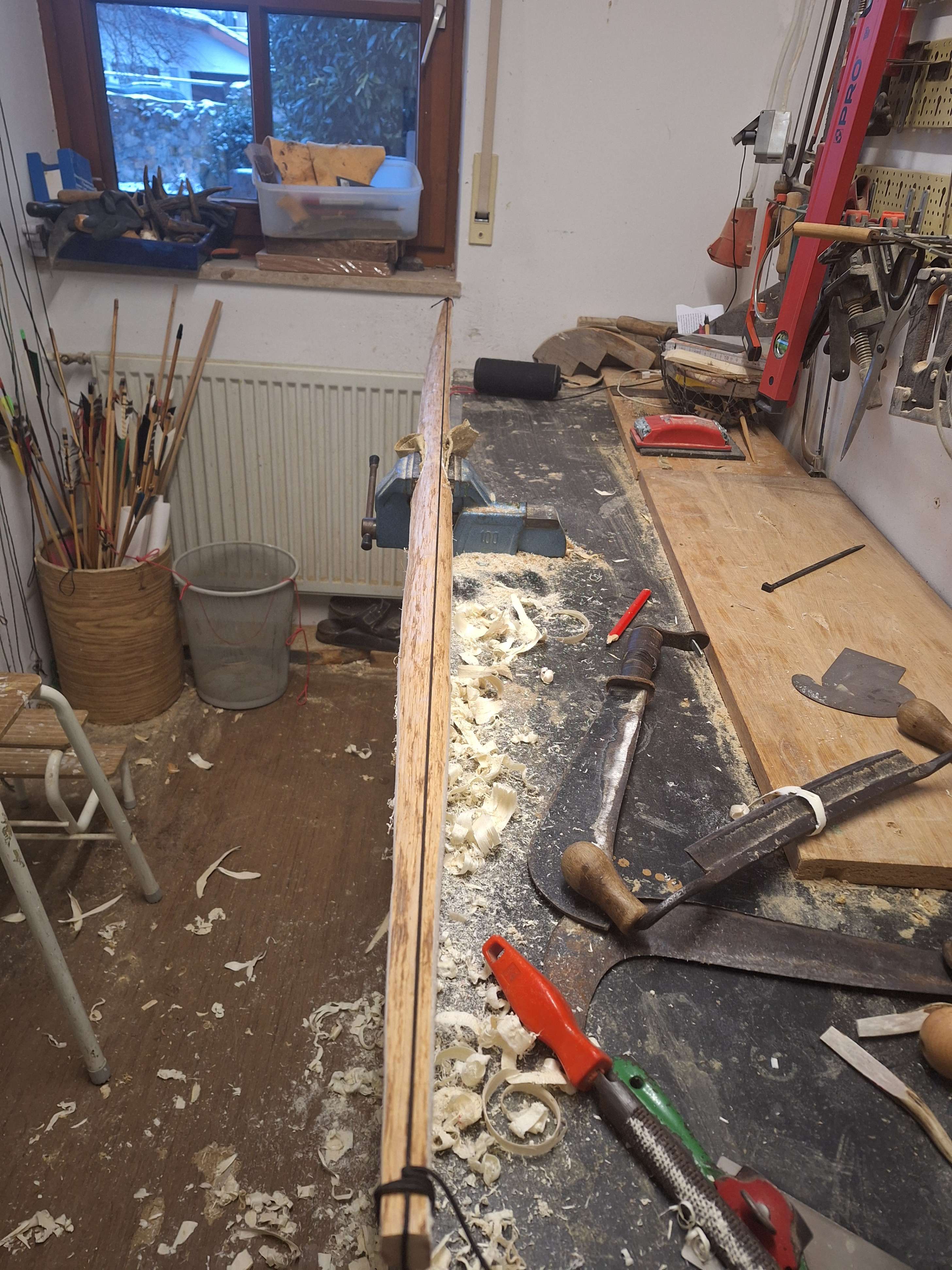

Apfel:
der Kandidat hat ca300g verloren.. auch ned soo viel von den ca 2578g. Aber gut, Griff war ja bspw. doppelt und dreifach versiegelt und noch übermäßig groß.
hab ihn jetzt eingekürzt auf 192cm und die grobe Form rausgearbeitet. Danach vor allem den Griffbereich und die Fadeouts wieder 2fach mit Schelllack versiegelt..
jetzt ist er bei 1528g.
mal schauen wie lang ichs aushalt bevor ich dran weiterschaff ;D
Bogen grob angezeichnet
Hät ich eigentlich gern iwie mit eingebaut.. ist aber im Weg und will kein gigantisch großen Griff
danach..
danach..
Grobe Form
Grobe Form
Sehnenlage wird ein Problem, werd ihn wahrscheinlich im Griff biegen
neben den Hasel gespannt

Also den Ast hätte ich dran gelassen und die Sehnenlage so gelassen, dann hättest du ein Centershoot gehabt. Den Griff hättest du doch verschieben können.... Der Bogen ist doch noch lang genug.
LG Markus
Re: Saplingbow 18, MrCanister, Apfel, Hasel
Verfasst: 06.01.2026, 19:17
von MrCanister123
Hieronymus hat geschrieben: 06.01.2026, 19:16 Also den Ast hätte ich dran gelassen und die Sehnenlage so gelassen, dann hättest du ein Centershoot gehabt. Den Griff hättest du doch verschieben können.... Der Bogen ist doch noch lang genug.
LG Markus
ich bin Linkshänder
Verfasst: 06.01.2026, 19:20
von Hieronymus
Ein Grund aber kein Hindernis ;)
Verfasst: 06.01.2026, 19:25
von MrCanister123
Dein Gedanke hatte ich auch kurz aber habs dann schnell wieder untern Tisch gekehrt ;D
Da bieg ich ihn mir lieber im Griff zurecht
