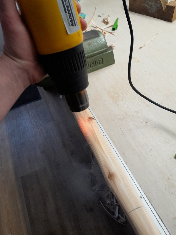

Nach dem glätten und groben tillern hab ich die Heisluftpistole geschwungen und den Bauch geröstet.
Anschließend die Bastreste am Rücken mim Löffelmesser abgekratzt.

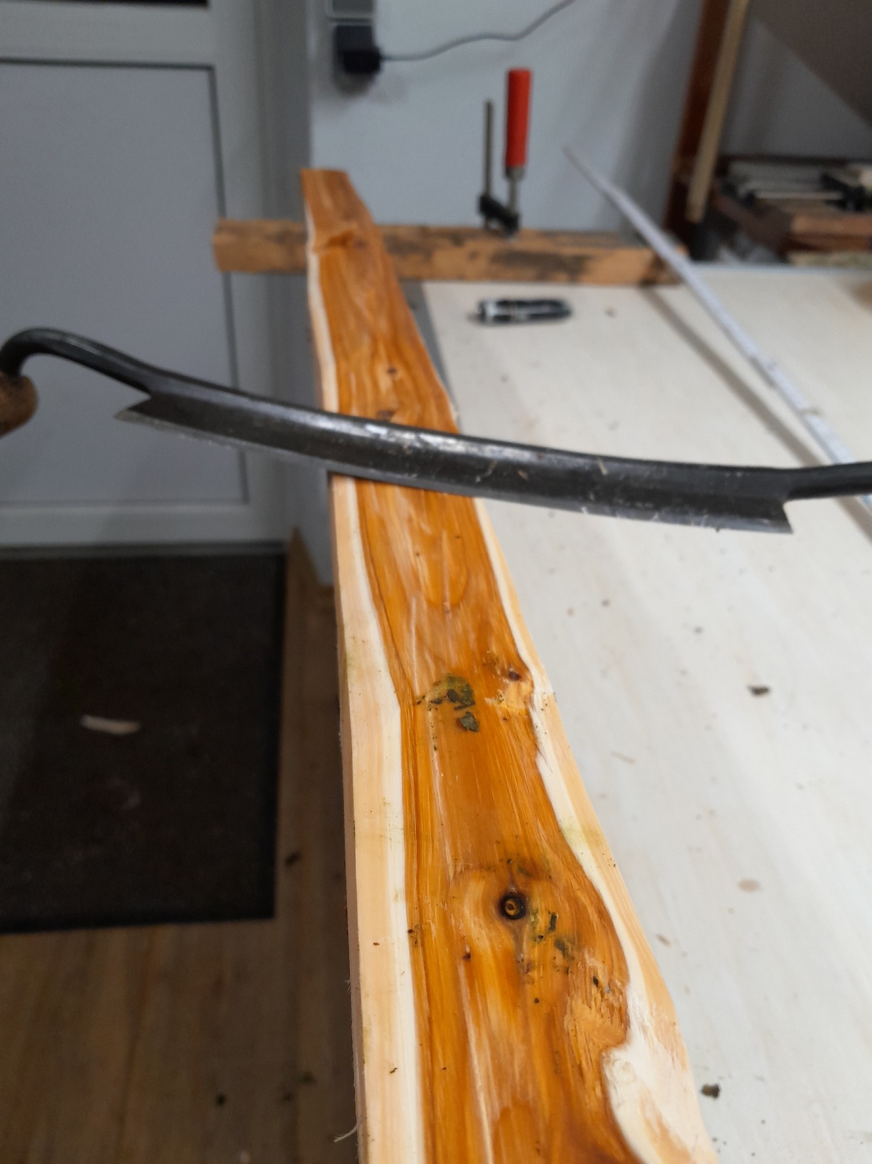

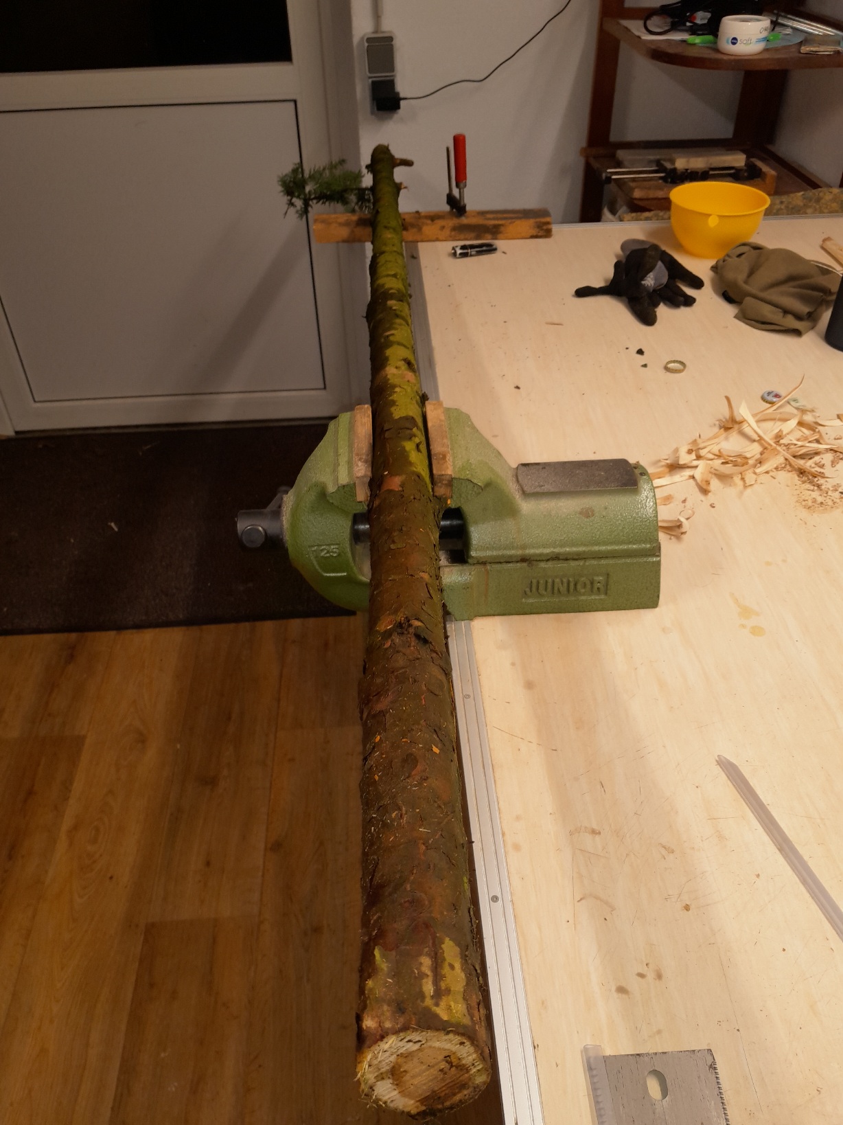

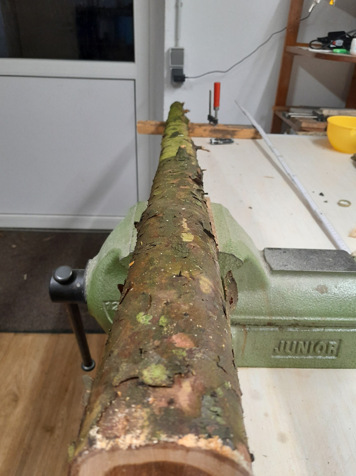

Ein Giebelstück der heute gefällten Garteneibe darf auch noch mitspielen.
Ansicht Bogenrücken
Ansicht Bogenrücken
Der Bogen wird in die obere Hälfte gelegt sonst gibt's Banana

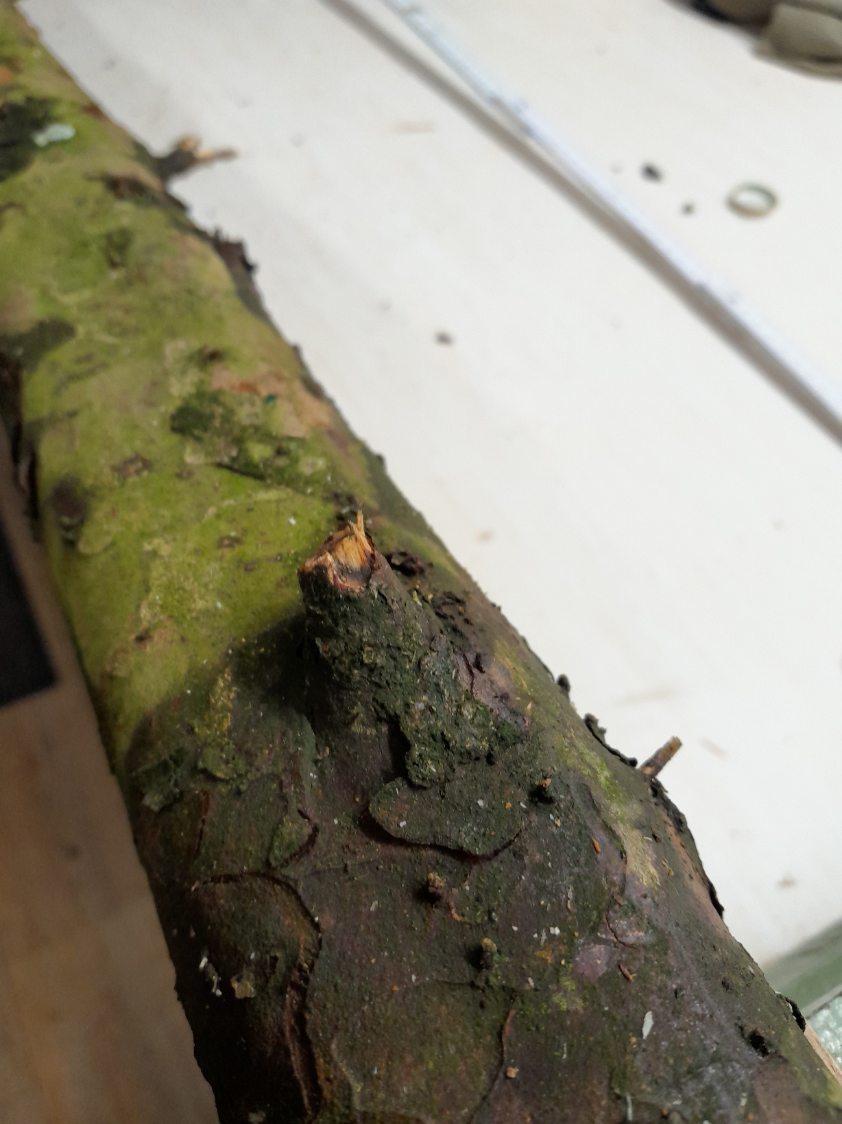

Ast 2 circa 25cm vor Ende des anderen Wurfarms
Ast in der Mitte des einen Wurfarms aber schön mittig
Recht gerade und 170cm lang (nachm einkürzen)

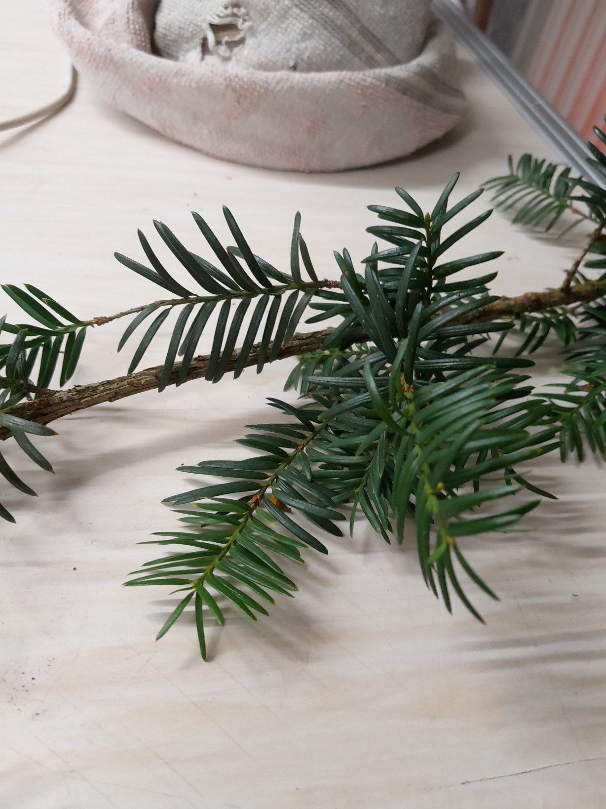

Eibennadeln
Eibennadeln
Geerntet mit der Motorsäge (musste an einem unserer Forsthäuser weichen

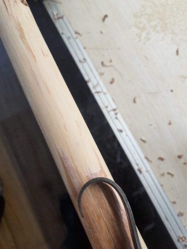

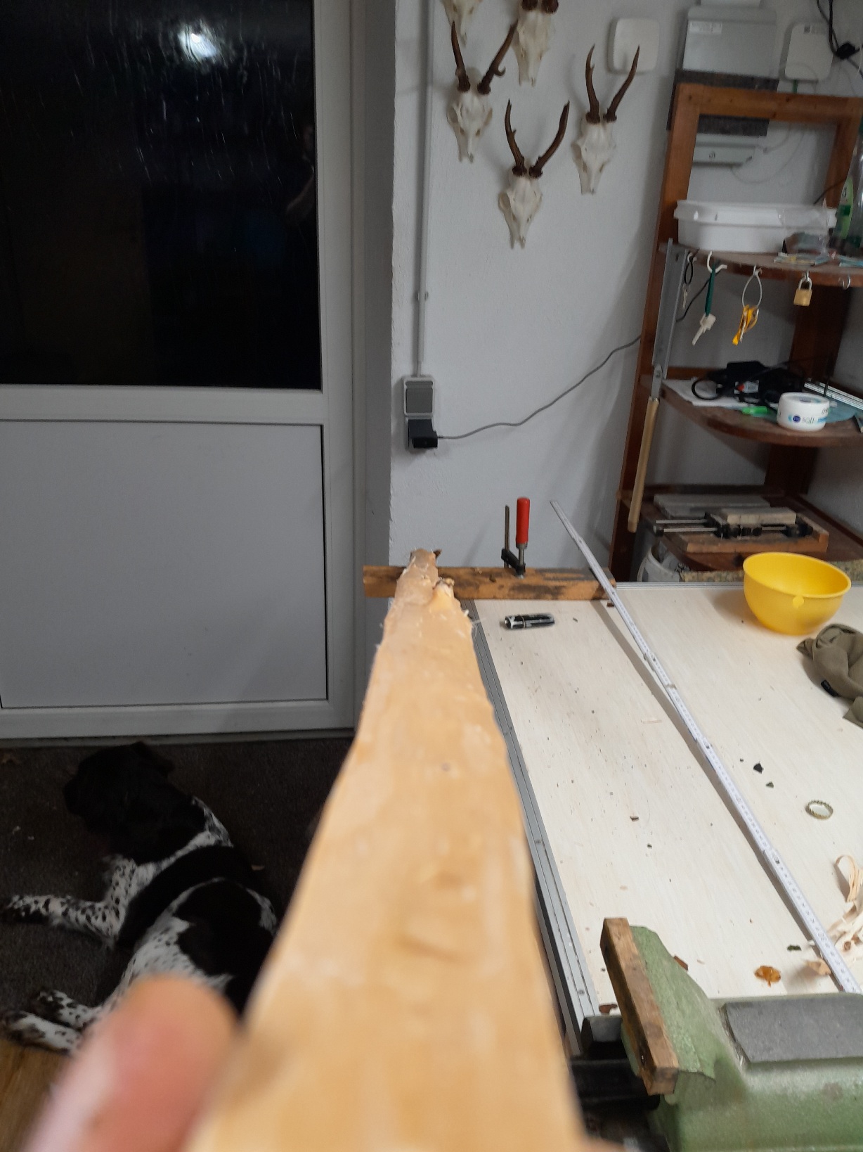

Astige Seite weggeschnibbelt

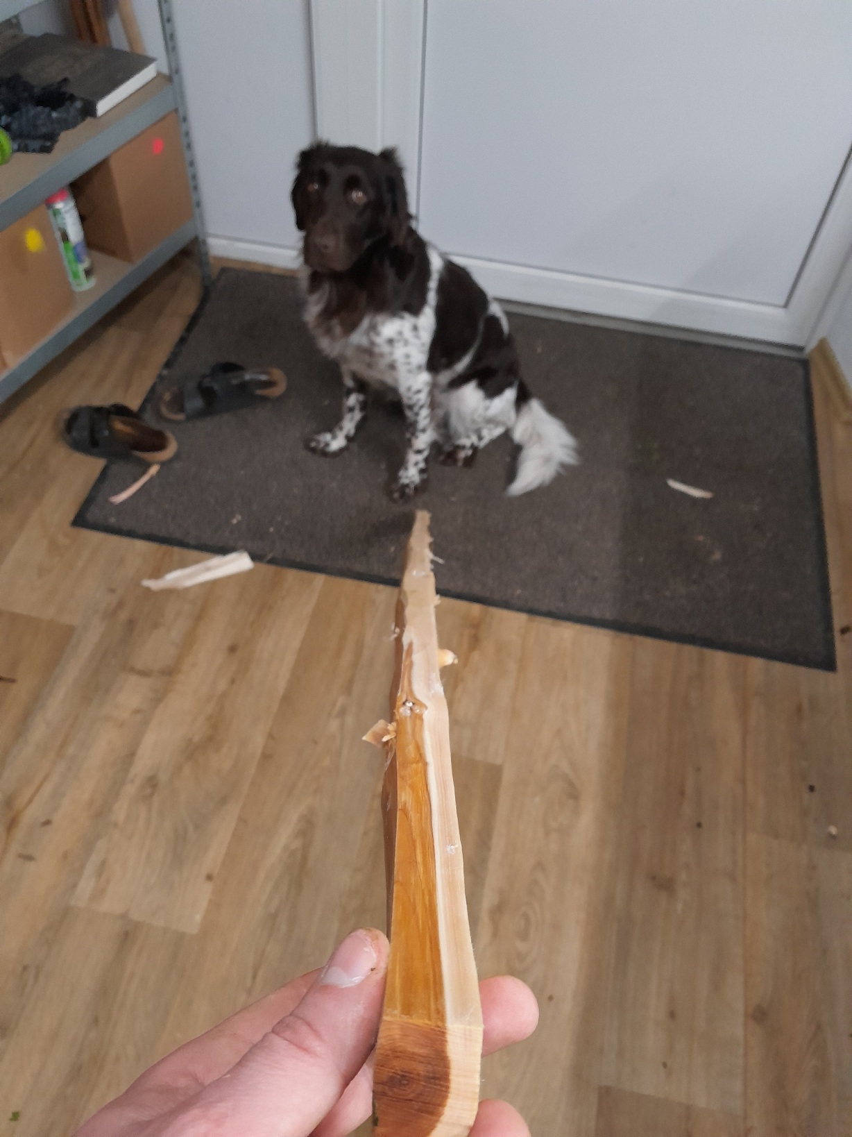

Rinde mit Ziehmesser und Löffelmesser sauber gemacht
Kritische Blicke
Kritische Blicke

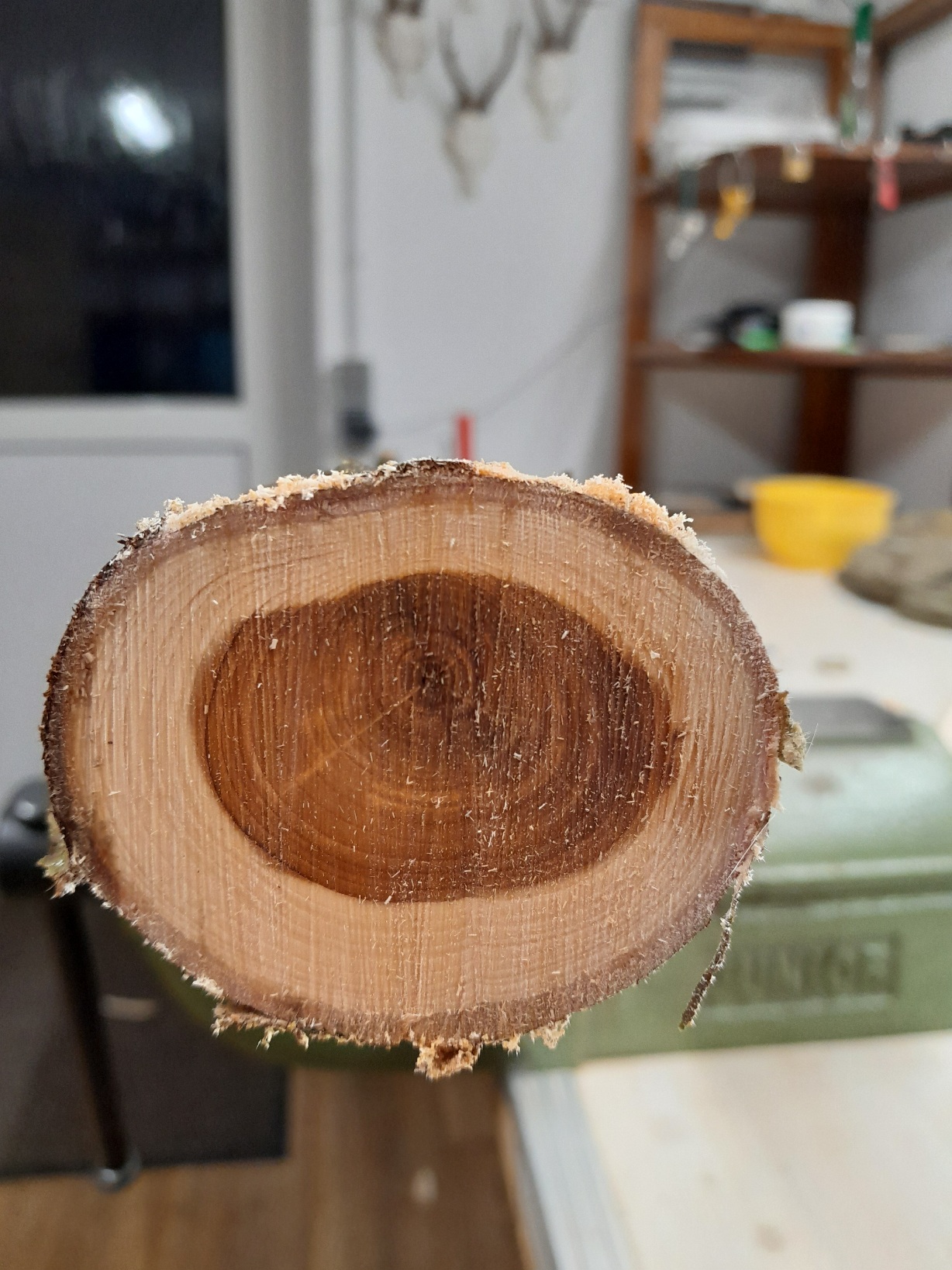

Das Holz ist noch sehr nass und darf jetzt mal trocknen.
Gewicht 1750 Gramm
Spannenderweise variiert die seitliche Splintdicke und passt eigentlich nicht zur Lage des Kerns. Mal schauen wie das Stöckchen sich verhält.
Ach ja es handelt sich um eine männliche Eibe

Dein Hund hat den richtigen Blick drauf😂😂

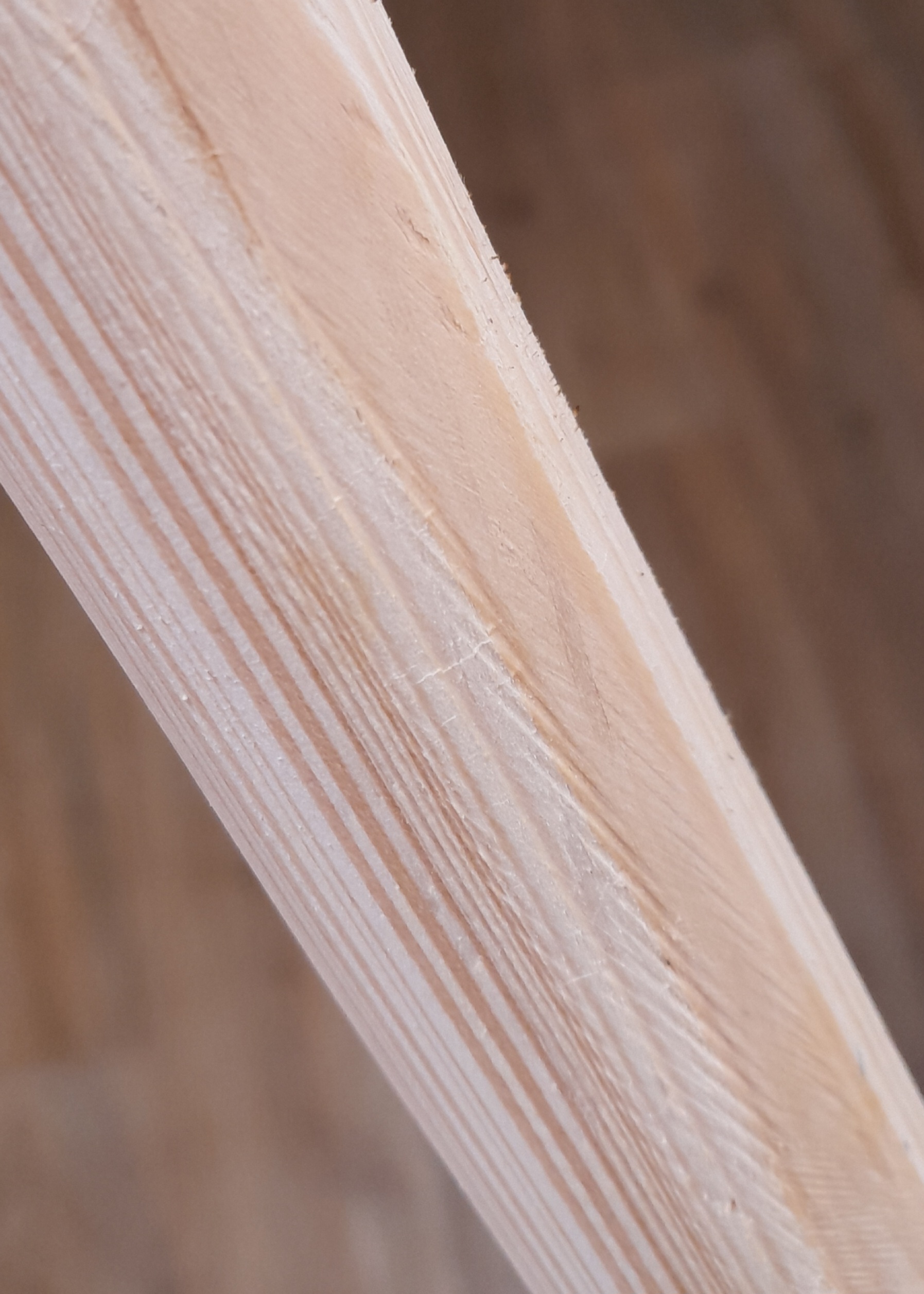

Die Tanne zeigt bei 27" Auszug 49# Zuggewicht und an einer Stelle ein paar knitter. Die Frage ist jetzt pack Ich noch n Backing drauf oder lass ichs gut sein?
Die Eibe trocknet gemütlich vor sich hin.
Mein Thuja Backup das im nassen Zustand gefühlt gar nichts getaugt hat hat die letzten Tage im Heizungskeller verbracht und siehe da - auf einmal ist da Spannung drauf und sie federt ganz nett. Wenn ich da noch dran weitermach gibt's natürlich Bilder
Beiträge: 6274
Hat gedankt: 76 Mal
Hat Dank erhalten: 243 Mal
Re: Saplingbow 18, Tom Tom, Tanne, Eibe
Tom Tom hat geschrieben: 28.01.2026, 19:36 20260128_193055.jpg
Ein Backing hilft da sicher nicht, du könntest ja das Zuggewicht reduzieren und versuchen die Biegung auf die ganze Länge gleichmäßig zu verteilen, oder biegt der Griffbereich jetzt schon mit?

Um die Knitter geht's mir nicht sonder ob der Rücken hält
