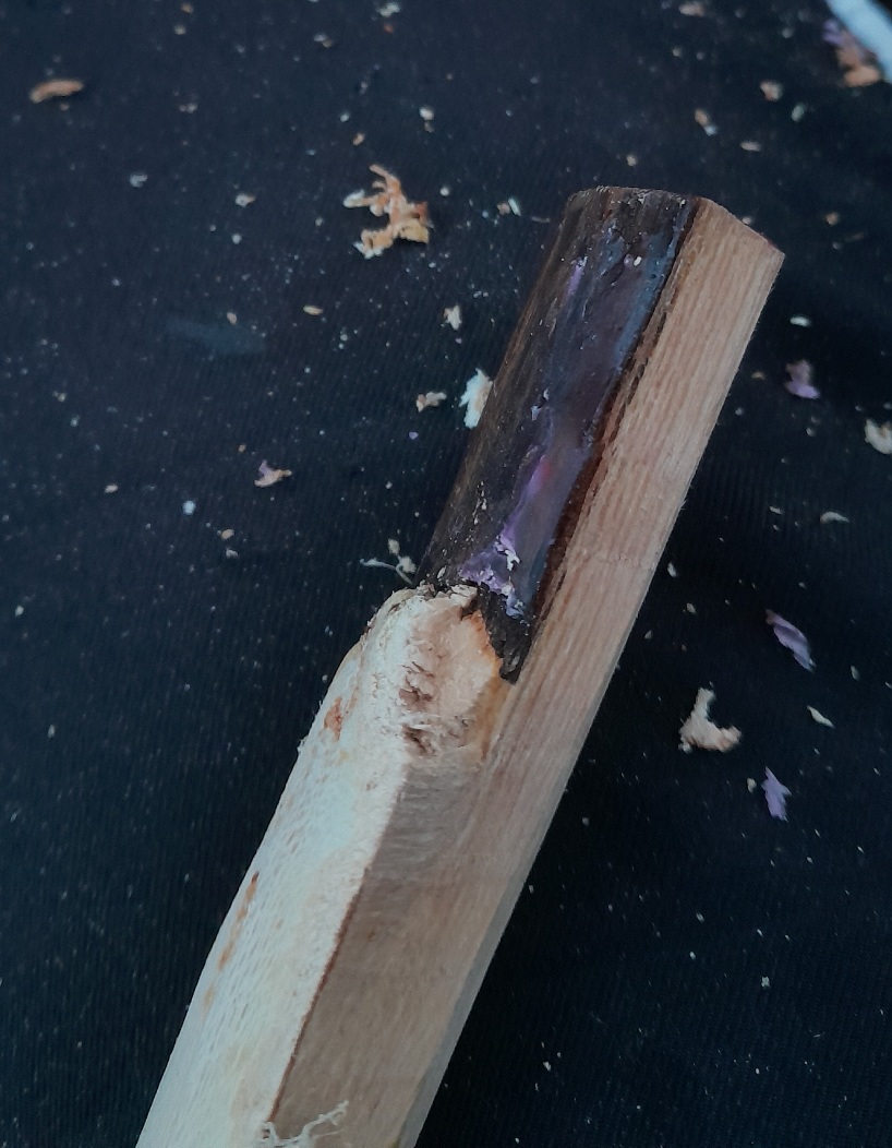

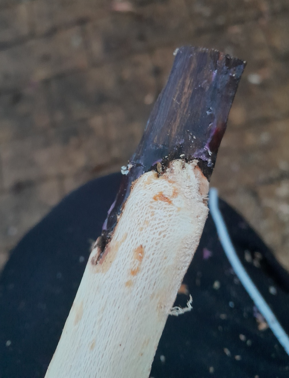

Ich kann bei deinen Bildern leider keinen Gelbstich erkennen. Ist aber auch schwierig das festzuhalten. Ich habs mal bei meinem versucht. Markiert habe ich eine stelle, die ganz zu Anfang, als er noch klatschnass war, das letzte mal angeschnitten wurde. Diese Stelle ist deutlich gelber als der rest, der nochmal angeschnitten wurde, als er schon deutlich trockener war. Mein rücken ist auf jeden fall gelblich, nicht so gelblich wie die markierte stelle, aber gelblicher als der rest des Bauches.
Drücke dir die Daumen, dass deiner hält!

fka: bleibt das gelb beim schnitzen oder isses dann wech? Hast recht, den Gelbstich abzulichten ist zumindest mit Handy schwer, bei dir sieht mans gut wegen des Kontrasts. So siehts bei mir an den Seiten auch aus.

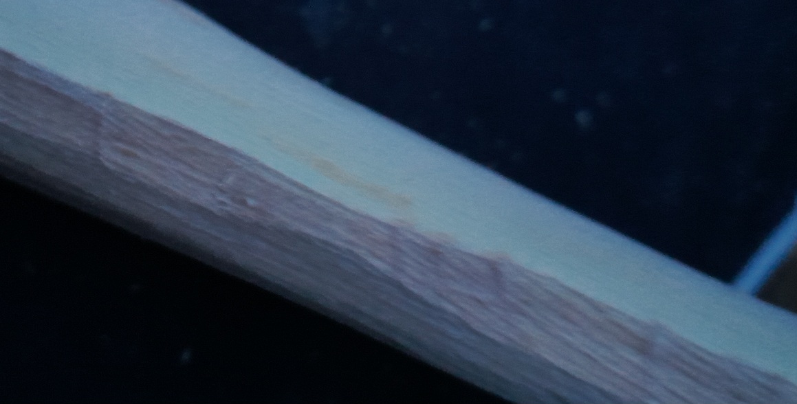

Hier mal der Versuch die Gelbfärbung zu dokumentieren. An einer Stelle, wo es bis auf den Bach des Staves reicht, die Seiten sehen komplett so aus, der Rücken eigtl nicht.
Sieht ähnlich aus wie bei fka's Pfaffenhütchen.

Das gelb was ich am Bauch weggeschnitzt habe, ist nichtmehr gekommen. Habe das Gefühl, dass die Gelbfärbung was mit dem Wassergehalt zu tun hat, zumindest bei meinem stave.
Nass angeschnitten -> Gelbfärbung
Halbwegs trocken angeschnitten -> keine Gelbfärbung

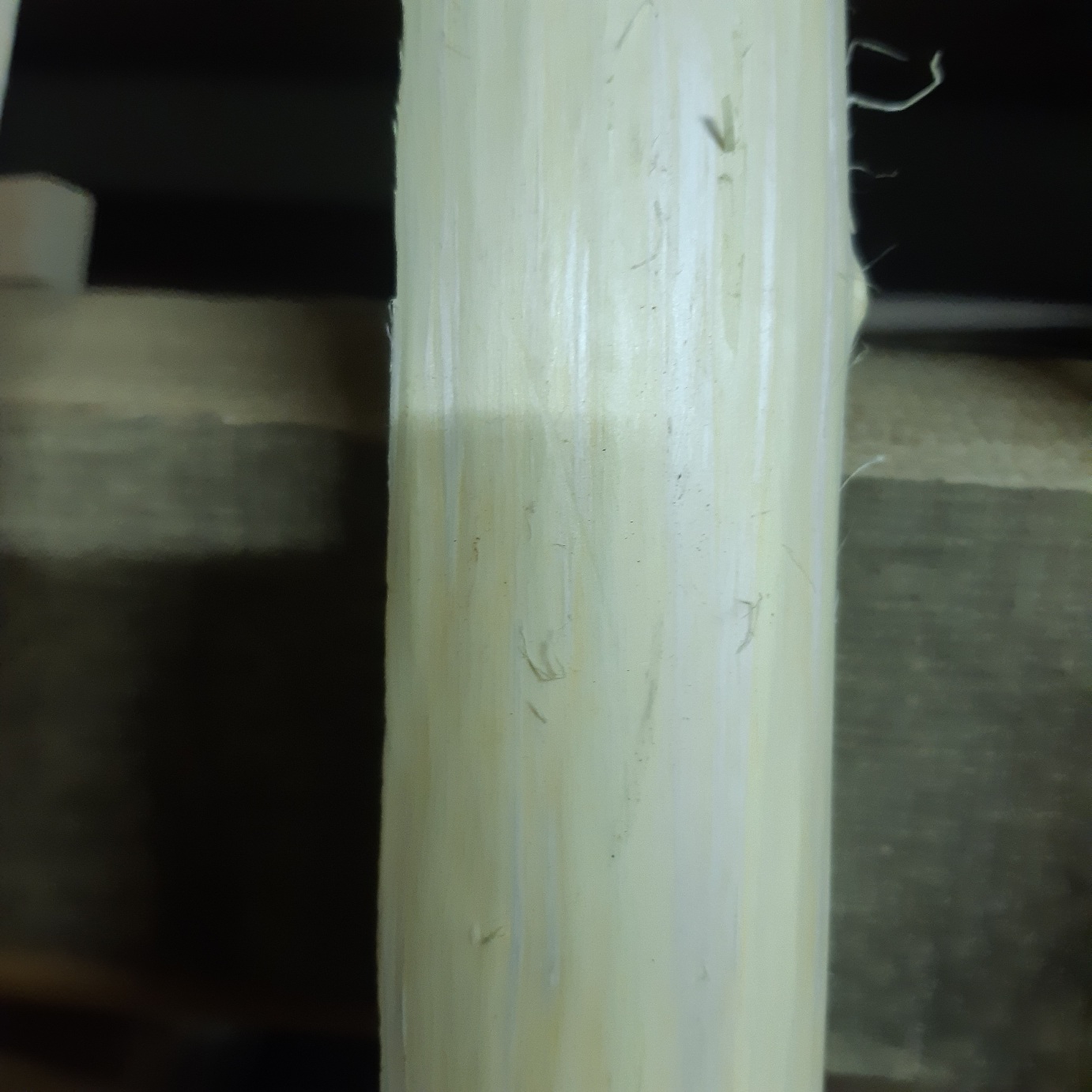

Ich glaube das ist der Unterschied zwischen normal und irgendwie Quittengelb? Ich hoffe es ist ok, dass ich die Bilder hier einstelle? Habe ich heute schnell gemacht. So leicht nachgedunkelt habe ich schon drei verbaut. So gelben noch nicht.

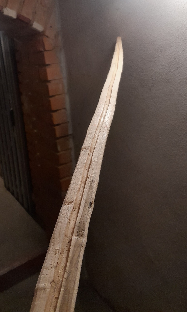

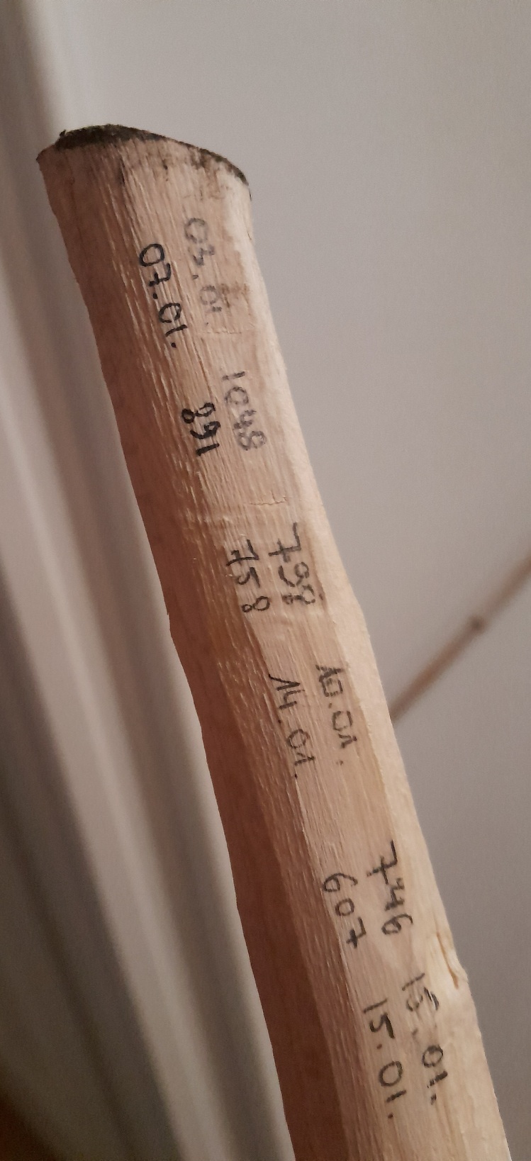

So, wieder ein bisschen trockener und die Rose gefällt mir jetzt doch, was das in Form trocknen angeht:
Pfaffenhütchen
Gewicht des Pfaffenhütchens... Zielgerade
Passt
Passt
Passt auch
Passt auch
Rose
Gewicht der Rose... fehlt auch nimmer viel
Leider stimmt die Sehnenflucht nicht mehr
Dafür gefällt mir das seitliche Profil
Wenn ich dazu komm wird der Rose vorm Wochenende noch die Rinde abgezogen.

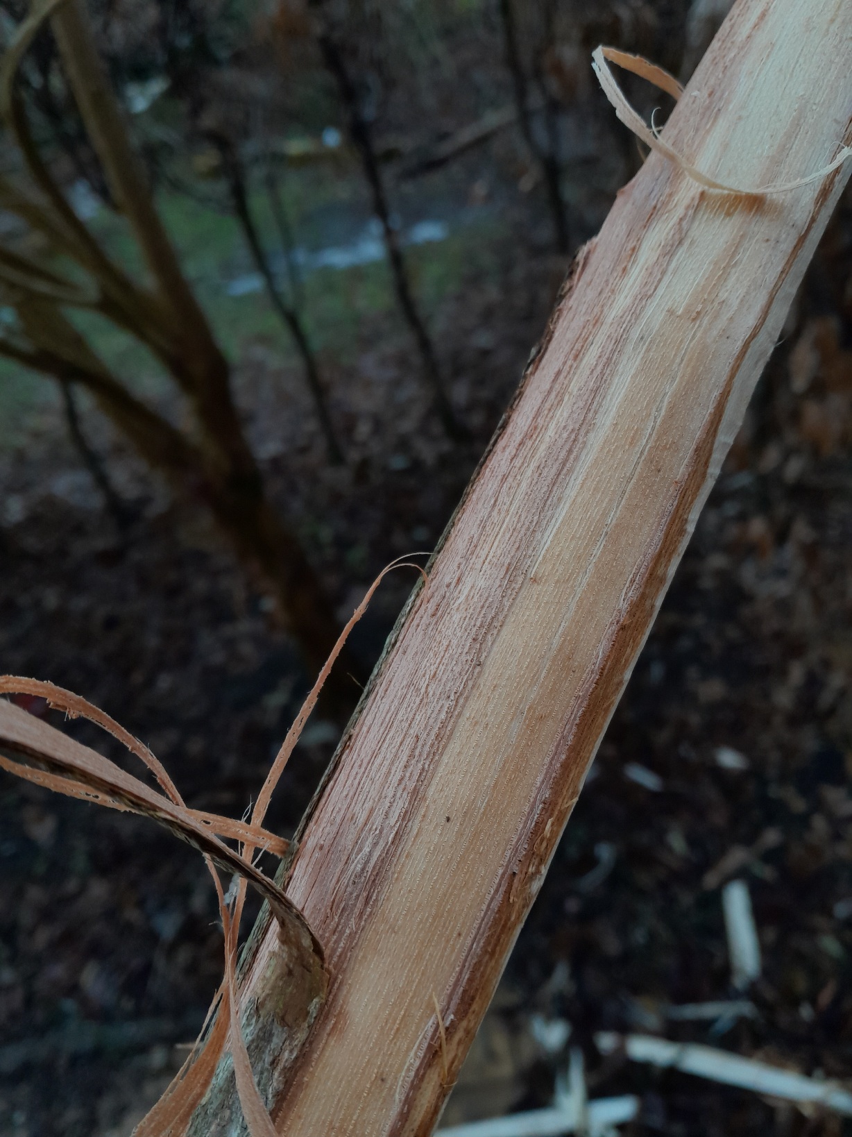

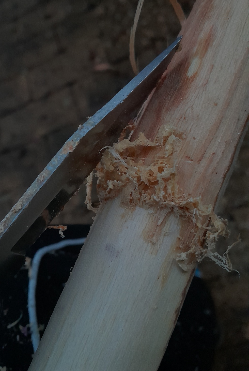

Heute die Rose nackig gemacht und um Mark erleichtert, was für heut noch nicht geplant war, dann aber doch irgendwie noch musste.
Mit etwas Gefühl lässt sich die "Borke" streifenweise abziehen. Darunter so eine altrosa Schicht, die sich gut wegschaben lässt. Die orange Schicht, bevor das weiße Holz kommt, ist das Kambium. Das ist klebrig und das Abzuschaben ist eine Strafarbeit.
Geht aber mitm Messerrücken ganz gut. Alles verkrustet und verklebt danach.
Da hatte die Rose nen Rindenschaden... wär das ein cooler Tip. Aber muss wahrscheinlich noch gekürzt werden...
Hach ja
Hach ja
Farbunterschied frischer Rücken zu trockenem Holz. Mal sehen ob der Rücken auch noch so wird...
Werkzeuge zum Mark rauspulen, nochmal Strafarbeit (womit hab ich das verdient heut???).<br />Mit dem Hohlbeitel den Markkanal richtig öffnen, mit der Schere grob locker kratzen, mit nem zufällig passenden Aluröhrchen ausschaben.
Alles raus
Alles raus
Gewicht zu Gestern -12g. Durchs entrinden -139g. Und durchs Mark rauspulen -20g. Aktuelles Gewicht (nicht auf Foto zu sehen): 587g.
