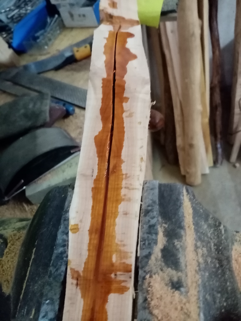

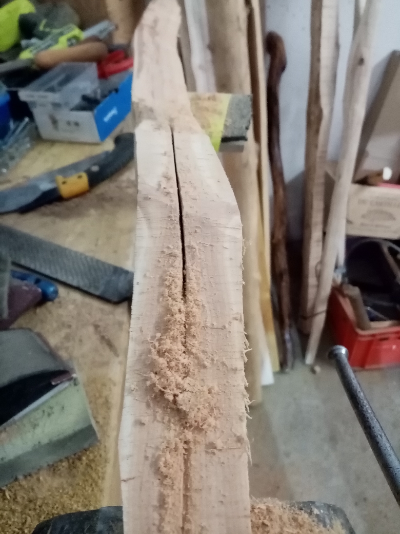

Re: Saplingbow 18,alfred33, Vogelkirsche (Schegga)
Das sollte machbar sein, wenn der Schnee weg ist, die Zufahrt/ der Fußweg hoch zum Grundstück ist gerade etwas schwierig, aber ich bleibe dran, weiß eh nicht ob da schon - soo- große knospen dran sind..

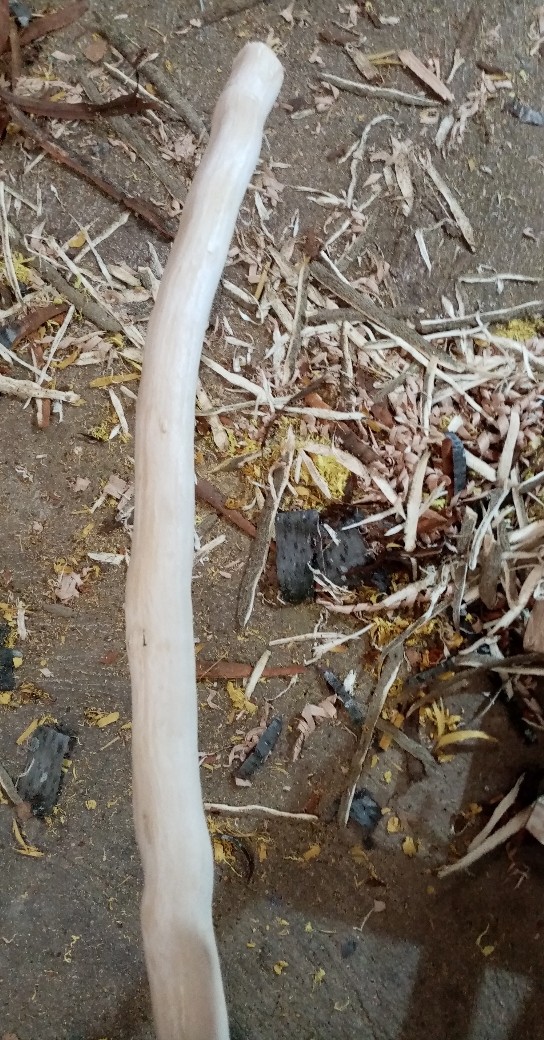

So als Update, der Stave hat knapp 200 Gramm verloren und dreht sich.... auch Spannungsrisse bleiben nicht aus, deshalb ein Entlastungsschnitt am Griff vom Mark zu Mark gemacht und erneut versiegelt, diesmal mit dünnem Schellack.. Wird schon werden, ich habe mir heute noch ne Alternative aus dem Habitat gezogen :-) auch ganz lustig..

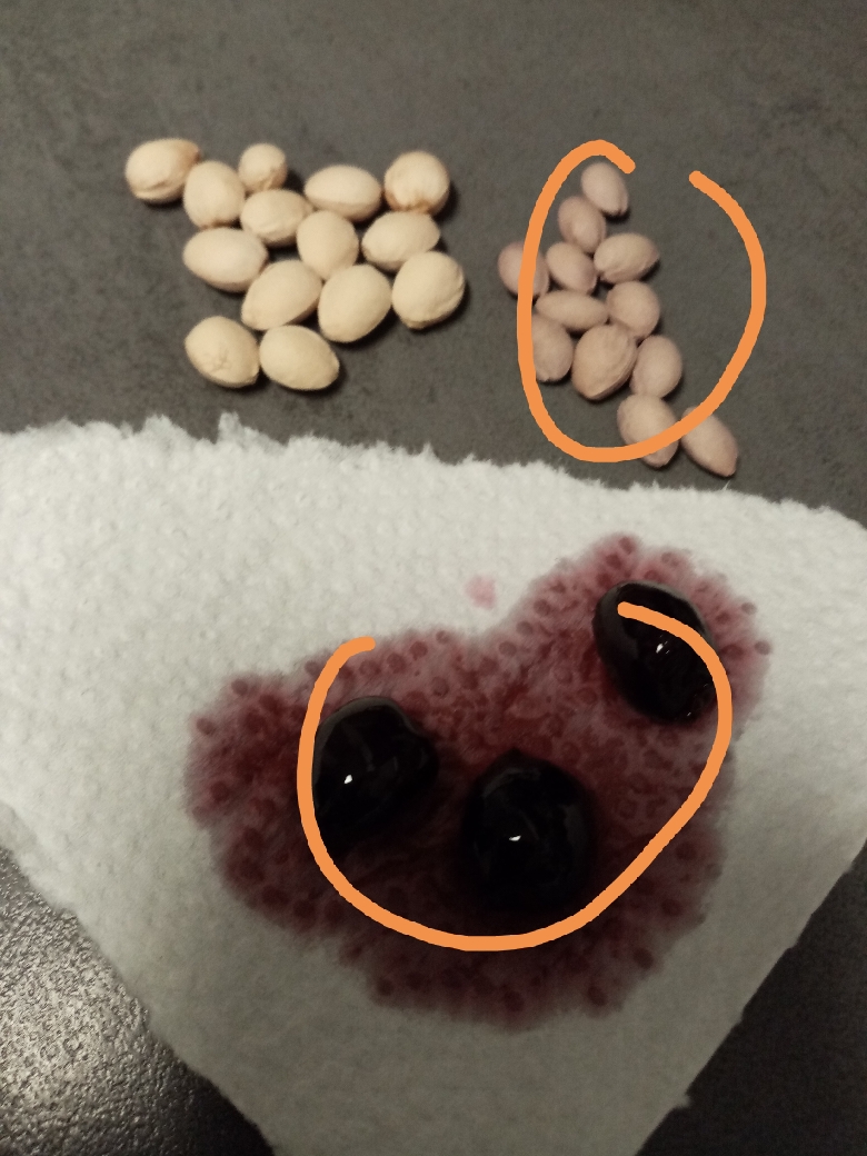

Also mit Früchten und Kernen kann ich Heute schon liefern, ich habe mich erbarmt und ein Glas aus der Einlegeware zu stiebitzen, gut morgen ist eh Feiertag,, so die Kirschen samt Wodka sind im Nirvana verschwunden, geblieben als Beweis-sind die dunklen Kerne des Kirschbaums und die hellen vom Nachbarbaum mit Süßkirschen...
Ich bastle jedes Jahr Kirschkernsäckchen für die Kids und Enkel.. und mittlerweile für Mich Ü60er auch ... hahaahahah
hoffe hilft euch weiter...

Definitiv ne Prunus. Eberesche hat Samen in den Beeren und keine großen Kerne.

Glaube auch wir bleiben bei Vogelkirsche.(falls es zur Verwirrung sorgt von mir aus auch nur Kirsche)
mein Plan ist es einen brauchbaren Bogen draus zu bauen.. :-)

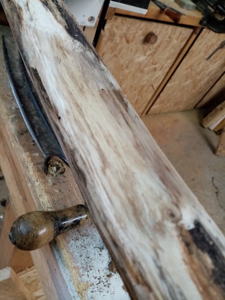

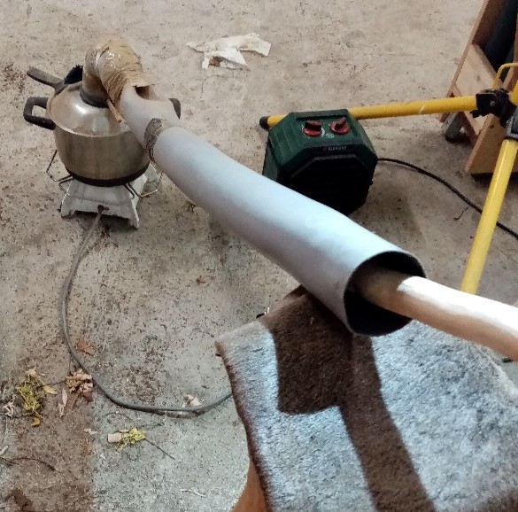

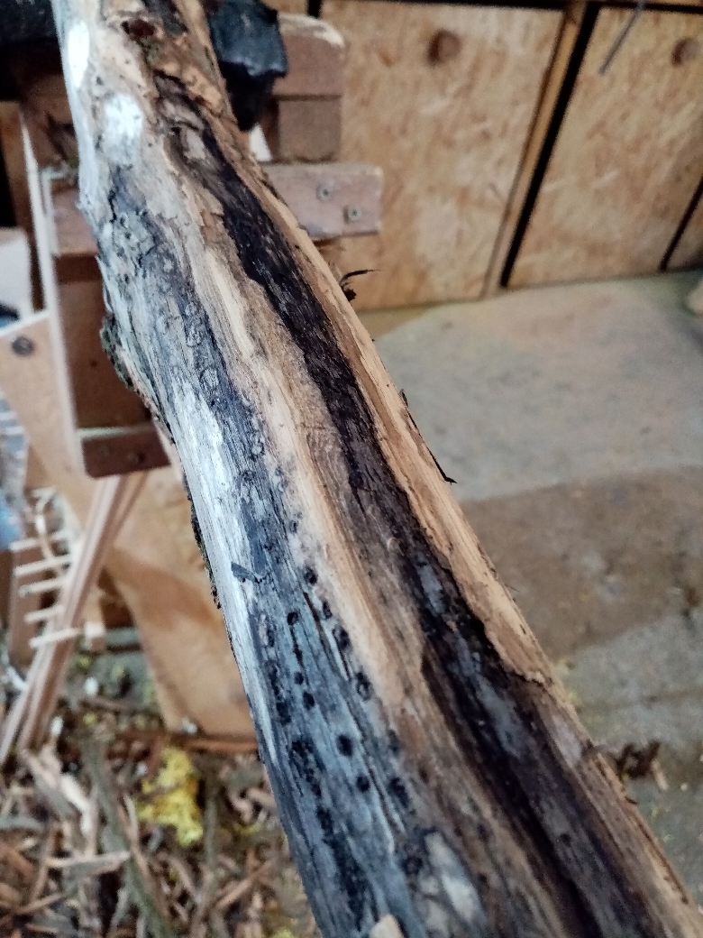

Re: Saplingbow 18,alfred33, Vogelkirsche, Robinie, Efeu

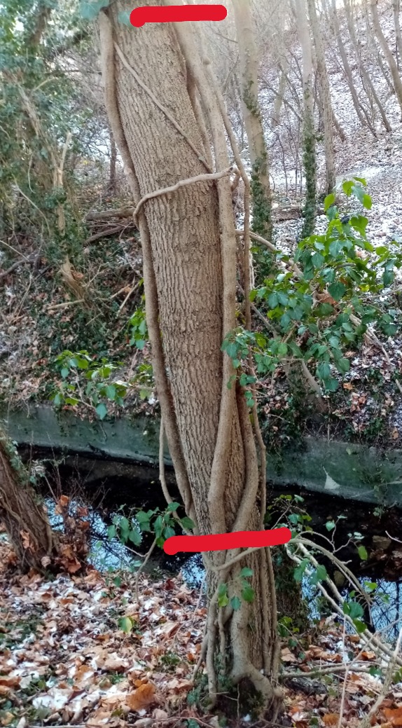

Ich war nochmal unterwegs falls die Kirsche nicht schnell genug trocknet,
EFEU: Dann noch schnell ins Damprohr, und dann warten und Robinie: ziemlich gammelig unter der Rinde, ich habe jetzt überwiegend den Splint abgenommen und auf den ersten Kernring runterschrubbelt. alfredle

- Benedikt
- Beiträge: 3259
- Hat Dank erhalten: 160 Mal
Boooaah das letzte Bild is ja gruselig. Saurons Bogenstave oder wat
- alfred33
- Beiträge: 1374
- Hat gedankt: 16 Mal
- Hat Dank erhalten: 21 Mal
Robinie:
Nicht sooo schlimm , ich habe ihm jetzt den Splint komplett abgenommen, da gehts sichs aus, paaar Löchle (und natürlich das gr0ße) noch im Rücken aber das sollte ihn nicht brechen...

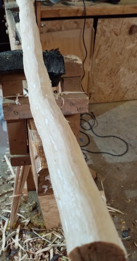

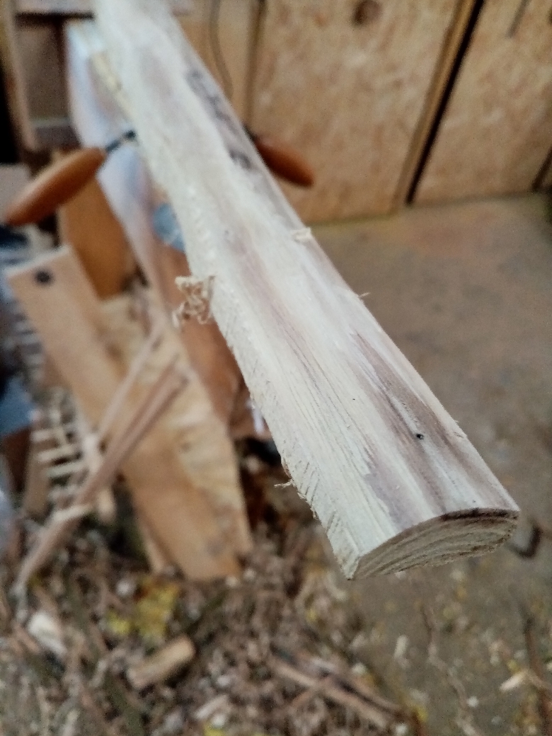

So, am WE hatte ich keine Zeit, ich war Heute wieder im Werkstättle vorbei geschaut, und bin schon mal froh das die Risse nicht gewandert sind..
soweit alles im grünen Bereich, heute habe ich dem Robinie (links) mit Ziehklinge den Rücken frei/und festgelegt, und das Loch etwas geputzt...
Der Efeu (rechts) ist immer noch wie Gummi, da überlege ich mir ein Backing sonst wird das nix mit dem Zuggewicht.. der Kirsch (mitte)ist top, gefällt mir sehr gut wenn ee sich nicht wegdreht die nächsten Tage dann wird er am Samstag meine ganze Liebe erfahren...
Werkzeuge bis jetzt, Baumsäge, Bandsäge, Zieheiden/Wägnermesser und Schwanenhalsklinge.
alfredle

Nein, Vogelkirsche ist Prunus, Vogelbeere/Eberesche ist Sorbus.

Drücke dir die Daumen, habe schlechte Erfahrung mit gammliger Robinie gemacht. Hatte null drucktoleranz und hat sofort geknittert.

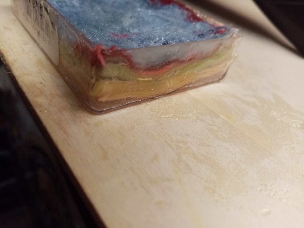

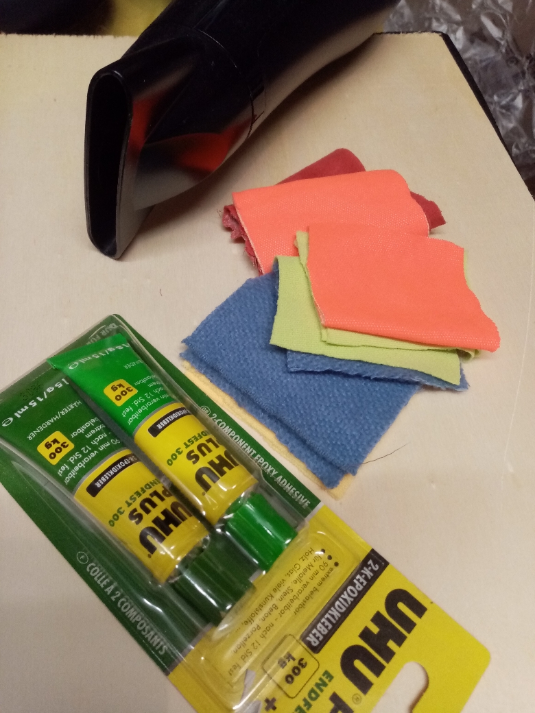

Es geht weiter, der EFEU ist recht lustig im Rennen, ob er die 30 LB packt steht in den Sternen, aber ich mach ihn zum Versuchsobjekt.... BUNT wird er, soviel sei schon mal verraten, paar Fetzen Stoff (Übergangsdecke, Warnweste, T-Shirt usw...) zusammengepappt... ---- wird lustig, und dann habe ich mir noch paar Beizen angerührt zur Bemahlung, da muss ich aber noch durchtesten wie die sich farblich mit dem Finish vertragen... das wird schon.. :-)

- Beiträge: 1473
- Hat gedankt: 149 Mal
- Hat Dank erhalten: 401 Mal
Was machst Du mit den Fetzen, Griffaufbau? Man sieht irgendwie Lufteinschlüsse. Scheint nicht vollständig mit Epoxy durchtränkt. Oder hast Du was anderes vor? LG Stephan
ja, ist außen nicht gut durchtränkt, war bisschen wenig Epoxy, und dann auch noch von 2 Herstellern... (naja man lernt) Aber ich hoffe die Teilstücke die ich benötige halten das aus.
