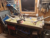

So heute ging es mit großen Schritten weiter. Da die Hölzer nur noch 6g verloren haben, konnte ich endlich weiter machen. Zuerst habe ich die Siyahs in der
Mitte aufgeschnitten und Plan geschliffen, vom Kernholz(zwecks leicht andere Farbe und mit stehenden Ringen) Laminate für die Mitte geschnitten. Leider gibt es davon nur noch ein Foto, da die anderen zu unscharf waren :-\
bereits mit Epoxidharz verleimte Siyahs
danach ging es für ca. 2h bei 70 Grad in den Backofen.
In der zwischen Zeit konnte ich mich um den Ulmenbogen kümmern. Zuerst noch ein gutes Stück kürzen und nochmals die Sehnenlage kontrollieren.
alles Top
alles Top
Jetzt konnte ich die Form der Siyahs und den Spleiß ausschneiden und auf den Bogen ausrichten, sowie anzeichen.
Nachdem alles ausgerichtet war, konnten die Spleiße am Bogen ausgesägt, sowie ein Winkel von 25 Grad eingestellt werden.
Spleiße am Bogen ausgeschnitten und angepasst
13 cm Relfex über dem Griff
von der Seite
von der Seite
fertig verleimte Siyahs + Griff
LG Markus

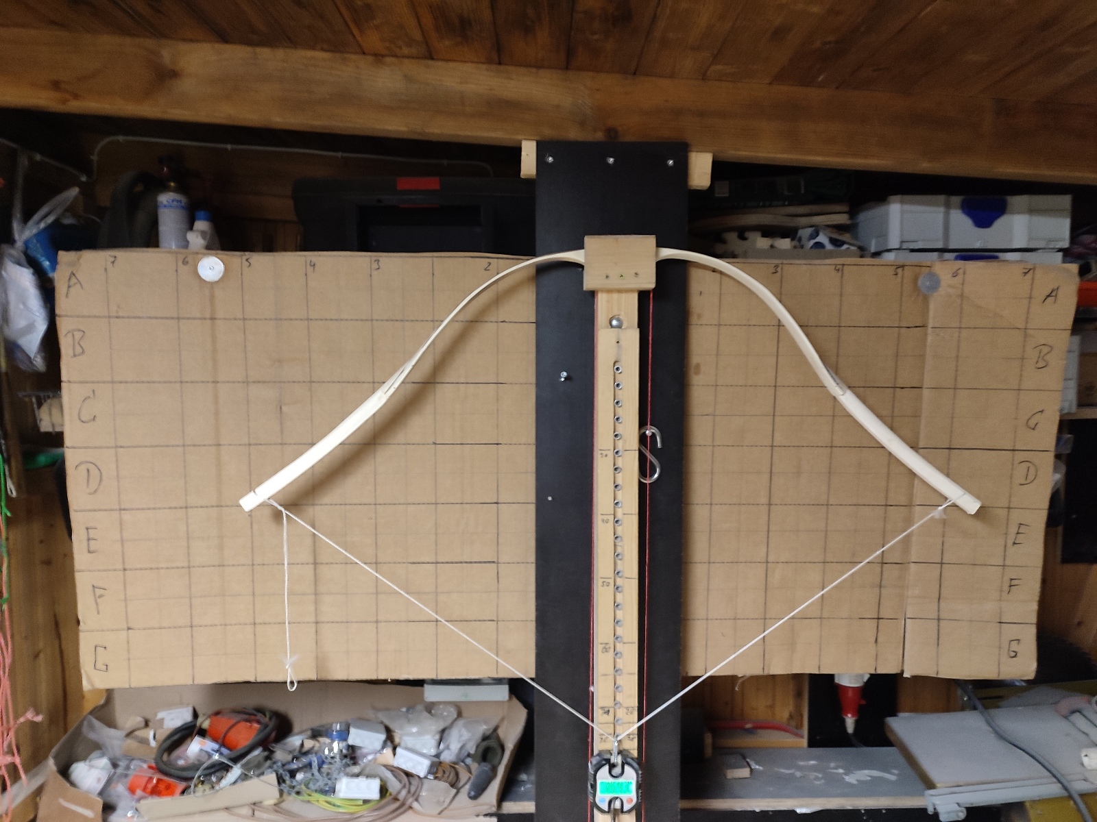

Ja Danke, das sehe ich auch so. Hier mal ein Tillerbild bis 30''
Leider ist die Perspektive etwas schlecht... Der Hasel hat jetzt knapp 16#@ 30'' und kann locker bis 32'' gezogen werden.
Das Horn hat ja 5mm , bei 4mm Horn und 3mm Sehnenbelag kam bei mir ca das 3fache Zuggewicht heraus. So schätze ich , das ich irgendwo zwischen 50-70# landen werde.
Ich habe schon mal in den Wurfarm die Rillen rein geschnitten.
Mal schauen wieviel Gewicht er bis morgen noch verliert, zur Zeit wiegt er 308g und seit gestern noch 6g verloren. Vielleicht kann ich morgen das Horn aufkleben :)
LG Markus

Hieronymus hat geschrieben: 14.01.2026, 18:18 Der Hasel hat jetzt knapp 16#@ 30'' und kann locker bis 32'' gezogen werden.
Knitter???
Re: Saplingbow 18, Hieronymus, Hasel, Bergulme
Verfasst: 14.01.2026, 20:34
von Hieronymus
Erstaunlicherweise nicht, aber Set hatte er ;D . :-* 😛
Verfasst: 14.01.2026, 22:27
von Coal
Der Biegeradius ist, auch für 16#, beachtlich.
Verfasst: 15.01.2026, 07:43
von Chirurg
Der Hasel kommt gut, den Deflex im Griff hat er gebraucht, wie breit sind die Wurfarme? LG Stephan
Verfasst: 15.01.2026, 10:45
von Hieronymus
Die Wurfarme sind 4cm breit, damit er stabiler bleibt
LG Markus
