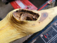

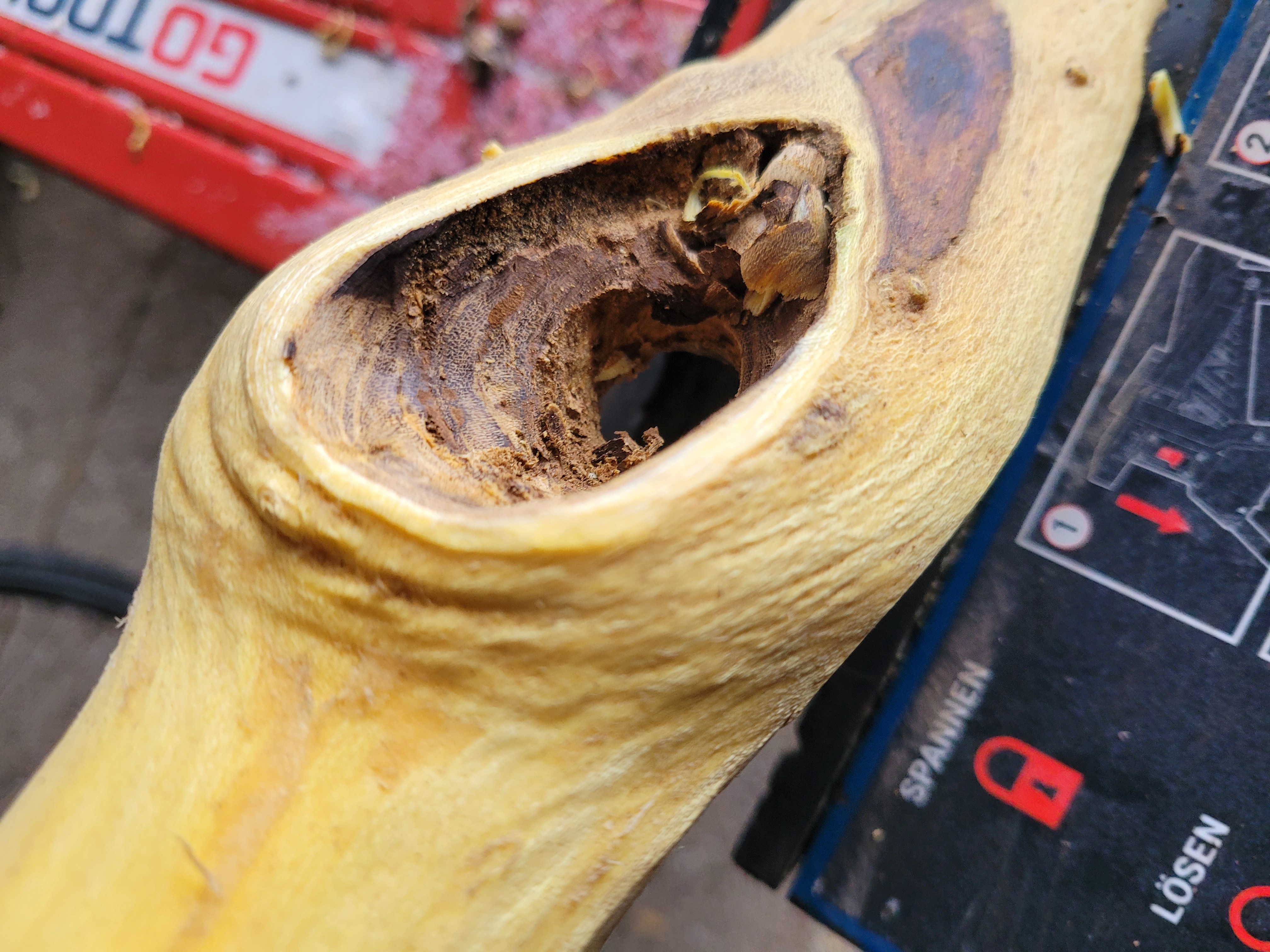

Re: Saplingbow 18, Arcito, Goldregen
Verfasst: 08.01.2026, 16:59
von Arcito
Die Gammelstelle hält weitere Überraschungen bereit....
Zuerst den Ast herausgelöst, dann das schwarze und bröselige Zeugs raus. Hoffentlich bleibt genug stabiles Holz übrig!
Am Astloch ist öfter ein höherer Grat. Dieser muss abgetragen und abgerundet werden um Spannungsspitzen zu vermeiden.
