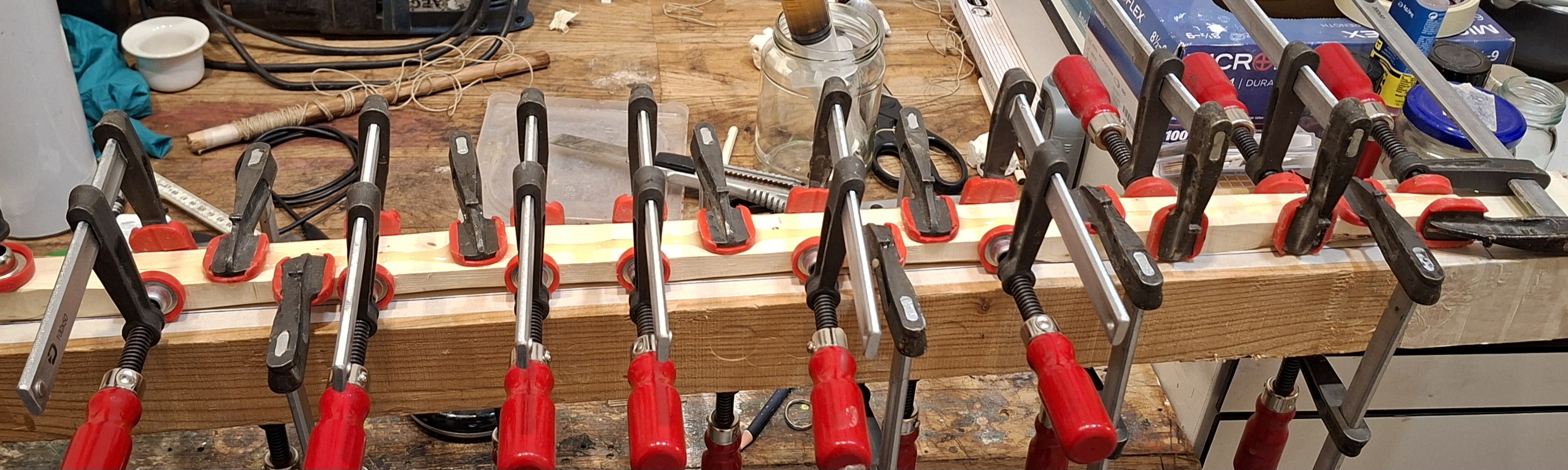

Weiter geht's. Heute wurde das kurze Stück Lebensbaum zum letzten mal gebogen. Danach beide Stücke aneinander angepasst und geklebt. Was noch nicht optimal gepasst hat, wurde beim kleben mit Hilfe von Zwingen passend gemacht >:)
Das kurze Stück mit der Bandsäge schmaler gesägt. Beide Stücke hatte ich zusätzlich noch auf der späteren Rückenseite grob geschliffen, damit Überstände nicht beim kleben stören und ich beide Hölzer möglichst plan auflegen kann
Werkzeug
Werkzeug
Malertape an eins der Holzstücke, damit der Kleber nicht unten wegläuft
Den Kleber föhne ich immer mit der HLP, um Mini-Luftbläschen zu entfernen. Heute nur mit 100° C, damit das Holz nicht zu warm wird. Es soll sich ja nicht wieder zurück biegen.
ausreichend Kleber benutzt
beide Stücke geklebt und gezwungen

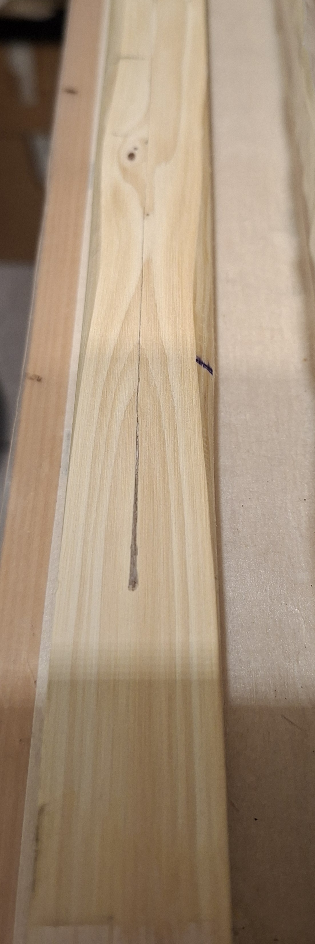

Heute Vormittag wurde die lange Stange nochmal gebogen und vorhin reduziert und geschliffen. Außerdem habe ich das Powerlam geklebt. Die zunächst als Rückenseite vorgesehene Seite wird jetzt die Bauchseite.
seitlich Abweichung, deswegen nochmal gedämpft und gebogen

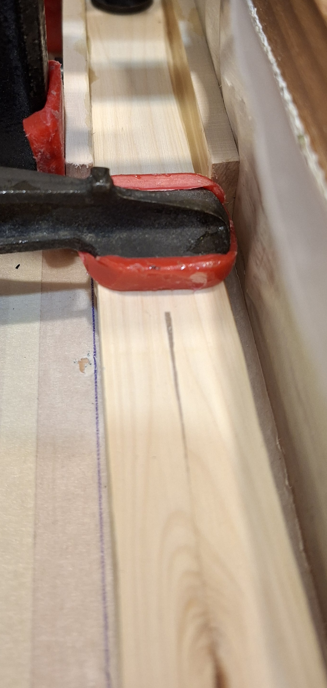

die Klebefuge des seitlich angeklebten Holzstücks

Hier mal wieder neue Infos:

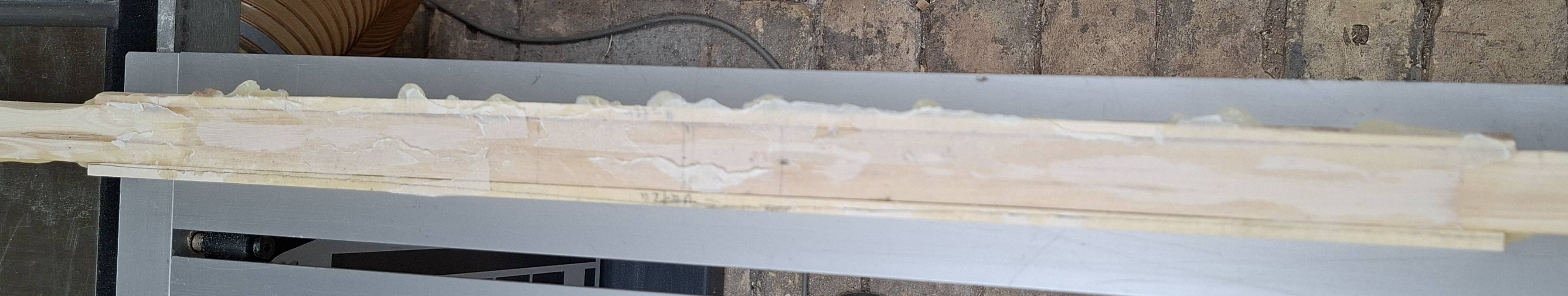

Da eine Seite des Konstruktes zu dünn ist, habe ich auf der anderen, zu dicken Seite bauchseitig ein Stück abgesägt. Dieses Stück wurde auf die zu dünne Seite geklebt.
Außerdem war das Konstrukt noch immer nicht gerade genug. Ich hatte allerdings keine Lust mehr zu dämpfen, deswegen habe ich auf beiden Seiten mittig durchgesägt und wieder zusammen geklebt und dabei die seitliche Abweichung korrigiert.

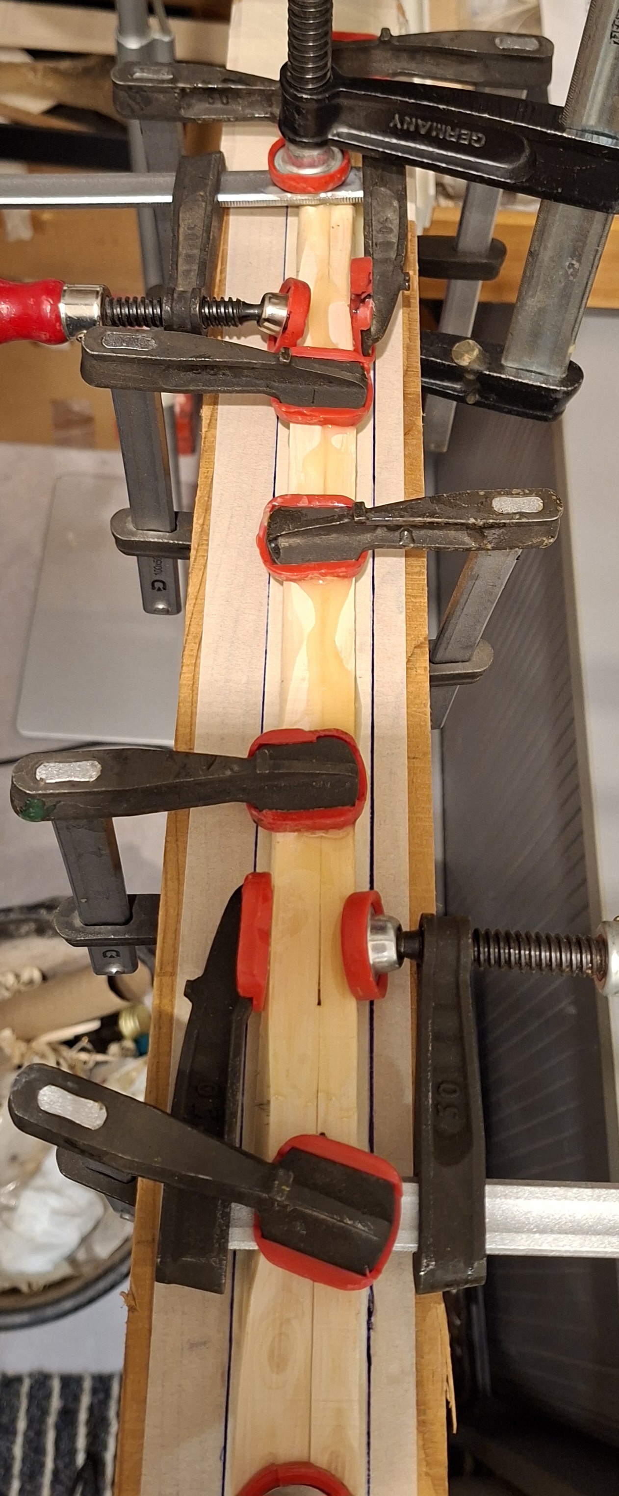

Zusätzlich gab es noch eine seitliche Aufdopplung im Powerlam-Bereich, da mir 26 mm Breite zu wenig waren - Bauch und Rücken müssen abgerundet werden, es soll aber nur noch möglichst wenig Lebensbaum verloren gehen.

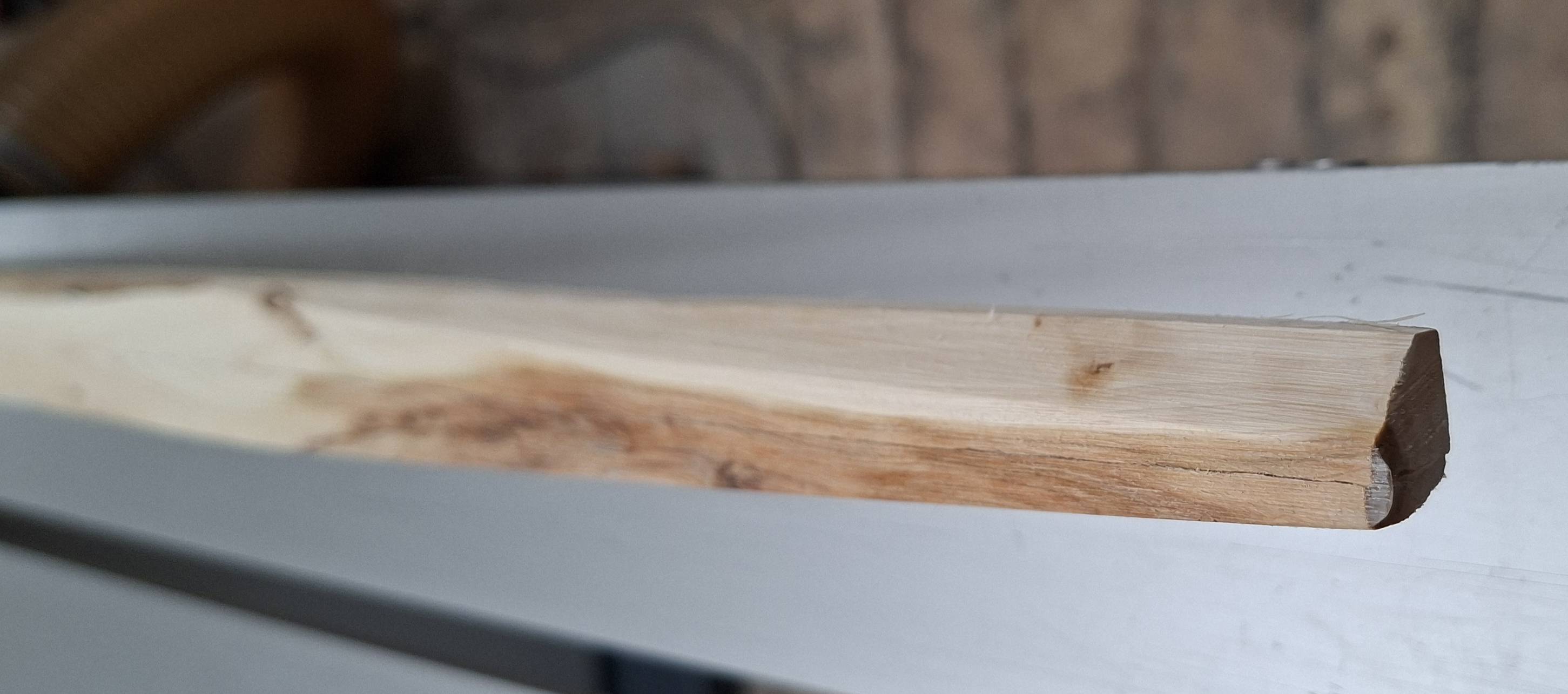

Das zukünftige untere WA-Ende war auf der benötigten Seite zu "abgefressen", deswegen habe ich aus einem Reststück Lebensbaum ein kurzes Stück passend auf das WA-Ende geklebt.
Und ein zusätzliches Hasel-Laminat wurde noch geschnitten, da mir das ganze Konstrukt zu dünn erscheint.

Längsschnitt Unten geklebt
WA Unten geklebt_02
WA Unten geklebt_02

Powerlam-Bereich seitlich vor Aufdopplung 1
Powerlam-Bereich seitlich vor Aufdopplung 2
seitliche Aufdopplung im Powerlam-Bereich geklebt
geklebte Seitenteile ausgepackt
Reststück für WA-Ende unten
Reststück zum sägen an Holzblock geklebt
Reststück für WA-Ende unten geklebt
