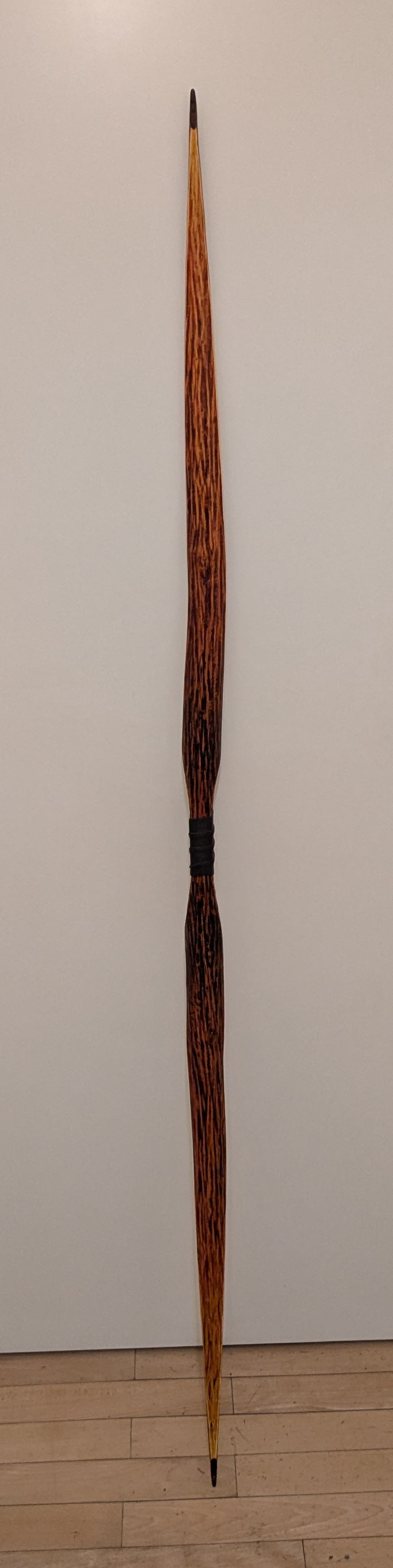

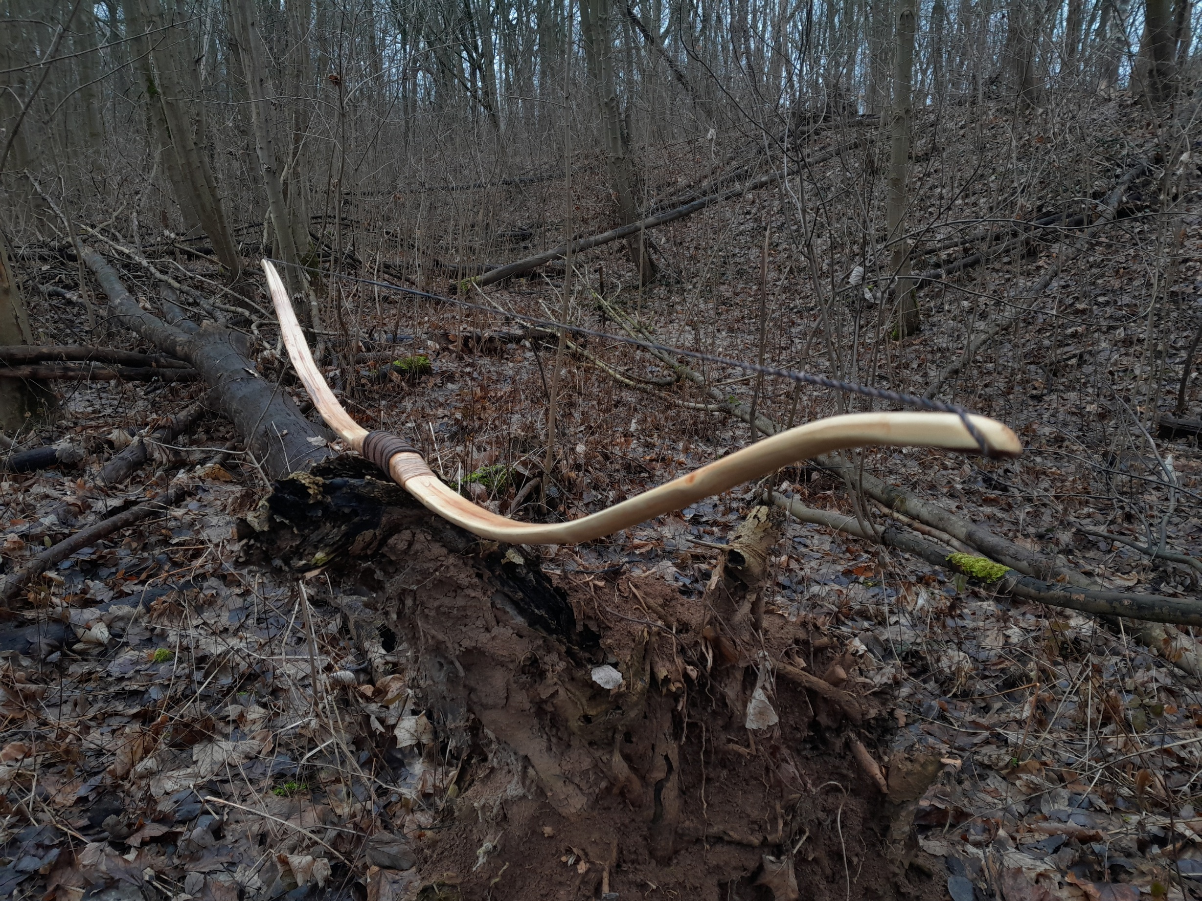

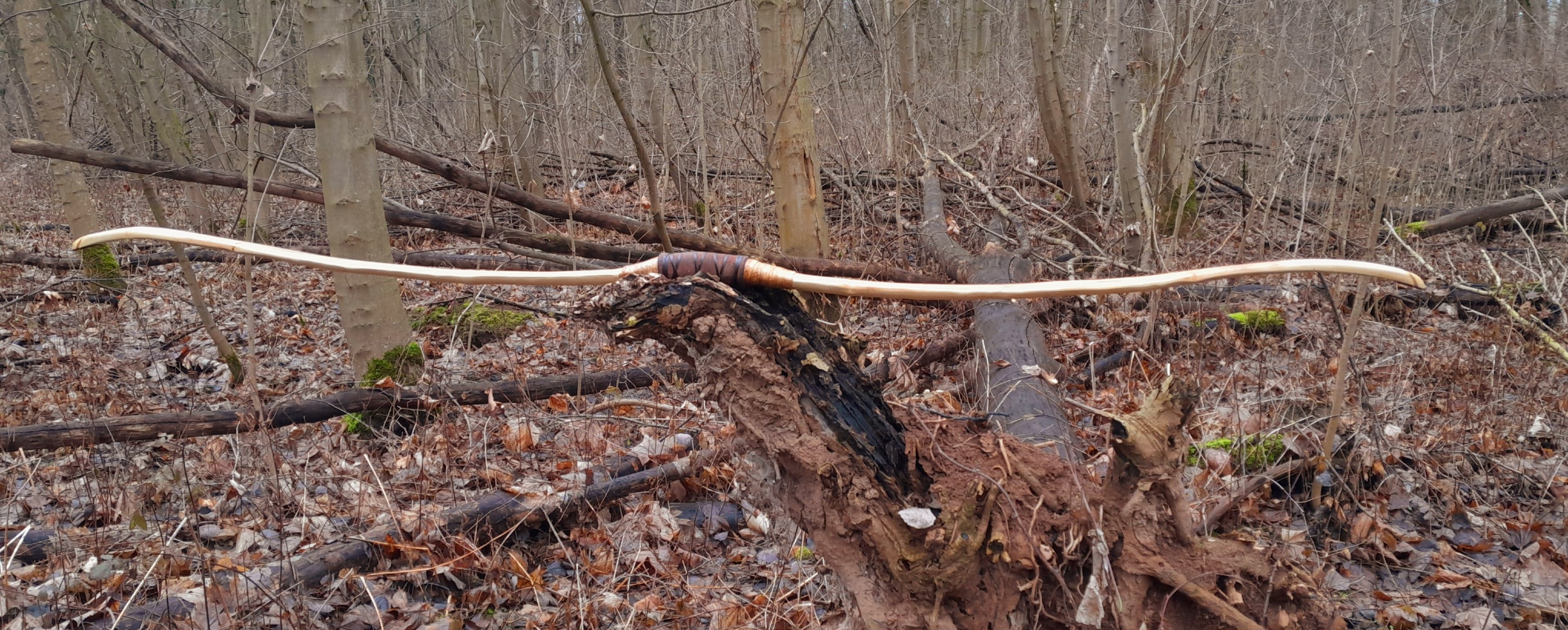

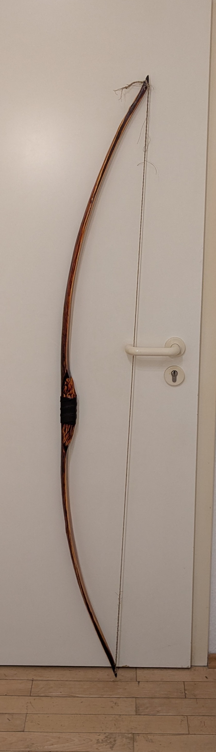

Rosa Caninchen
Heckenrose 32#@27"
Länge: 155 cm NtN (davon Griffbereich 10cm, Fades 5cm)
Breite: 3,2cm an den Fades
Sehne: 10 Strang B55

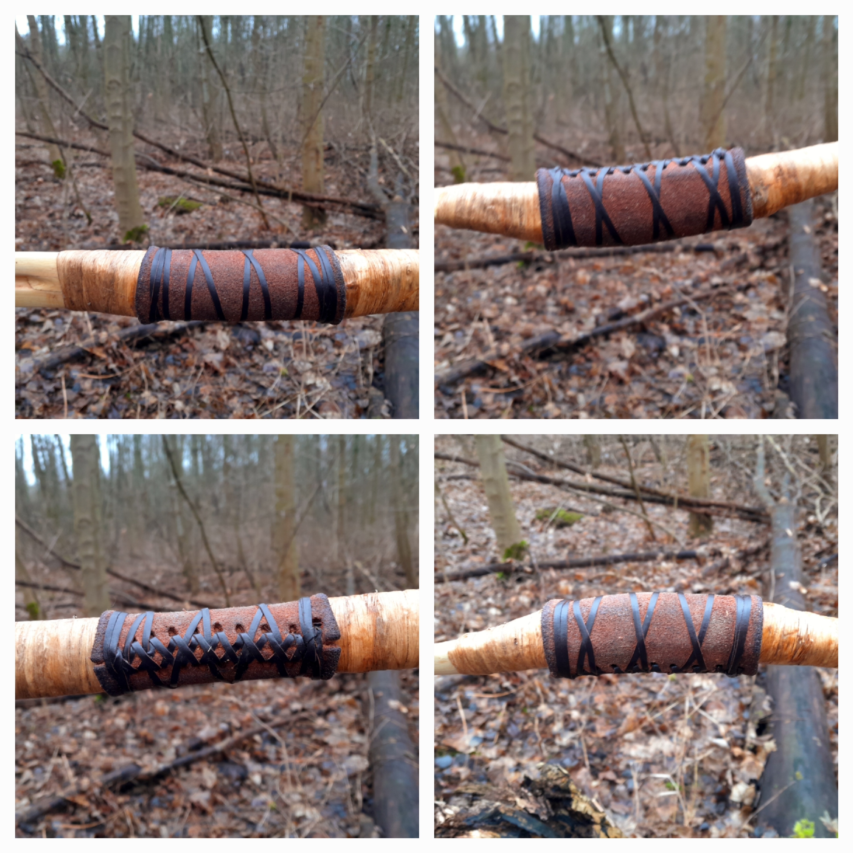

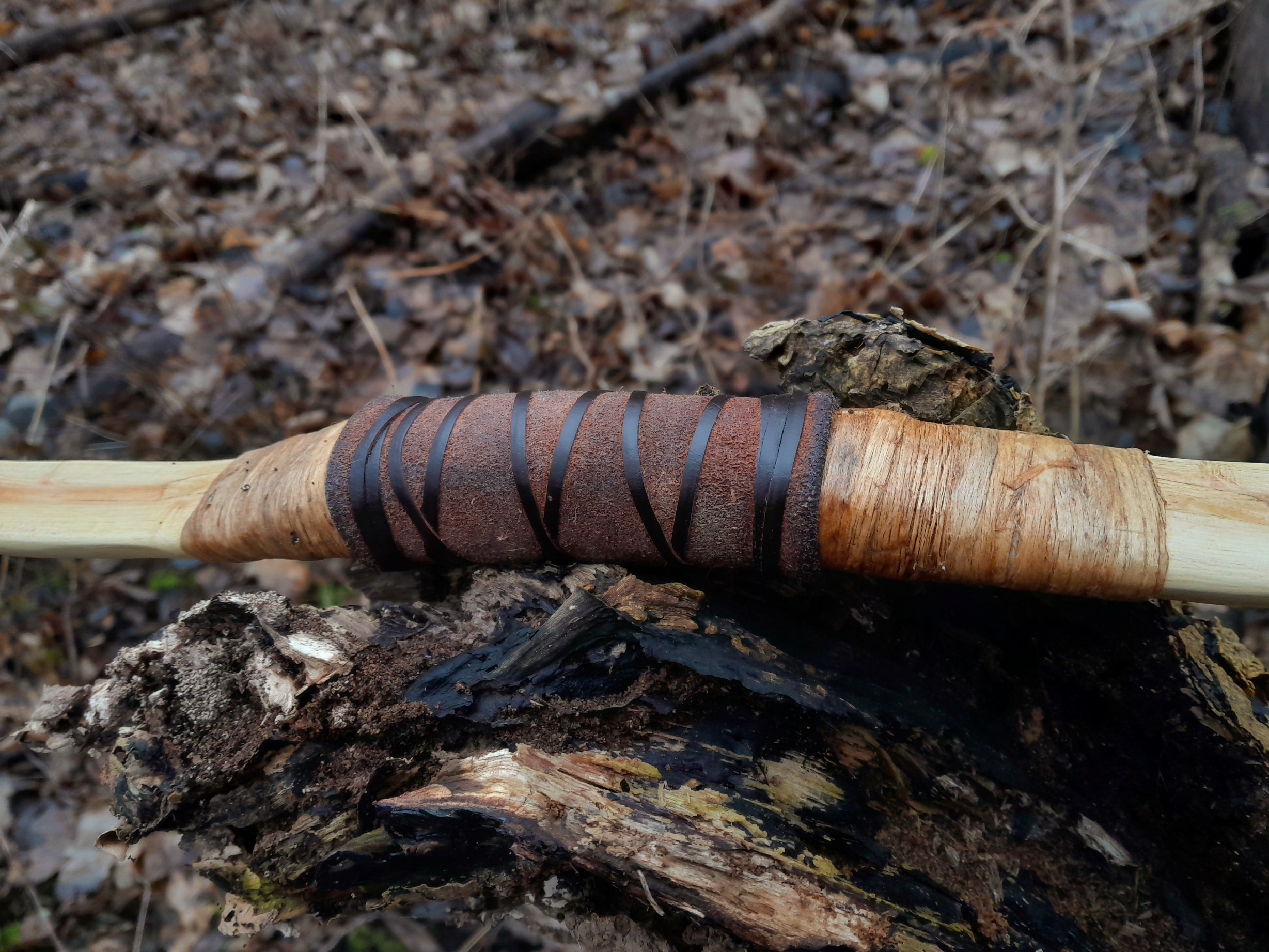

Griff: Ledersofa Inside out :) als meine Interpretation eines John Strunk Signature Handle mit Känguruflechtriemen, an den Fades Lindenbast, darunter Leinenschnurwicklung.
Tips: mit Cyanacrylat stabilisiertes Leder
Finish: 4 Schichten Clou Hartwachsöl (auch über Bast und Griffleder)
Gewicht: 486g all inclusive
Link zum Bau:
viewtopic.php?t=34010

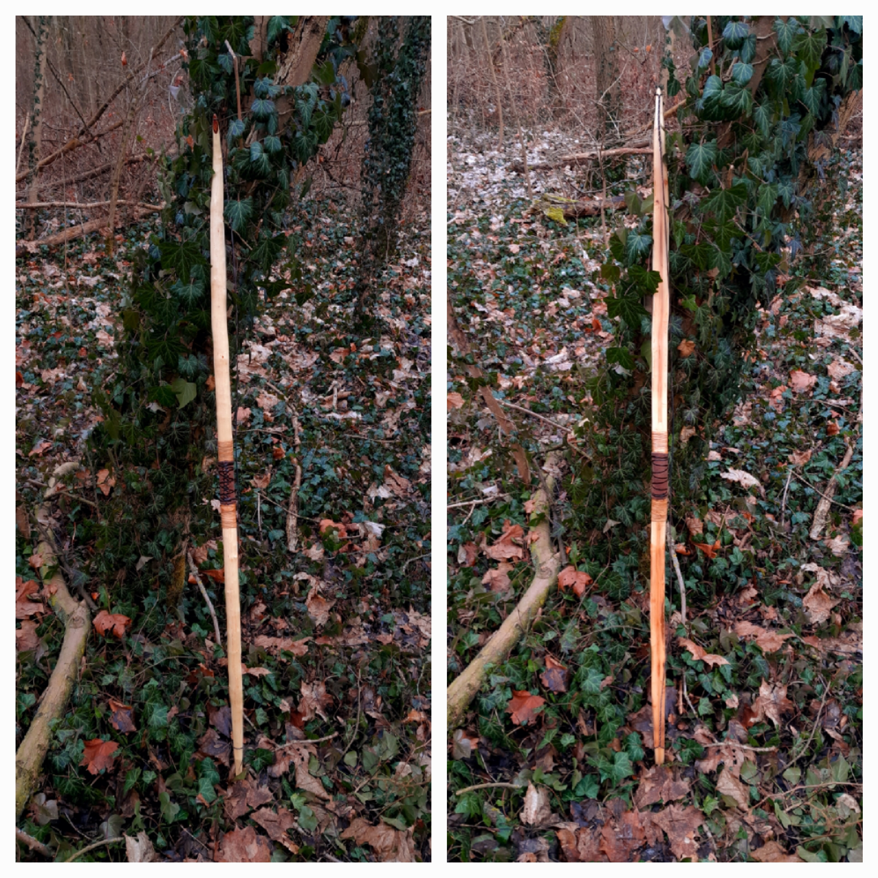

Stark deflexer Rohling, durch in Form spannen beim Trocknen und mit HLP Reflex im Griff und an den Wurfarmenden reingebracht und zum 5curve gemacht.
Wurfarme leicht getempert.
Chroniwerte: Mit meinen Standardpfeilen mit 14,8 gpp 131,2fps im Schnitt und 137,7fps Spitze. Mit 8,3 gpp 154,2fps im Schnitt und 159,1fps Spitze... bin ich sehr zufrieden mit :)

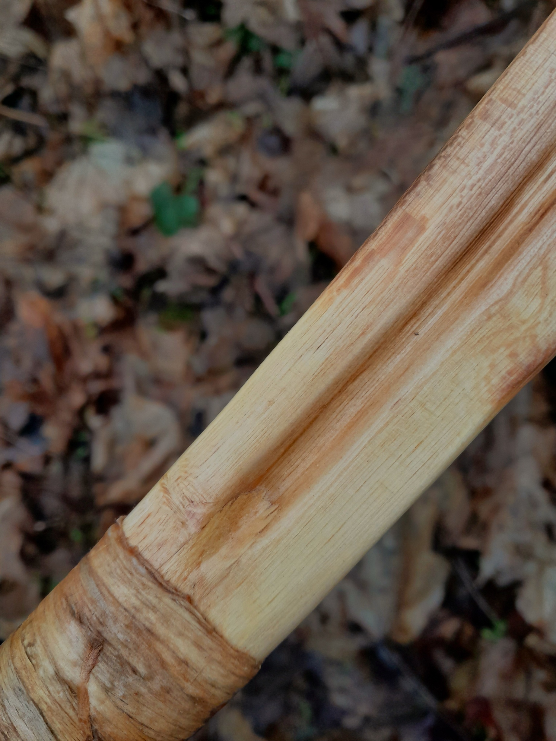

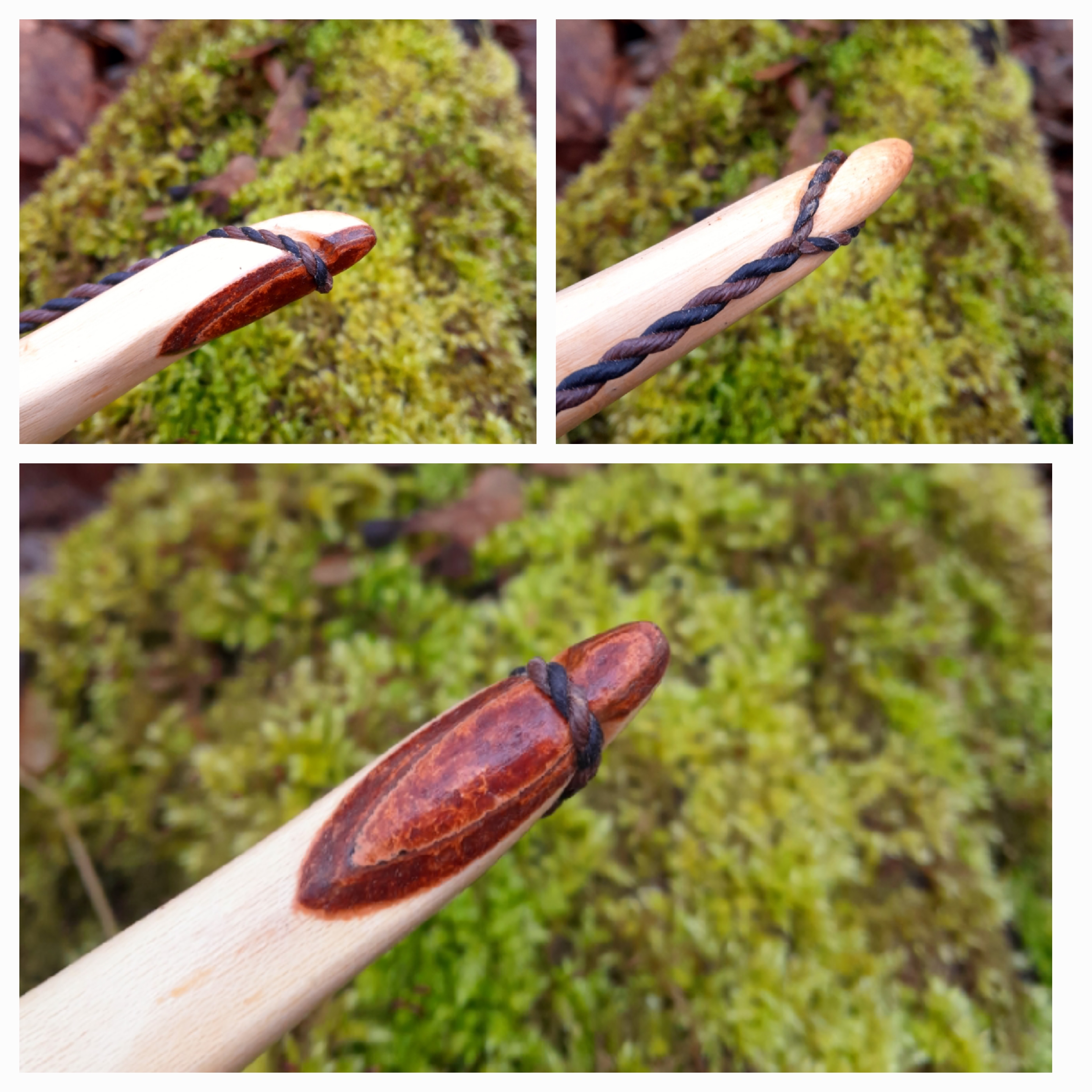

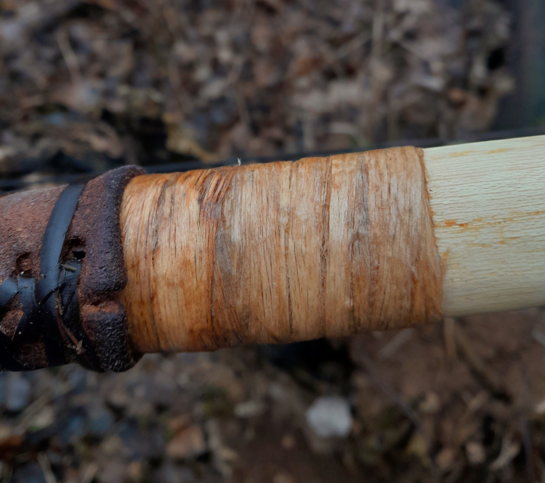

Lindenbast
Lindenbast

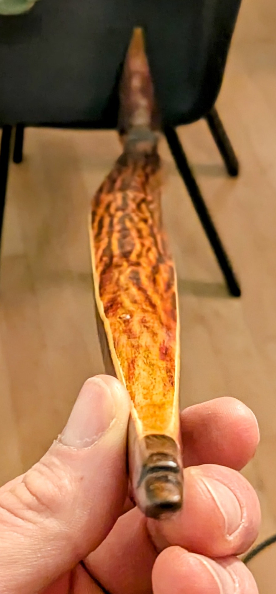

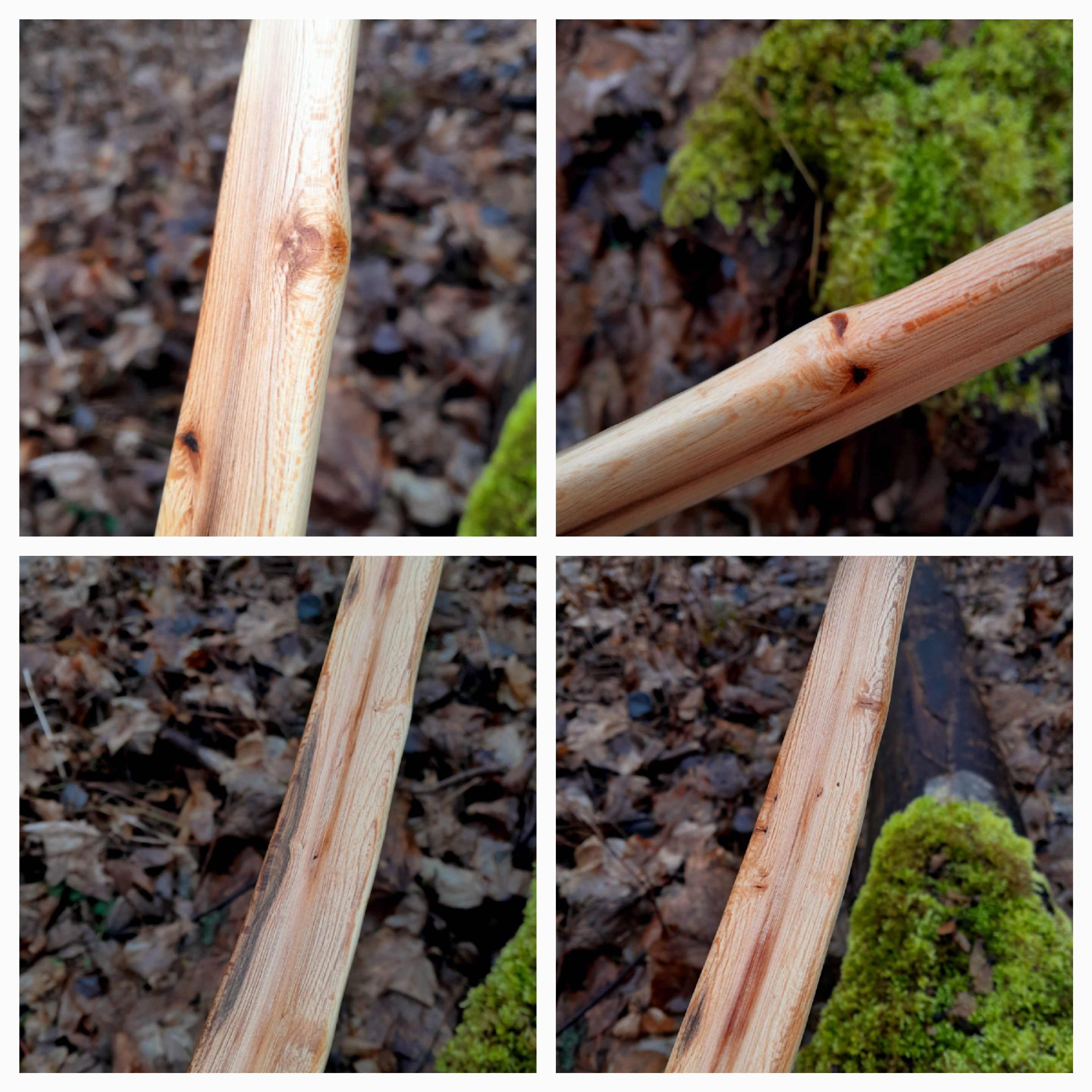

Der verfüllte Markkanal im Griff

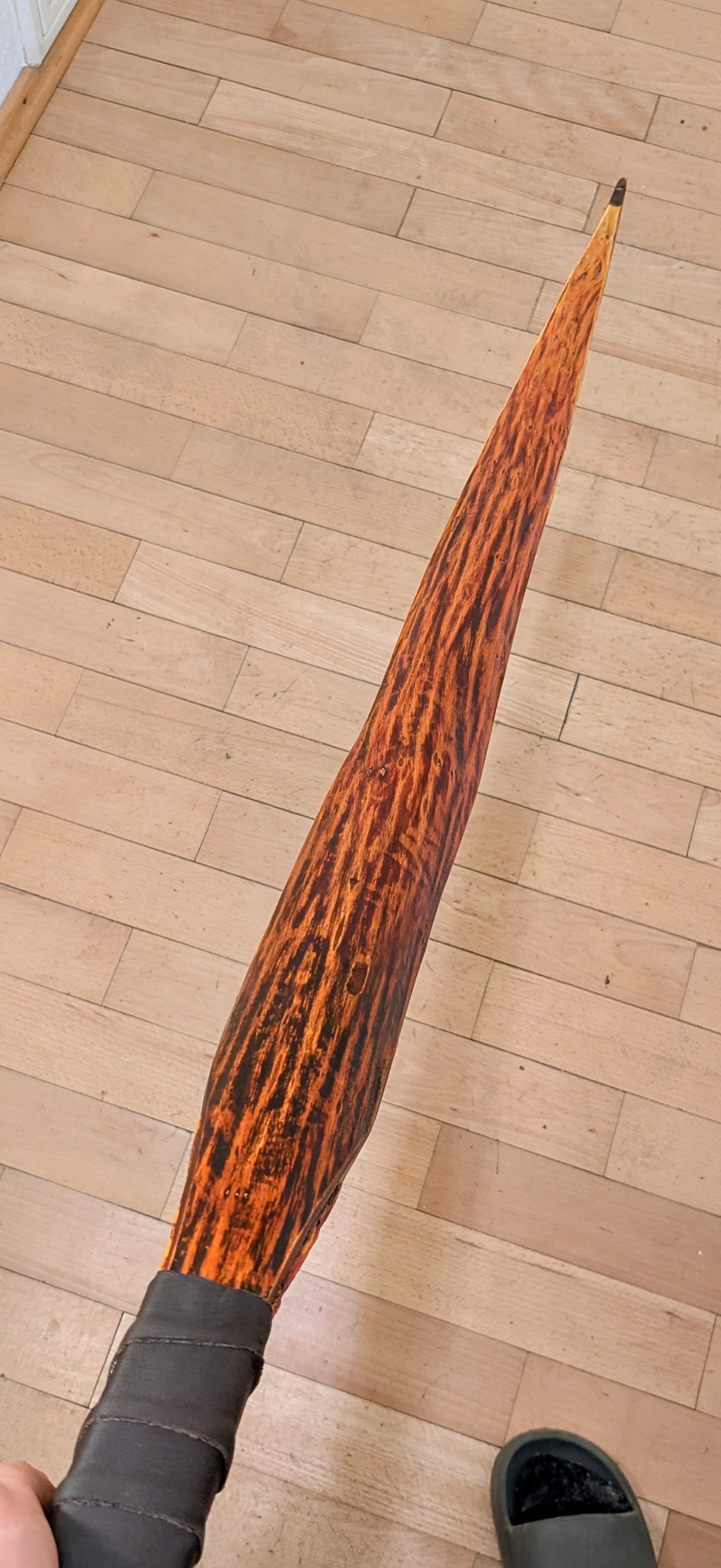

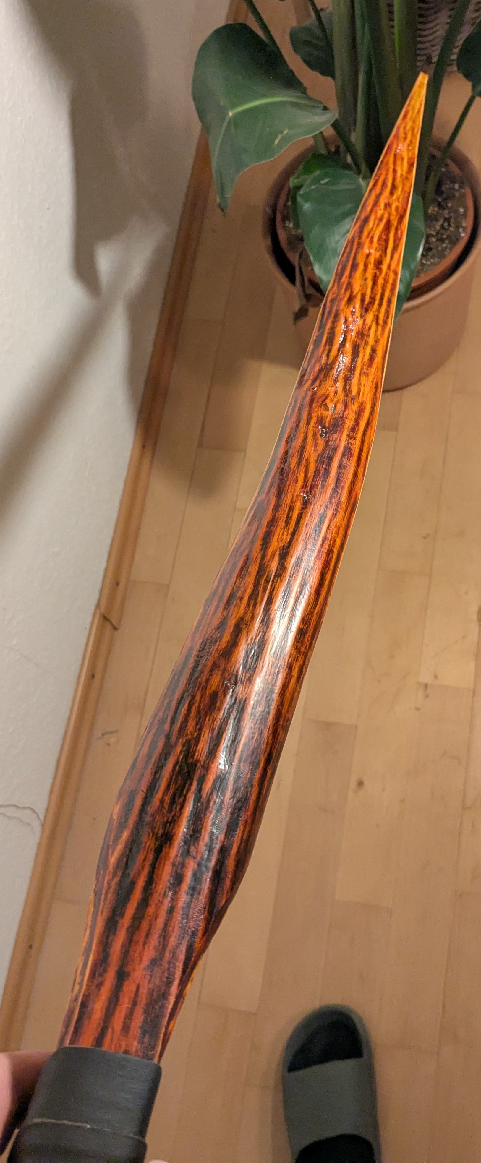

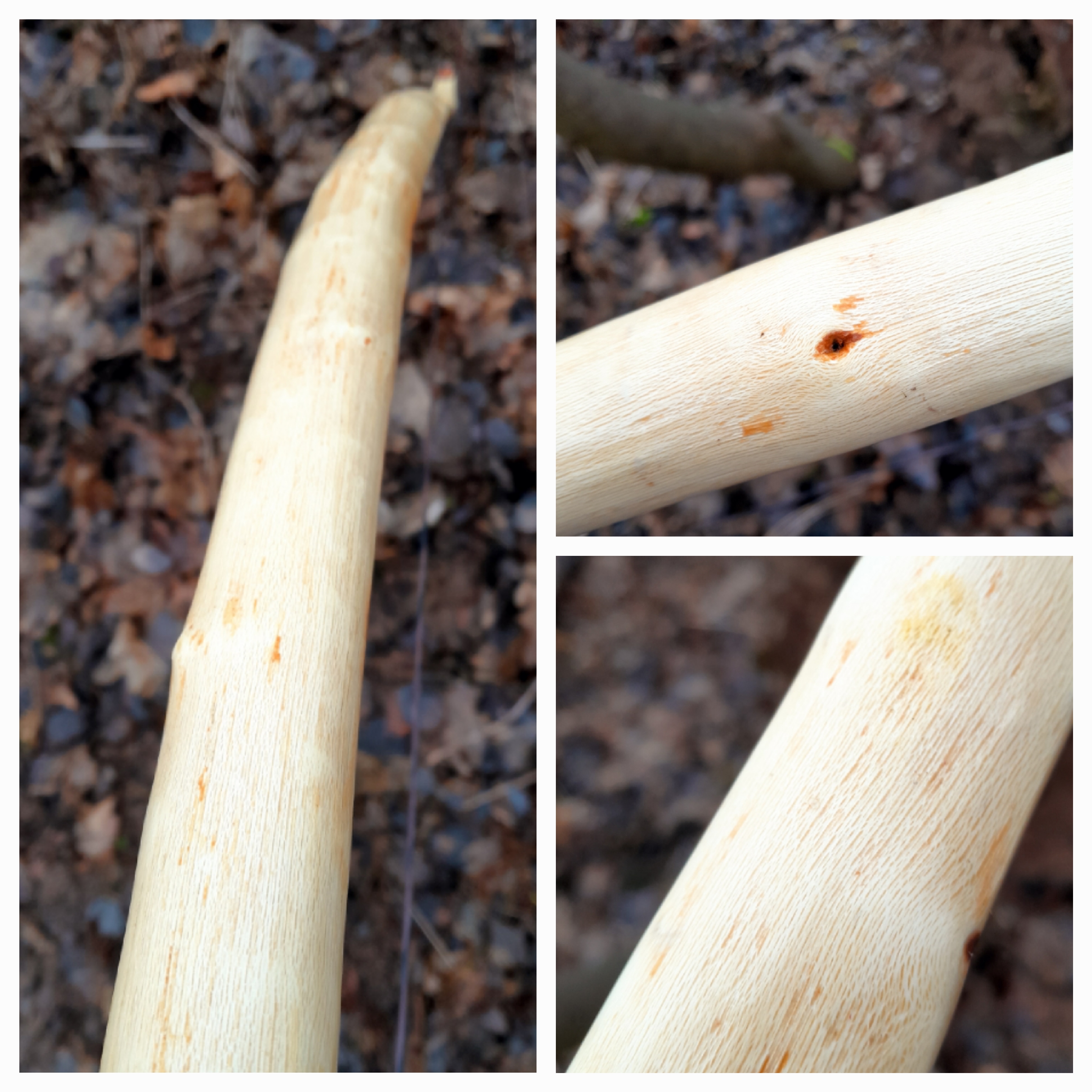

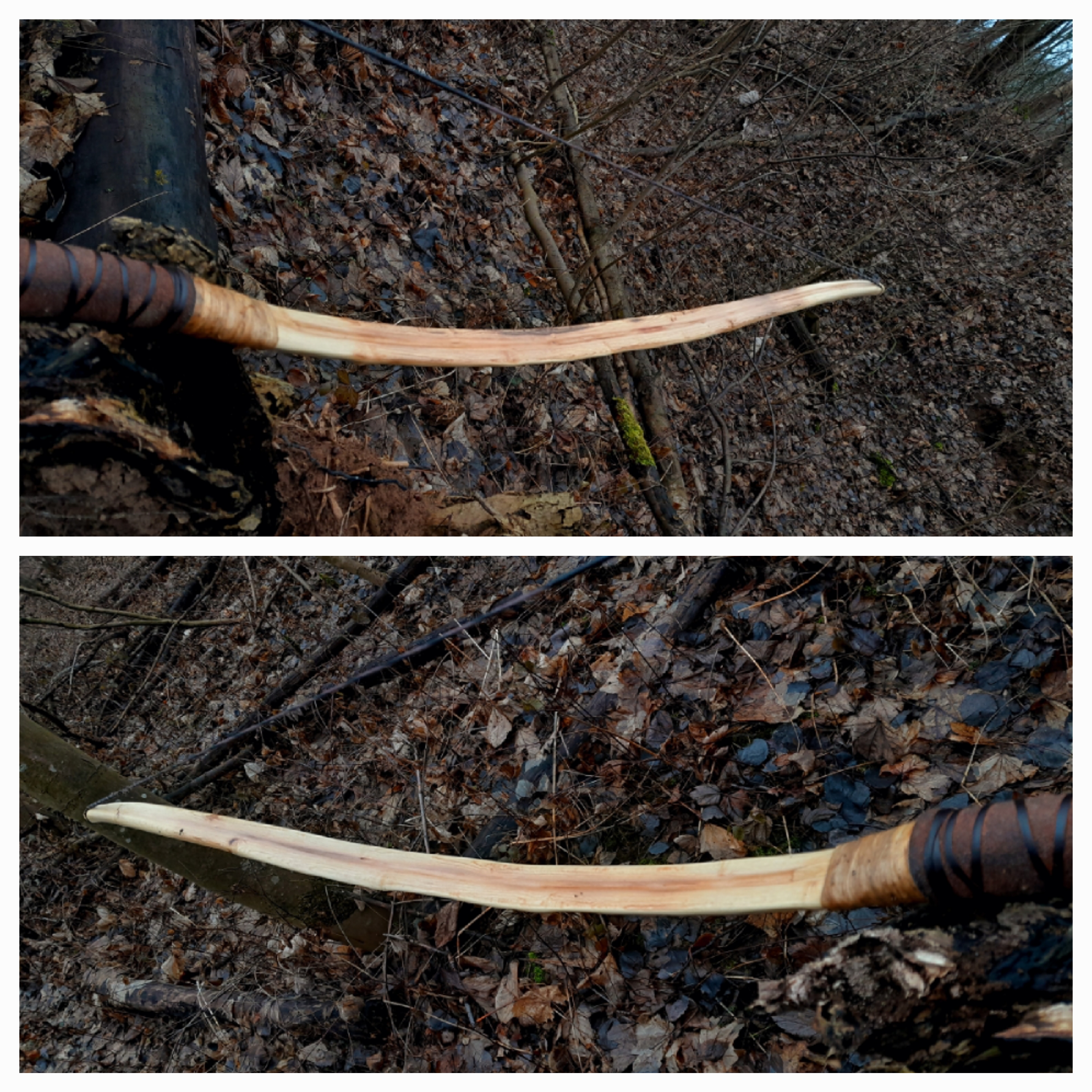

Rückenimpressionen
Rückenimpressionen
Bauchimpressionen
Bauchimpressionen

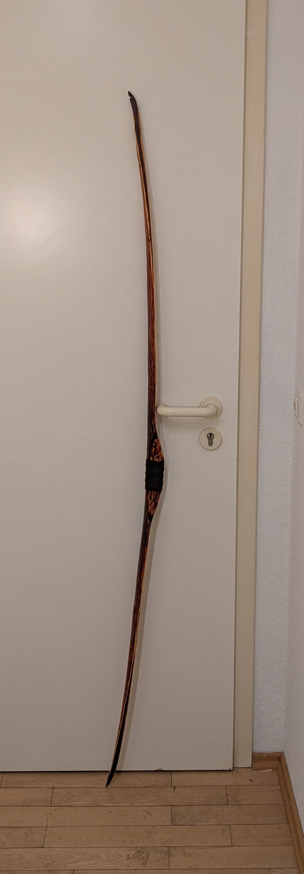

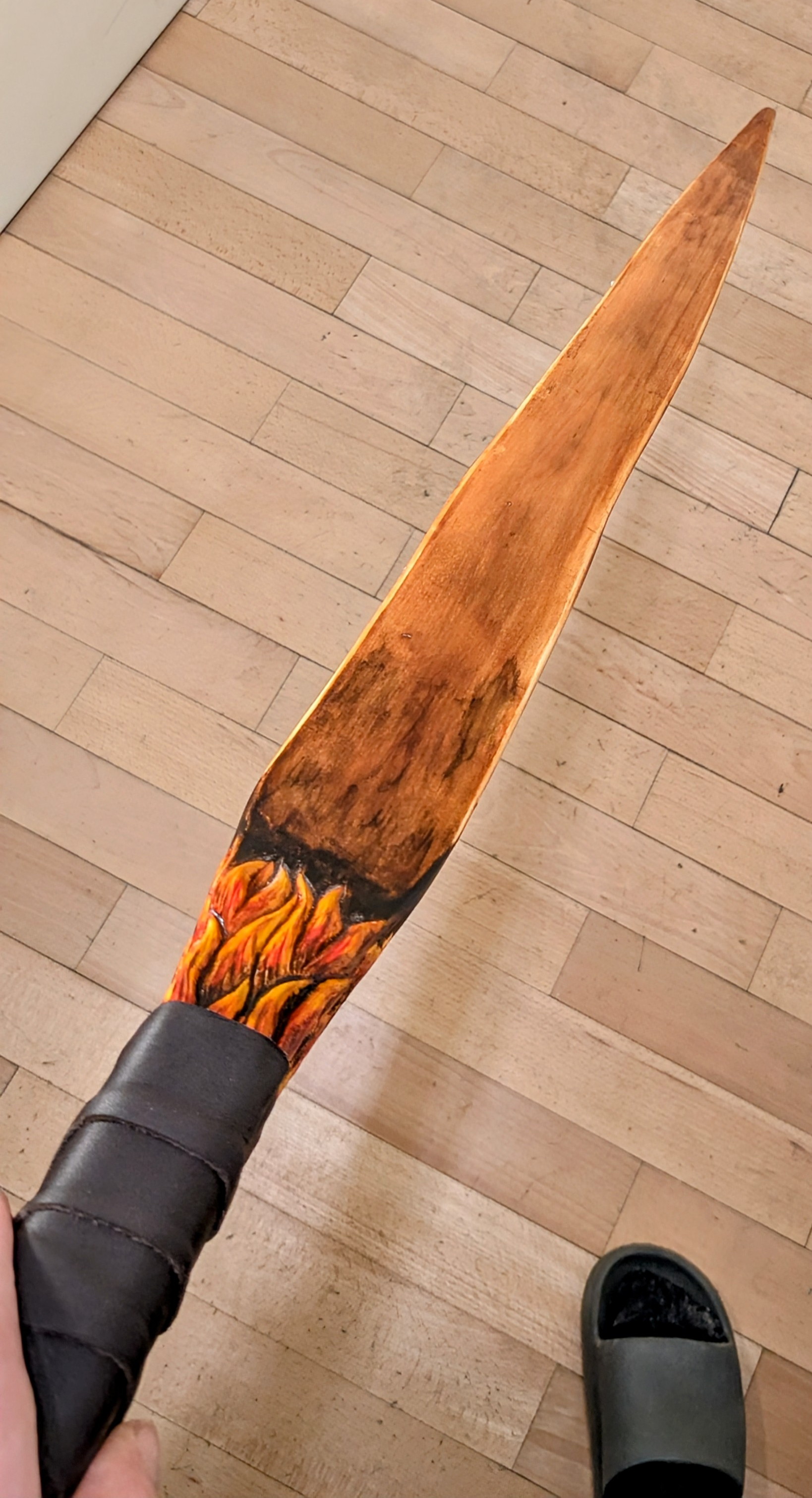

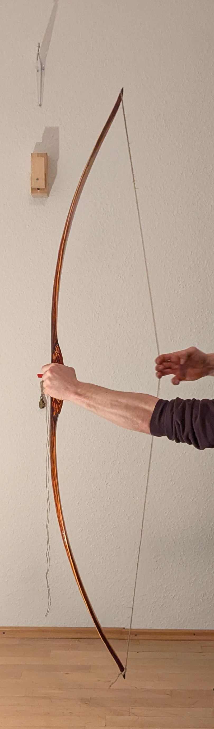

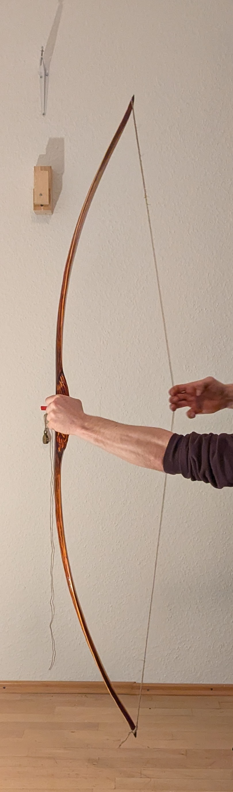

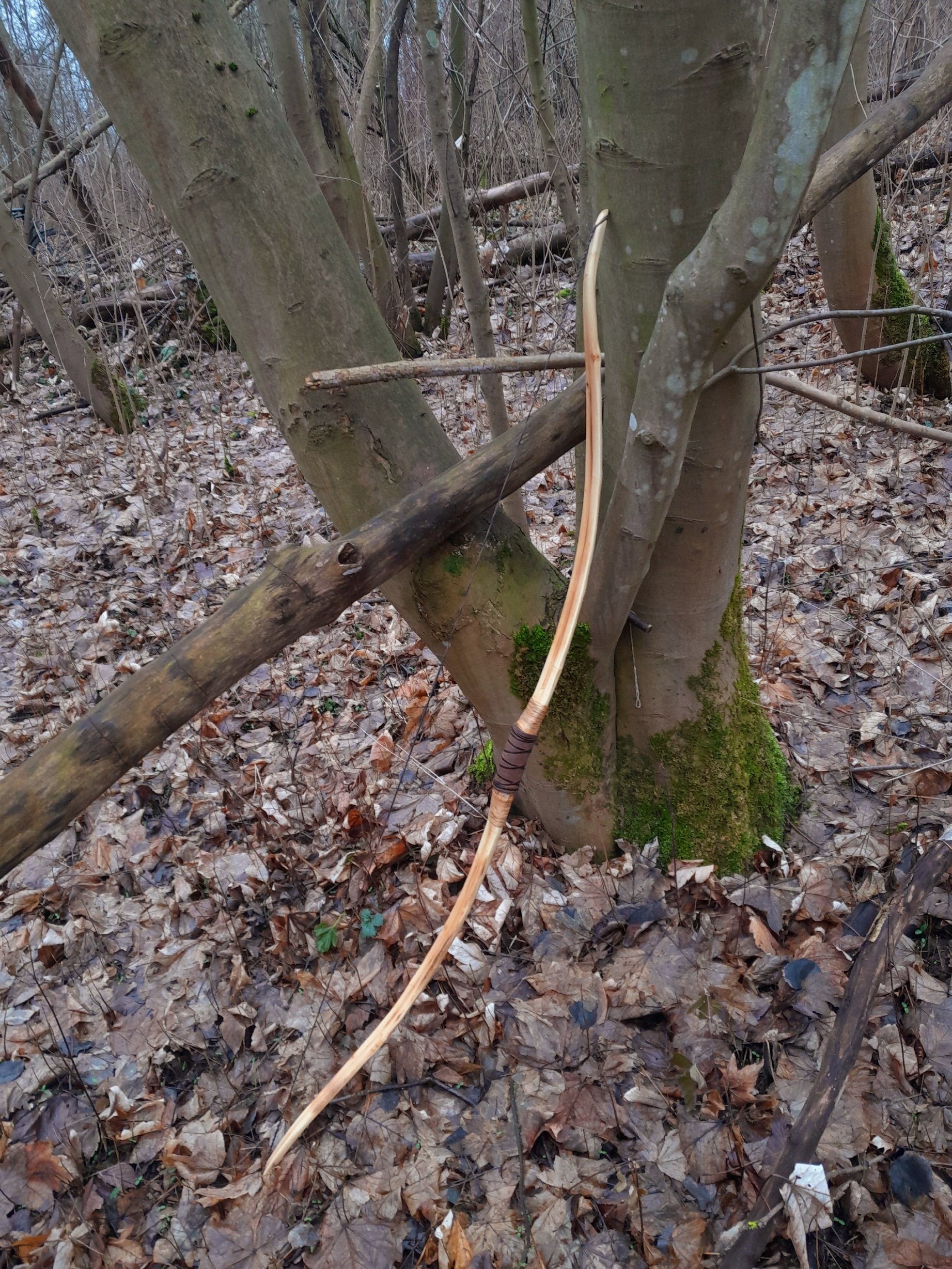

Hot Wheels
Pfaffenhütchen
177cm NtN
50mm max. Breite
670g mit Leder
60# @ 27"

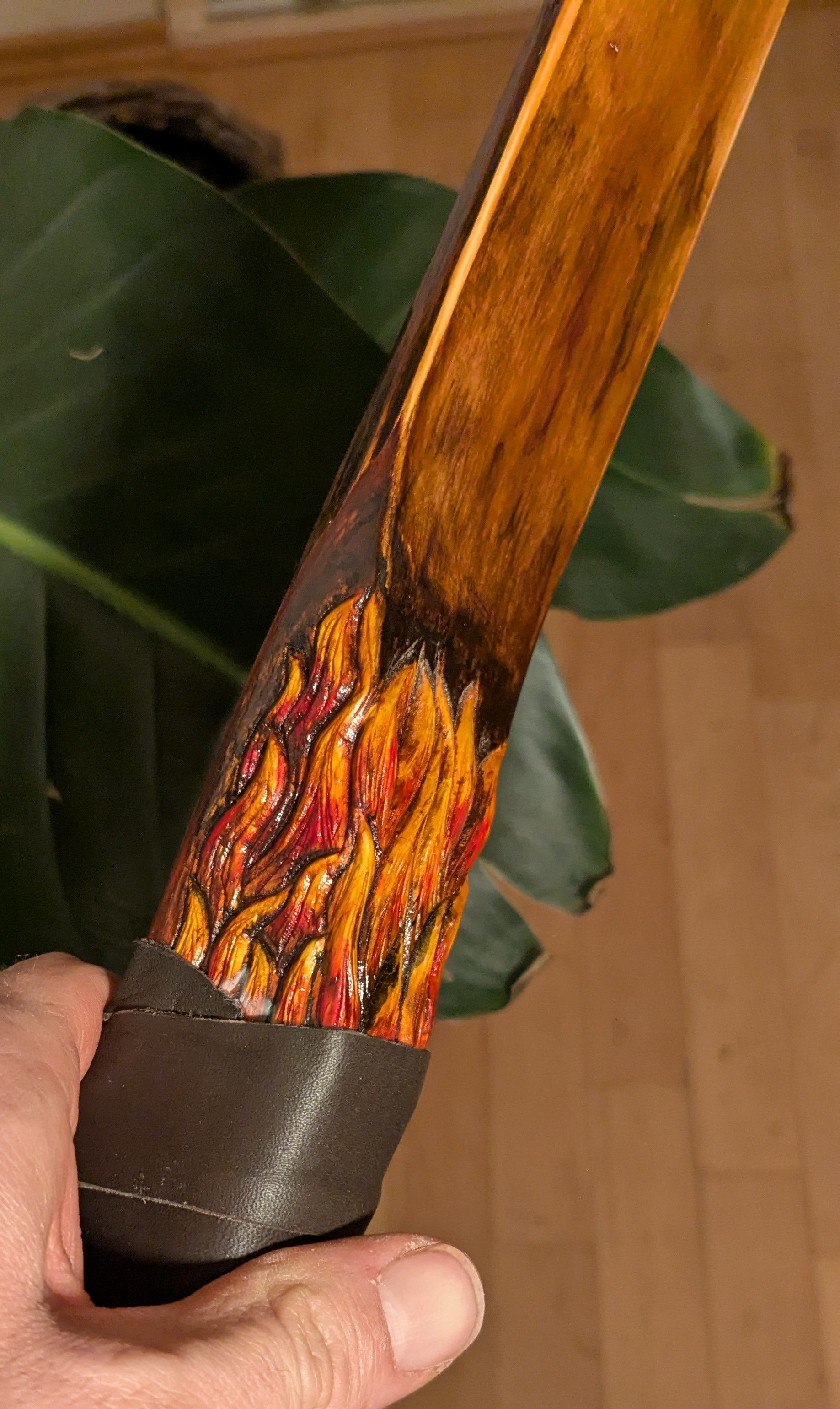

Div. Holzbeizen und Schellack als Finish

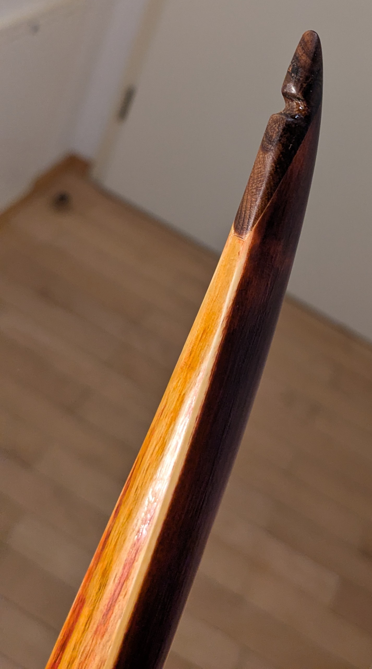

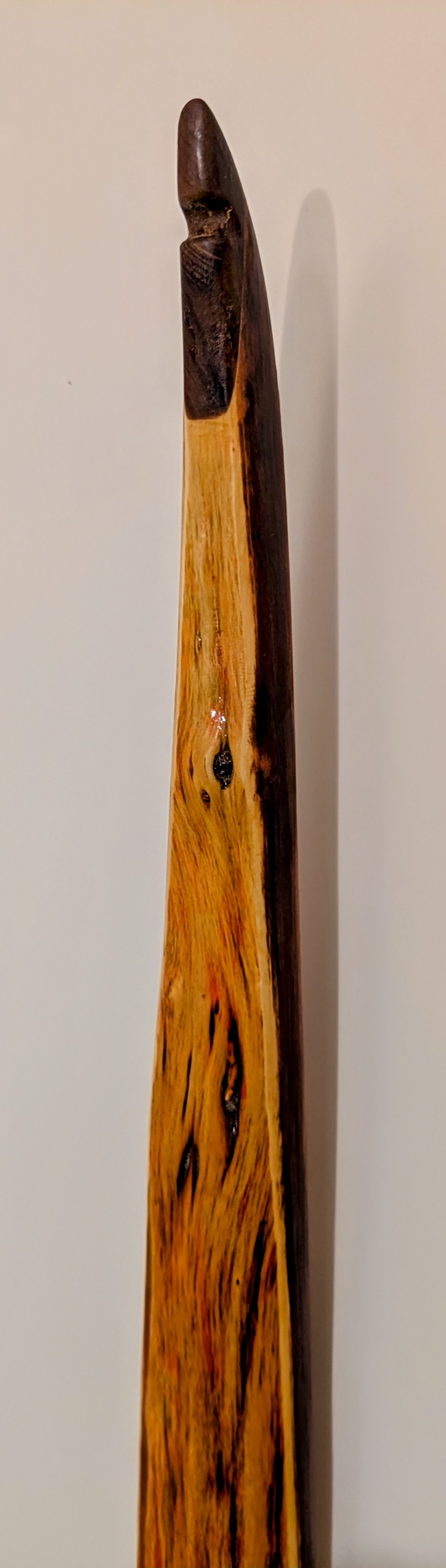

Nockoverlays aus stabilisiertem Zunderschwamm Trama
Bauthread: viewtopic.php?t=33999

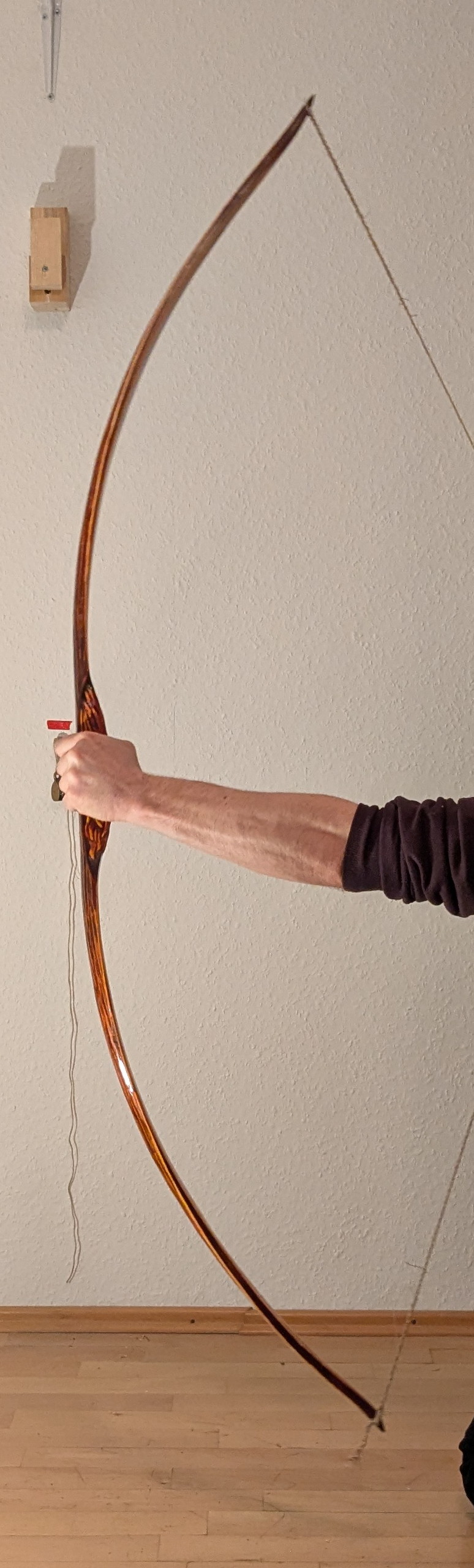

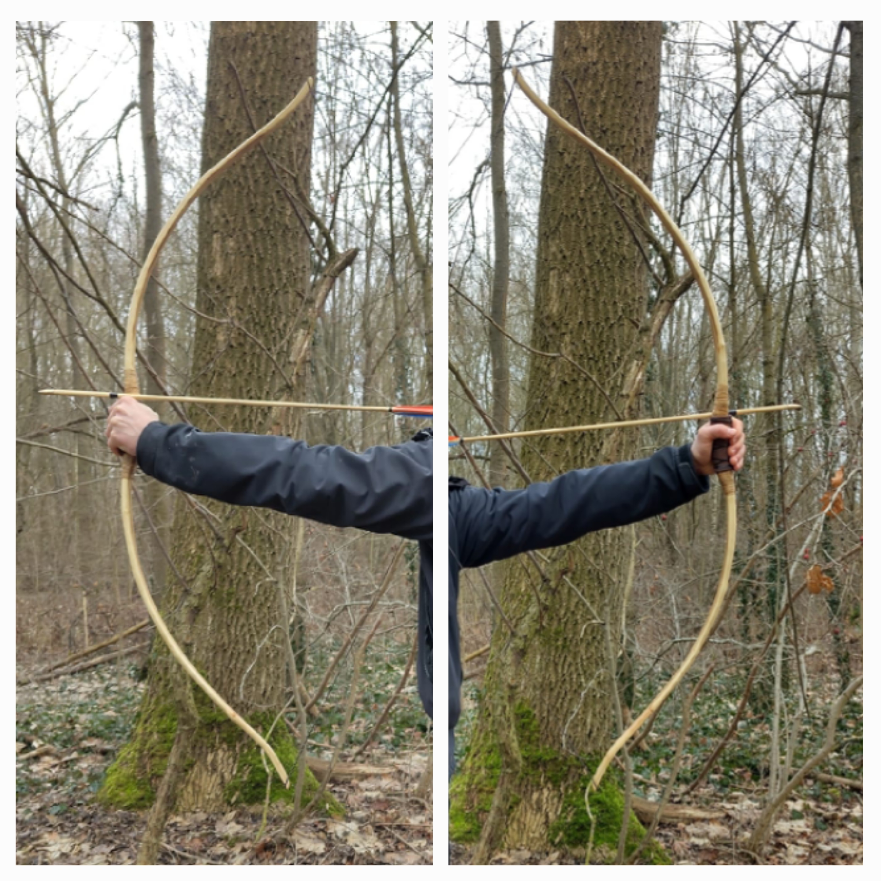

Vollauszug
Vollauszug

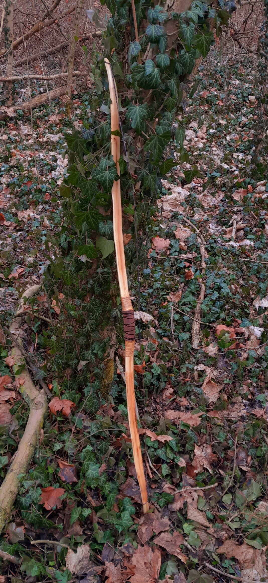

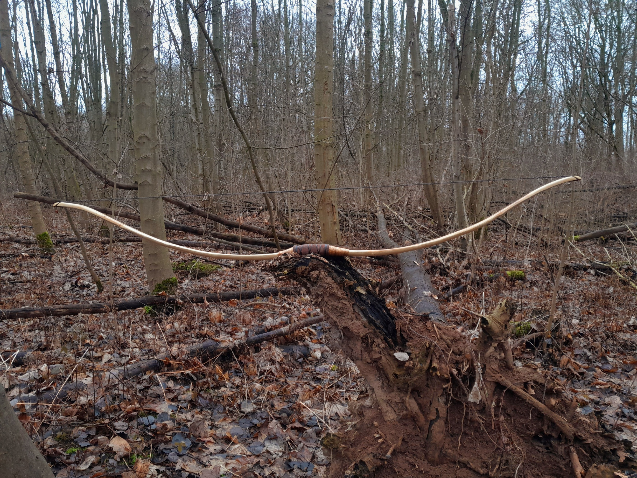

Standhöhe
Standhöhe

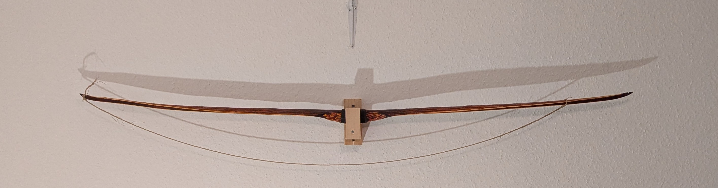

Direkt nach dem abspannen

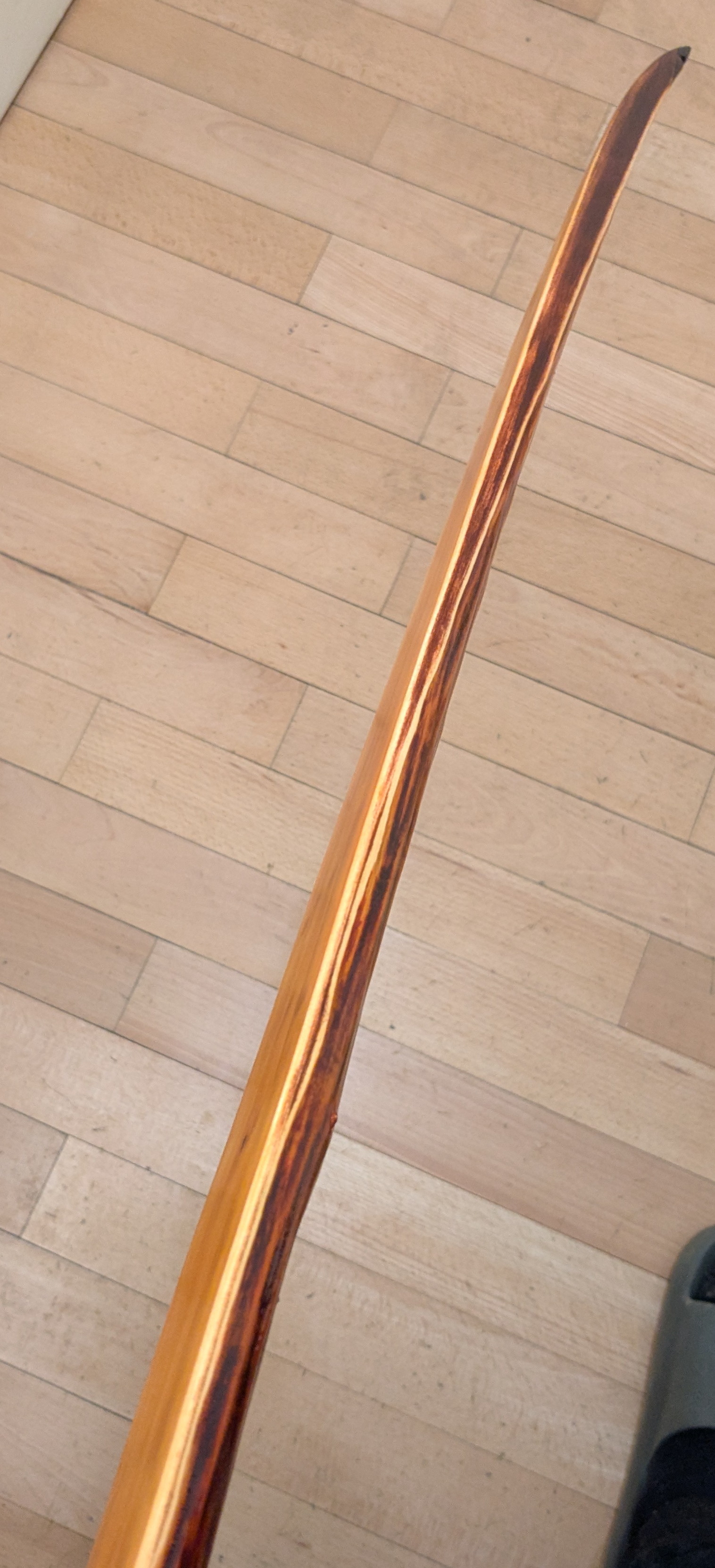

Rennstreifen, +10fps

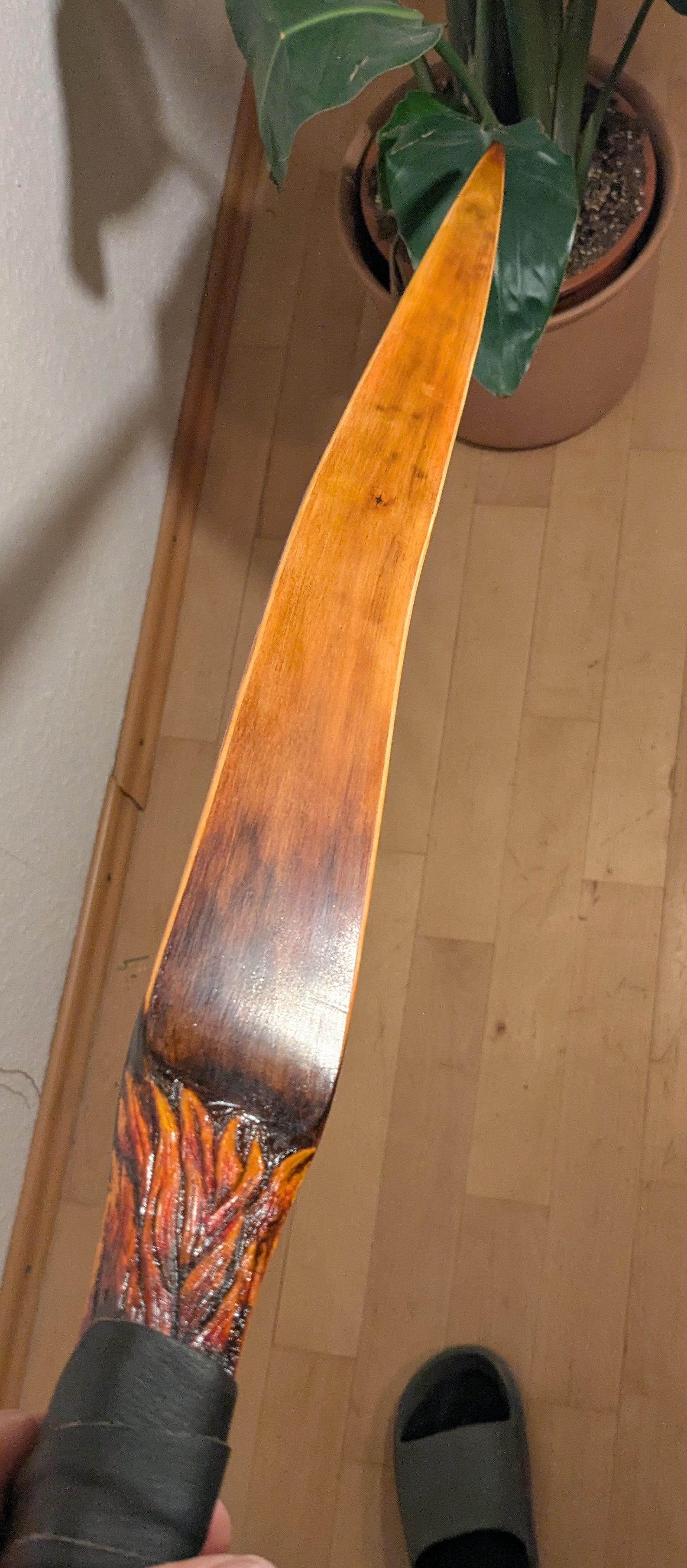

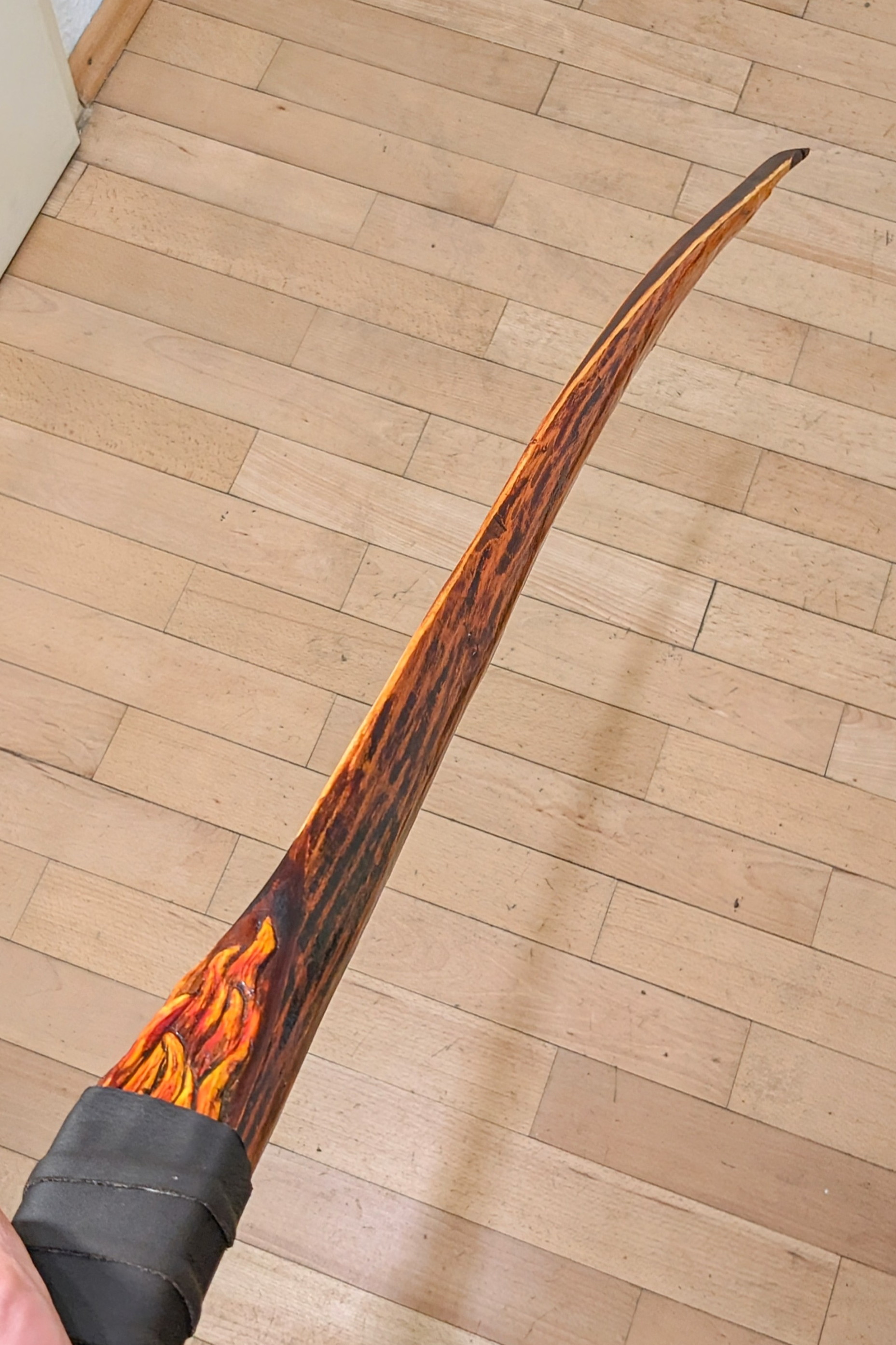

Nocke
Nocke

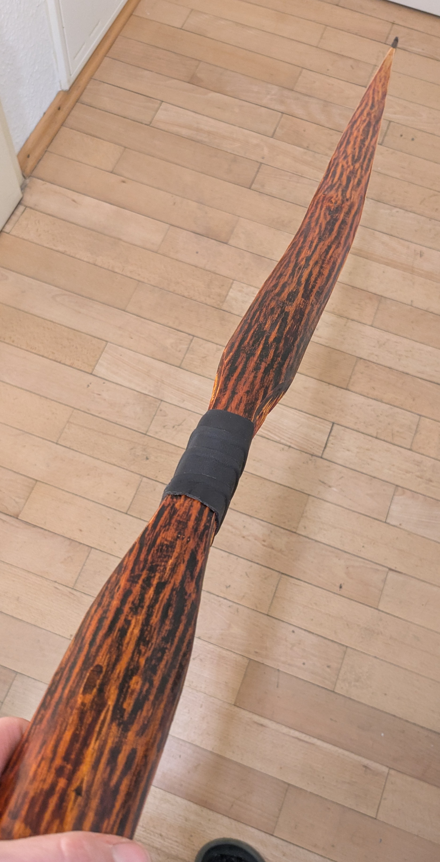

Griff
Griff
