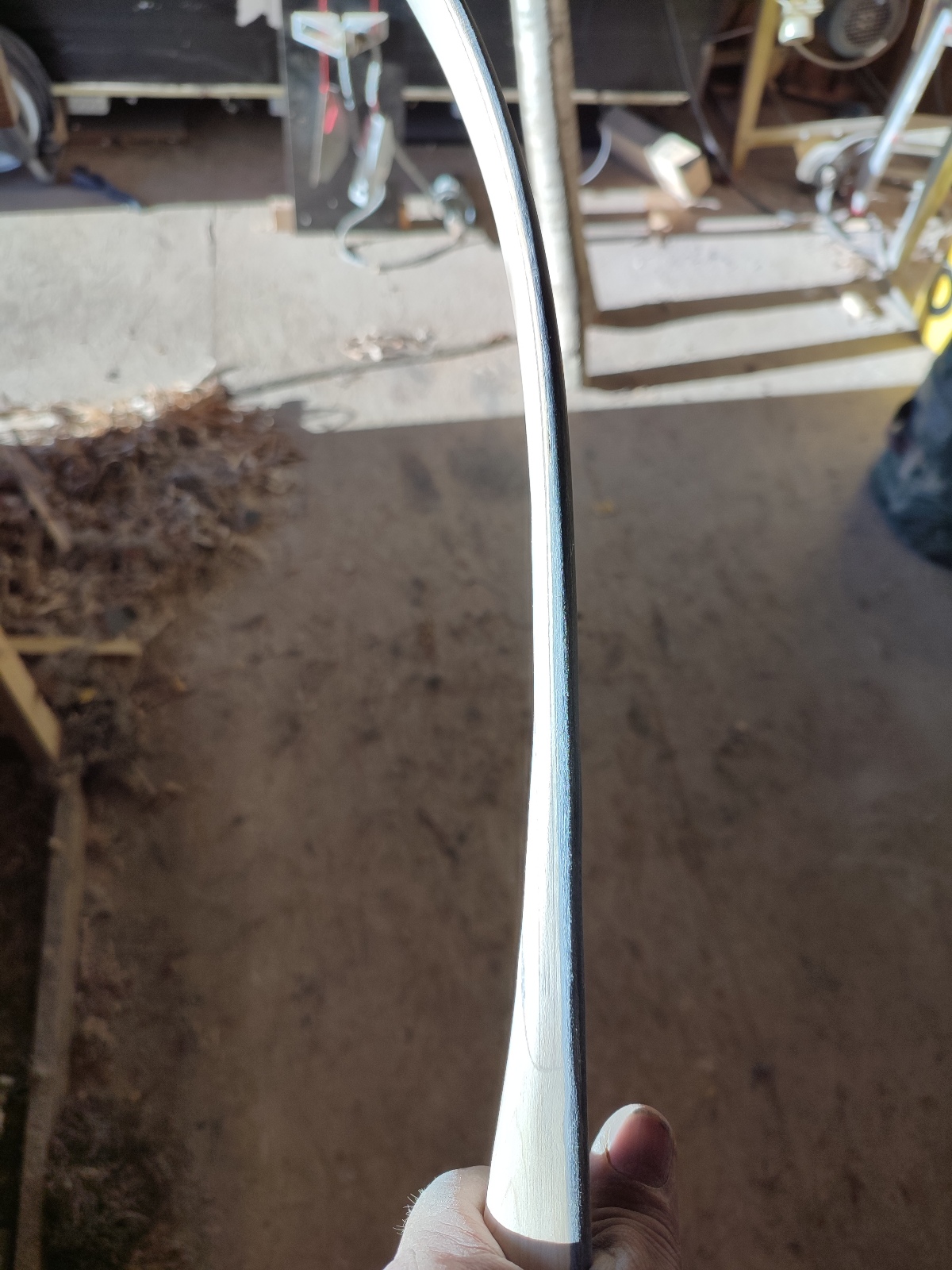

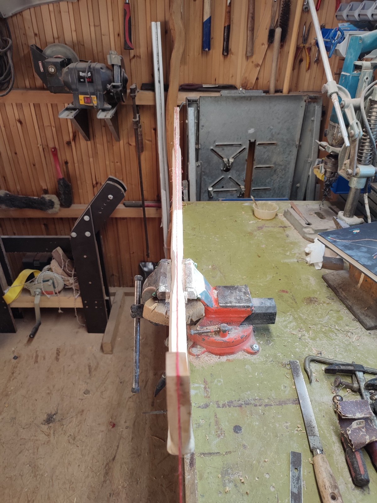

Wie ich sehe hat Chirurgs inspiration mit dem Werkzeug Früchte getragen 😊.
Ganz perfekt sieht der Verlauf der Rillen nähe Griff nicht aus. Hattest du das Gefühl dass die Verzahnung in einander passte?

Wo die Wellen drin sind am Griff , sitzt das Knochen Stück ;)
Das Horn hatte ganz gut gepasst. Alles weitere werde ich dann sehen. Ich kann die Tage den Bogen fertig Formen und dann kommen die Sehnen drauf.
Ja das mit dem Rahmen war ägerlich, aber mir ist es lieber es passiert vorher , als danach beim Tillern...

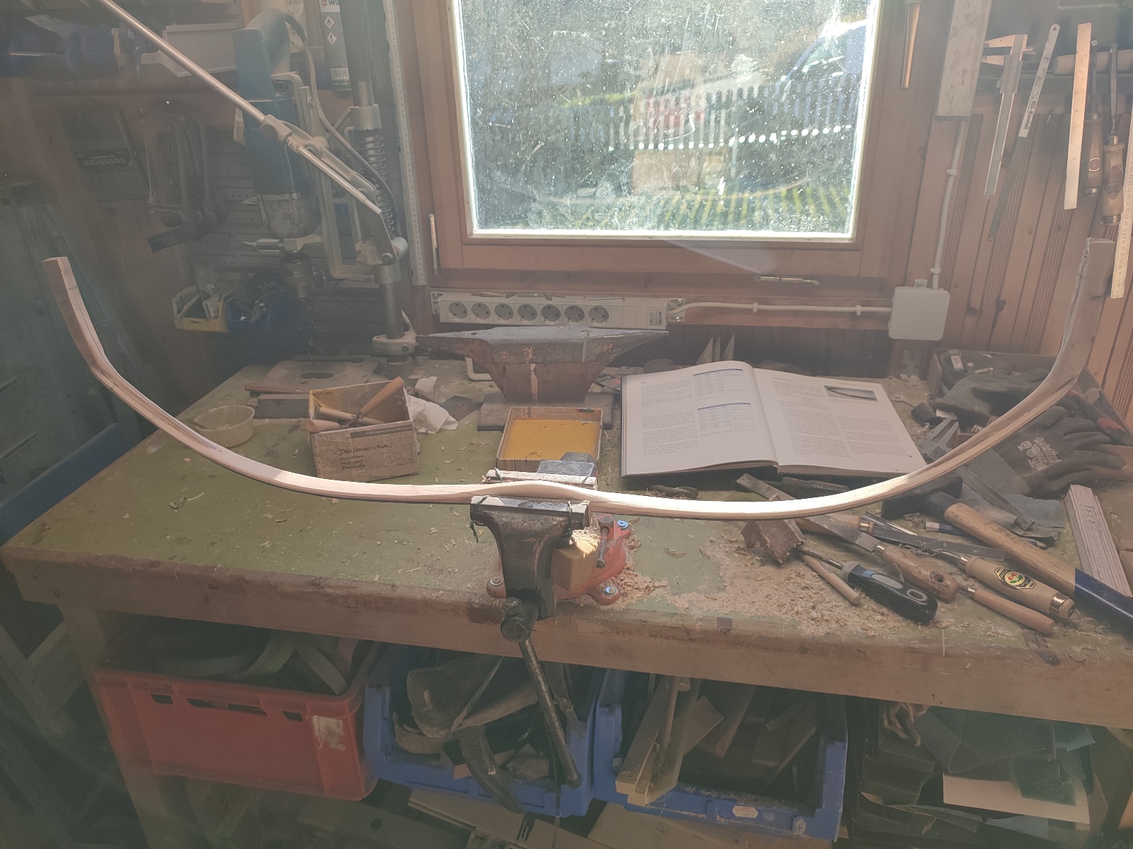

Hi Folks,

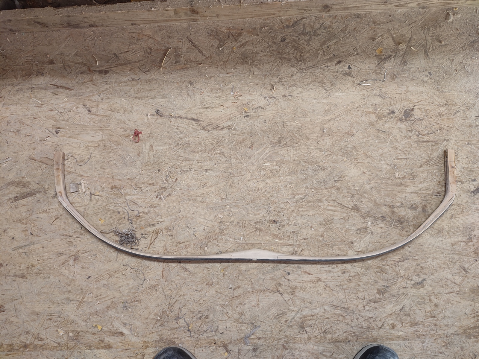

Heute bekam der Rahmen seinen endgültigen Dicken und Breitentaper. Da der Rahmen 120cm NtN ist, habe ich mich an einen ähnlichen Bogen im Buch von Karpowitz orientiert, der die selbe Länge hat und ein Zuggewicht von ca. 60#@28 aufweist.
Der Bogen hat zur Zeit ein Gewicht von 333g und eine Breite von 30mm in der Hauptbiegezone. Da kommen aber noch ca. 5mm dabei, sodass ich bei stabilen 35mm landen werde.
Jetzt muss ich erst die Sehnen fertig machen und dann kommt der erste Belag.

Sieht gut aus. Der wirkt optisch überraschend lang. Wie dick ist er denn jetzt an der dünnsten Stelle?

Bogenbas hat geschrieben: 08.04.2026, 20:34 Der wirkt optisch überraschend lang.
Mag sein isser aber nicht...
Bogenbas hat geschrieben: 08.04.2026, 20:34 Wie dick ist er denn jetzt an der dünnsten Stelle?
Am Kasan Auge ist er ohne Sehne bei knapp einem cm

1cm kommt mir schon recht dick vor. Aber ich hab mich eher für osmanen mit nur 42" länge eingelesen. Vielleicht macht das schon so viel aus...

Bei den aller meisten Bögen die in diesem Buch angegeben sind, ist dieser Bereich wesentlich dicker. Ich vergleiche aber nochmals die Werte mit den zwei Osmanen, die bei mir zu Hause sind.

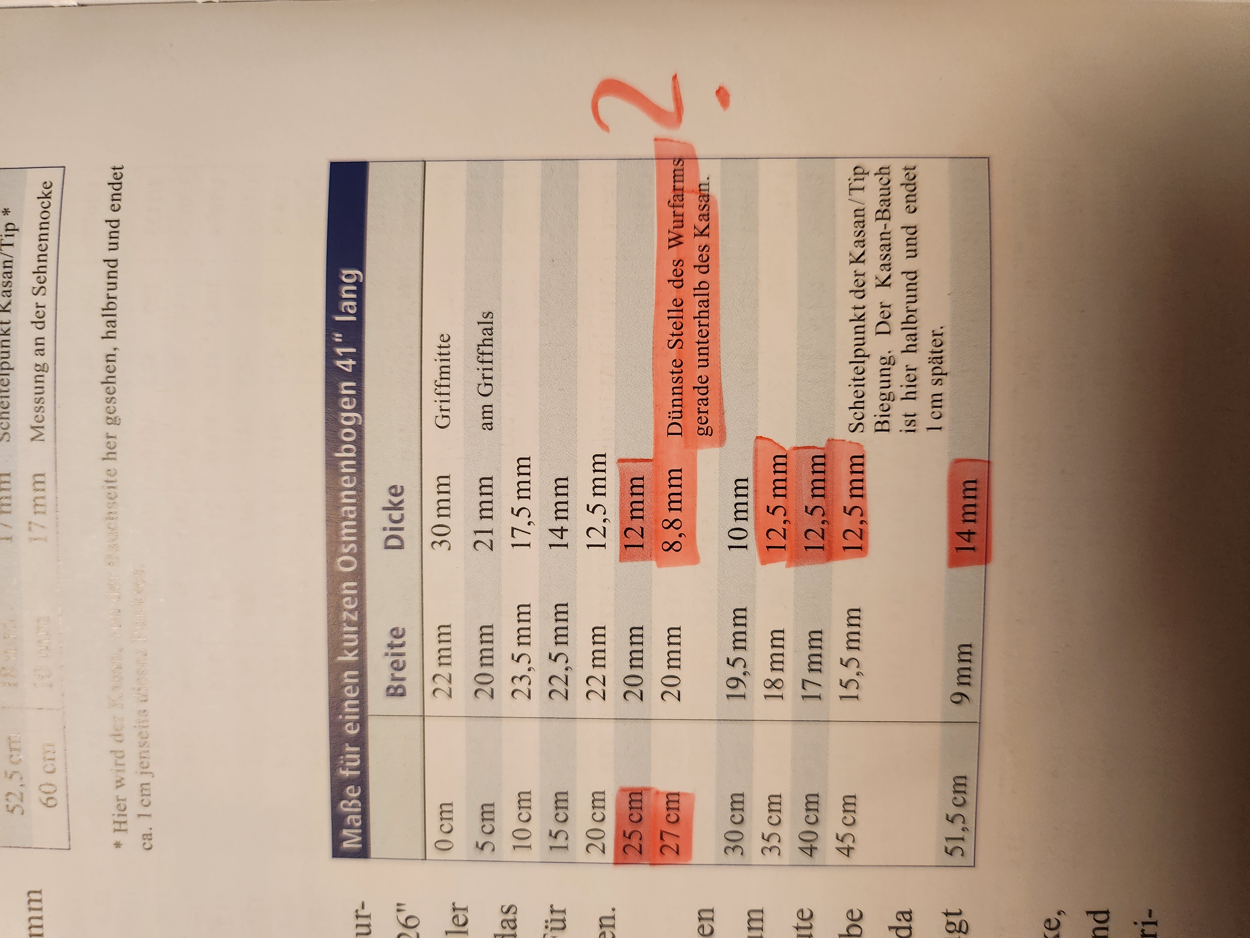

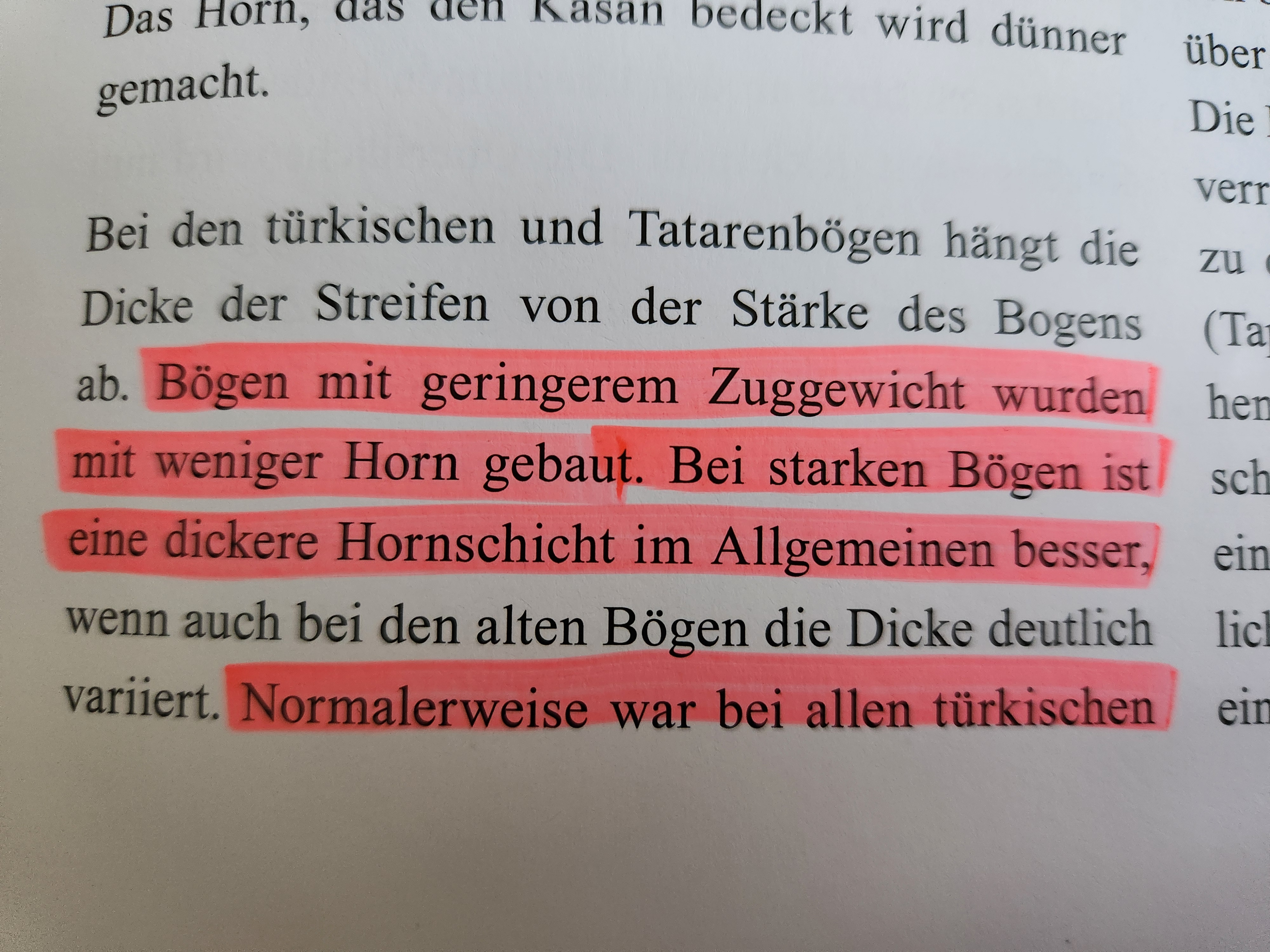

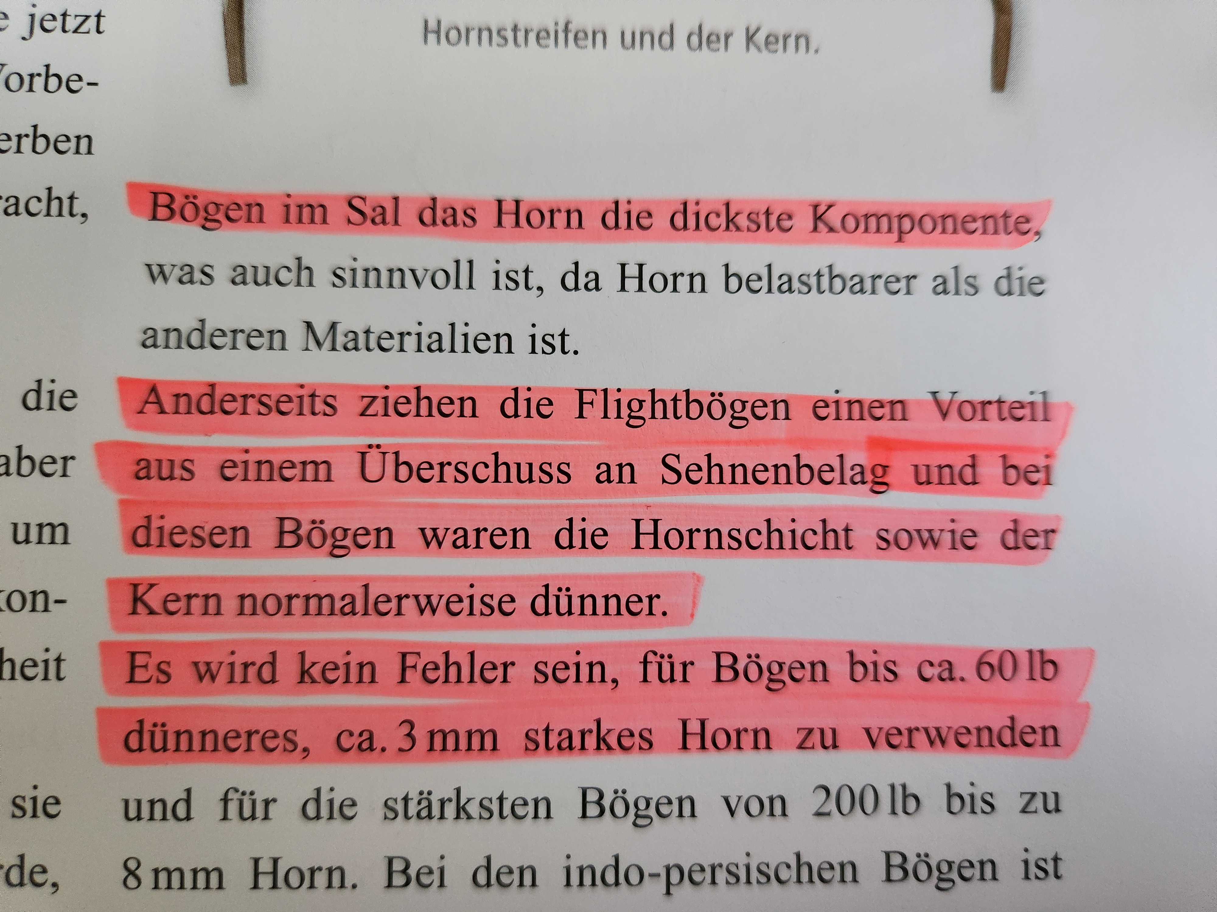

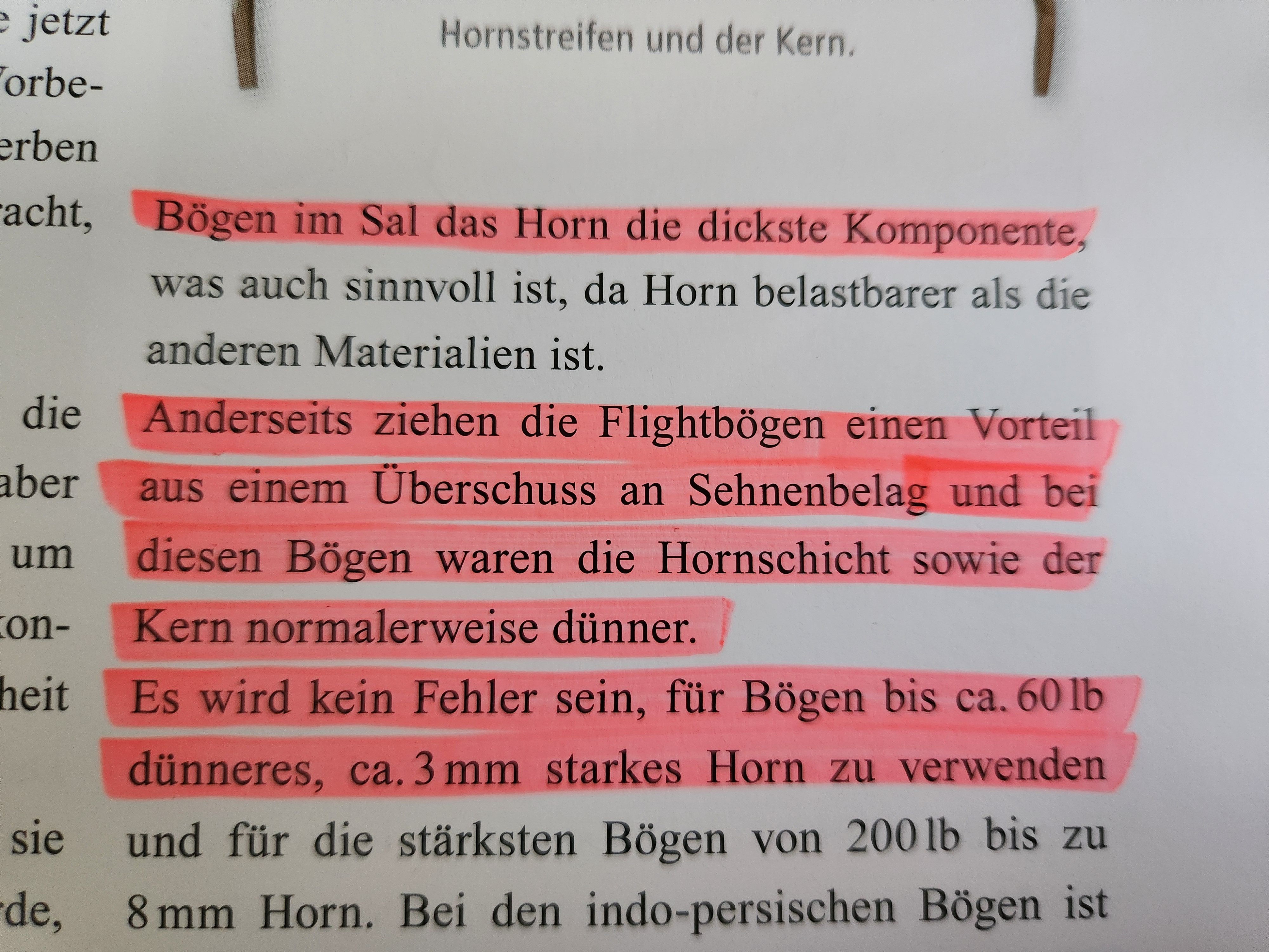

Hier ein paar Ausschnitte aus dem Buch, die zeigen warum ich glaub dass das zu dick ist.
In der Tabelle hab ich die Bögen markiert, die von der Länge her deinem am nächsten sind (aufgrund der Länge ist er schlecht mit den Flightbögen aus der anderen Tabelle vergleichbar). Bei den Maßen in der Tabelle ist das Finish (Leder usw) ja schon abgezogen. Im Sal kann man vermutlich davon ausgehen das 3 Schichten Sehnenbelag bei den abgebildeten Bögen aufgebracht sind. Wenn wir also an der dünnsten Stelle 3mm abziehen kommen die Bögen aus der Tabelle auf 8,6 bis 9,3mm. Wenn man von nur 2 Lagen Sehne ausgeht wäre es zwar schon 1cm, aber dennoch liegen diese Bögen bei 80-120#...
Und die folgenden Texte nur weil ichs speziell als wissen über Flightbögen interessant finde. Ich nehm an du machst nur 2 Sehnenbeläge um für Kolbingen fertig zu werden.

Der Übergang Sal zu Kasan ist für das Zuggewicht nicht so relevant...der Kasan soll sich richtung Vollauszug fast strecken.
Wenn der da zu weich ist , das wäre richtig blöd, quasi wie eine Schwachstelle im letzten Drittel ;) Ich meine ich hätte sogar 9,5 mm und habe 4mm Horn zur Verfügung um das später dem Vollauszug anzupassen. Das eigentliche Zuggewicht wird vom Sal erreicht.
Im Sal habe ich 4-5mm Horn um genug Fleisch zum tillern zu haben.
Es werden schon 2,5 Schichten werden...

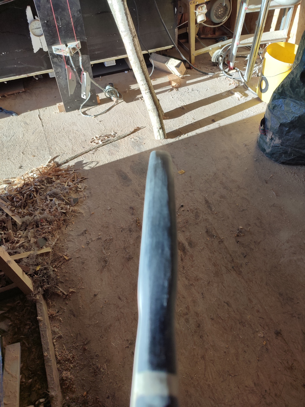

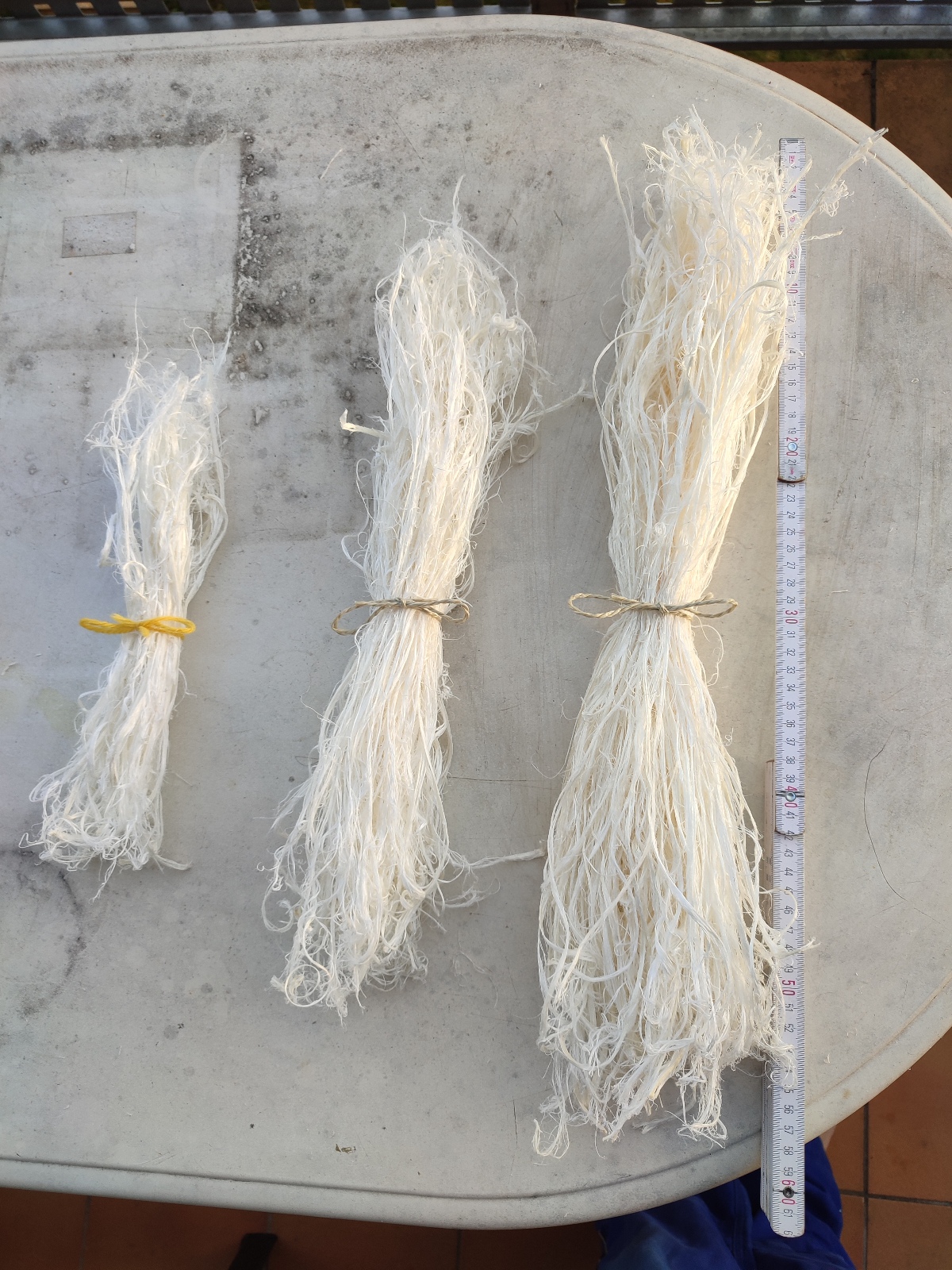

So heute durfte ich die Sehnen vorbereiten. Die einen sind so lang, dass sie vom Griff bis in die Siyahs reichen...
Morgen kommt die erste Schicht drauf.

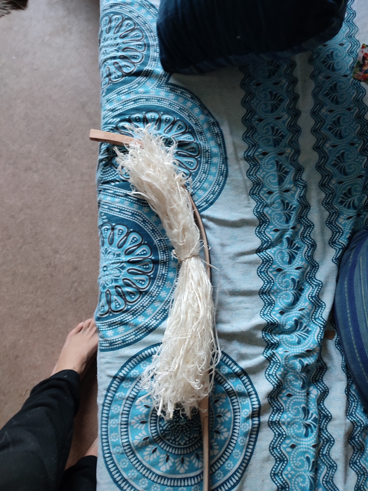

Ich habe zum Vergleich meine zwei ersten Osmanen die ich gebaut habe zu dem Flightbogen gelegt. Der untere ist kaputt und einen viel zu stärken Winkel im Kasan. Der hat zum Beispiel 70#@28''. Der obere ist von meiner Frau und 40#@26,5'', der Flightbogen liegt etwas unter meinem von den Maßen.
LG Markus

Wieviel wiegen die Sehnen?
Beiträge: 3552
Hat gedankt: 33 Mal
Hat Dank erhalten: 185 Mal
Re: Osmanischer Flight Bogen
Das lange Bündel hat 76g und alle zusammen haben 140g soviel werde ich bestimmt nicht brauchen...

Entschuldige das ich in deinem Baubericht so lästig bin, aber da du dich mit dem Kasanauge auszukennen scheinst... Ich hab die Maßangaben in dieser Tabelle immer für einen Fehler gehalten, weil hier am Kasanauge bzw kurz davor ja eigentlich eine massive Schwachstelle sein müsste. Aber hältst du die Dickenangaben für plausibel?
An der einen Stelle noch 12mm dick und 2cm weiter plötzlich nur noch 8,8mm?
Edit: Fürs Verständnis, die Maße ganz links sind der Abstand vom Griff.
Lg Christian
Beiträge: 3552
Hat gedankt: 33 Mal
Es kommt darauf an wie der Bogen gebaut ist. Wenn du sie mit einem ersichtlichen Winkel bauen solltest, ist es gut wenn die Stelle dünner ist. Ich habe ja keinen ersichtlich Winkel mehr, da kann man das Kasan Auge ruhig etwas dicker lassen. Ich verstehe die Maße so, dass sie zwar ohne Leder aber noch mit der 2-3mm Sehnenschicht angegeben sind. Ziehst du die von den 8,8mm ab , dann hast du nur 5-6mm an dieser Stelle, was mir zu wenig wäre. Ich würde das Horn an dieser Stelle 4mm dick lassen und auf 9,5mm gehen. Wenn es dann so sein sollte, das der Bogen am Kasan Auge zu steif ist, kannst du locker bis zu 1mm Horn abnehmen und so den Bogen auf das Zuggewicht tillern. So mache ich es zumindest, vielleicht gibt es noch einen anderen Weg, aber es ist schwer einzuschätzen wieviel Zuggewicht der Bogen am Ende haben wird.
