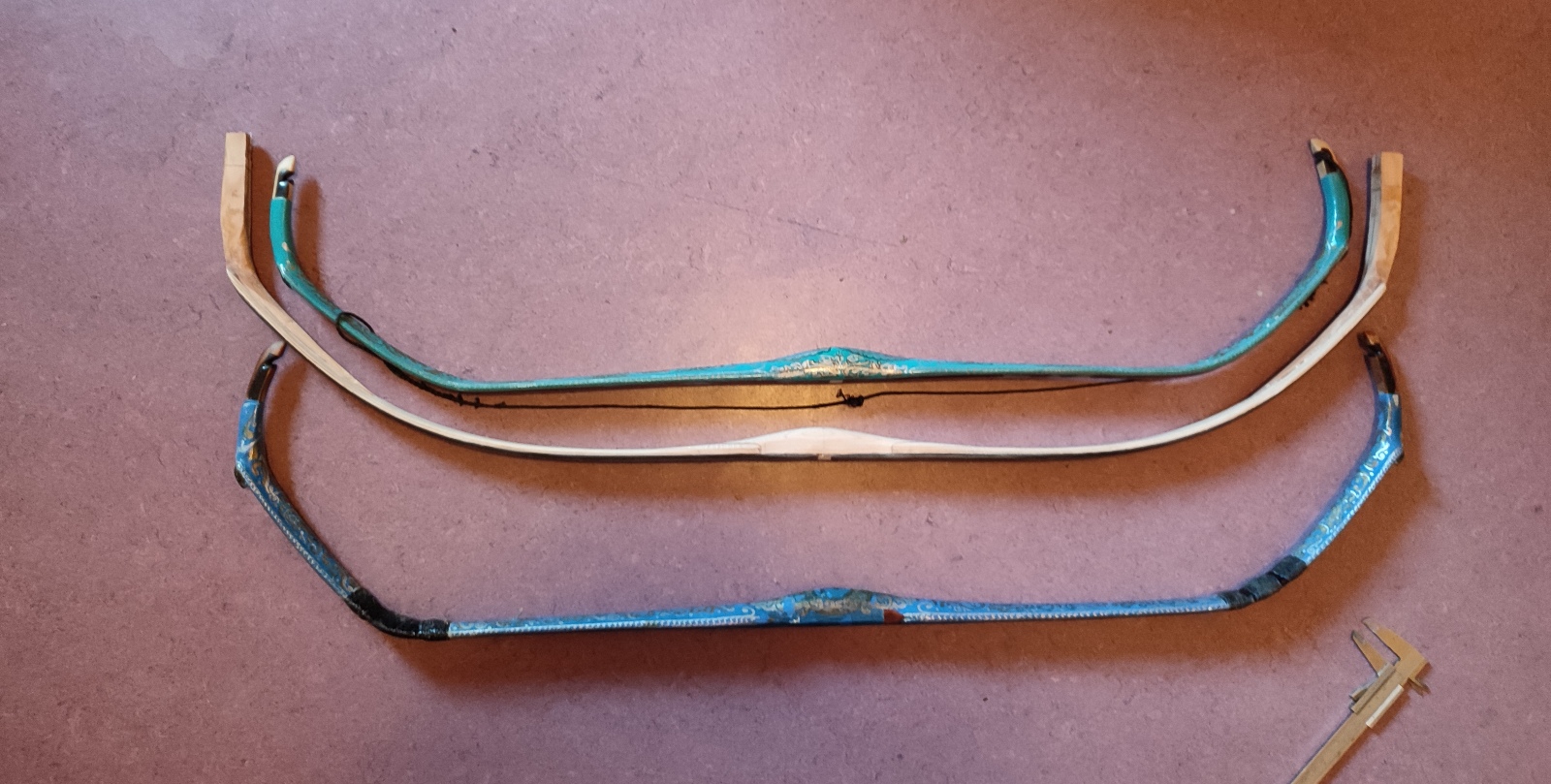

So heute durfte ich die Sehnen vorbereiten. Die einen sind so lang, dass sie vom Griff bis in die Siyahs reichen...
Morgen kommt die erste Schicht drauf.
Ich habe zum Vergleich meine zwei ersten Osmanen die ich gebaut habe zu dem Flightbogen gelegt. Der untere ist kaputt und einen viel zu stärken Winkel im Kasan. Der hat zum Beispiel 70#@28''. Der obere ist von meiner Frau und 40#@26,5'', der Flightbogen liegt etwas unter meinem von den Maßen.
LG Markus
