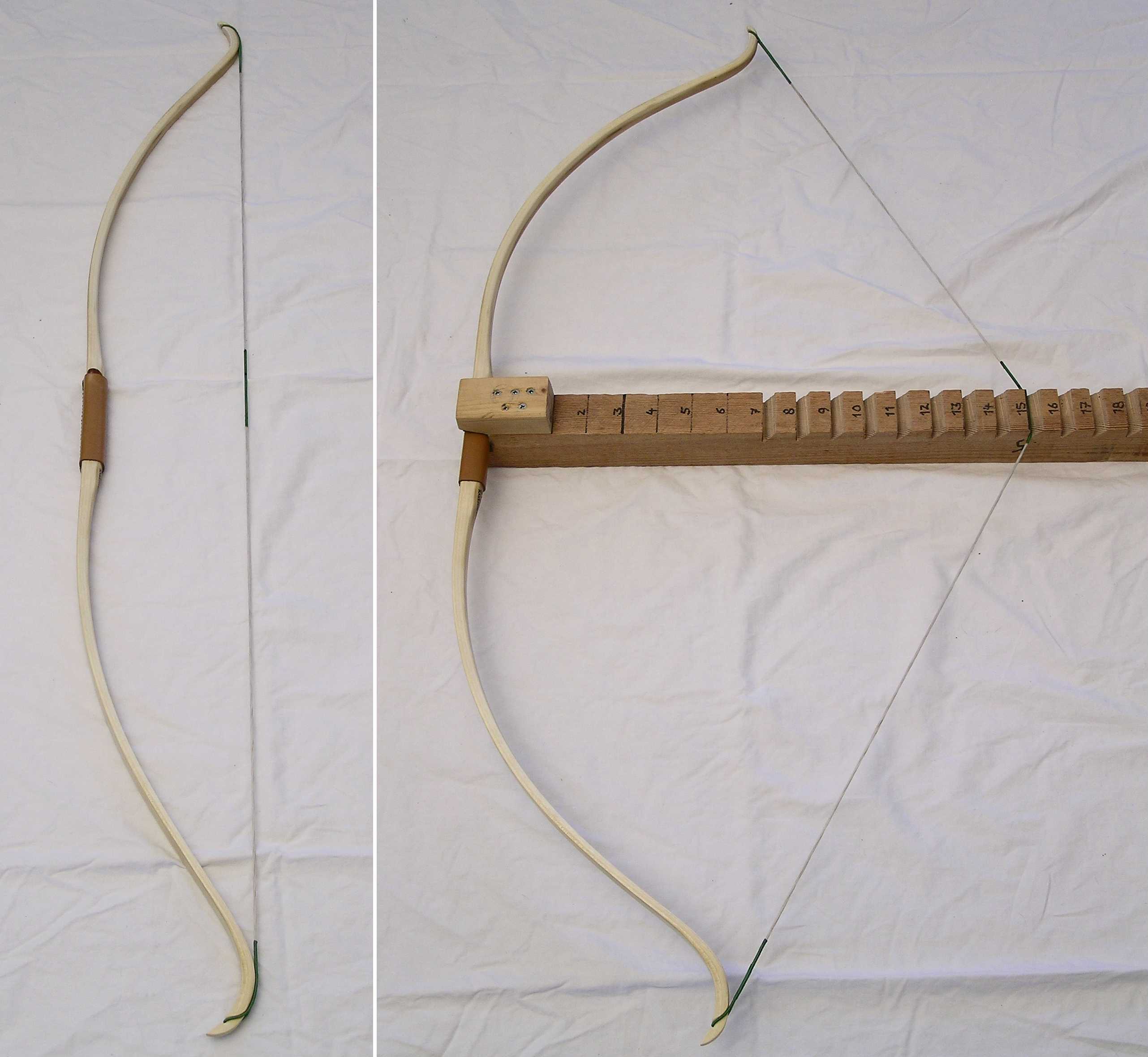

...links mein tillerbrett ,klappbar weil kein platz an einer wand .leider kein seil auf umlenkrolle möglich weil sich alle auf die nase legen würden ,und ich das ding nicht jedes mal an und abmontieren kann .

Hallo, ich aktivier mal den Thread neu.
Habe mir ein Tillerbrett gebaut, was ich aber noch nicht so ganz kapiert habe ist die Sache mit Abständen unter der Halterung.
Ich gehe also vom 0-Punkt 15 cm runter und dann mit 2,54cm Abständen(a 1 Zoll ?) runter?? Oder wie läuft das mit meinem Auszug muss ich den berücksichtigen??
Wollte meinen ersten Bogen jetzt mal in Angriff nehmen ! Habe einen Stev aus Eber-Esche und es sollte ein Bogen ohne Pfeilauflage werden ! Wenn möglich eine fast runde Form !! Kein Griffstückgeschnörkel !
- Firestormmd
- Beiträge: 3528
Re: Tillerbrett
Wie groß die Abstände zwischen den einzelnen Löchern oder Dübeln sind, ist prinzipiell egal. Es hat sich aber bewährt, dass die Abstände immer ein Zoll sind. Wichtig ist, dass du deinen persönlichen Auszug markierst, damit du nicht unnötigerweise zu weit tillerst. Es macht glaub ich am meisten Sinn, wenn du vom Bogenrücken, also nicht von der Auflage am Tillerbrett, deinen Auszug (zB. 28") ausmisst und rückwärts jeweils im Zoll-Abstand die Löcher bohrst. Unter die 15cm-Marke von der Auflage brauchst du keine Löcher machen, weil weniger als Standhöhe wirst du kaum tillern müssen.
