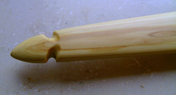

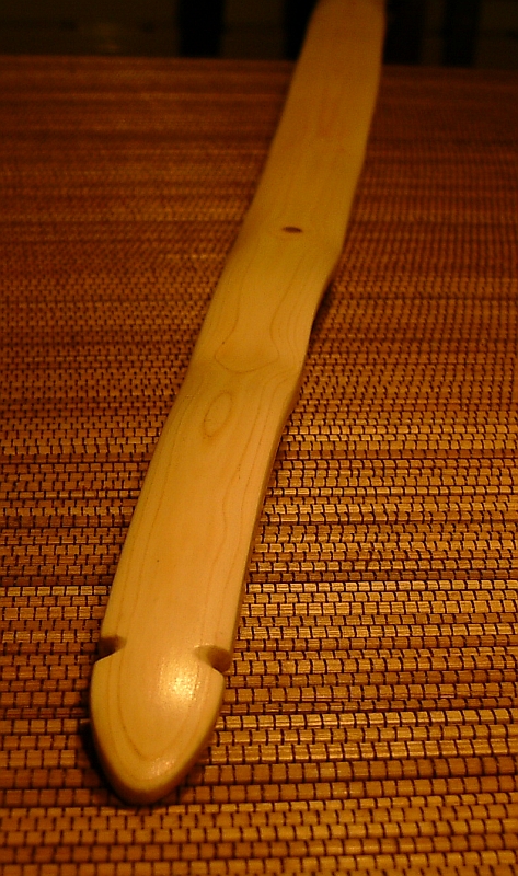

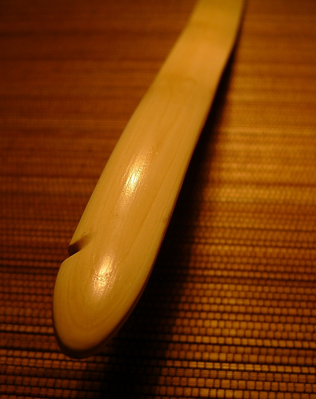

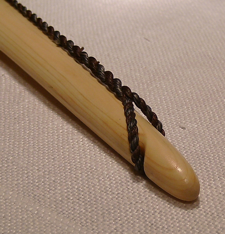

Ja, genau. Leichte Enden heißt ja ERST MAL v.a. OHNE ÜBERFLÜSSIGE Masse. Also optimiert.
Needle-Tips sind gar nicht erforderlich.
Als Anhang ein paar Impressionen meiner Fliederbogen-Enden:

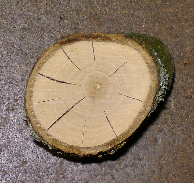

ja, ohne sorgfältiges Schneiden und Trocknen sieht Flieder so aus:

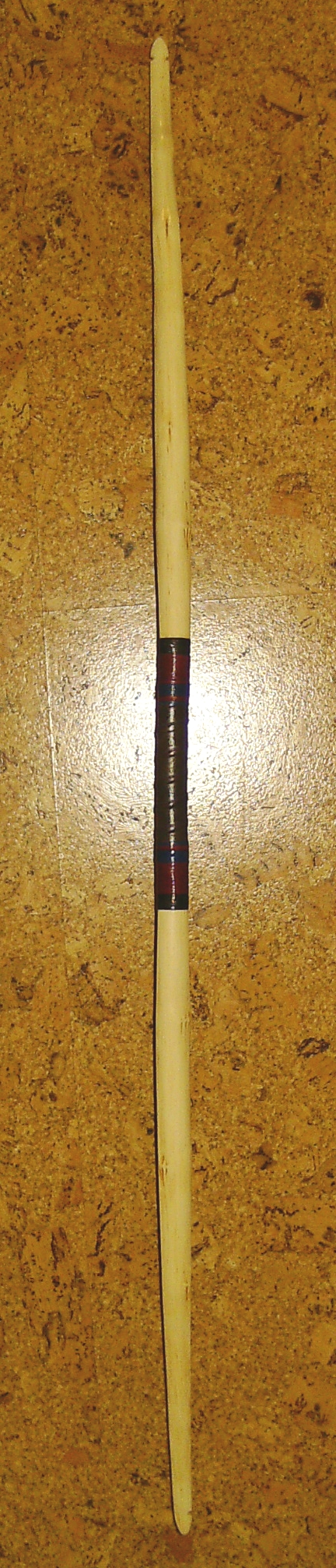

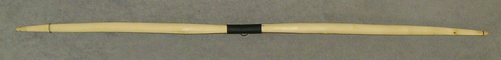

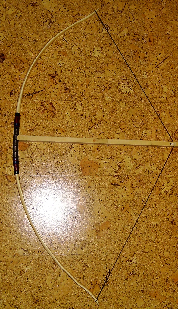

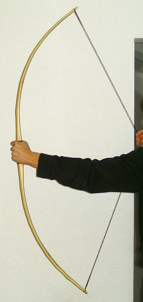

Gern... es sind aber mehrere Bogen!Sherrif Sherwood hat geschrieben:Mehr Bilder bitte vom ganzen Bogen.
Biddäää:
