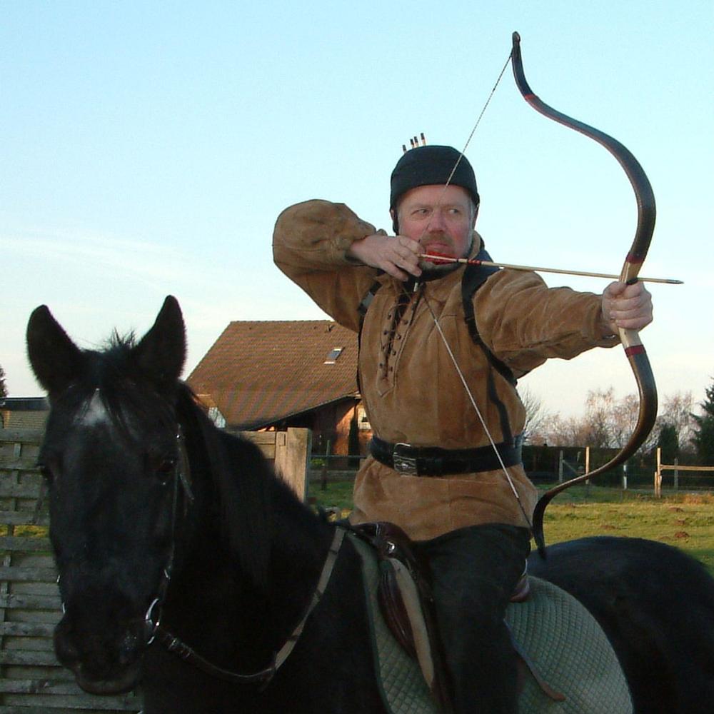

Snake-Jo hat geschrieben: Ein Bild vom Vollauszug stelle ich hier dazu, sobald ich einen Fotografen zum Pferd bekomme.  ;)
Falls sich das problematisch gestalten sollte gib Bescheid.
Das wäre glatt ein Grund, daß ich mich mitsamt Ausrüstung in die Kutsche werfe.
Skythenbogen
Verfasst: 15.12.2007, 17:17
von Snake-Jo
Nun hat es heute mit dem Auszugsbild geklappt. Es war schweinekalt, das Pferd (nicht mein Bogenreit-Pferd) etwas unruhig und ich bin eventuell auch nicht so schön in die Schulterspannung gekommen. Man sieht aber immerhin, das der obere Teil des Wurfarms annähernd parallel zum Pfeil kommt bei rund 28" Auszug.
Nach Betrachten des Bildes muss ich sagen, das der Bogen im Auszug wie ein ganz normaler Rb aussieht. Dass das abgespannt ein Duoflex ist und zudem auch noch aus Holz, sieht man eigentlich so nicht.
Vielen Dank für die Stellenangebote!  ;D
Ich mache übrigens auch noch sehr schmackhaften Wein.
