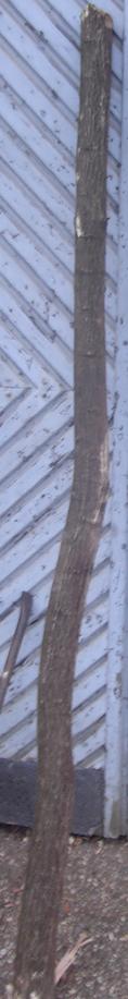

Sollten an meiner Diagnose - Prunus seritona - Zweifel aufkommen werde ich versuchen gute Schnittbilder zu machen, aber ich bin mir relativ sicher daß ich recht habe.
Wie sieht es eigentlich mit der Druckfestigkeit dieses Holzes aus? Kann man daraus einen 170 bis 175 cm Flachbogen mit rund 70# bauen? Normale Kirsche hat bei mir neulich in dem Bereich am Bauch gekniffen.
Lg Georg
Zuletzt geändert von captainplanet am 04.03.2010, 10:29, insgesamt 1-mal geändert.
70 Pfund würde ich dem Holz nicht zutrauen.
Hab selber bis jetzt noch keine Spätblühende Traubenkirsche gesehen, würde den Stamm auf dem Foto für Vogelkirsche halten.
Hallo captainplanet ich weiß zwar nicht wie es mit der Druckfestigkeit aussieht aber ich hab da eine interessante Seite. [url][/url]
Grüße aus Niederbayern Noggal

Es gibt solche und solche aber mehr solche als solchene
Steilpassfaenger hat geschrieben:
Wie gesagt, ich bin mir ziemlich sicher. Wobei ich Euch aber auch unfairerweise die Information vorenthalten habe daß es dort rundherum sehr viele späte Traubenkirschen gab die ich anhand welker Blätter am Boden sicher identifizieren konnte. Nur an diesem Stamm war grade keines mehr.

Sehr interessant bei diesem Holz: Ein olivgrüner Streifen zwischen Kern und Splint. Typisches Merkmal oder beginnende Krankheit?
Sorgen mach ich mir jedenfalls keine, diese Schicht dürfte etwa in der zug-und druckneutralen Zone in der Mitte des Wurfarmquerschnittes zu liegen kommen.

skerm hat geschrieben:
Der ist nur Zierde für einen schöneren Bogen, das hat das Holz so gewollt. Das ist ein klares Indiz, daß es ein guter Bogen werden will!

Nein, diese grünliche Linie ist nicht typisch für das Holz, sondern ein Zeichen, dass das Holz etwas arg nass lag. Dadurch sind Farbstoffe aus dem Kernholz herausgewässert. Ich habe das schon gesehen bei Zwetschge, Apfelbaumholz und natürlich Eberesche. Vielleicht spielt auch der Frost noch eine Rolle.
