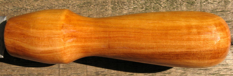

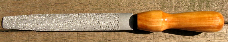

Wenn man einmal eine handbehauene Raspel benutzt hat, will man nie mehr etwas anderes, und jede Baumarktraspel wird zur Qual. Deshalb hab ich mir bei meiner letzten Bestellung bei Dick gleich eine solche von Herdim mitbestellt.
Ich dachte eigentlich ich hätte noch ein Heft hier, aber merkwürdigerweise ist es verschwunden. Da ich noch so einige nette Stücke Apfel hier habe, hab ich mir kurzerhand einen Griff selbst gemacht. Eine Dreh-/Dreckselbank habe ich nicht, also war Freiluftschneiden und Raspeln angesagt und was soll ich sagen, das Ergebnis kann sich sehen lassen:
Ich hab jetzt schon damit gearbeitet und was soll ich sagen: Vergesst den Baumarkt kram. Investiert einmal 30-35€ und kauft einmal was vernünftiges! Super Schnittbild, astronomischer Abtrag und so scharf das man damit sogar Hirnholz ohne ausfransen raspeln kann. Das hat sich richtig gelohnt!!!
PS: Der Griff ist vollständig freiform geraspelt!

schön geworden Galli
Ja diese handbehauenen Raspel haben etwas magisches an sich , die sind einfach nur klasse.

Saubere Arbeit Galli !
Für "ohne Drechselbank gemacht" sieht der Griff sehr gleichmäßig und rund aus.
