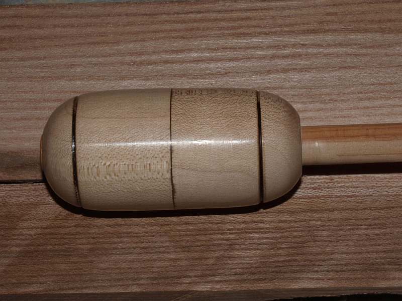

Warum machst du nicht so ein Teil, wie von mir beschrieben mit den Bohrungen am Bohrständer (s.10, mittig). Dauert ohne die Klebezeit ca. 10 min und fertig. Das Ding kann sich auch sehen lassen, hier z.B. aus Ahorn.
Abb.1: Nur mit Bohrständer und Bohrmaschine gebaute Heulboje aus Ahornholz, verschliffen und poliert, 60 x 30 mm. Borhrungen fehlen noch. Gewicht 10 g, ganzer Pfeil 40 g

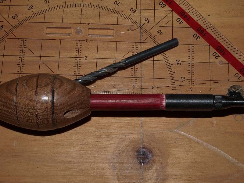

@Benz: Ich habe nun alle deine Versuche nachvollzogen und die gleichen Misserfolge erlebt. Also die oben gezeigte Heulboje aus Ahorn mit diversenen Bohrungen, Anströmrinnen und Pustelippen versehen, alles ohne Erfolg. Nur so ein leichtes Rauschen hab ich rausbekommen. ;D
Ich dachte mir dann: Eh, die ollen Japaner werden doch nicht jede Flöte so aufwändig konstruiert haben, selbst wenn sie mal ein Vorbild hatten. Das MUSS einfacher gehen.
Also am nächsten Ulmen-Körper einfach eine Bohrung ganz vorne im Winkel von 30° gesetzt und siehe da: fertichhhhh! 8)
Hier also das Erfolgsmodell, ganz aus Ulmenholz, baubar mit oder ohne Drechselbank.
Abb. 2: Ulmenflöte, von vorne

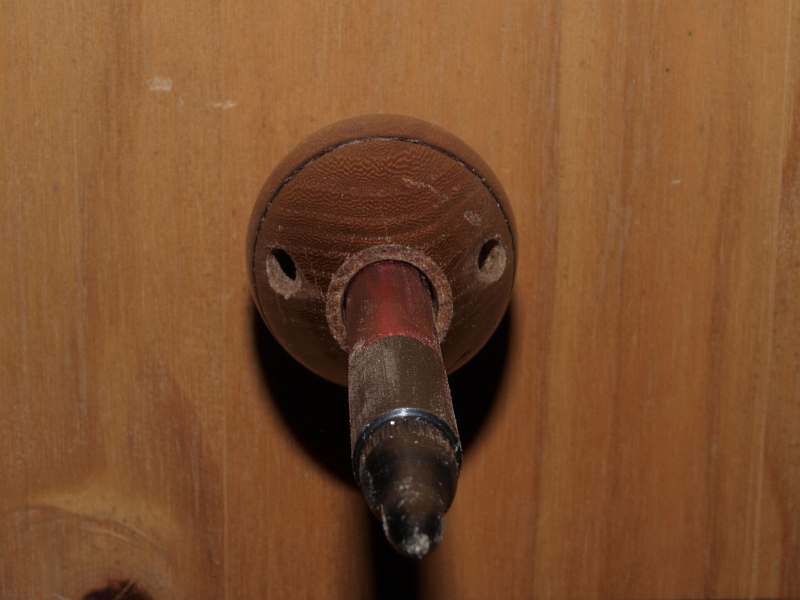

Abb.3: Ulmenflöte seitlich mit Bohrwinkel

Na das ist doch super :) Auch hier sieht man, das die Luft entlang der Oberfläche strömt, und dann nur eben so die Lippe streift und damit ins Schwingen gerät...
Total simples Prinzip... Mal gucken was die Anderen dann jetzt noch so weiter schönes bauen.

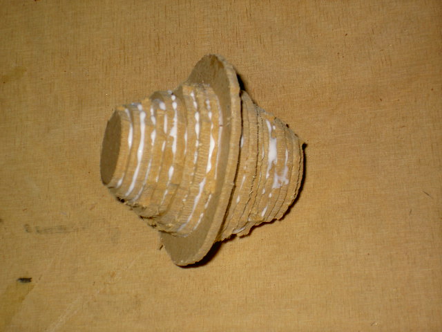

Hier ist die rohe Boje, die nun noch verschliffen werden muss.
innen hohl
innen hohl
Und um die Porösität zu umgehen, wird das ganze Ei dann nachher in Lack ertränkt :D . Deinen Bohrwinkel von 30° für die Löcher werde ich auf jeden Fall übernehmen.

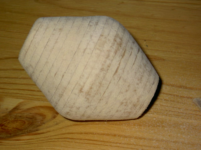

So, das Thema lässt mich nicht los und daher ist nun auch der Flötenkorpus heute fertig verschliffen worden. Die einzelnen Segmente sind durch die Klebefugen schön zu erkennen. Um das faserige Material zu unterstüzten, tränke ich alles mit Lack und bohre später einige entspannte Löcher hinein. Wobei ich auf jeden Fall die 30° von Jo für die Luftlöcher nehmen werde.

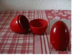

Heute kam der Korpus für einen meiner nächsten Versuche mit der Post:
Osterei an Weihnachten
da müssen die Löcher aber im ersten Versuch passen, das Ei ist zu schade um es zu versauen.........
Grüße benzi

Wo hast Du denn Dein Ei her? Ist das Holz?

das Ei ist von ebay und aus Holz, 9cm lang 6 cm am größten Durchmesser

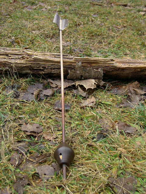

Zuerst flötete der Pfeil ein bißchen, dann popelte ich etwas mit einem völlig ungeeigneten Werkzeug an den Strömungslöchern herum und machte es noch schlimmer, bis gar kein Ton mehr heraus kam. Wenn ich also den Weg gedanklich zurück gehe, glaube ich zu wissen, was getan werden muss, damit die Flöte mehr flötet. Also werde ich etwas Holzkitt auftragen und schön modellieren.
So sah der Pfeil aus, bevor ich es richtig schlimm machte:

na gut dass ich mein Ei noch nicht angebohrt habe *was schreibe ich hier eigentlich ;D *
@Windmann lass mich doch bitte an Deinen Überlegungen teilhaben, denn auf dem Foto sieht es ziemlich so aus, wie ich es auch gemacht hätte?!
Grüße benzi
