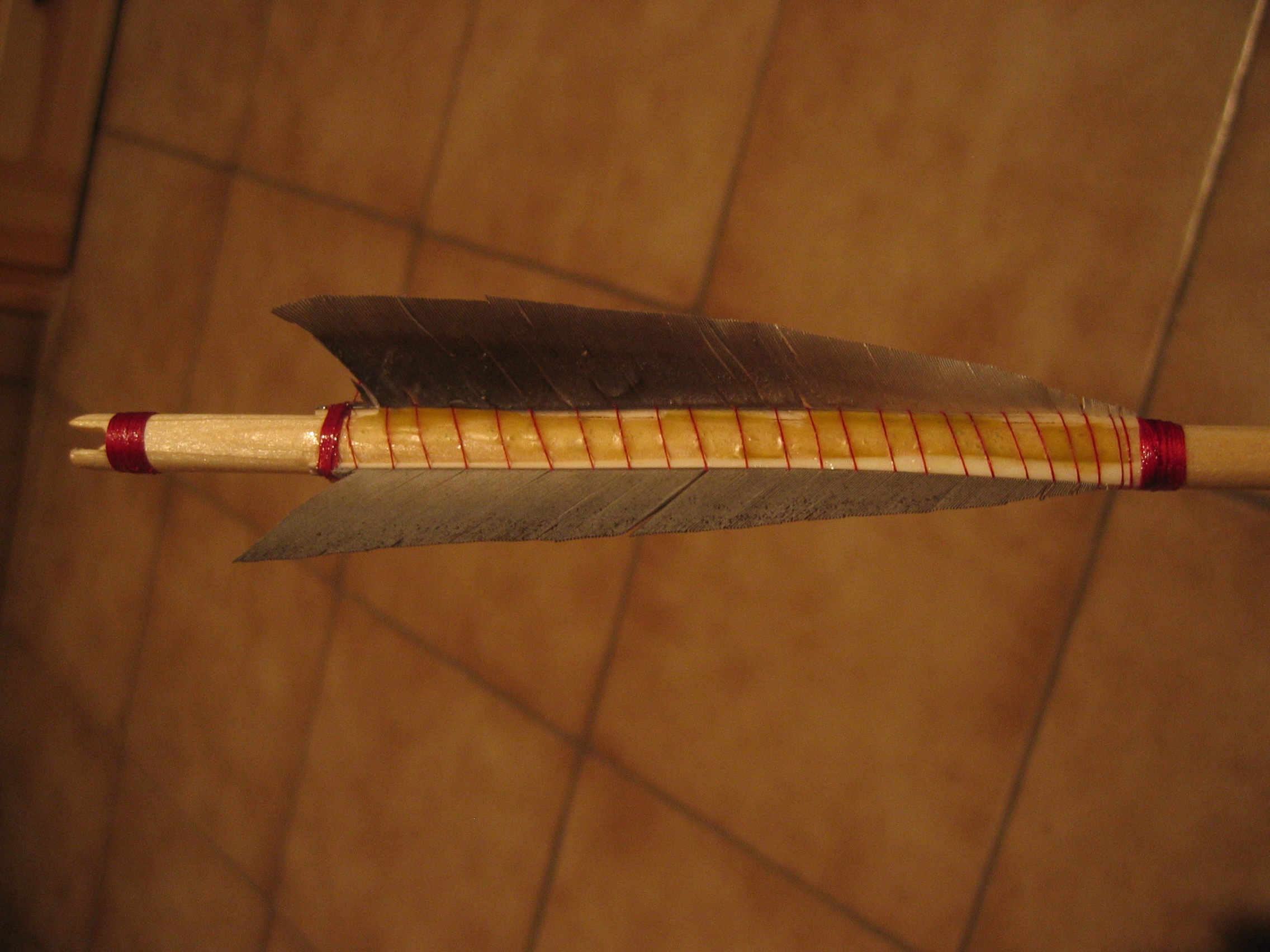

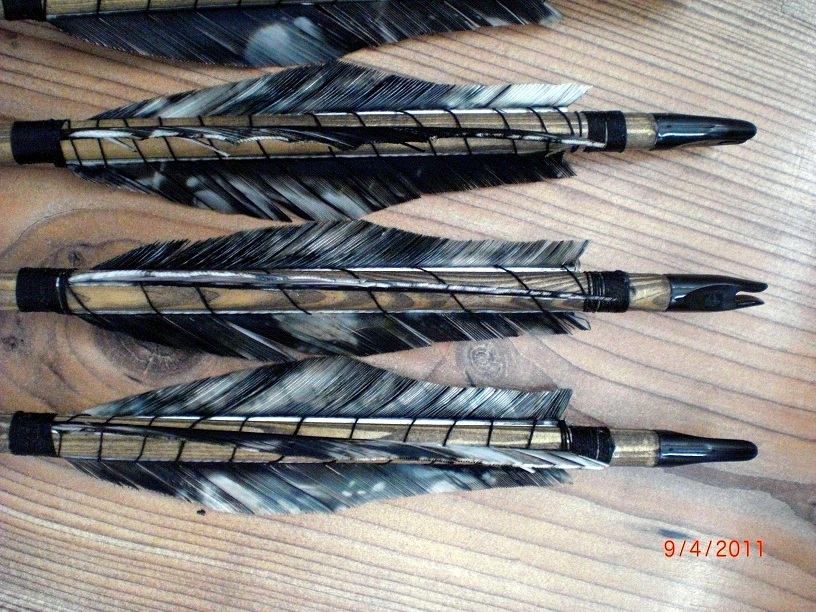

Bei: http://www.westwood-archery.de/Pfeilbau ... ITION.html gibt es diese Nocke. Da ich mir ohnehin neue Pfeile bauen musste bestellte ich mir einige und so sieht das Ergebniss aus.
Uploaded with ImageShack.us

Hmmm - Wicklung nicht so steil und die Federn am Kielende etwas abschleifen dann kannst du die Schlusswicklung besser wickeln. Diese Holznocken haben etwas scharfe Kanten kommt mir vor.

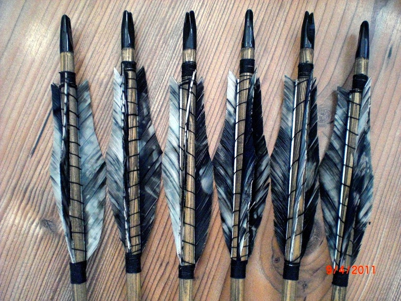

Diesmal: Zeder, 11/32", 5" old english, Horninlet, ausgewogen auf +- 10 gr.
Gruß Rolf

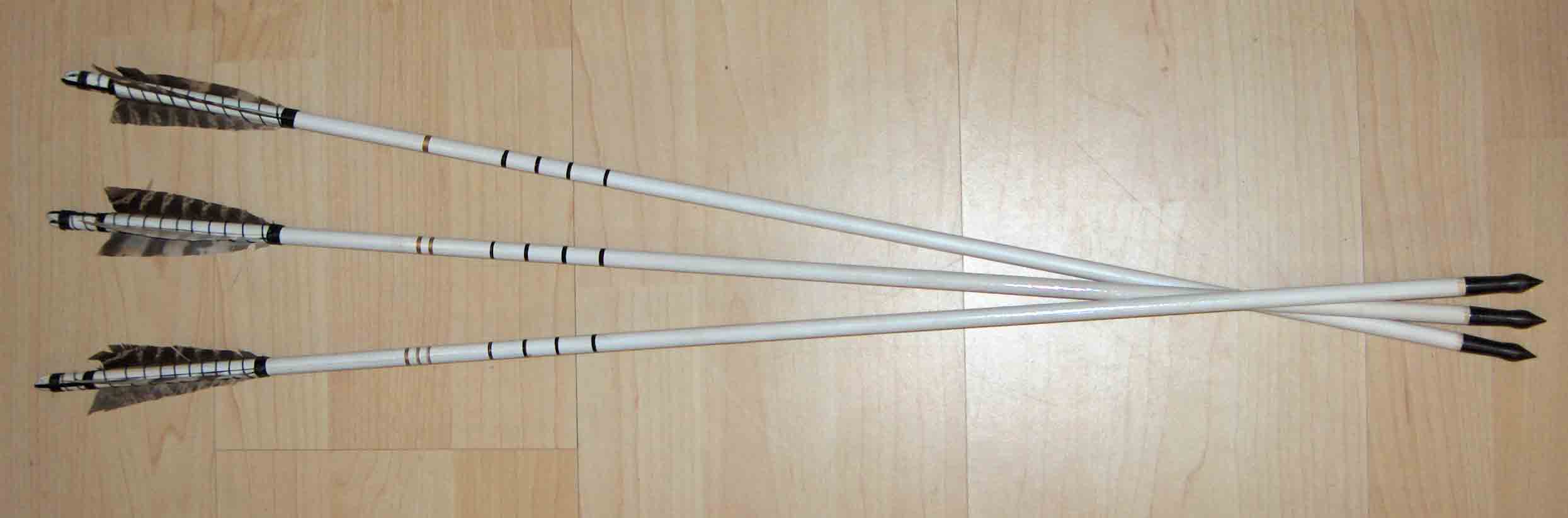

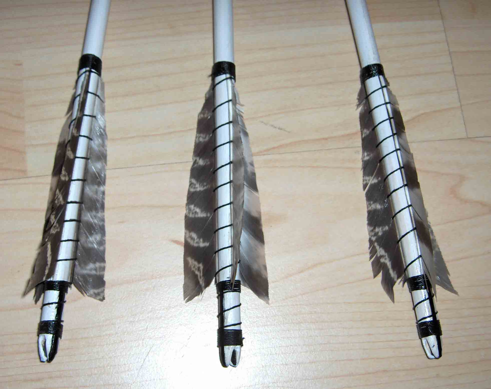

Ich habe auch mal 3 Pfeile gebaut. Das erste mal das ich Federn selber geschnitten habe, die Federn gewickelt und Selfnock mit Wasserbüffelhorn. Leider muss ich das mit dem Federnschneiden und wickeln noch ein wenig üben, aber ich stell sie euch doch vor. Danke nochmal an Newie für die Federn. Die 4 schwarzen Ringe bedeuten, dass die Pfeile einen Spine von 40-45 haben und die goldenen Ringe sind die Nummern von 1-3 und gleichzeitig die Gewichte. 1 ist der leichteste mit 29g, 2 hat 29,5g und 3 hat 30,5g.
Gruss Gerhard

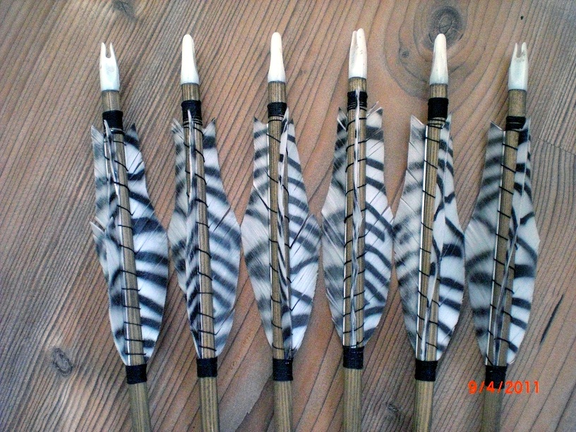

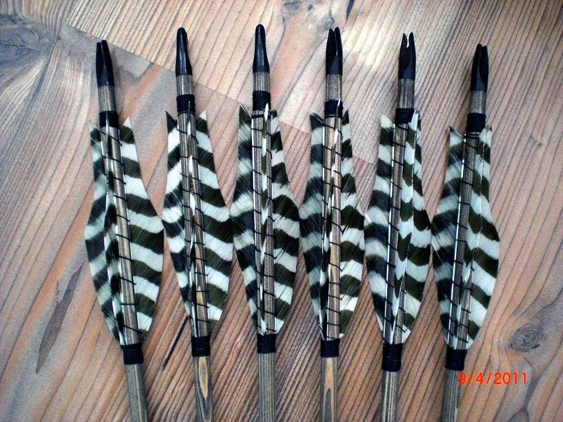

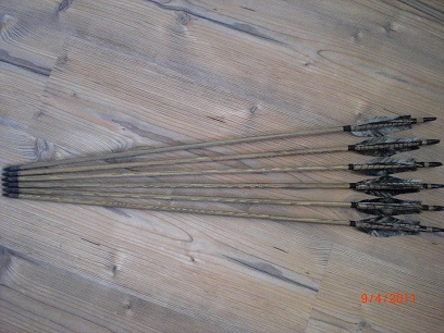

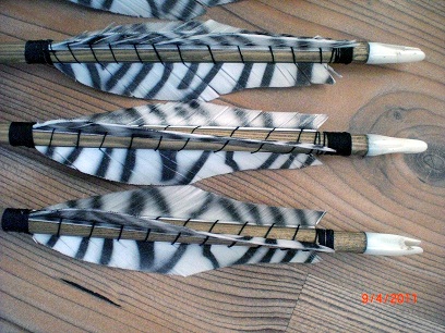

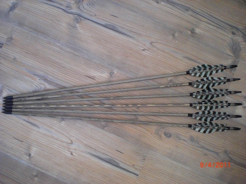

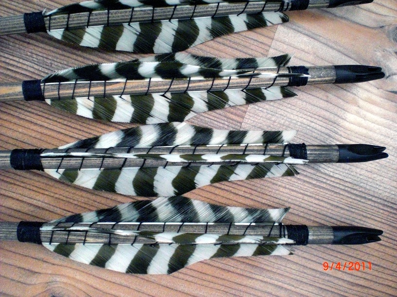

Hallo zusammen,

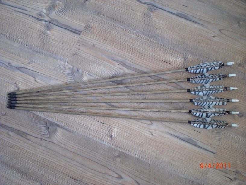

nun möchte ich auch mal ran. Hier meine ersten selbstverbrochenen. Bin eigentlich recht zufrieden damit...nur das Wickeln muss ich noch ein wenig üben... ;D ;D
Werte:
Spine: 55-60 lbs
Länge: 29"
Holzart: Kiefer
Federform: Legolas (BSW nennt sie so..ich finde sie toll.)
Federfarbe: 6x Zebra, 6x Tre Bark, 6x Bronze Barred
Nocke: Bearpaw Traditional
Spitze: 100 gr. Klebespitze brüniert

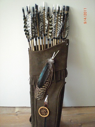

Und nun nochmal alle zusammen mit meinem Samick Spikeman 45lbs... ;D ;D
So, nun legt mal los..
Tom
...selbst der Kleinste vermag den Lauf des Schicksals zu verändern...
Pyromir
Beiträge: 721
Re: Pfeilpräsentationen 2
Beitrag von Pyromir »
Moin,
Das sieht nach guter bis sehr guter Arbeit aus. Nur eines würde mir Sorgen bereiten: Das gewählte Design kommt dem "optimal getarnt" ziemlich nahe. Hoffentlich suchst Du Dir nicht einen Wolf. ;)
Marc
Nachtrag: Schöner Köcher, wo gibt es denn so etwas?

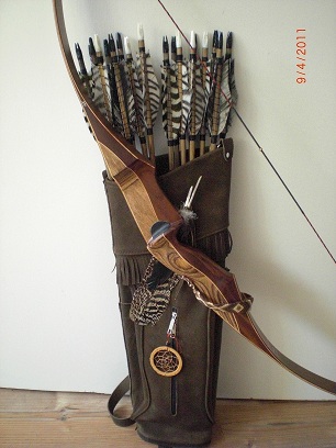

Bedwyr
Beiträge: 58
Registriert: 26.11.2010, 08:43
Beitrag von Bedwyr »
Pyromir hat geschrieben:Moin,
Marc
danke Dir. Auf die Sucherei freu ich mich auch schon. Bis jetzt ging keiner daneben....bis jetzt. ;D ;D ;D
Den Köcher gibt es hier..bin voll zufrieden. Möchte mir aber irgendwann einen breiten Gurt annähen.
http://www.bogensportwelt.de/Rueckenkoecher-BIG-PACK
Tom
Ps.: hier noch ein Bildchen ohne Bogen...

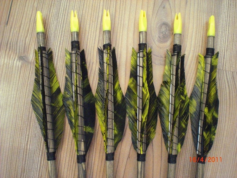

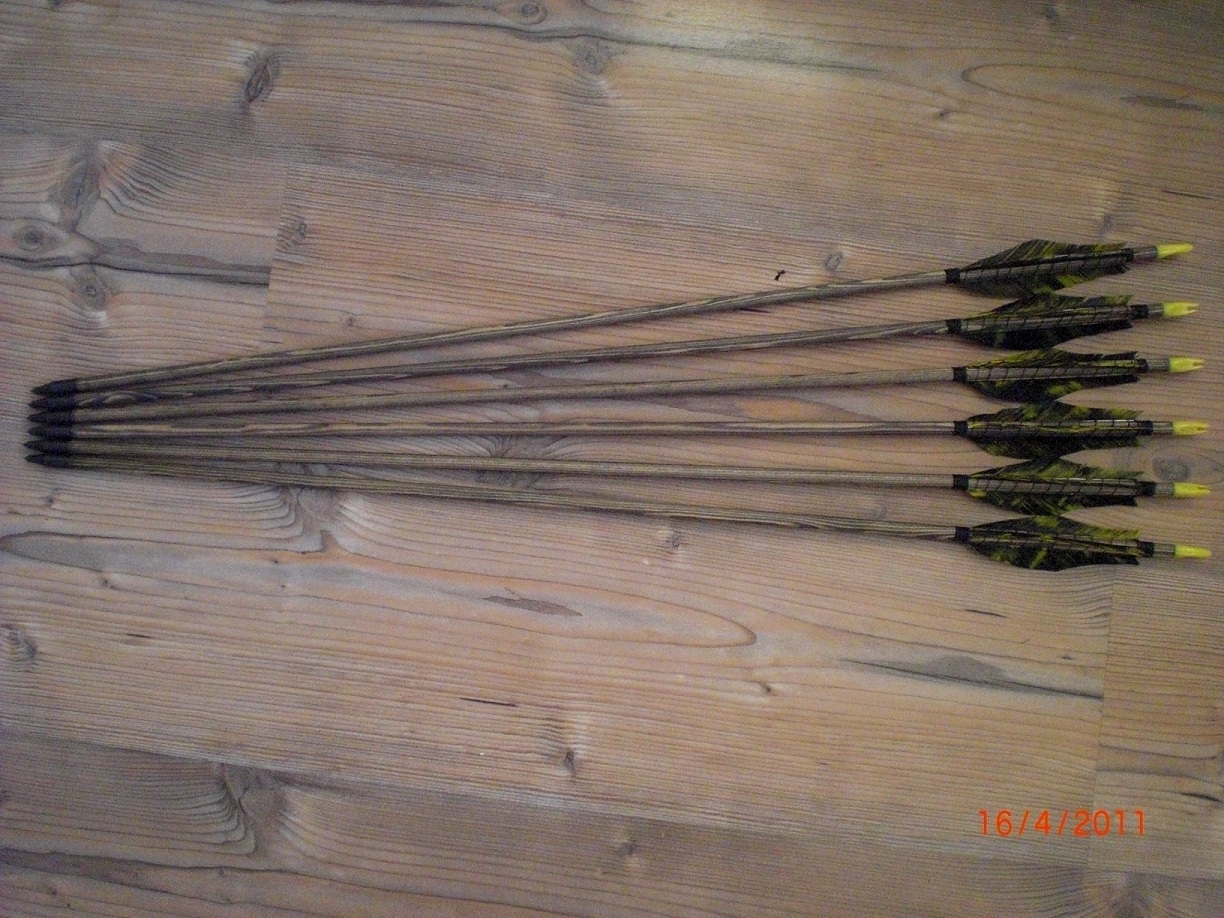

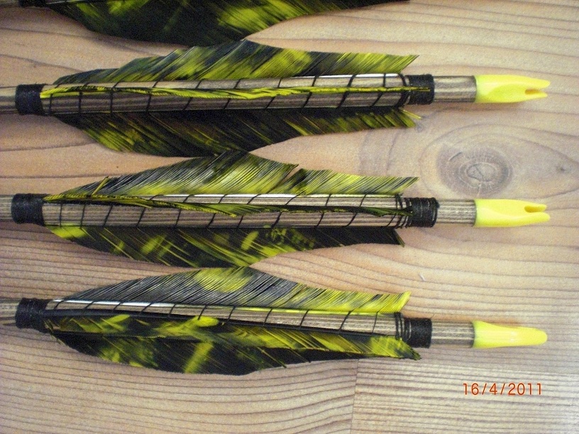

Hallo zusammen,
hab gestern mal wieder gebastelt und das ist dabei herausgekommen... :)
...aber auch hier ist mir das Wickeln einfach nicht so gelungen.
Euer Tom
