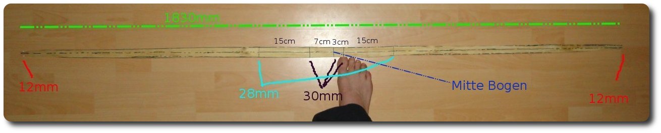

So TomTom, hier die Vermessung des Bogens. Den Dickentaper allerdings darfst du selbst rausfinden, der iss aber auch holzabhängig, von daher Käse da meine Maße anzugeben.

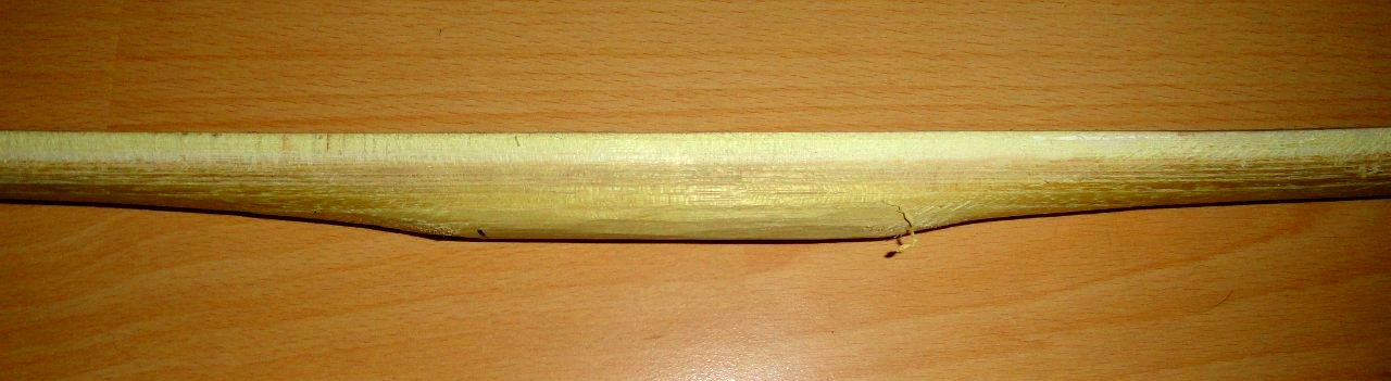

Aso, fast vergessen, die Robinie (Black Locust) ist MIT Splint!

hast du den splint vorher irgendwie getestet ober hält?
- Blacksmith77K
- Beiträge: 6025
- Hat Dank erhalten: 3 Mal
Re: *The Challenge* Blacksmith vs. Yew
Ja ich habe den ultimativen Splinttest gemacht...
Ne, quatsch... warum soll der net halten?

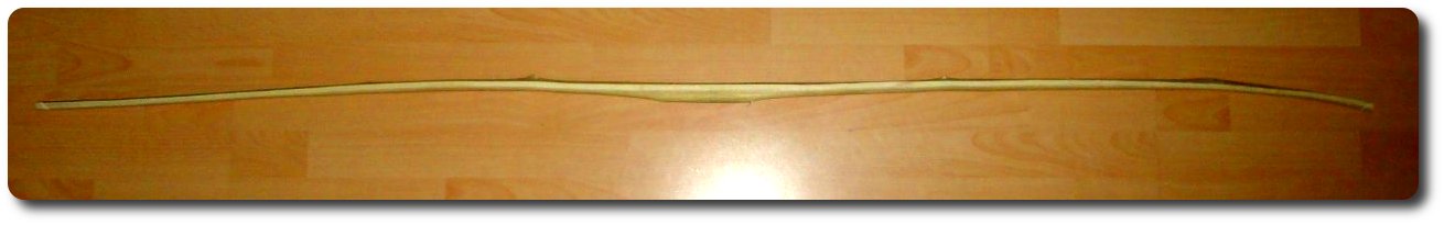

Für dich noch ungespannt:
@Galli:

hab öfters gelesen das der splint bei robinie nigs is die anderen sagen nur wenn der beim trocknen reist und die anderen sagen dasser gut is

Ja und nein. Finish der anderen Bögen kommt und wie das Holz mitmacht, biege ich noch weitere. Ein fetter +100#er steht ja noch aus.
