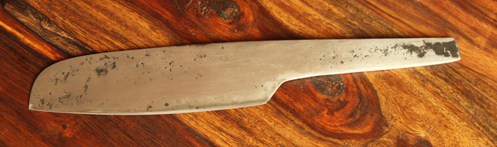

Heute habe ich eine meiner neuen Gasessen das erste mal auf Hochtouren laufen lassen.
Dabei ist nebenbei ein etwas anderes Küchenmesser entstanden (ungeplant).
Nichts besonderes und sehr spartanisch, wollte nur mal ein Feedback zur Designeinschätzung hören.
32cm lang 160g schwer
56si7 sehr dünn ausgeschmiedet.
Schwerpunkt liegt genau am Übergang zwischen Klinge und Griff.
Ob das Design so bleibt, oder ich noch einen Griff aufbaue weiß ich noch nicht genau.
Je nachdem wie sich damit abeiten lässt.
Klar, ein Griff aus tollem Holz ist wunderschön, finde aber das dieser Monostahlaufbau auch etwas hat.
Nebenbei habe ich heute das erste mal eine Feuerverschweißung (mit Borax) gemacht, das ist auch klasse^^
Gruß Rizzar
Gruß Rizzar
Re: Messer die 6. - (ab 24.06.2012)
Sehr schön.Ist das eher eine japanische Form?Einen griff oder zumindest eine Wicklung fände ich aber schon angebracht.Vielleicht denkst du mal über eine schöne Wicklung nach.
Gruß Peter.
Gruß Peter.
Ist eher Freestyle, obwohl ich mich ganz gerne an Santokus und diesen Gemüsemessern orientiere.
Griffwicklung passt nicht so wirklich zu einem Küchenmesser wegen der Hygiene.
Also, falls da etwas hinkommt, dann wird es ein festes Material.
Hats recht,dachte nur,es würde optisch sehr gut passen.Eine Wicklung könnte man auch überlackieren,dann wärs hygenisch.

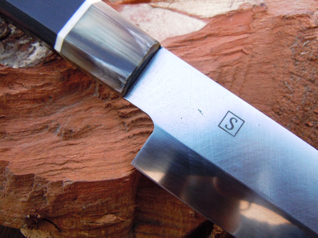

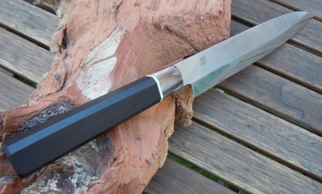

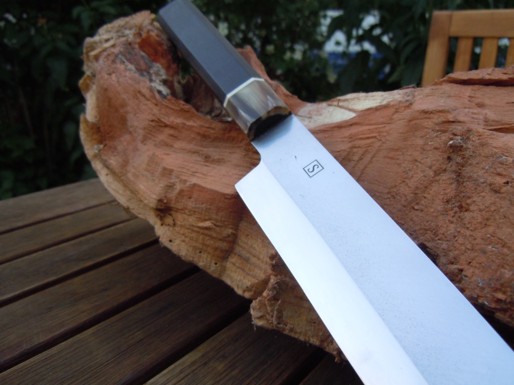

Hallo Messermacher,
ich muss mal wieder was zeigen, mein Messer # 18 (ja ich zähle noch)
Das Messer hab ich gemacht weil es die Weihnachstwichtelaktion gab. Ich hab da ein Paar japanische Griffe geschenkt bekommen und jetzt im Juni ist das Messer soweit fertig (gut angefangen hab ich im März aber zwischendurch ein paar andere Sachen gemacht).
Das ist dabei herausgekommen. Ein Messer im Weidenblattstil mit einigen westlichen Zügen, einseitig rechts angeschliffen.
Stahl: SB1 (1.4153.03) gehärtet auf 61 HRC.
Griff: Ebenholz, Horn und Knochen (Danke dafür Shokunin)
Gesamtlänge: 357 mm
Klingenlänge: 230 mm, davon 215 mm scharf
Klingendicke: 2 mm
Was soll ich sagen, das Teil ist scharf wie Sau. Es ist das erste Mal, dass ich diesen Stahl verwendet habe, und es wird nicht das letzte mal sein. Hohe Härte (und ich bin da nicht ans Maximum), und wirklich wichtig sehr gut zu verarbeiten (schleifen, feilen, polieren). Zu den Verschleißeigenschaften kann ich noch nichts selbst sagen (nach Literatur hoch)
Ich konnte die Walzhaut nicht sichtbar lassen, die hatte zu viele Kratzer. Ich habe diese grob abgeschliffen und nach dem härten mit 240 Papier einen groben Kreuzschliff angebracht. Den Anschliff habe ich bis zu Körnung 800 geschliffen.
Ich wollte noch eine Holzhülle dazu machen, nur mir fehlt das passende Holz und eigentlich die Zeit und Muße.
Was ich damit mache weiß ich noch nicht, es kommt entweder ich die Küche oder ein Freund meines Ältesten bekommt es, mal sehen.
So ich hoffe es gefällt. Anregungen und Kritik wie immer ausdrücklich erwünscht.
