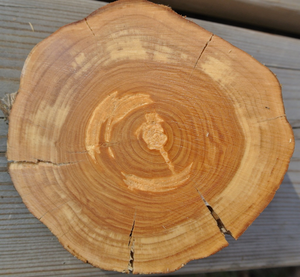

Also wenn das Holz überall so aussieht, dann ist das ziemlich durch und durch gestockt. Das Stück Schillert ja in allen Farben.
Schneide mal ein etwas längeres Stück ab, so für Messergriffe oder Bogengriffhölzer. Das gibt dann schöne Farben nachm Ölen oder Lackieren. Wenns nach innen weiter immer noch genau so aussieht kannst du Bogenbauen damit vergessen.

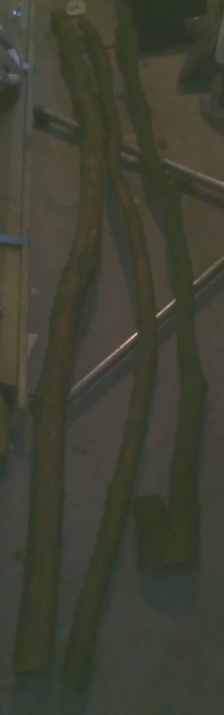

Ich habe 3 Stämmchen Robinie bekommen, die es nicht mehr rechtzeitig zum Maifeuer geschafft haben. Eigentlich traumhaft: Lagen regengeschützt unter einer Plane im Freien, seit Schnitt sind ca. 2 Monate vergangen. Allerdings ist der Durchmesser nur etwa 8 cm und ich kann keinen nennenswerten Kern erkennen. Ist da was zu machen?

hmmm... bei 8 cm sollten die eigentlich schon Kernholz haben!
SICHER, dass es Robinie ist?

Gefiederte Blätter, Schotenfrüchte, Stacheln an der Rinde, typische Farbe und Musterung der Rinde?
IMHO ja, ich habe auch die Stelle gesehen, wo die Dinger geschnitten wurden, benachbarte Stämmchen hatten auch schon Kern, wurden nur leider schon verheizt.

Jepp, DAS klingt in der Tat nach Robinie....
Wobei mich jetzt die 8 cm und die Stacheln irritieren, meine Dünnsten hatten 6 cm und schon KEINE Stacheln mehr...
Wir reden doch über Durchmesser, nicht etwa Umfang?
Aber wenn es so ist, dann
KANN man aus dem Holz Bogen bauen, ja, aber eher Kinderbogen, max. 30#, und mit eher mittlerer Wurfleistung.
Und selbst dann ist die Wahrscheinlichkeit von Kompressionsbrüchen und geringer Lebensdauer sehr hoch...

Ok, dann lege ich den Kram erstmal auf Halde und vertu ihn nur, wenn nix anderes zur Hand ist. Danke!
PS: Ja, der Unterschied zwischen Umfang und Durchmesser ist mir geläufig, die Stacheln sind auch nicht mehr besonders häufig und lassen sich locker mit dem Daumen abknicken.

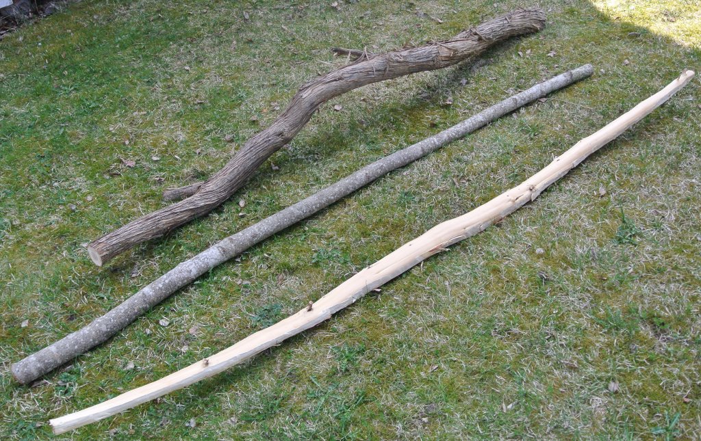

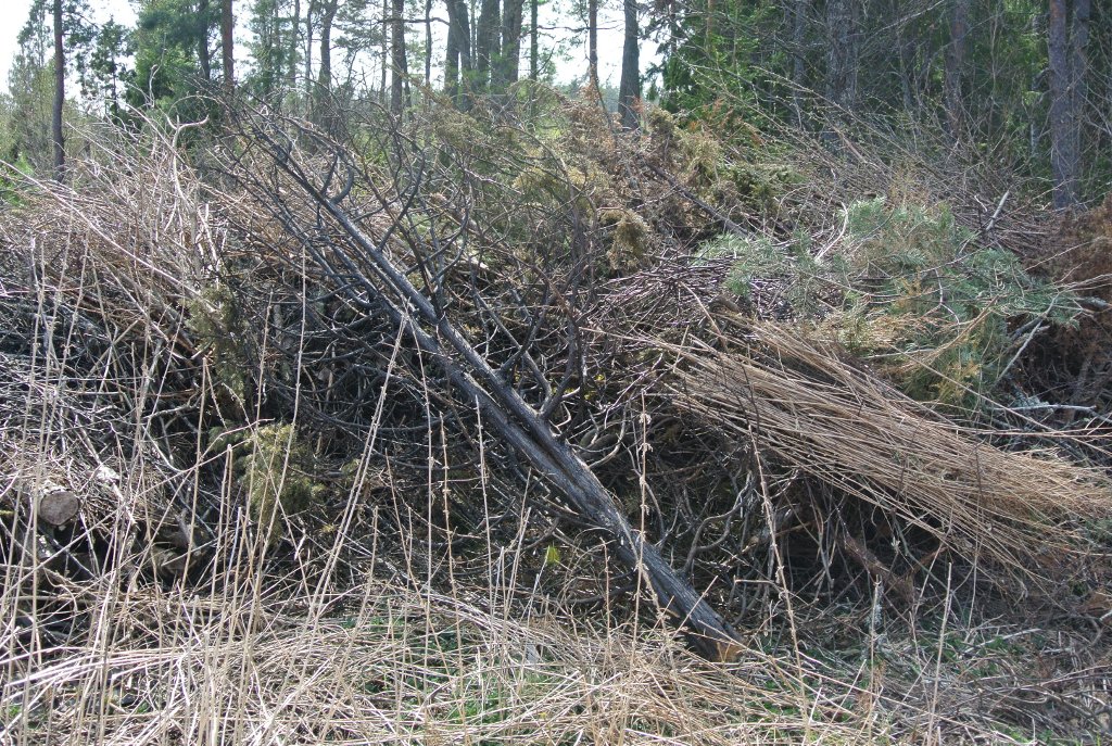

Ich bin grad aus meinem Schwedenurlaub zurück. Die Natur ist da etwa vier Wochen später dran. Das bedeutete für mich ne zweite Schnittholzhaufensaison
Ich konnte Wacholder (hier schon weitestgehend vorbereitet), Esche und nen abgefahrenen Flieder retten. Die beiden längeren gute zwei Meter lang. Der Flieder war schon in der eigenen Rinde getrocknet.
Für nen weiteren Wacholder aus dem gleichen Haufen kam ich leider zu spät. Der war schon "leicht" angeröstet.
Zurück in Deutschland hat mein Bruder seine Eiben gestutzt. Sie Saison für Bogenholz ist zwar eigentlich um, aber bei Eibe hab ich nicht nein gesagt. Werden witzige Charakterbögen aus 4-6 cm Durchmesser.

Re: Es ist Holzzeit! Teil 4
Ist das Kernfäule im Flieder?
Und der Wacholder hat einmal rundum drehwuchs
Das Zeug im Flieder ist zumindest bröselig. Ob das Kernfäule ist, kann ich nicht sagen.
Der Drehwuchs beim Wacholder wirkt vielleicht nur auf dem Foto so. Eigentlich ist der nicht so wild. Lässt du dich vielleicht von der tieferen "Rille" im Griffbereich täuschen, die wegen des Breitentapers aus dem Bogen wandert oder verwechselst du den Wacholder (vorne im Bild) mit dem Flieder (ganz hinten)?
