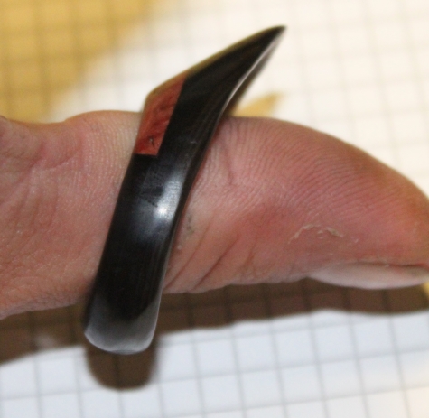

Verfasst: 29.07.2014, 22:12
von Zwiebeljunge
Moin Leute
Nach den langen Daumenringbau - Theorie Gesprächen mit Stephan auf dem Daumenworkshop
hab ich mich auch mal wieder selber an das Projekt gewagt.
Hier nun die Ergebnisse.
Ring nach Stephans Vorbild:
Der Ring ist aus garstigem Rinderhorn.
Ring nach Vorbild aus der Türkischen Cammer in Dresden:
Der Ring ist aus Büffelhorn und Jarrah-Maser Holz da das Horn
an dieser Stelle nicht den richtigen Winkel her gab.
Zylindrischer Ring:
Der Ring ist aus Mesing mit ovaler Innenbohrung.
Mit dem Ring funzt es leider noch nich so gut ich kann damit zwar schießen aber nach ein paar Schuss
fühlt sich mein Daumen an als hätte ihn jemand mit nem Hammer bearbeitet.
Das wars erstmal
LG Maik
Re: Daumenringpräsentationsthread 2
Verfasst: 29.07.2014, 22:34
von Janitschar
COOL!
Und was sind deine Erfahrungen zu den zwei osmanischen Daumenringen?
Stephan
Verfasst: 29.07.2014, 23:05
von Zwiebeljunge
Die Ringe schiessen sich wunderbar trotz meiner gar nicht dazu passenden Technik
(belaste meinen Fantasybogen mittlerweile mit über 33" Auszug mehr geben meine Pfeile
momentan nich her
sie drücken leicht aber an den Stellen an denen ich mit meinem Lederschutz auch Probleme hatte.
Mein Trefferbild hat sich extrem verbessert und der Wechsel zwischen den Ringen geht trotz des
Winkelunterschieds problemlos.
Beim Wechsel auf den chinesischen Ring hab ich es das erste mal geschafft dass die Sehne mir mit gut 45# auf den Fingern nen ordentlichen Schlag hinters Ohr verpasst hat was nicht sonderlich angenehm war
Ich konnte ne Stunde nix mehr auf dem Ohr hören.
Maik
Verfasst: 29.07.2014, 23:31
von Ralph
@ Zwiebeljunge:
Sorry, aber auf den Photos sieht es aus, als ob:
1.
Der chin. Ring hinten einen größeren Außendurchmesser als vorn hat.
2.
Ein Stoffinlay besitzt.
3.
Und nach Deinen Aussagen eine ovale Innenbohrung hat.
Zu 1:
Der Durchmesser muß gleich sein, insbesondere, weil sonst im vorderen Innenbereich keine Auskargung möglich ist.
Zu 2.
Der Ring muß ohne irgendwelche Inlays passen, da er sich bewegen können muß. Stoffinlays/Pflasterinlays, etwa, weil der RIng zu groß geraten ist, wie sie hier z. T. bei koreanischen oder osmanischen (Import) Ringen üblich sind, und dort wohl auch ganz passabel funktionieren mögen, weil sich der Ring dort nicht bewegen soll/darf, sind beim chin. Ring kontraproduktiv. Auf die Dauer machst Du Dir da nicht nur die Schüsse, sondern auch den Daumen selbst kaputt (vgl. Deine Ausführung... Ohr...).
Zu 3:
Grundfalsch.
Die Innenbohrung muß parallel/zylindrisch sein, da sich, siehe Punkt 2, der Ring sonst nicht bewegn kann und Dir dadurch wiederum Schuß und auch Daumen kaputtmacht.
Ergo:
Ring als "Lehrstück" in die Vitrine stellen und neuen bauen. Mit dem wird das nichts (denk an Dein Ohr....!) !
Ralph
P. S.:
Metallringe sind i. d. R. zu schwer und zu rutschanfällig bei Schweiß. Nimm ein anderes Material !

@Zwiebeljunge
Zwiebeljunge hat geschrieben:
Welche Stellen sind das genau?
Stephan
Verfasst: 30.07.2014, 09:48
von Arquerine
Ralph hat geschrieben:
Damit beziehst Du Dich aber nur auf chinesische Ringe oder?
Verfasst: 30.07.2014, 12:59
von benzi
ich stimme Ralph in allen Punkten, was den chin. Ring angeht, zu!
der Gag ist gerade das zylindrische Loch! und er muss ohne Inlay genau passen! leicht poröser Knochen ist optimal, da Schweiss aufsaugend!
die osmanischen Ringe sehen genial gut aus1
Grüße benzi
Verfasst: 30.07.2014, 17:14
von Zwiebeljunge
@ Ralph
Ich bin auf Messing ausgewichen weil ich kein Horn in der passenden Grösse mehr rum liegen hab und ich Beruflich problemlos rankomme.
Die Inlays sind aus Leder und sollen nur das Rutschen verhindern und nicht die Passform ändern.
Das eingeklebte Leder ist runtergeschliffen bis auf fast nicht mehr vorhanden.
Ich hab noch den rum liegen.
Maße: Innen 21, Außen 28, Höhe 25, Innen und Außen eine 10° Schräge vorn
Bei dem Ring rutscht die Sehne aber immer gegen den Daumen und drückt gewaltig.
Ich hab ne weile mit der Zughand und dem Riegel experimentiert aber kein angenehmes schiessen zustande bekommen.
Edit: Aber mein Ohr ist heil geblieben
@ Stephan
In dem Bereich
Maik
Verfasst: 30.07.2014, 22:23
von Ralph
Zwiebeljunge hat geschrieben:@ Ralph
Das Rutschen ist kein Problem, sondern erwünscht und Bestandteil der Schußtechnik - beim Fehlen desselben führt zu einem Mißlingen des Schusses. Also die Inlays raus !
Den malträtierten Daumen erst mal erholen lassen.
Ralph
Verfasst: 06.08.2014, 11:32
von Janitschar
@Zwiebeljunge
Sorry für die späte Rückmeldung.
Zwei Punkte:
1. Als guter Richtwert hat sich bei mir ein Winkel von 130° zwischen Grundring und Braue herausgestellt.
Demnach erscheint mir deine Braue zu steil.
2. Der Bereich des seitlichen Daumengelenks muss in der Innenfläche des Ringes konkav ausgefräst werden.
Scheinbar hast du da nur eine gerade Fläche. Richtig?
Noch Fragen?
