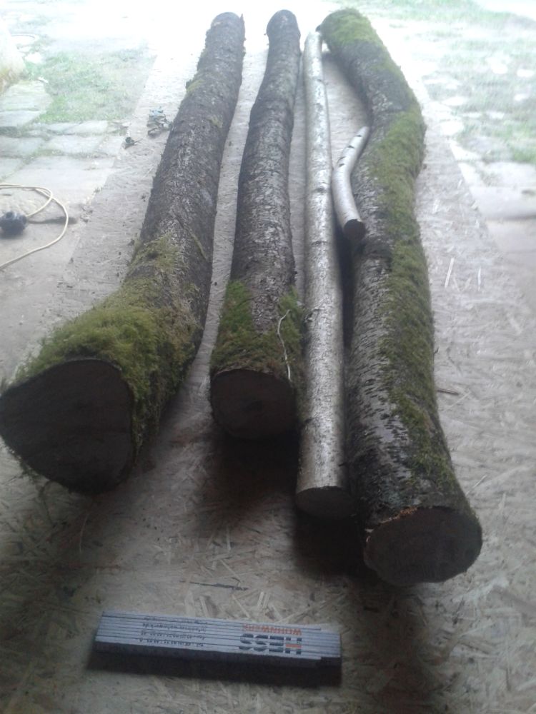

So, heute die letzte Ernte dieses Jahres eingefahren :)
3 monströse Schlehen, und zwei Hasel(ratet mal, was ich aus den beiden mach ;D )

Benedikt hat geschrieben:und zwei Hasel(ratet mal, was ich aus den beiden mach ;D )
...afrikanische Decurve-Bögen? ;)
Beiträge: 3260
Hat Dank erhalten: 160 Mal
Re: Es ist Holzzeit! Teil 5
Beitrag von Benedikt »
Falsch ;D
Bogen?

Beitrag von Bogenhannes »
Die Schlehe in der Mitte gefällt mir. Schön gerade.
Da sind wir aber mal ngespannt auf den Penobscot.
