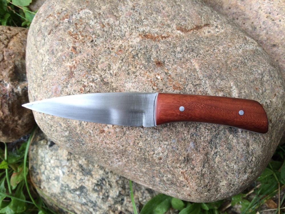

Kleines Schnitzmesser für Junior
Verfasst: 20.09.2015, 17:24
von tom.smile
Hallo Leute,
Dies ist mein zweites Messer, gerade fertig geworden, nur scharf machen muss ich es noch.
Es ist ein Schnitzmesser für meinen Großen. Das Desing ist an die Messer von Roland angelehnt, weil mir seine Messer sehr gut gefallen.
Da es erst mein zweites Messer ist, ist es natürlich nicht so perfekt wie die Messer von Roland. Natürlich hab ich versucht, dass man die Macken nicht auf den Fotos sieht. :D
Die Daten
Stahl: Feilenstahl C100, Härte 60HRC ( beides laut Aussage der Firma die für mich gehärtet hat)
Griff: Bongossi, weißes Fiber, Edelstahlniete
Gesamtlänge: 144 mm
Klingenlänge: 75 mm
Klingendicke: 2,5 mm
Ich freu mich auf eure Meinung.
LG Tom
Re: Messer, die 7. (ab 9. Juli 2014)
Verfasst: 20.09.2015, 19:28
von Holzbieger
Hallo Tom,
Meine Meinung?
Nun da wird sich Junior freuen dass ihm Papa so ein tolles Messer gemacht hat, da wird den Neid seiner Freunde groß sein. Die Form gefällt mir, der Griff ist super.
C100 ist ein guter Stahl für ein Schnitzmesser, ich weis nicht wie alt Dein Junior ist aber ich hätte die Klinge u.U nicht ganz auf 60 HRC gehärtet, die Klinge ist dann vielleicht nicht gaaaanz so schnitthaltig, kann dann aber etwa mehr "Misshandlungen" vertragen und die Ausbrauchgefahr ist geringer. (Wie gesagt kann nicht muss)
Gibt es eine Scheide dazu?
Dass meine Messer mal andere dazu anregen Messer zu bauen, hätte ich mir auch niemals vorstellen können. Danke dafür, das ist ja das schönste Lob das man sich vorstellen kann.
Roland
Verfasst: 20.09.2015, 21:30
von tom.smile
Hallo Roland,
Anerkennung vom Vorbild, dass freut das Messerbauerherz. :)
Junior wird bald 6 und schnitzt bereits seit ca. einem Jahr. Allerdings nur unter Aufsicht (1zu1 das heißt Papa passt nur auf und macht nichts anderes) daran wird sich auch so bald nichts ändern. Daher habe ich wegen etwaiger Misshandlung des Messers auch eher wenig Sorgen.
Trotzdem möchte ich gern wissen welche Härte du bei diesem Messer bevorzugt hättest. Ich war mir beim Härten nämlich nicht sicher welche die übliche Härte für so ein Messer ist.
Eine Scheide gibt es noch nicht. Soll es aber bald geben. Leider habe ich noch keinen Plan wie sie aussehen soll geschweige denn, wie ich an die Sache ran gehe.
Falls du irgendwelche Tipps diesbezüglich hättest wäre ich dir sehr dankbar.
LG Tom
Verfasst: 20.09.2015, 23:02
von Holzbieger
Hallo Tom,
Ich hätte das Messer wohl nur auf ca. 58 HRC härten lassen. Aber auf diese Frage gibt es keine pauschale Antwort. Das ist Abhängig von der Geometrie, der Anwendung, dem Stahl, dem Nutzer, etc........ Ich bin da aber Vorbelastet, in meiner Zeit als Werkzeugmacher haben wir sehr filigrane Spritzgußformen gebaut. Wir haben bei den kleinen Bauteilen in den Kavitäten die mögliche Härte der Stähle nie ausgenutzt weil es uns lieber war dass sich ein Teil verbiegt als dass es abbricht. In anderen Worten Zitat: " in der Wildniss ist mir ein verbogenes Messer lieber als ein abgebrochenes."
Aber wenn Du Deinen Sohn beaufsichtigst und ihm den richtugen Umgang beibringst dann ist das Risiko eher gering.
Roland
