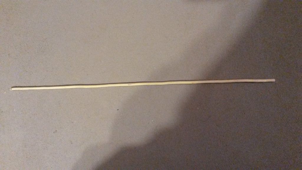

Erstens könnte ich meine 3 Schäfte (Rose, Mandel, Hasel) nur noch mit ach und krach fertig würgen und zweitens sind die Spine-Werte deutlich zu weich.
Mandel ca. 13#, Hasel ca. 22# und Rose ca. 25# evt. baue ich die Rose noch fertig. Zum Abschluss noch ein Bild vom Rosenschaft mit Nocke:
VG Jens

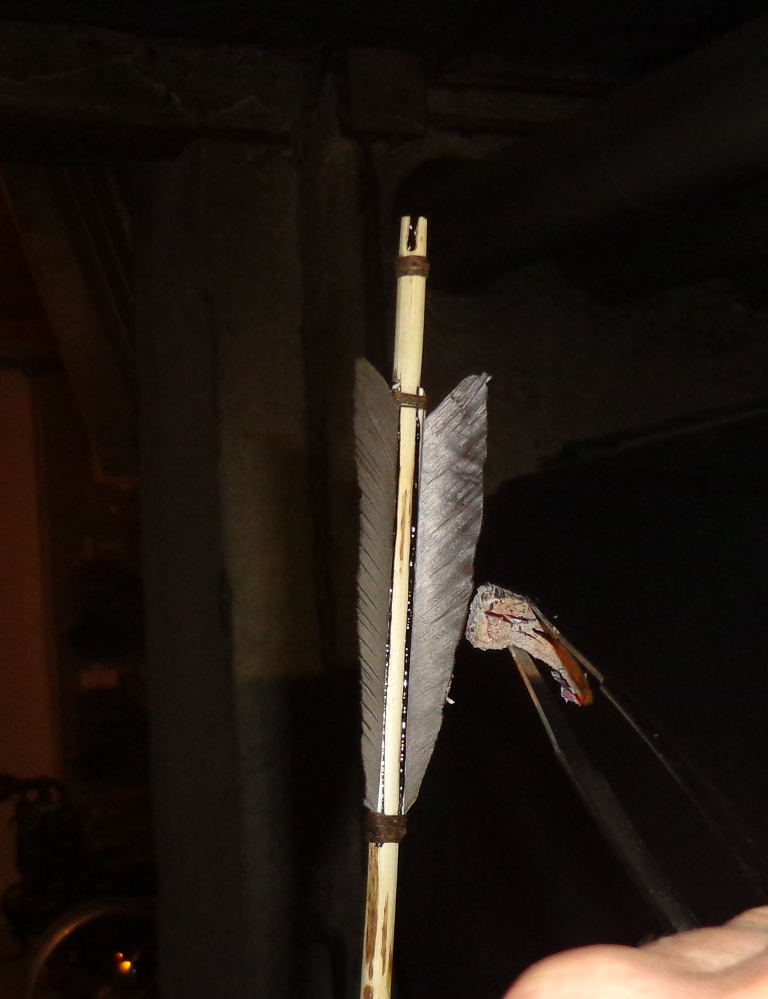

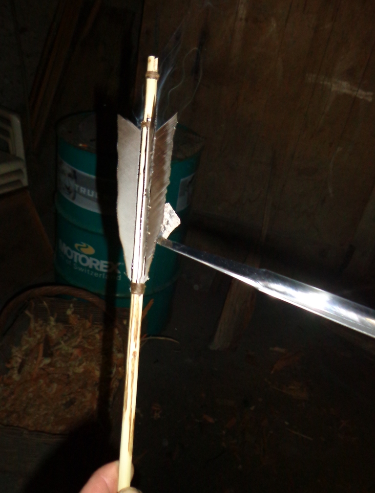

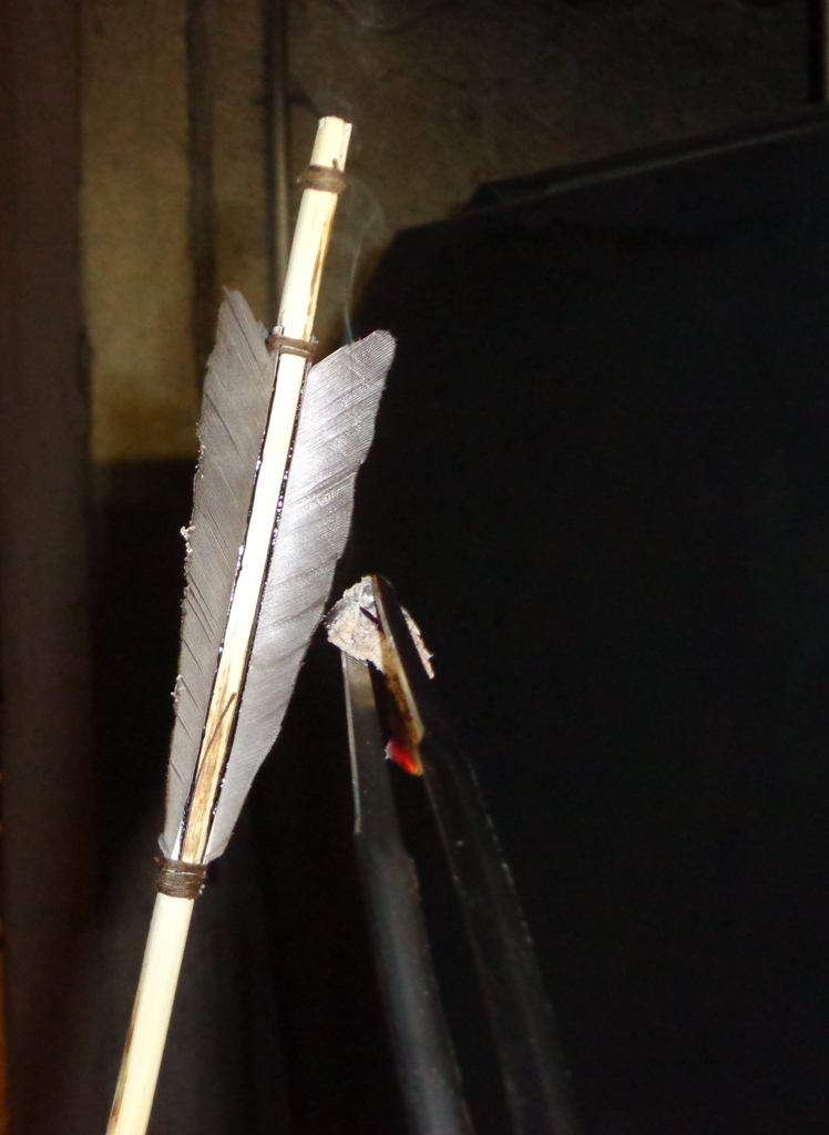

maruk hat geschrieben:Alter Verwalter...
Das mit den Kohlen musst du mal genauer erklären.
Aber gern

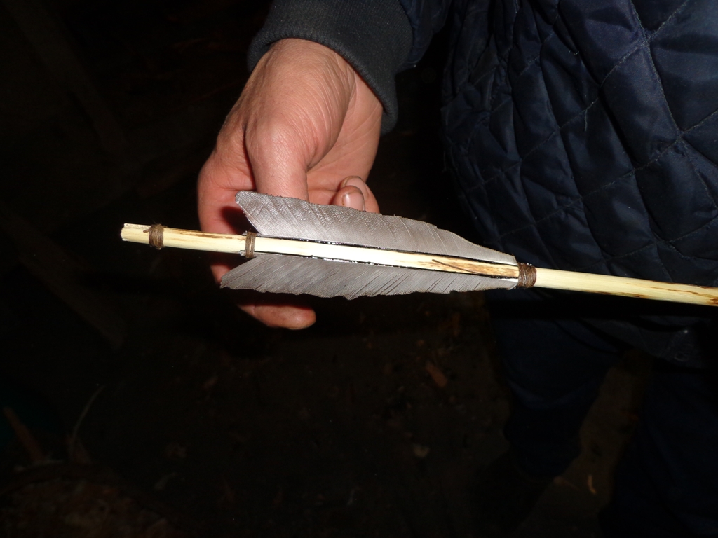

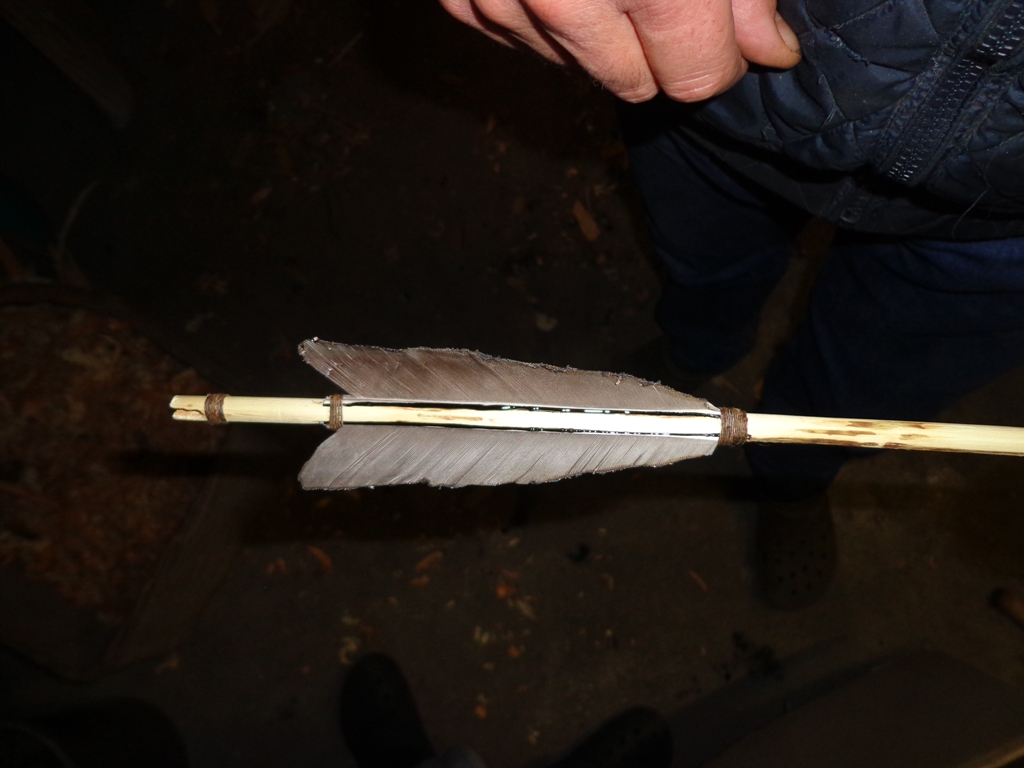

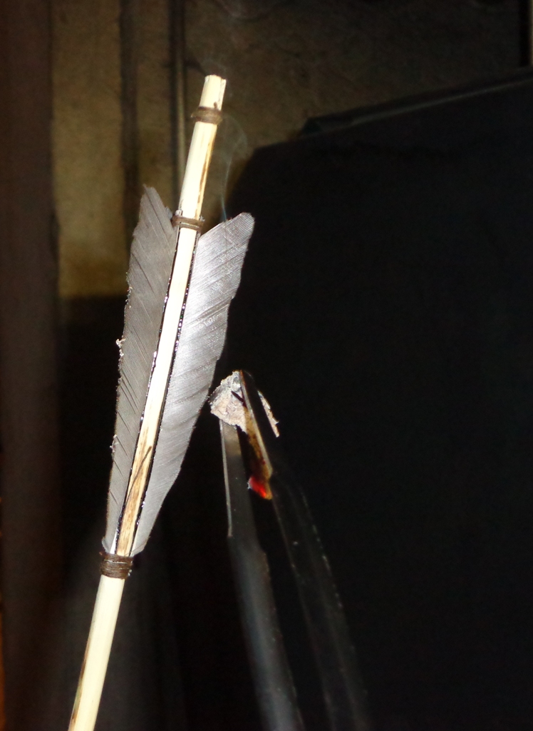

Die Glut einfach spitz auf die Feder aufsetzen...
draussen gehts besser mit einem glühenden Stöckchen...
man kann der Feder entlangziehen oder tupfen
...noch etwas ausgleichen...
die verkohlten Ränder
einfach mit der Hand abwischen
und es bleibt ein winziger brauner Saum übrig.
Das ist alles ;D

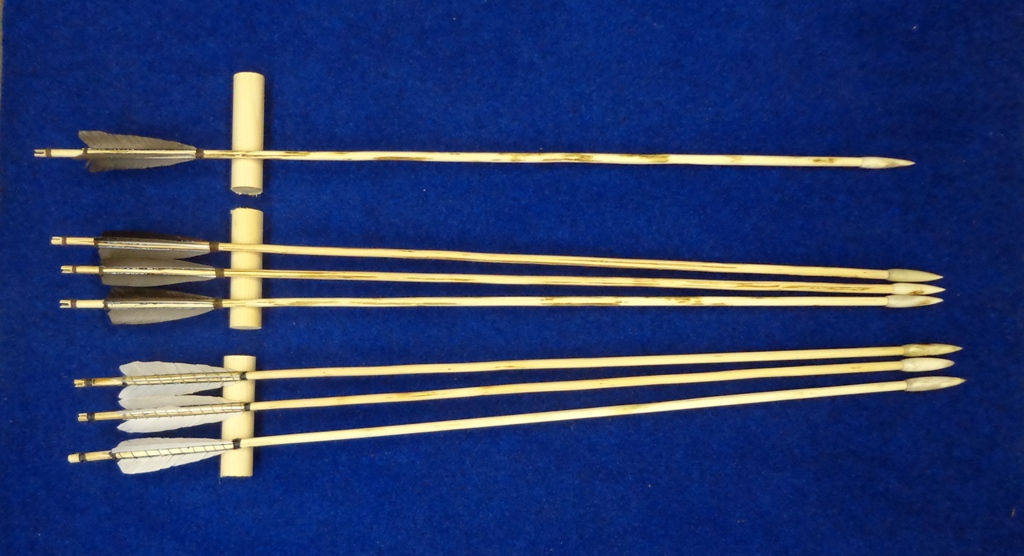

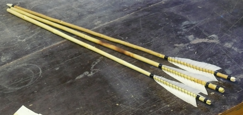

So ich habe mein prähistorischen Pfeile auch (fast) fertig.
Sie sind aus 100% Naturmaterialien gefertigt.
Morgen werden die Pfeile noch geschossen mit Schraubspitzen um das ideale Spitzengewicht auszuprobieren.
Danach klebe ich die Elf :-X Geweihspitzen ebenfalls mit Birkenteer und Baumharz auf. Diese Befestigung hält sehr gut. Dennoch in neuem Scheibenmaterial sind mir auch schon so befestigte Spitzen stecken geblieben. Klar mit Eulenharz und Härter würde das halten... >:( gibts aber nicht!
Präsi mache ich morgen
Link zum Bau

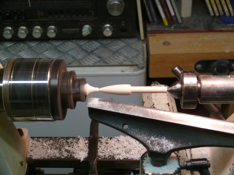

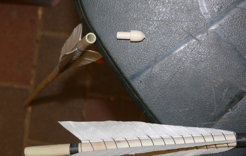

und weiter gehts:

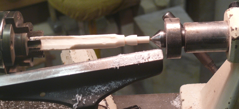

Entstehung einer Nocke aus Rinderknochen
aus dem restlichen Stück entsteht die Spitze
der Rosenpfeil hat einen fetten Markkanal; deshalb bekommt er Nocke und Spitze aus Knochen.

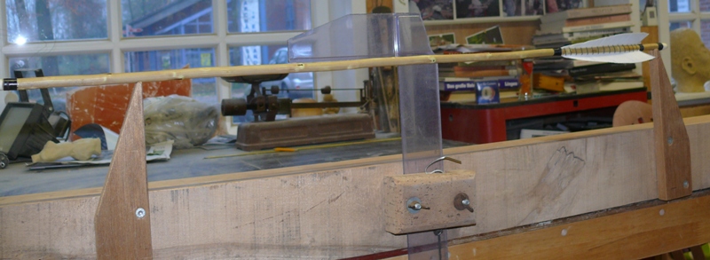

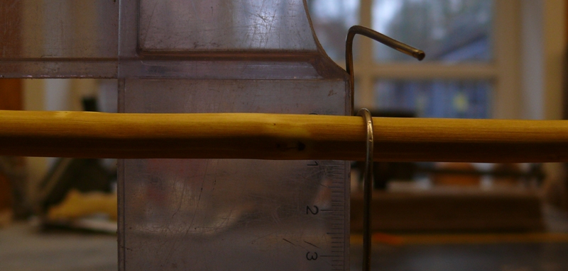

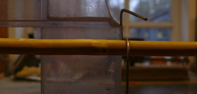

Eigenbau Spinetester aus Rumwegkram: bisschen Holz, schleifklotz,Schrauben, Schweissdraht, Bändsel, 1kg Gewicht, kaputtes Lineal...
der Rosenpfeil hat 9 mm Durchbiegung aof 66 cm Länge bei 1 kg Zuggewicht - macht lt. meiner Tabelle einen Spine von 80 lbs.

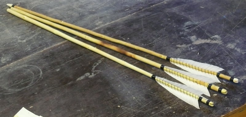

der Stand der Dinge : 3 fast fertige Pfeile

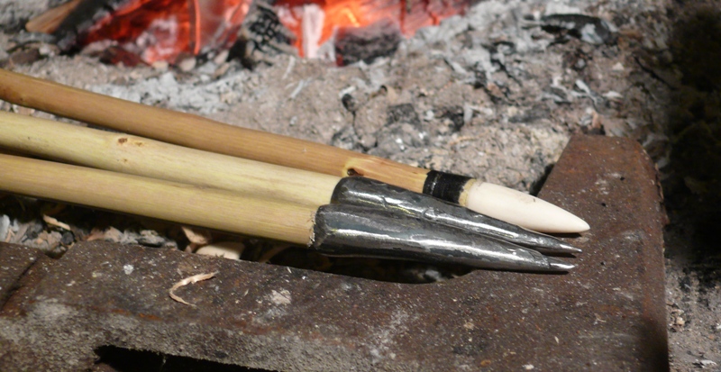

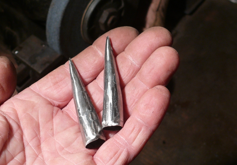

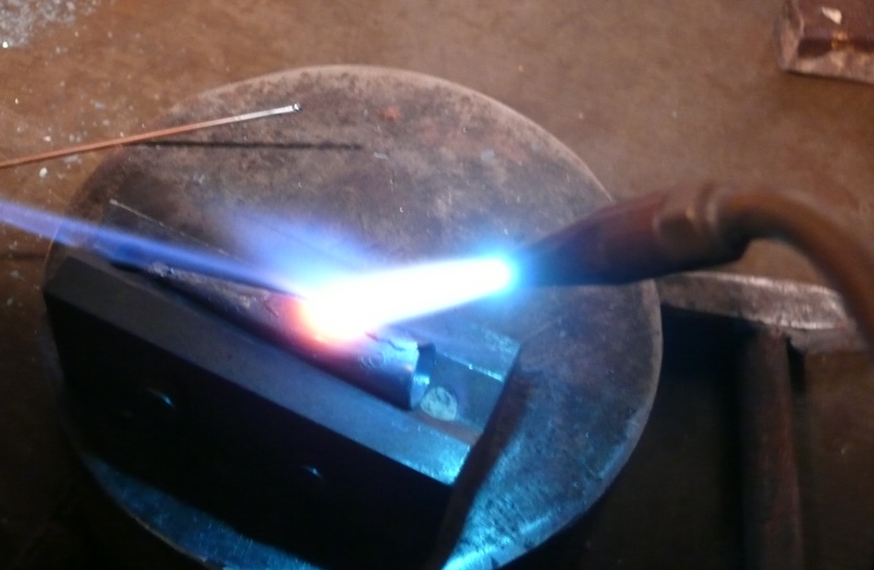

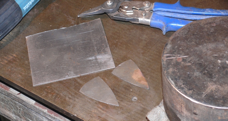

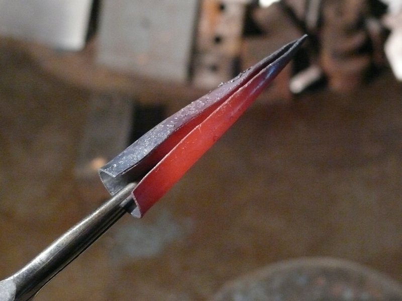

so, komme grad aus der werkstatt 8)
Ausgangsmaterial fur meine Spitzen : 0,7 mm Stahlblech
Blech mit dem Schweissbrenner warmgemacht und Tüten draus gedengelt..,
verschweisst...
verschweisst...
...und eben übergeschliffen
Pfeile mit dem Messer angespitzt und die Spitzen angepasst. Feddich !!!
